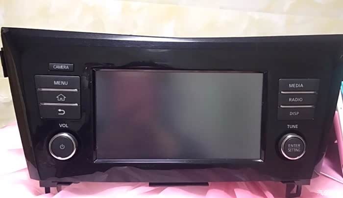

)等了半年,终于等到这个7寸屏幕遍地,昂贵的协议盒成转接线了,于是又开始逛逍客奇骏论坛,就是想找个转接线的做法,可惜没有??只找到一张图,就赶紧把我精心挑选的屏幕拍下
120买的瑕疵品,可以找到哪里有瑕疵吗?感觉自己赚到了

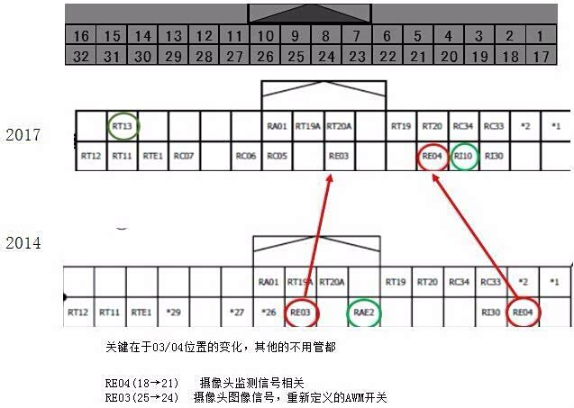

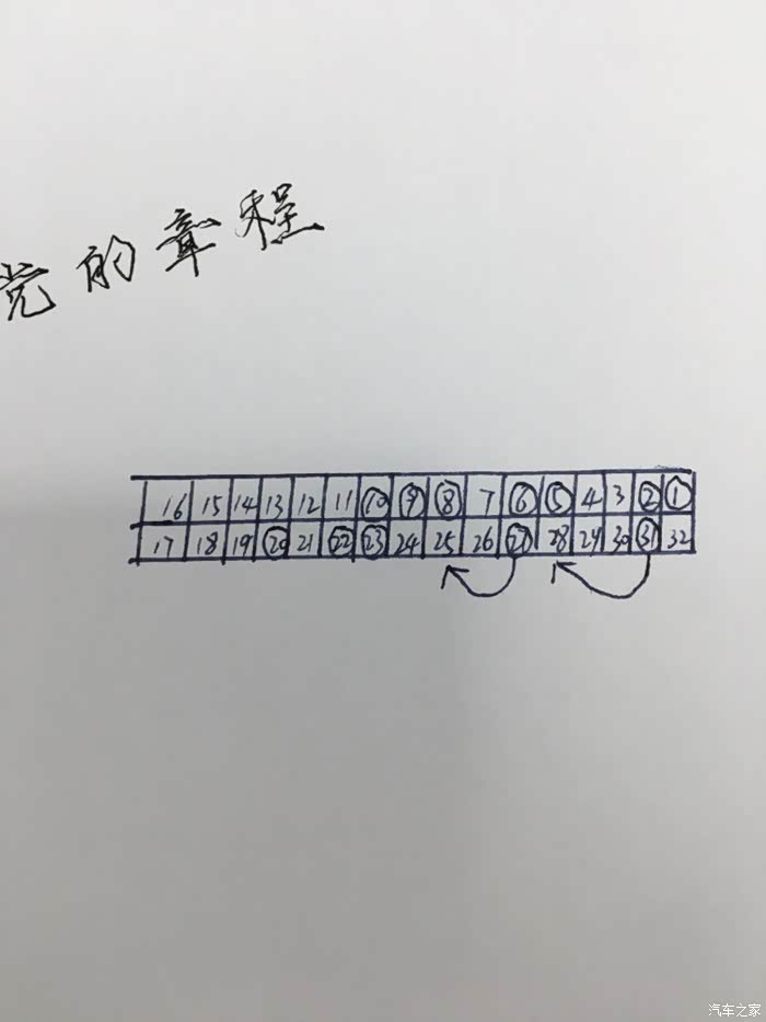

这张图我哪都保存了,视为珍宝啊,就怕丢了
只找到一张图,看着挺像,就打算自己调线试试,说不定成功了呢
老板发货速度还挺快,三天就到了,就赶紧开始拆机,拆机过程就不在这里叙述了,论坛里很多大神早已经把经验传出来了,在这里也要感谢他们

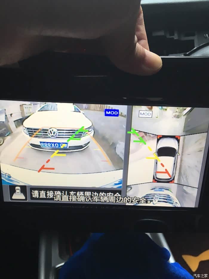

这是直接插上的,无法直接显示360

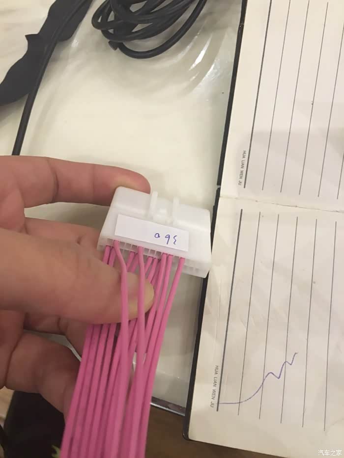

无奈,找不到调线的方法,只好又在网上买了一根转接线,当时就说,一定要研究好了,造福广大车友,解开这个昂贵的秘密
晚上10点下班就赶紧拆开快递,研究研究

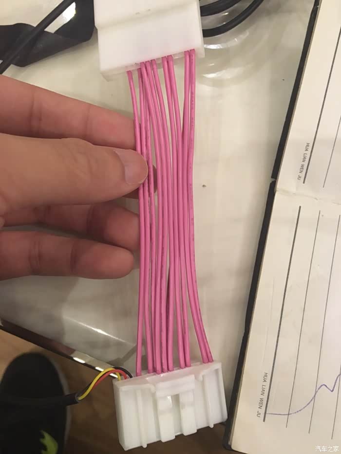

对比后就只有这两条调过线

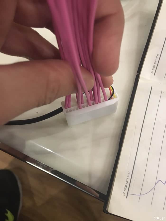

这是插机头的一头调的两条线,右边的三个细线是麦克风
这个估计大家不好理解,所以简单的绘制了草图,其实转接线就是把31调到28,27调到25,其实转接线就是把31调到28,27调到25,其实转接线就是把31调到28,27调到25,重要的说三遍,就是怕大家把这句话忽略了
把31调到28,27调到25,就是转接线

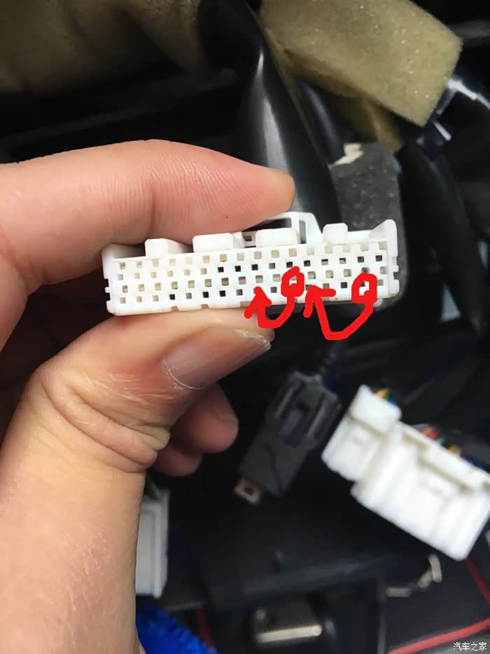

这是32针的,共两行,一行16个孔,红圈圈的就是需要调线的两个

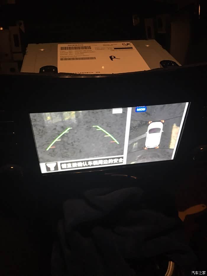

最后,装上赶紧试试,完美运行o(〃'▽'〃)o
大半夜12点了,我还偷偷摸摸在车里装屏幕。一切功能使用正常。

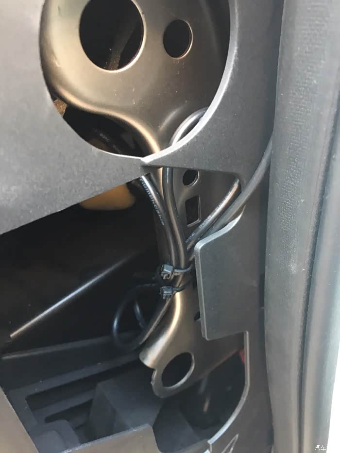

第二天把多余的线扎在了这里,避免异响。
