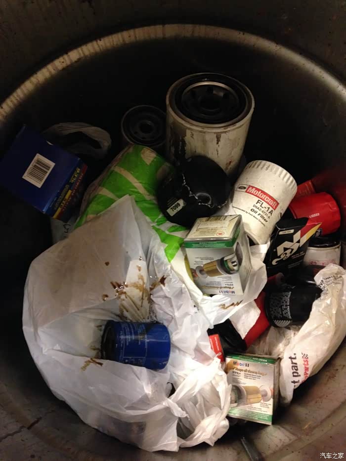

废机滤也扔在这里。
好多啊,大大小小的。本田原厂,KN,美孚EP,福特Motorcraft,Mopar。
