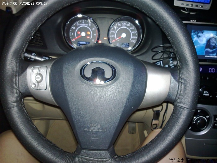

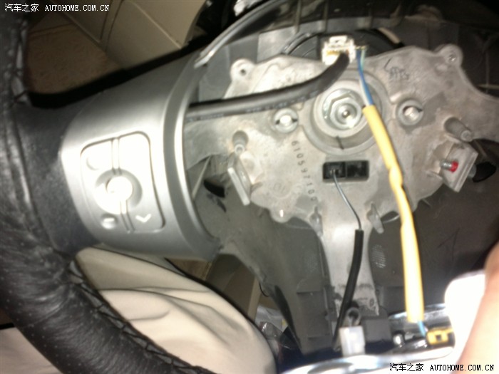

在论坛里看了好多车友装了方向盘控制键,煞是羡慕,前日去武汉办事顺便去4S店做保养,把控制键买了,98元,自己回来装的。参考前面车友的经验,也摸索了自己的一点经验,不到半小时就搞定了。(那天去保养,4S要给车做ECU升级和ABS刹车接头密封,免费的,ECU升级就是钥匙处于ON状态下用一台电脑连接车子的ECU接口,连接无误后开始传输数据,半小时搞定,刹车接头密封就是在后轮碟刹刹车管接头处螺丝抹了点密封胶后重新拧上。问4S以上升级处理有啥作用,答曰不知道,反正长城公司要做的。晕!)今天晚上心血来潮,把昨日安装控制键的照片和其它内饰之类发到论坛,希望给大家一点参考和帮助.话不多,图多,第一次发这么多图,图片有点乱,还望大家原谅.谢谢!

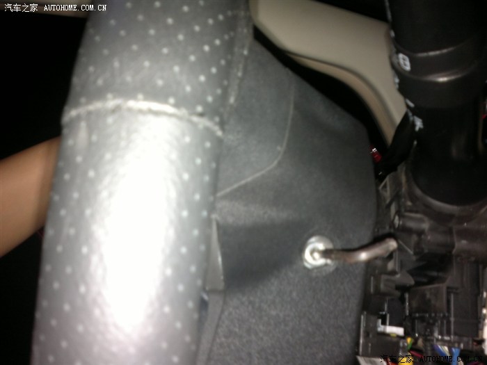

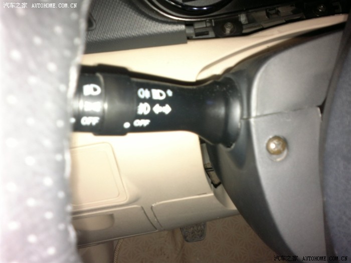

安装控制键第1步:拧下方向柱盖板螺丝,着车后旋转方向盘即可看见,左右各一颗。

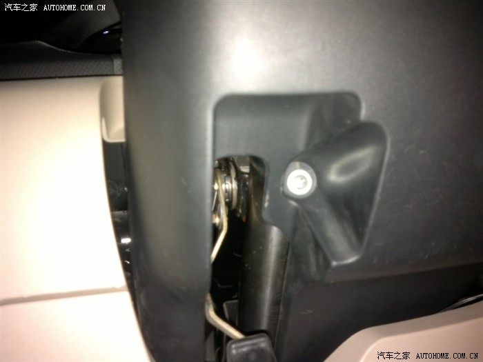

第2步:拧下方向盘盖板下螺丝(在方向盘高低调节手柄旁),然后就可以拨开方向柱上下盖板并取下。

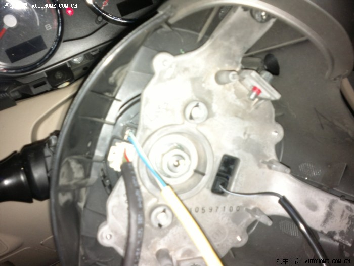

第3步:拆卸方向盘六角螺丝,左右各一颗,拧下后就可取下方向盘中间气囊和喇叭开关整体部分。
第4步:着车之后多次旋转方向盘至合适位置,以便依次拧下方向盘内部中间那块铝合金板上的四个螺丝,在铝板四个角上。拧下后就可松开固定在铝板后的那块塑料板,然后就可以拧下那颗固定需要更换部件的螺丝,取下需要更换的部件了。这样实际中间那个大螺母不必拧下,方法简单多了。
第5步:按拆卸步骤安装好功能键,直接插上预留接口就OK,无须任何改线。
最后按拆卸步骤还原,大功告成。

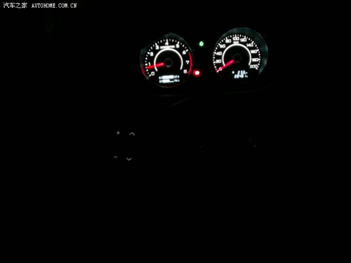

控制键夜光效果

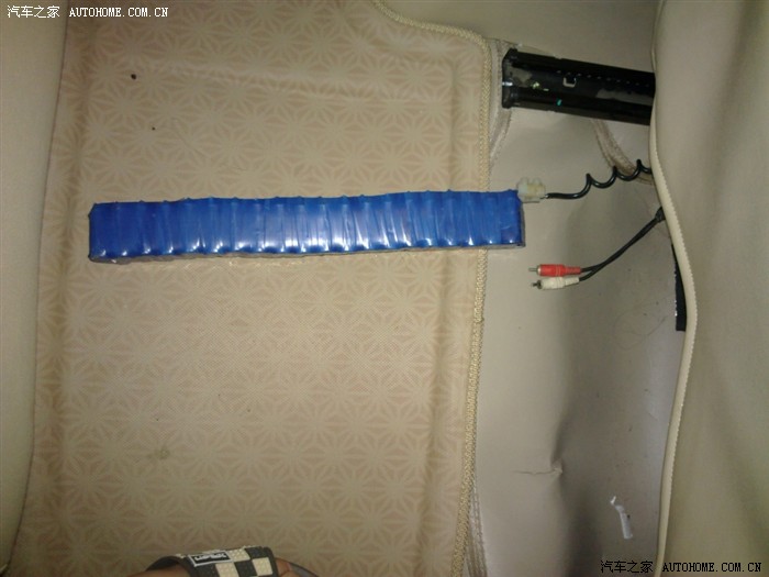

淘宝上购原材料自制的电容滤波器,40个台湾产35V10000uf高品质电容焊接并联,直接接入座位旁12V电源接口处(因电容有一定内阻及漏电特性,所以不适合直接接电瓶,那样电瓶长期处于对电容的微放电状态),裹上防水胶布后放在副驾驶座位底下。拔下钥匙断电后CD机还可以大音量播放近三分钟,可见容量之大。呵呵!至于对车辆的效果及好处,我无法断定有或是没有,大或者小,做这个纯属好玩。旁边那根莲花接头线是我拆开CD机后直接由CD机前级放大电路之后、功放集成块电路之前引出的音频线,以便以后增加功放方便。比那种直接接在CD功放输出线上的高转低部件音质不知好到哪里去了,不过,这样操作需要一定的电子知识和动手能力,车友想改要三思,以免损坏CD机。

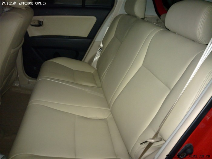

真皮座椅,全套1500元(含门板)。这个价格很诱人吧。价格虽低,质量却很不错,更换已近一年(质保5年),没有任何变色破损。

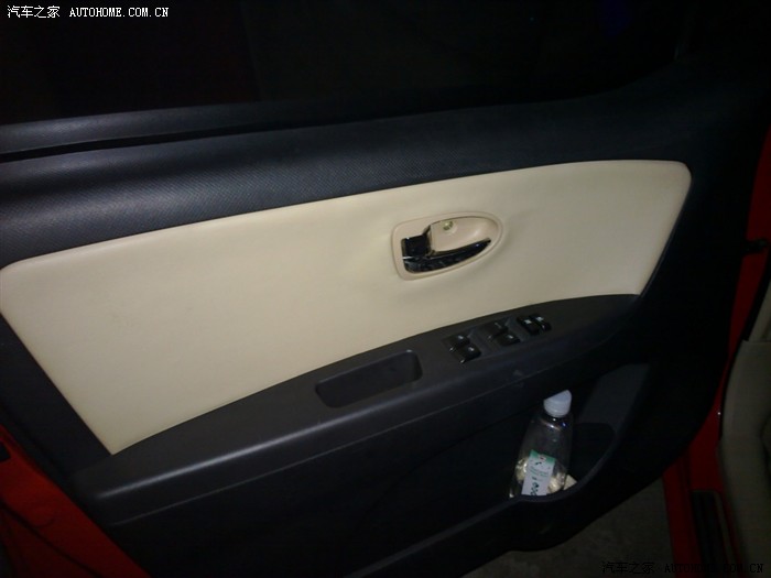

四门真皮门板,比换真皮座椅还麻烦。

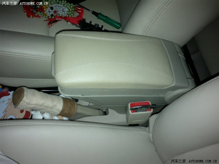

扶手箱(淘宝购得,60元,很实用。)

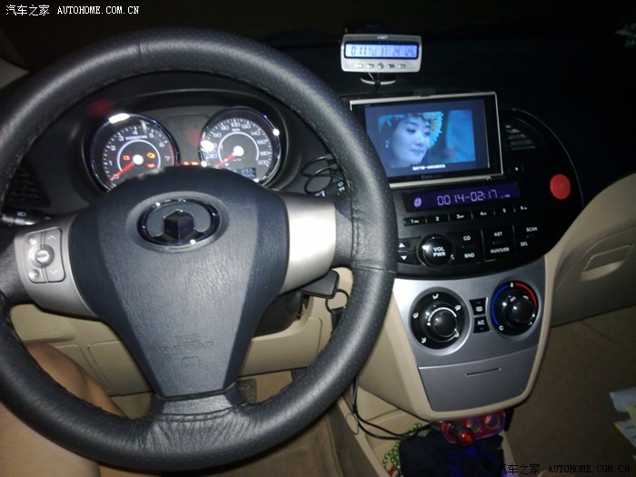

主驾驶位

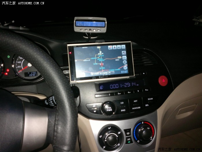

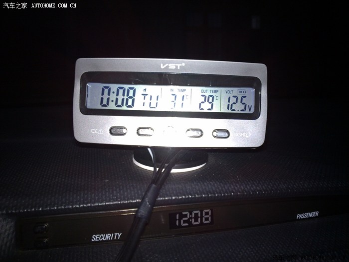

淘宝购得,40元。蓝光背景,白天夜晚都很清楚。从左至右依次为时间、车内、 车外温度、车辆电压计.特别是电压监测功能,可以监测电瓶是否亏电及车辆用电负荷情况。直接插在12V电源接口或点烟器上就可使用,很方便。这是未着车状态下打开近灯光及CD机时拍摄,电压为12.5V,不开任何电器时电压显示为12.8V,着车启动后电压为13.5-14.6V左右(看电器开启情况),非常准确实用。使用发现,没改氙气的远近光及驾驶室风扇是耗电大户,风扇档位越高电压下降越低,所以劝各位车友,开空调时感觉还舒适的情况下,风扇档位越小越好。不影响安全的情况下,不要随意开远近光。

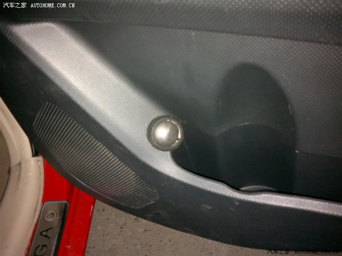

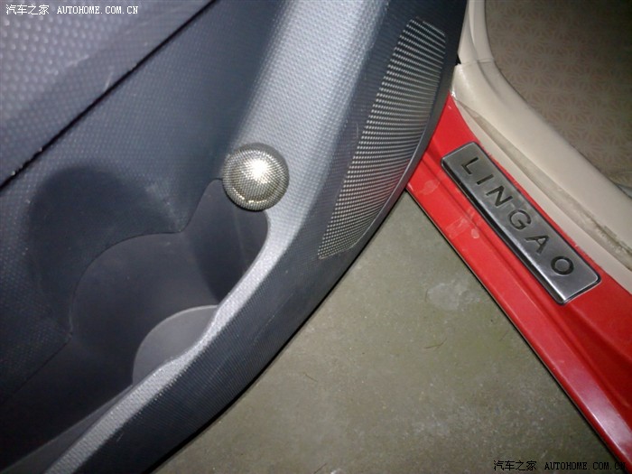

后门加装高音头。淘宝购得,JBL钛膜高音,一对60,自己动手,3M胶直接固定于门内侧,简单、美观且不影响和破坏其它。装后音响效果有质的飞跃。(低音也已自己加装,四门隔音已做,都是自己动手,当时未拍照)。

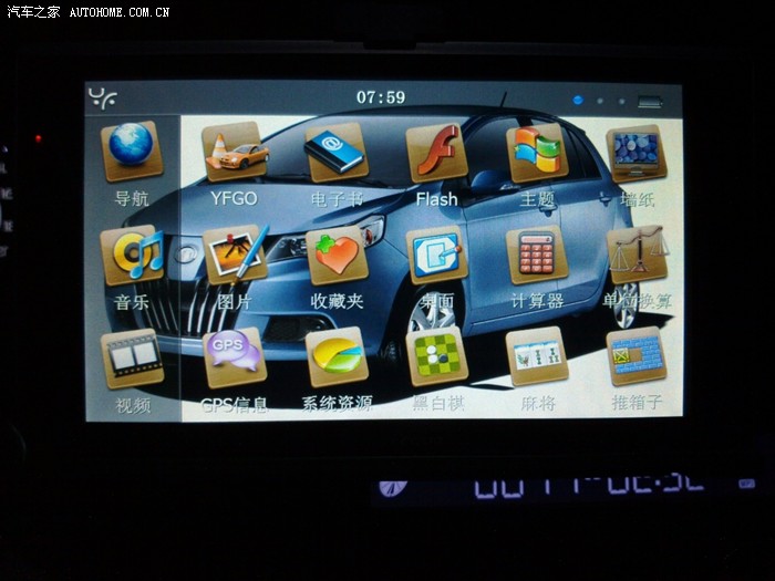

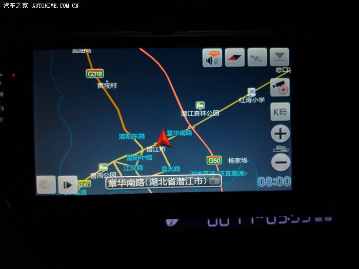

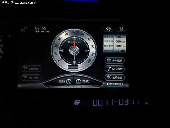

导航仪桌面,用凌傲做的背景,呵呵,感觉还不错。E路航7寸高清导航仪,16G内存。附带电子狗流动测速,倒车后视。全套1000元不到。

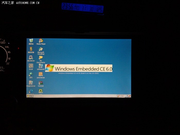

导航仪的WINDOWS界面,操作和平板电脑一样,非常棒。
导航选择界面。导航仪自带8G内存,插卡最大支持32G,我用的8G内存卡,总共16G,装了两个地图。还有很多歌曲和视频,还有剩余,足够用了.

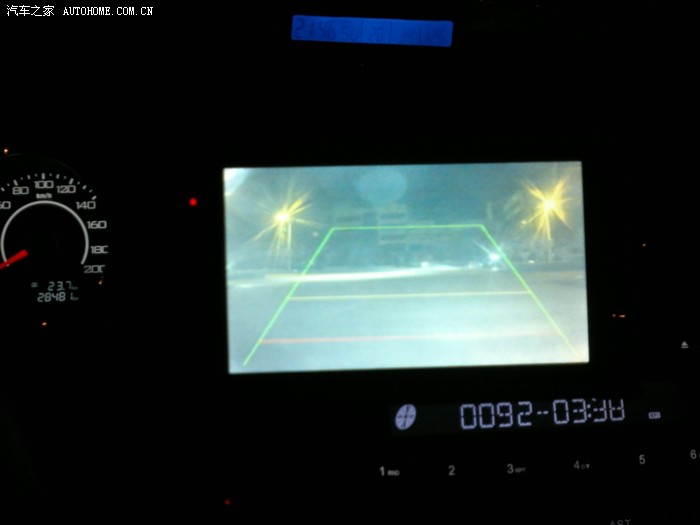

无线倒车后视,挂倒档自动切换。因是晚上,所以效果一般。

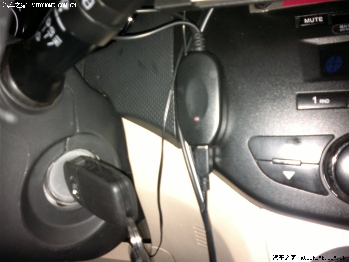

无线倒车后视接收器

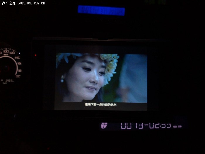

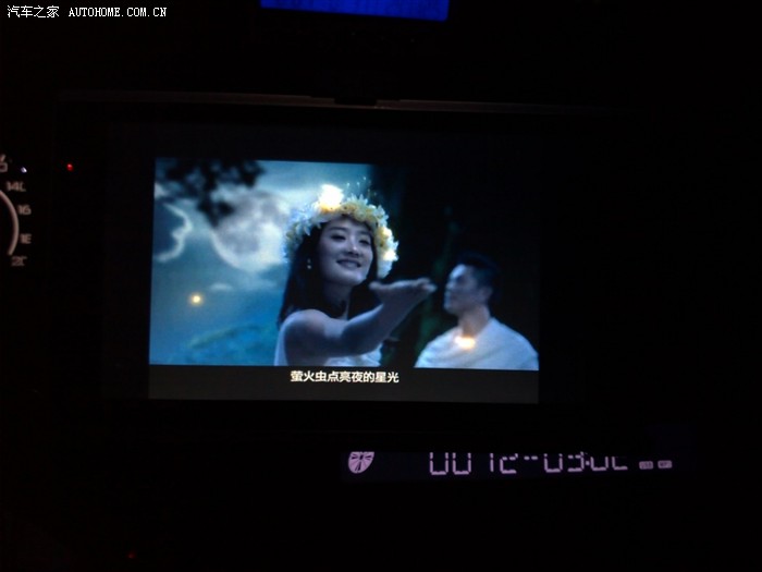

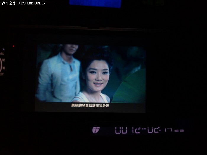

视频播放界面。所有电脑能播放的视频格式这个导航仪一概通吃,很清晰流畅。
导航仪视频播放。

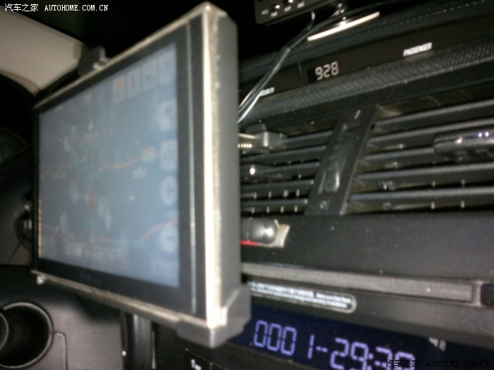

导航仪安装示意图。导航仪自带风口支架。这样安装在出风口比安装在前挡玻璃或台板上好多了。稳固结实、方便操作且不影响视线,后排乘客也可看见。

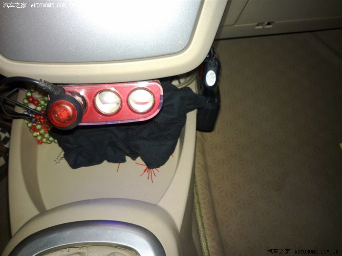

奥舒尔一分三电源,带usb充电接口,质量不错。

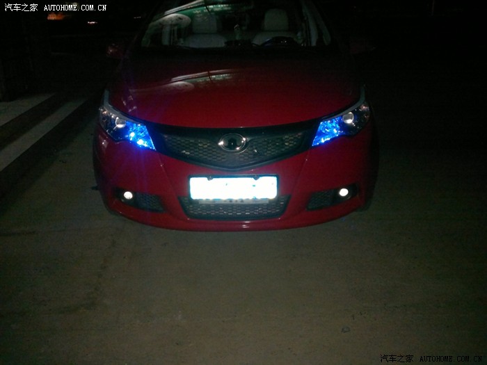

示廓灯

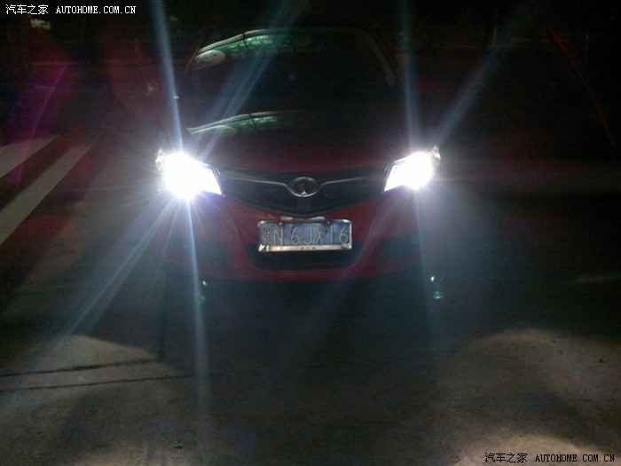

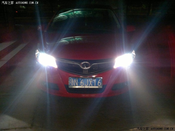

近光改疝气,非常亮。淘宝购得,全套210,自己动手改装,很简单。启动极其迅速,1秒左右即可达到最亮,购车不久即改,使用已近一年(质保5年),很稳定。
最后按拆卸步骤还原,大功告成。
控制键夜光效果附:其它装饰及部件

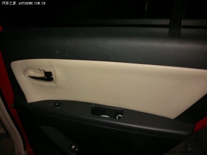

四门真皮门板,比换真皮座椅还麻烦。
扶手箱(淘宝购得,60元,很实用。)
主驾驶位
无线倒车后视接收器
导航仪视频播放。
示廓灯
近光改疝气,非常亮。淘宝购得,全套210,自己动手改装,很简单。启动极其迅速,1秒左右即可达到最亮,购车不久即改,使用已近一年(质保5年),很稳定。打开汽车之家 阅读体验更好
