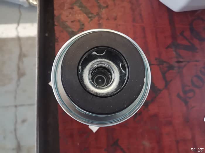

机油滤清器底面照片
按装机油滤清器一定不要忘记盒子里的这个垫子。

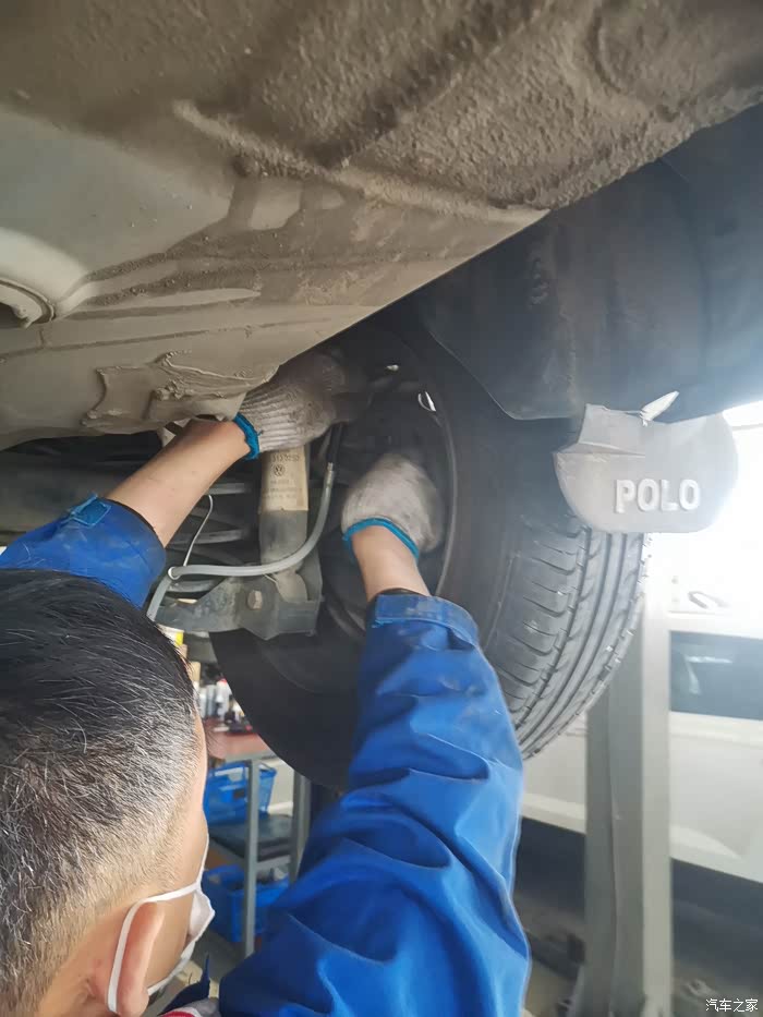

把车子举升,在四个轮子上插入回收管
在四个轮子上插入回收管
在四个轮子上插入回收管
在四个轮子上插入回收管
