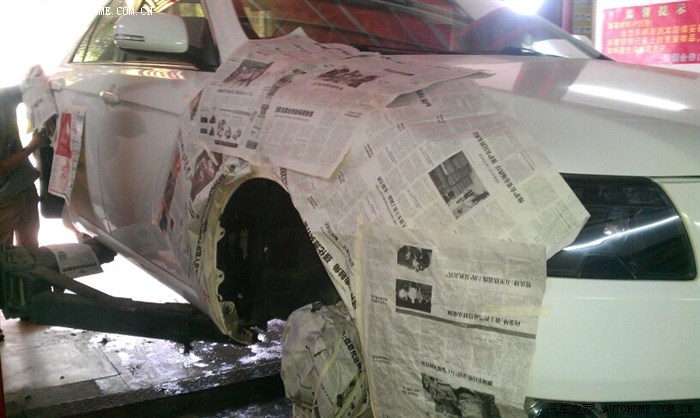

2、报纸蒙起来不需要的地方,露出待处理的部位;

第二步:用报纸蒙起来不处理的地方,喷底胶的时候不会溅到这些地方。
要喷—————————— 要蒙起来。蒙起来露出生锈部分 ,留作处理。

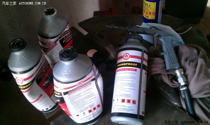

下面是我的买的材料:150块一瓶,用的感觉还行,气味不刺鼻,风干硬化后手感不错。
—————————— 我也看不懂这英文的意思,估计可以用吧。

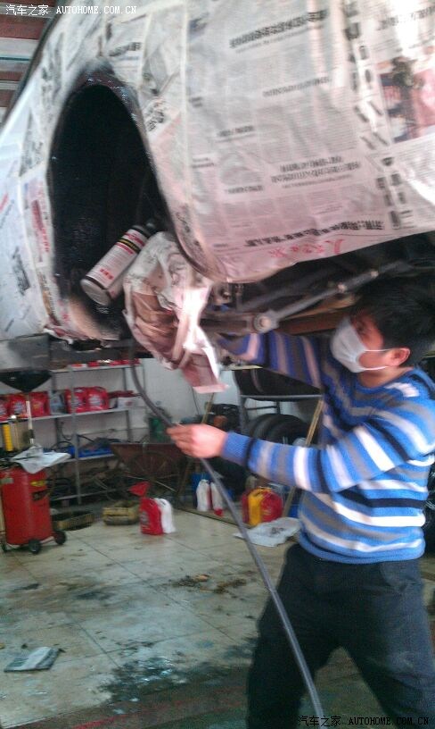

第三步:吹干后喷涂底胶!注意,别喷到自己或者别人。
喷好了就是这样了:
全部喷涂完毕,5个小时完全干。最后安装内衬回去就可以了。
共计4瓶,全部喷涂完毕。 本次作业完毕!
