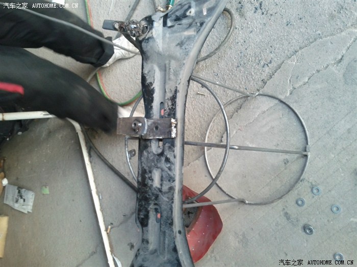

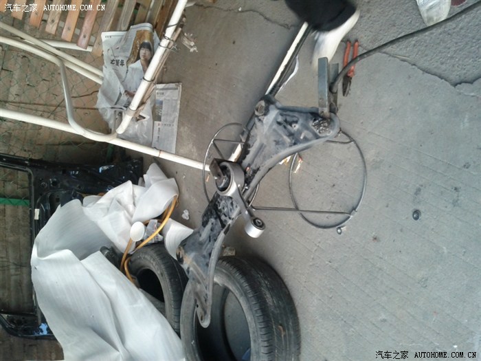

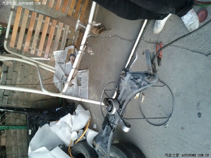

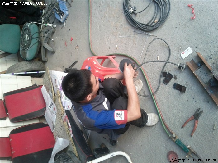

到了深圳后,老表早早在加油站接我了。见到后马上去汽修店开工,主要上拆原机架很费劲,汽修店的不会拆,在老表的指导下终于拆了,这里就省略安装和制作过程了,现在说说感受吧

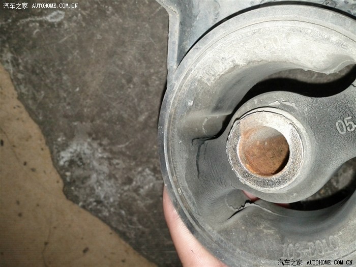

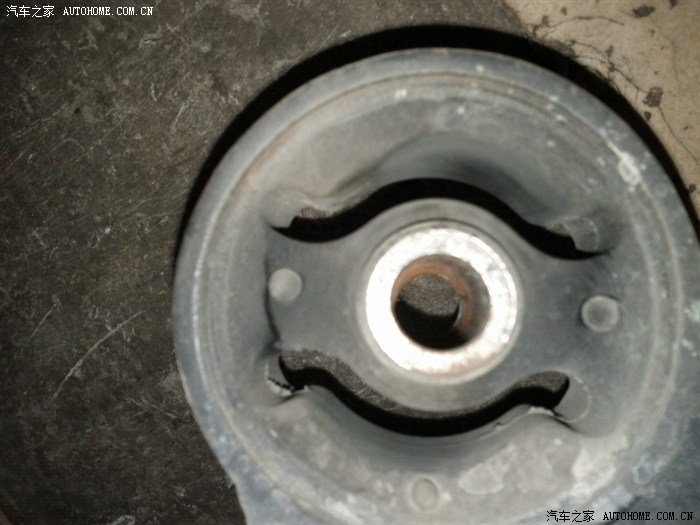

更新:上次换了老表机脚后觉得效果没有老表的好,在老表的提醒下检查了,前机脚,发现坏了(开裂),今天换上原厂的前机脚,效果好点了,但还达不到老表的效果,但在高速更稳定了
我换机脚时发现前机脚根本就没有承受发动机的重量,松开螺丝就可以轻易拿出来,请教了维修工,他说前后机脚的作用主要是发动时起作用(我觉得行驶时也起到稳定发动机的作用),没有承受发动机的重量,由此看来,老表的机脚不存在安全问题。

坏的前机脚
开工了

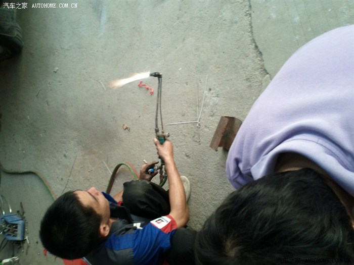

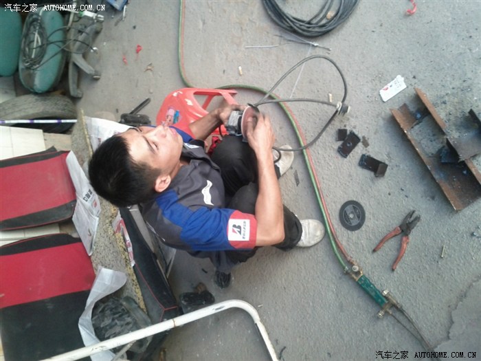

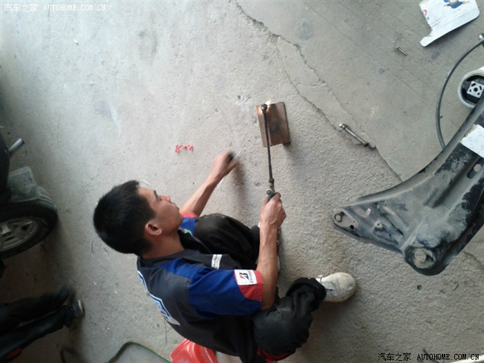

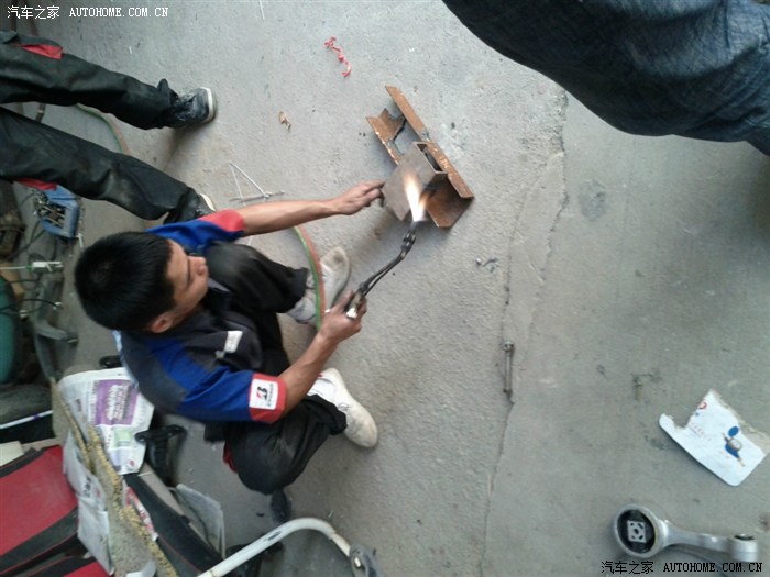

小刘师傅在焊接
老表大哥在指导

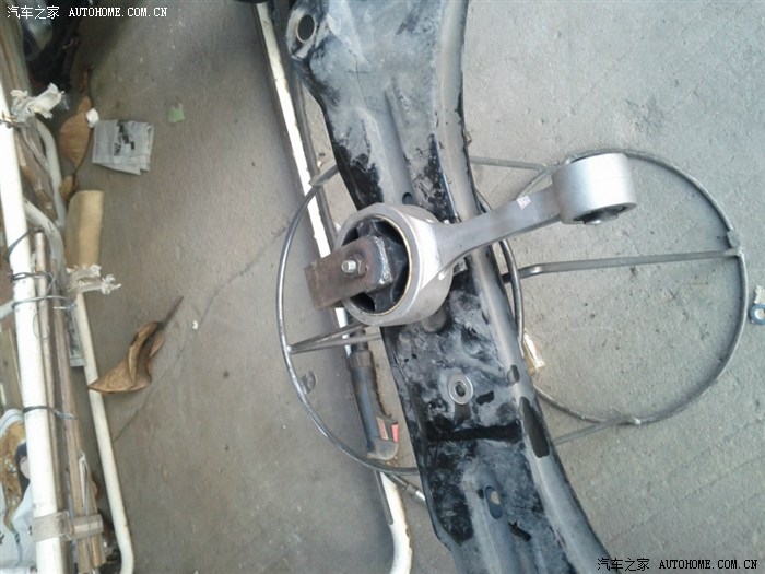

成形的底托固定
