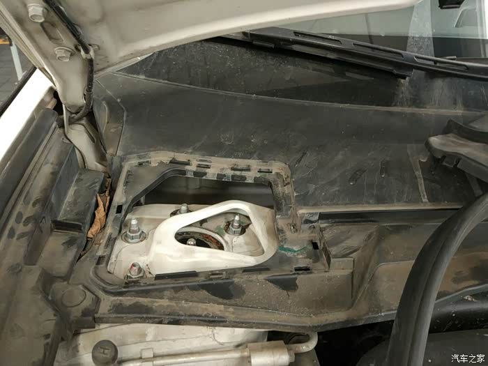

前轮减震打方向异响,经4S店检查减震上胶垫问题,走索赔通道,免费更换。

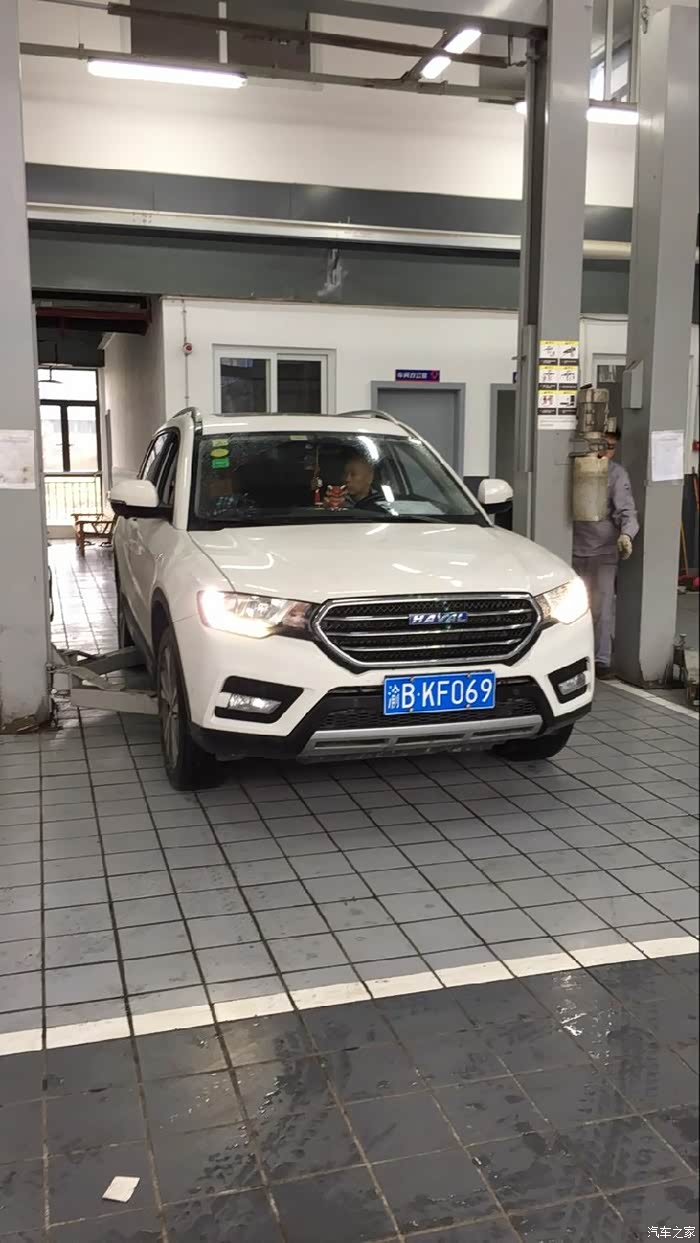

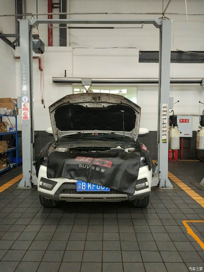

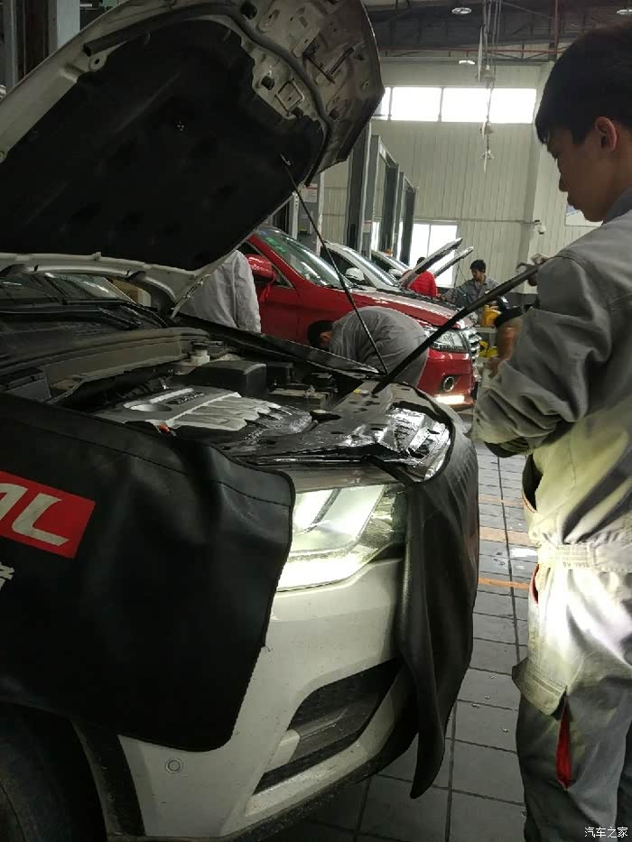

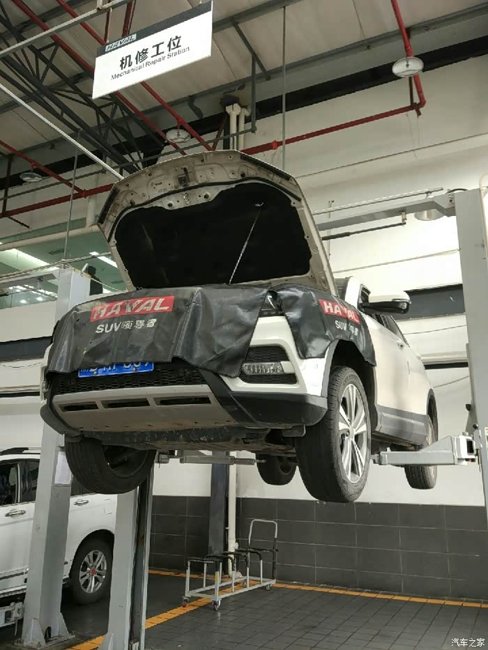

开始维保

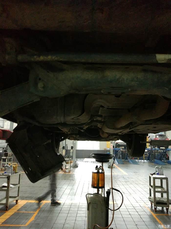

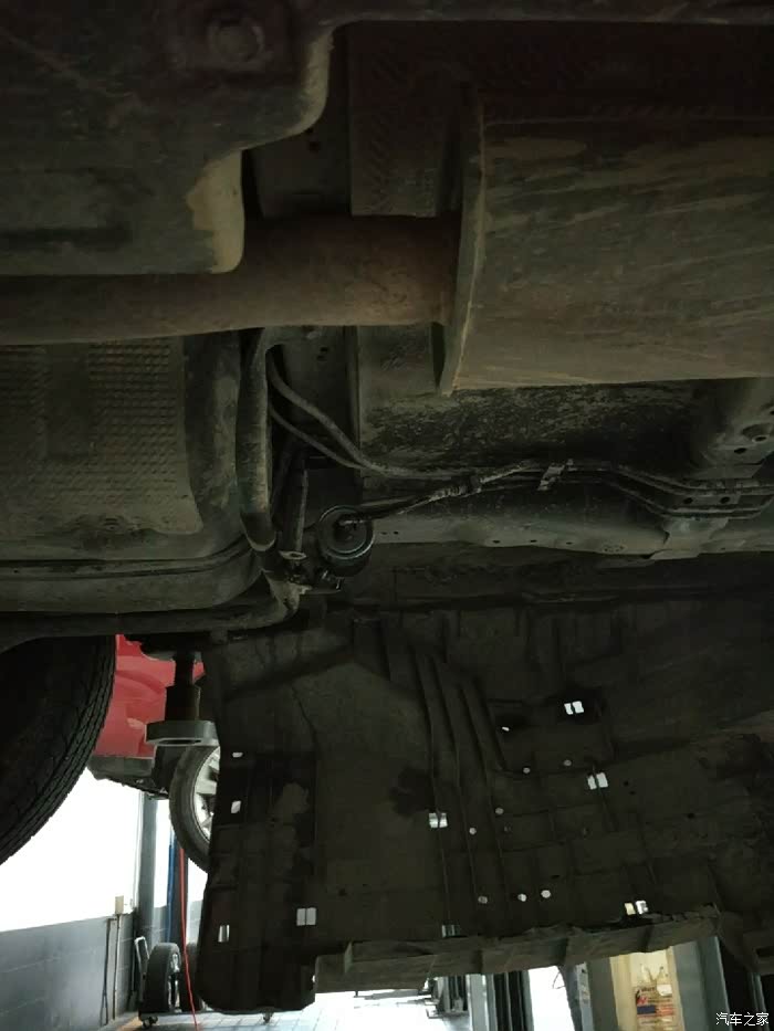

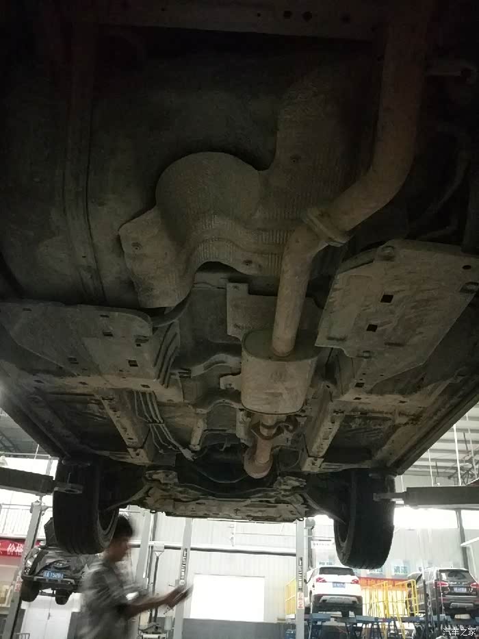

哈弗的底盘还是很整齐,不凌乱
开了35000多公里,底盘很完整,没有被磕坏

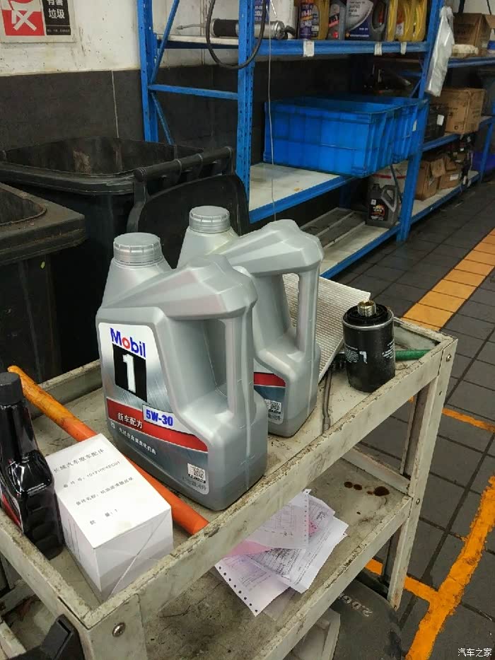

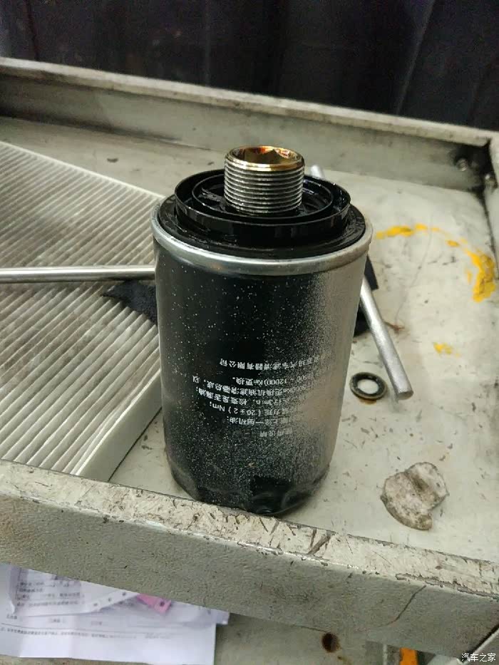

机油滤芯

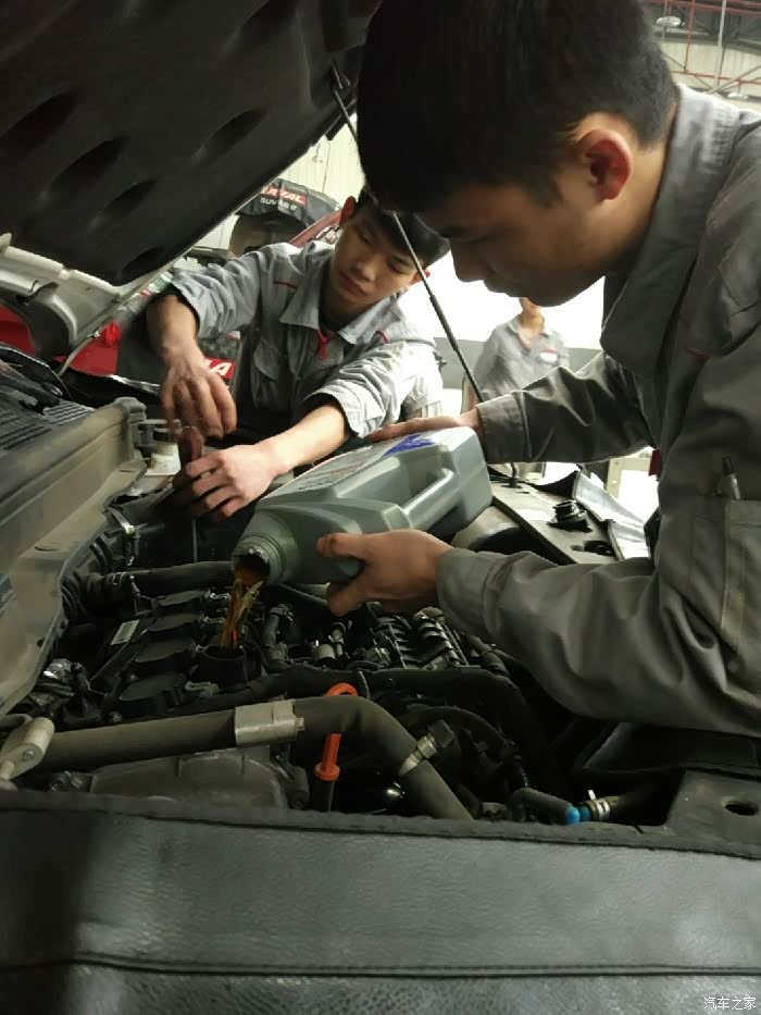

维修小哥正在加机油

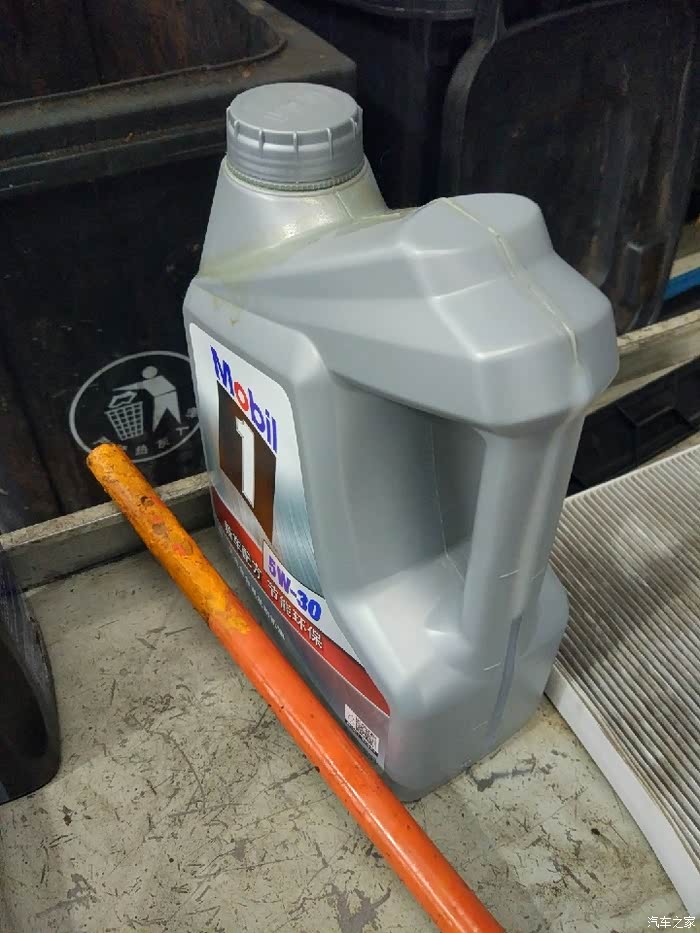

两桶美孚1号全合成

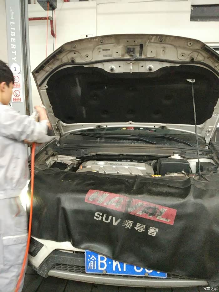

保养完了,维修小哥还把发动机舱洗干净了,点赞
正在清洗发动机舱

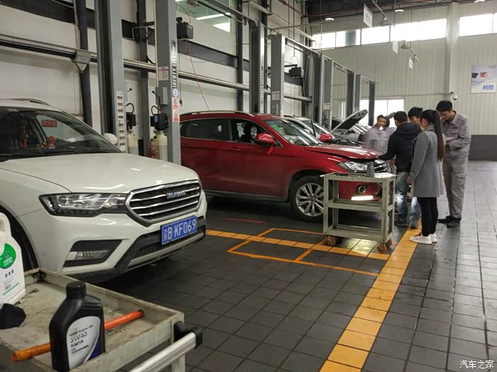

干净整洁的车间,一改我往日对汽车修理厂那种脏乱差的印象

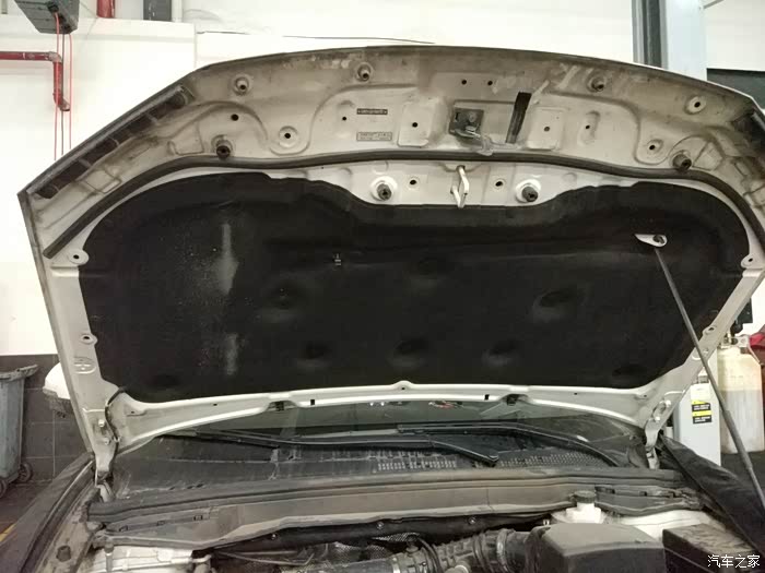

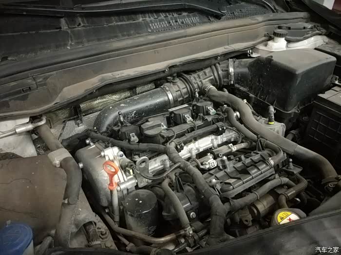

发动机盖已经被掀掉,里面线路看起来好凌乱
哈弗做工不错,隔音棉好厚

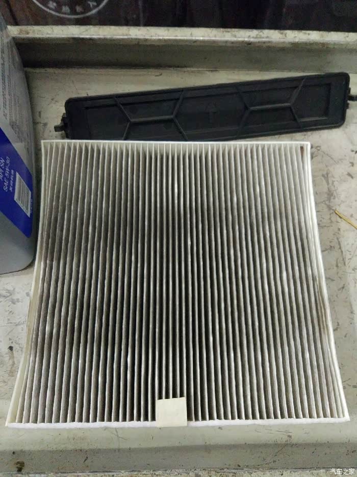

空滤,真脏啊。
上次四保我剩的半桶机油,我带来了,这次可以买一桶就够了,省钱

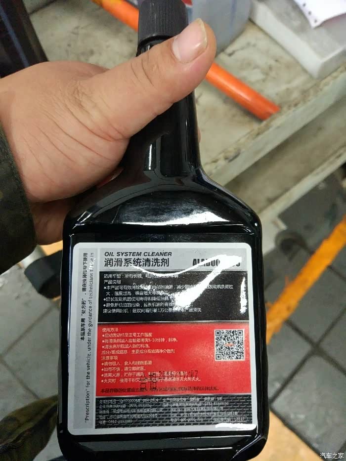

这次多做了一个这个项目

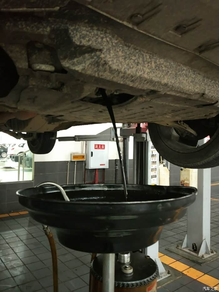

正在放机油,感觉机油好黑

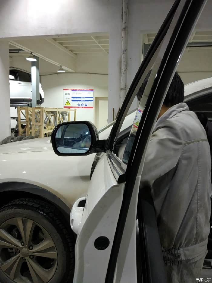

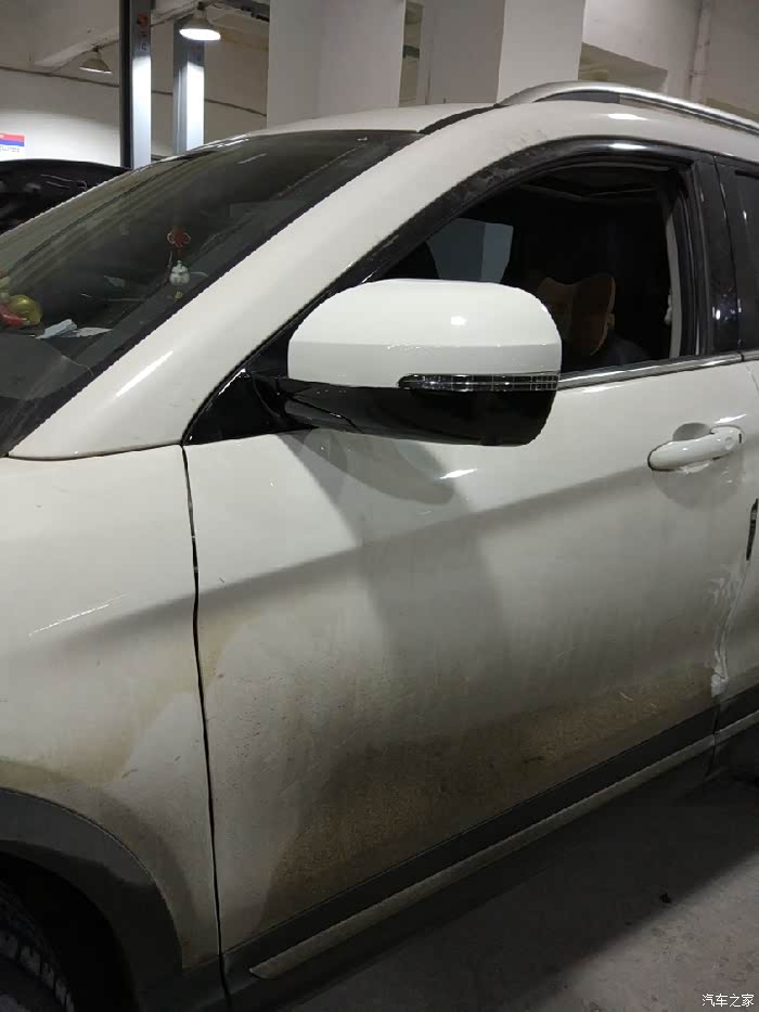

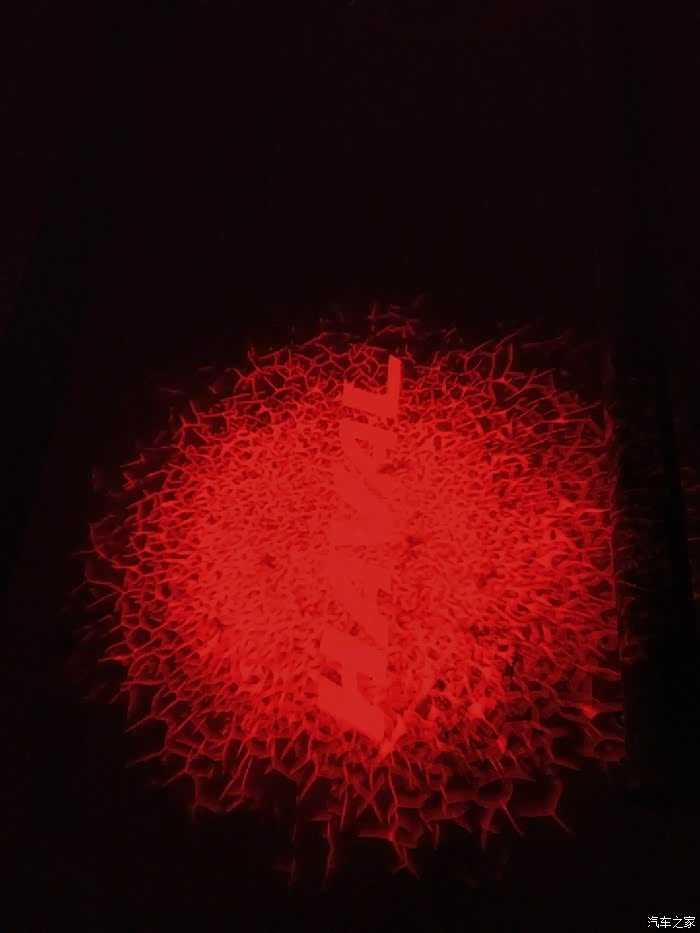

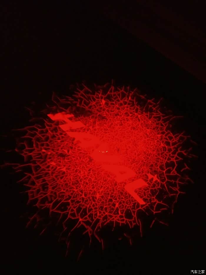

右后视镜镭射灯,妈妈咪,差劲

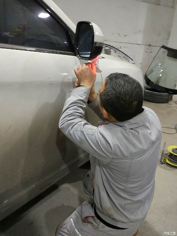

左后视镜镭射灯。4S检查说进水了,但是怎么进的水,他们也不清楚。不过还好,承认给我换两个新的总成,点赞。

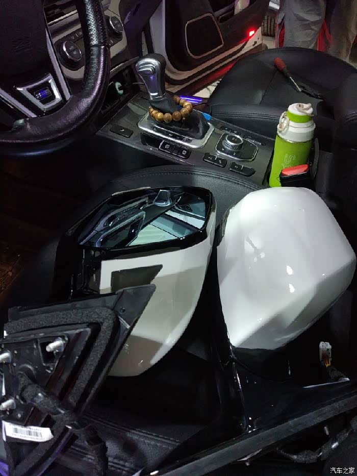

新的后视镜总成,据说一个都要两千,4S店一次给我换俩新的。哈弗的售后舍得下血本啊,不过作为客户很高兴
师傅正在更换

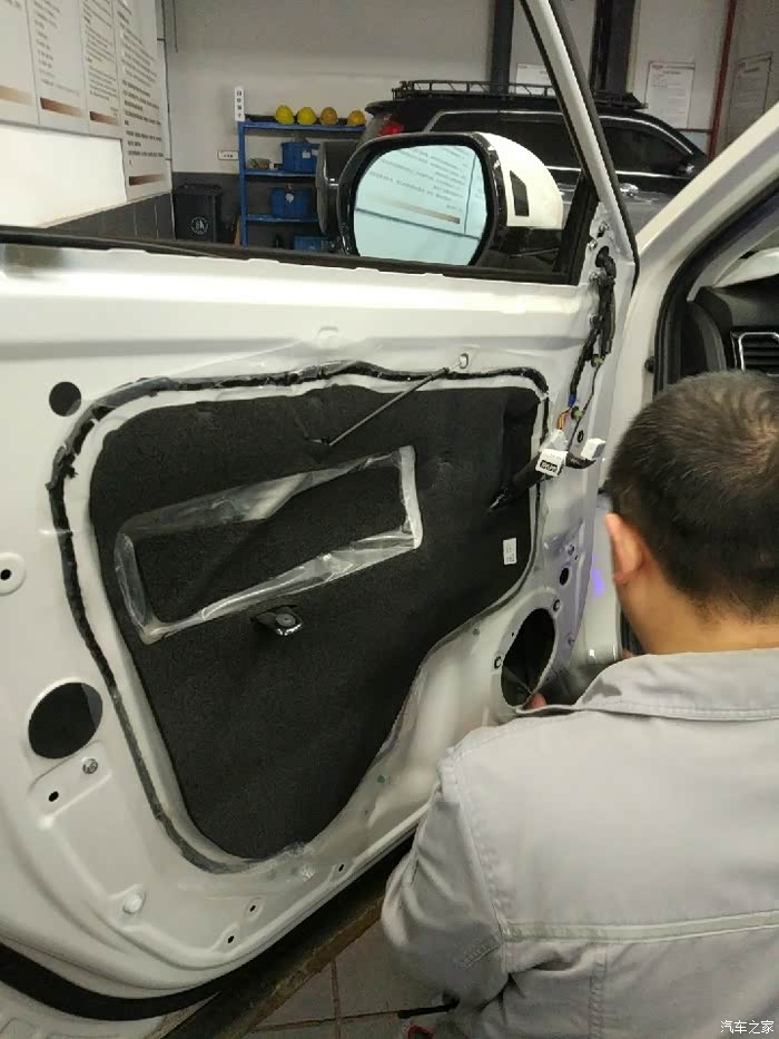

拆掉门板装饰,发现哈弗的隔音做得还可以
安装新的后视镜总成
新的耳朵好了
现在镭射灯没问题了,有同样问题的车友赶紧去换哦。

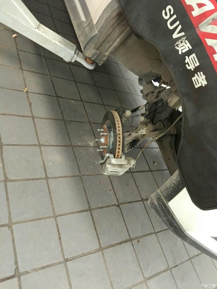

上减震胶垫有问题 ,打方向异响。遇见了这种问题,大家赶紧到4S检查。最重要的是,免费更换。
再次上架

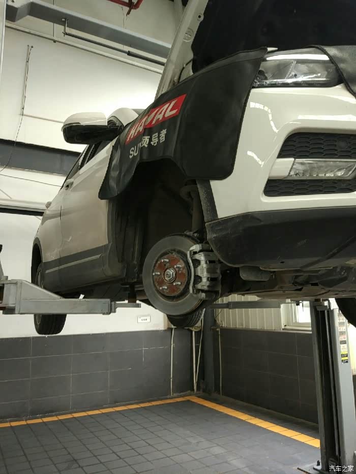

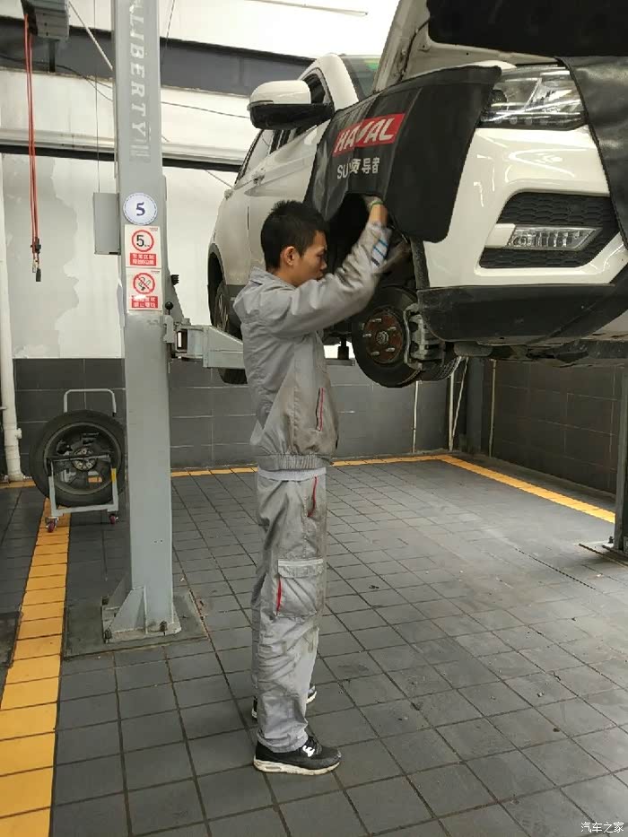

轮胎都卸了

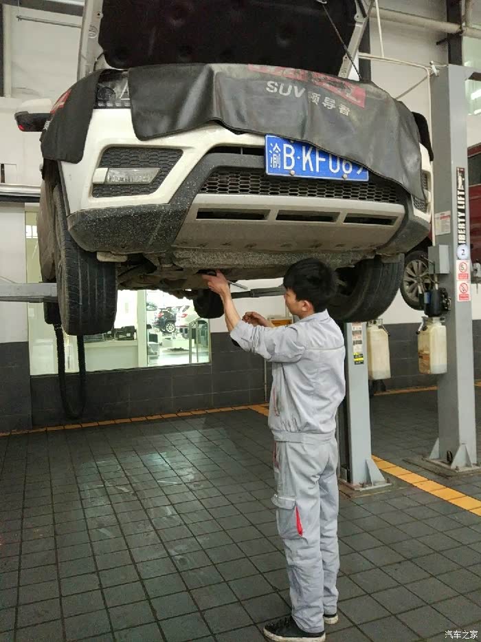

维修小哥正在检查
减震轴下了,就剩个刹车盘了
