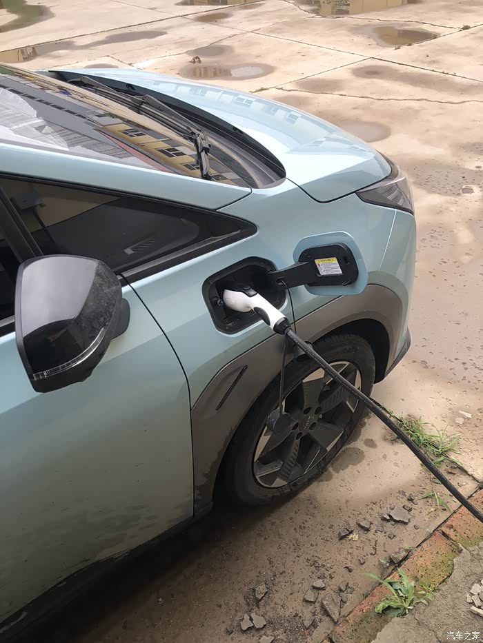

1.埃安y的充电口。小y的车头左右两侧各有一个充电口,左侧是快充,右侧就是我们常用的慢充。

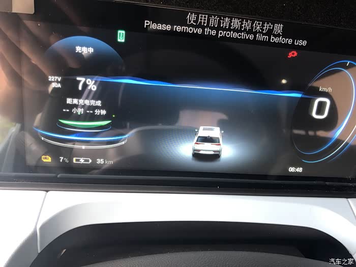

3.充电速度。慢充一般有7kw、3.3kw还有低于3.3kw的充电枪。三种充电枪都是使用的220v电压,电流不同,7kw电流能达到30a,一小时充50km左右,3.3kw电流能达到16a,一小时充25km左右。

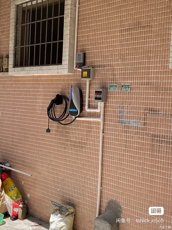

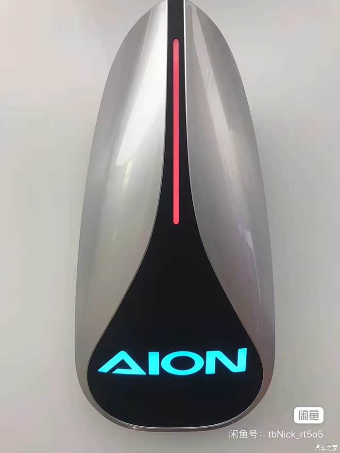

4.充电桩、随车充区别。充电桩就是厂家赠送我们的,一般配有外壳和5米的充电枪,带有网络、蓝牙、刷卡启动等功能,同时还能记录充电电量、时间,监测实时电流电压等。随车充和便携充电枪一样,都是没有充电桩笨重的外壳,只有插头、保护盒和枪组成,携带比较方便,但是没有记录电量、远程启动等功能。作为便携充电枪可以购买一个3.3kw15米长的充电枪,在外出自驾游时备用。
