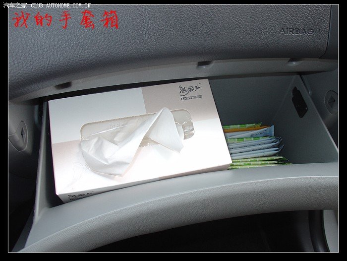

先晒一晒我的手套箱,我是一个爱干净的男生:

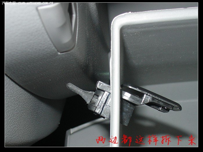

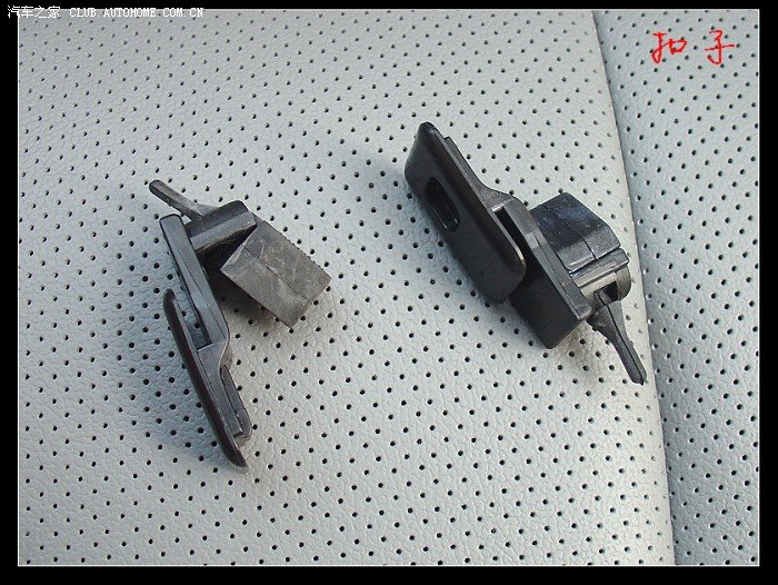

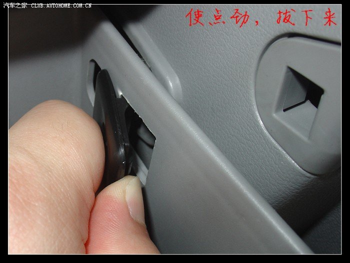

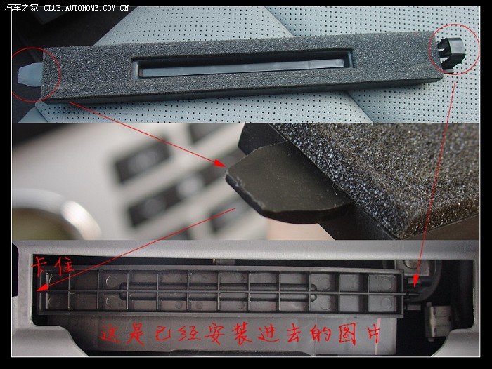

两边各有一个黑色的扣子:

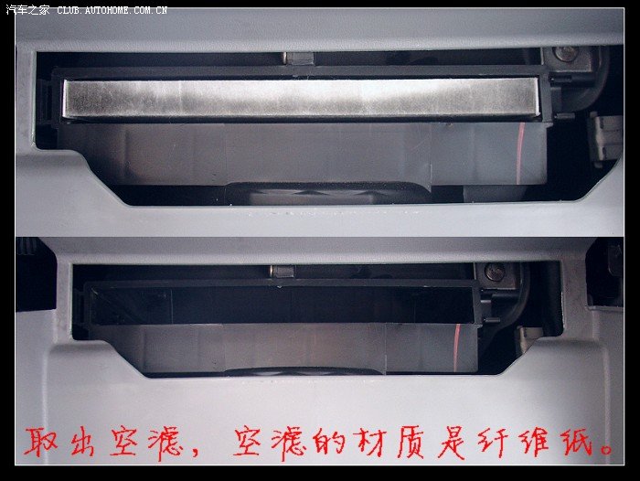

里面有一块黑色隔板,取下来后就是下图的样子了:
今天的主角隆重登场了:

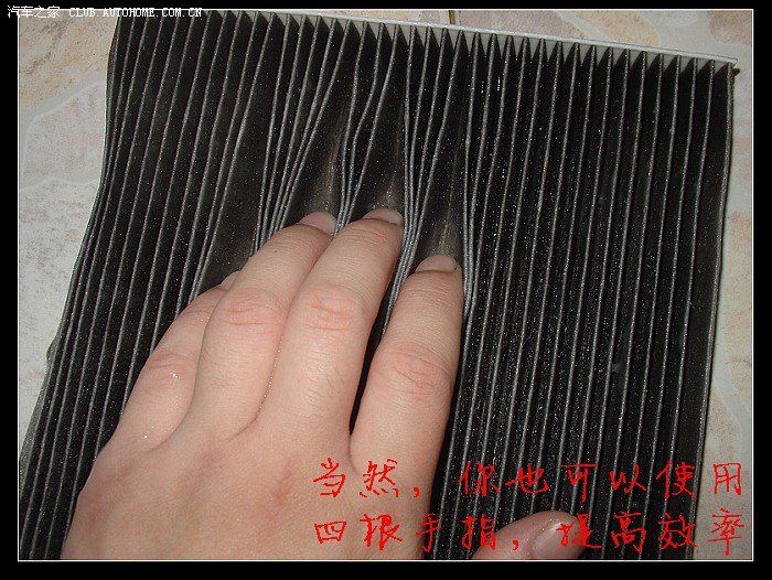

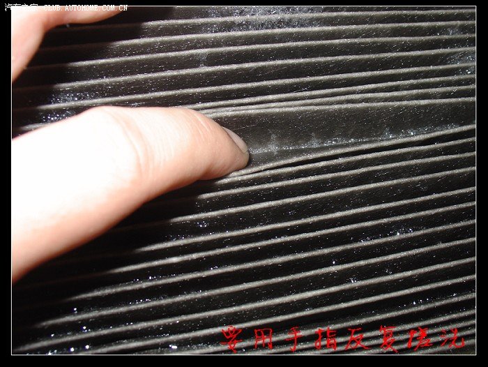

搓来搓去:
开始只有一根手指,觉得效率不高,后来就用四根:

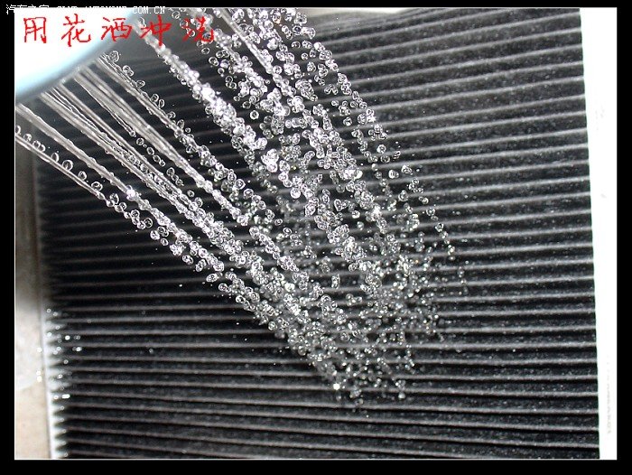

搓完后用花洒清洗:

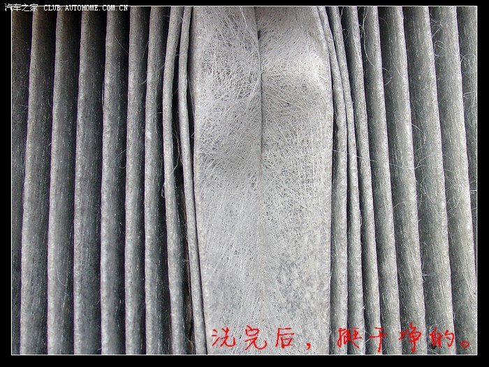

重复清洗过程三次......然后变得干净了:
晾干以后就可以放会车上了:
然后把扣子安装回去,就大功告成了。这个空滤又可以服役一段时间了,即环保,又省钱。
