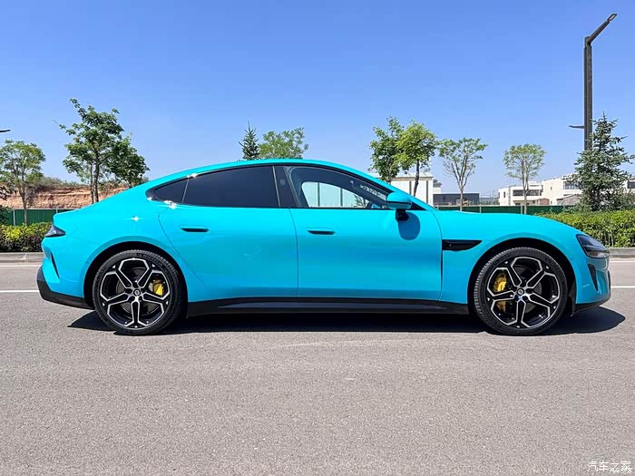

入门版海湾蓝,花8K升级了20寸的轮辋和Brembo四活塞固定卡钳,内饰是经典的黑白配,很耐看

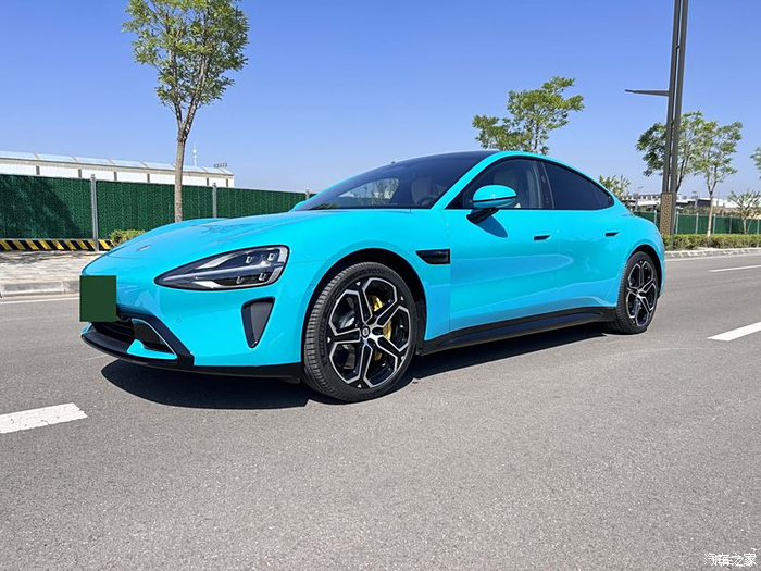

虽然只是入门版,但作为自己的第一台车,态度还是要有的,所以多花了8K升级了20寸轮辋、米胖子PS EV轮胎和心心念念的Brembo四活塞固定卡钳。
这一套升级在我看来,轮辋变成大面积镂空的款式,轮胎也变成了米胖子PS EV偏性能的轮胎,虽然风阻以及续航肯定都会受到影响,但运动感更强了,比较符合我的审美,关键是配上Brembo四活塞固定卡钳+打孔盘的配置,体验感和帅气值直接飙升。
当然,SU7的这套Brembo四活塞固定卡钳+打孔盘,虽然整体视觉战斗感拉满,但服务专员也再三强调了,为了平衡产品的运动感、舒适感,所以刹车片上小米选择了主打舒适、静音的陶瓷配方刹车片,这个刹车片日常走街、跑山都是没有问题的,非常全能,但千万别用来下赛道,陶瓷片就不是为赛道设计的,在极端环境下,很容易出现热衰减或者刹车片磨光的情况。
经过了我几千公里的使用,这套组合的走街表现非常全能,甚至可以说是截止目前,我认为在SU7上的最优解。
性能上,这套Brembo的刹车系统绝对是一流的,无数的博主、媒体、车评人都已经帮我们试过了,顶配(比入门版重400多斤)百零刹停都能做到36米左右,而且连续多次测试的结果差别不大,就算过热了车里面也会有刹车过热提示,所以日常用来走街、跑山完全是没有问题的。
我的理解是,虽然这套Brembo的刹车系统用的是陶瓷配方刹车片,但刹车片本身的性能是绝对在线的,而且Brembo四活塞固定卡钳,由于结构的问题,先天就比入门版标配的浮动式卡钳刚性更强,对向活塞一起推动刹车片夹紧刹车盘的工作原理让刹车响应更快,加上大直径打孔盘对于刹车系统的散热也能带来一定的帮助,所以整体来说这套系统在刹车的性能、响应和稳定性方面都要比标配的刹车系统强。实际跑山的时候,无论刹车还是电门其实都有着很好的响应速度,配合起来运动感十足,非常畅快。
