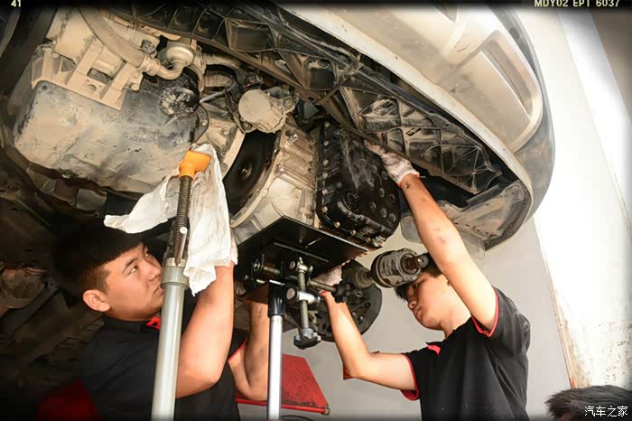

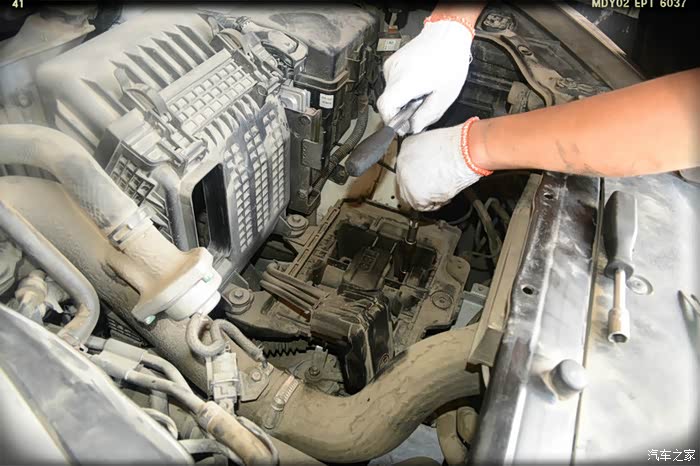

拆卸变速箱一般都是在修理店进行的,很多车友不清楚变速箱是如何拆卸、检查、装配的。师傅拆卸时大概拍了几张图片,给大家看看,要想顺利的拆下变速箱,需要拆卸它与发动机之间连接的所有配件与线束。大师正在拆解电瓶底座
拆卸下肢臂,一看师傅的动作就知道已经非常熟练了,果然是拆的多了,不愧是专修
拆卸机角,主要起固定作用。通常机角里面有胶套容易被磨损。机角有磨损车起步用劲就会颤抖、出现异响等情况。

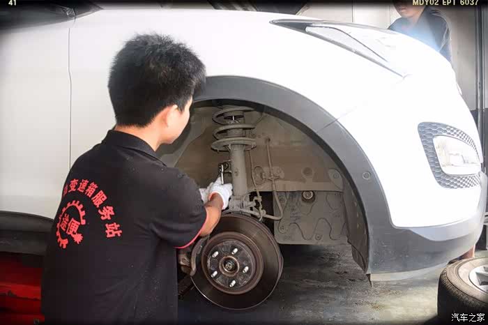

拔出半轴

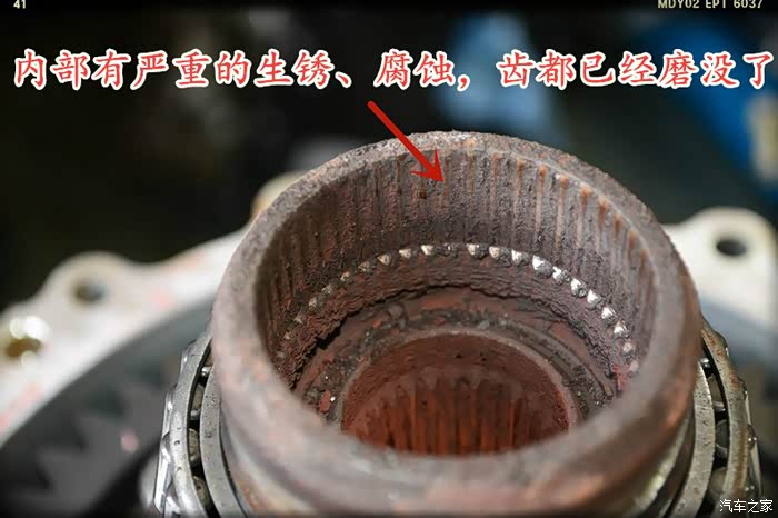

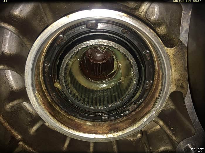

当分动箱与差速器分离时,地上留有很多铁锈
分动箱油封有裂痕,需要更换

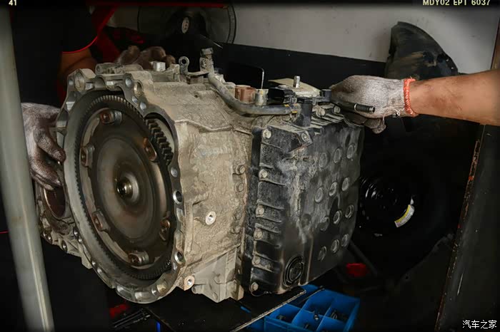

A6LF2自动变速器总成完美落地!

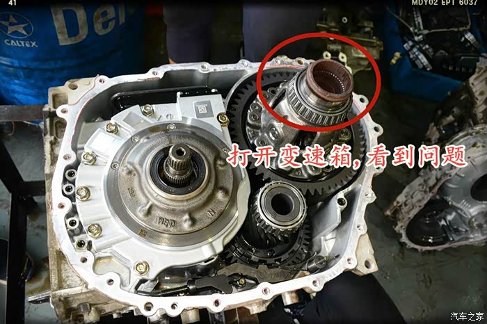

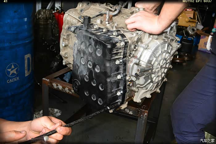

现在将这款变速器总成进行拆解——拆卸油底壳
阀体,又是变速箱的“心房”,内部设计有非常复杂的油路,控制着档位的切换,这个部件也是核心技术。很多时候,阀体损坏的原因是由于油脏引起的,油泥破坏变速箱油的质量和摩擦特性,油液中的油泥、杂质等聚集在阀体中,易造成系统内部油路的堵塞。所以大家一定不能忽视了变速箱的保养!

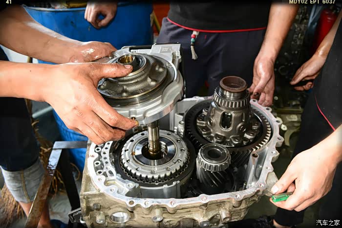

拿出油泵

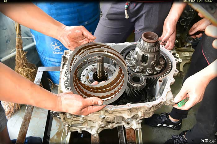

检查摩擦片完好

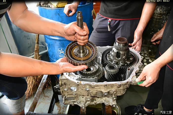

拆卸输入轴,需将变速箱解体,对所有部件检查、清洗,更换损坏配件后,重新进行安装
这才是正常、最健康的状态
更换新的差速器,直接安装,试车OK ,问题得以解决!
