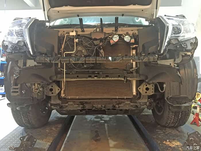

18款普拉多拆下前包围后,感觉太过空旷了,厂家有可能就是给你留足了改装的空间,基本不需要动什么,把原车的铝合金防撞前梁拆下来。
此车用的是17款的普拉多前内置绞盘托架,孔位完全一样,也就是说18款普拉多改的仅仅只是内外饰方面的,大梁数据完全没变。隐藏式拖架是固定在大梁与铝合金横梁上的。
从左到右,铝梁安装位,原车大梁链接座,绞盘托架,大梁,受力方面相当可靠!

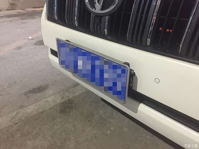

此图很清楚的拍出了,你安装内置绞盘架后,前包围需要切割的位置,因为你的绞盘绳子需要出来,固此外的破坏无可避免,不过如果装上车牌后,此处是看不见的,就算以后把绞盘拆下来,牌照一样会把此处位置挡住,看不出任务痕迹!
牌照上移器,方便绞盘使用时车牌档住的问题,此款为最新款,不像以前的一样,牌照往上翻有故意遮档车牌的嫌疑,这款是上下拉,液压撑杆方式的!
完美,无任何影响

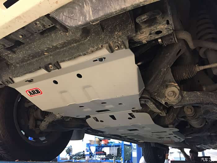

再来说说护板,此车选用的是ARB正品低配版LC150护板,此护板LC120、FJ通用,性价比高,纯进口有质量也有品像,安装基本是无损,唯有后托梁的安装需要费点时间,另注意:经过粤野车会长期安装ARB护板的经验,分动箱那个小块护板里的小铭牌是需要磨掉不要的,要不然容易导致异响,且看图说话!
后托梁的安装细节图,注意查看!
原装位无损安装,不需要打任何孔位!
美观大方,ARB可靠性高,值得拥有!
分动箱一小块,是拆掉原车的,装上加厚的,连螺丝都不需要!
装上护板后,感觉整个车都精神很多了!
