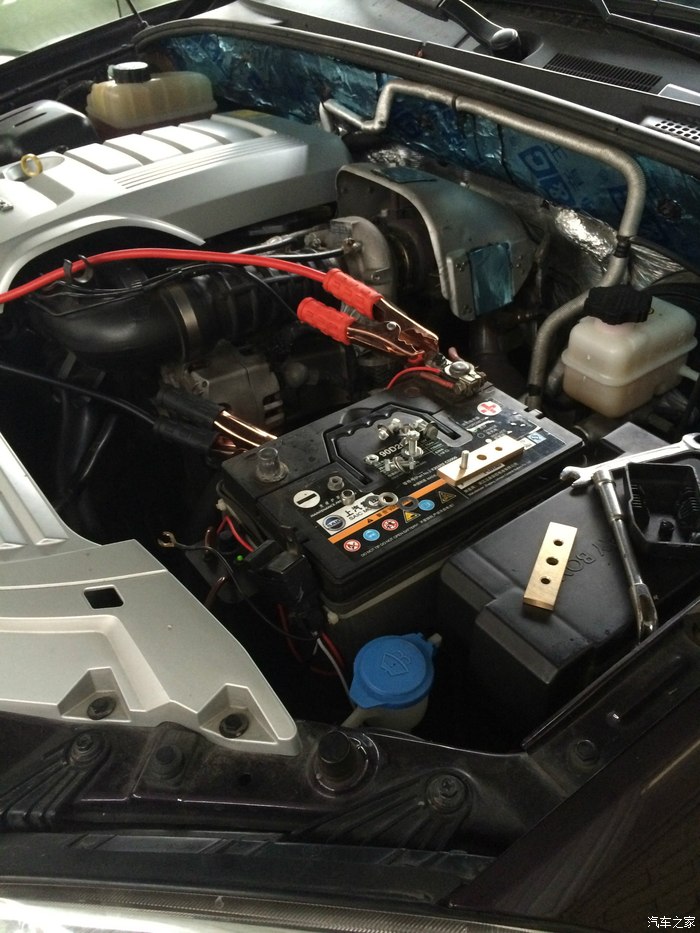

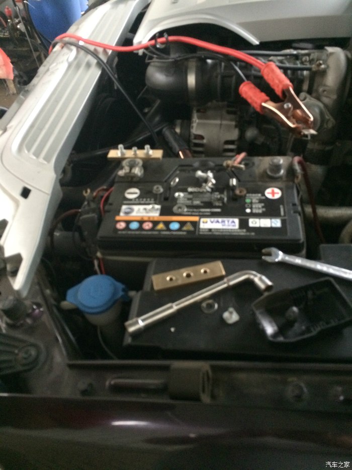

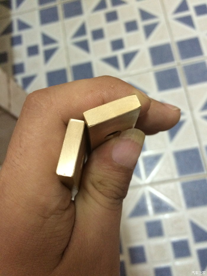

车上加装了一些设备,有几样是直接在电瓶上取电,之前可能也还行,但这几日是越看越觉得乱(主要原因还是手好了,痒了

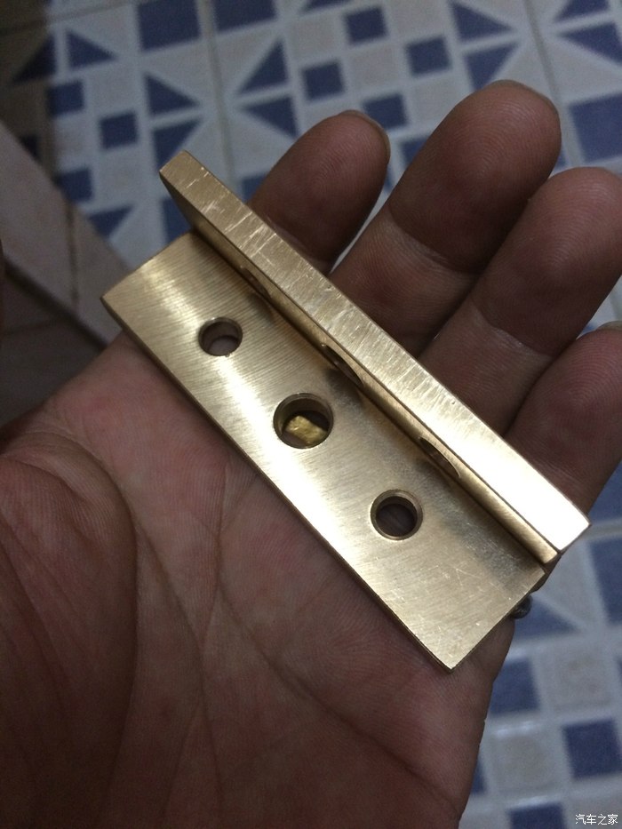

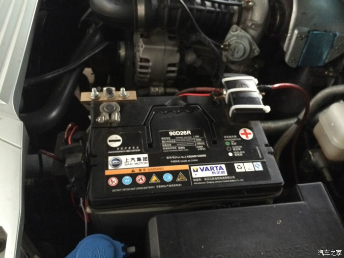

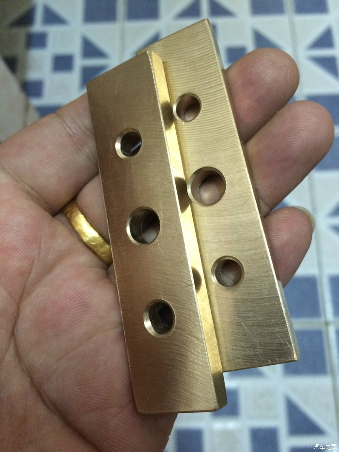

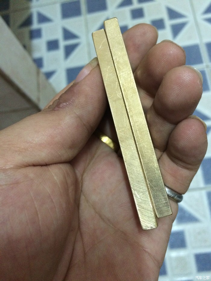

)网上看了很多电瓶扩展端子,看评价都说比原车的薄,不理想,突发奇想,为何不自己折腾呢,想到就马上去找铜板,但找来找去都没找到铜板,却找到了铜棒,但这阻挡不了咱折腾的心,驱车到朋友车床车间,把铜板切成铜板,经过朋友的努力,成品已经出来了,规格80mX20mmX6mm,很有感觉,上图一起鉴赏下:

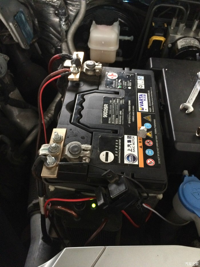

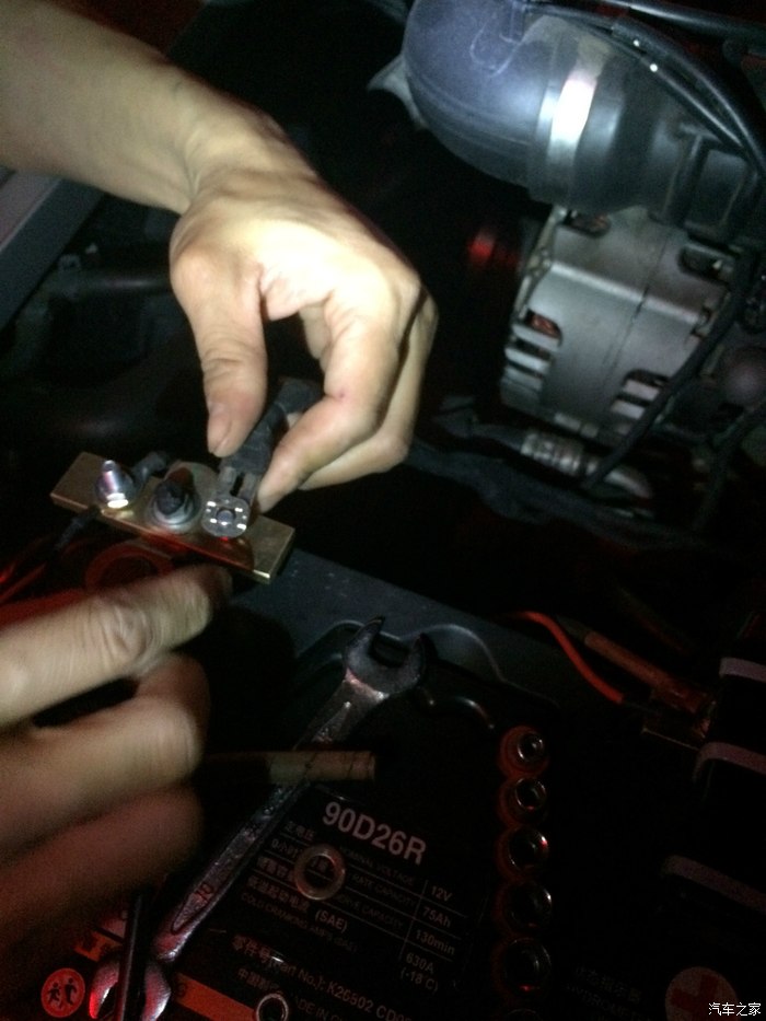

电瓶用过江龙,实现不断电操作,免得弄好又要设定很多东西:

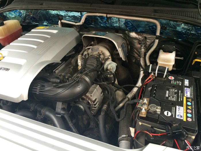

这是装好的效果图,感觉不再凌乱,很有感觉:

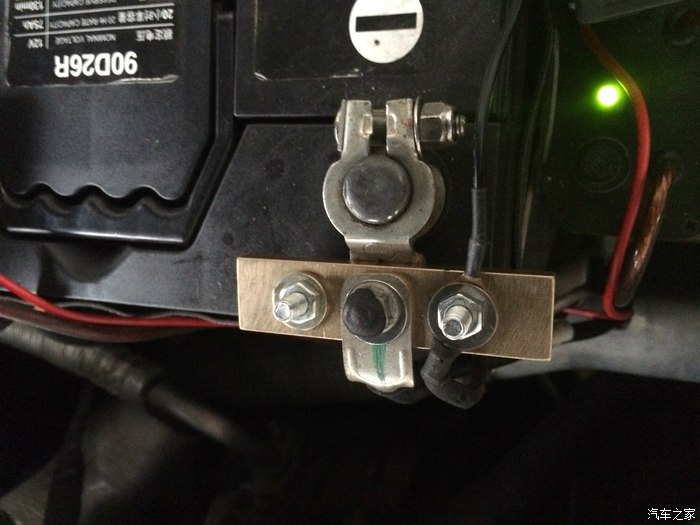

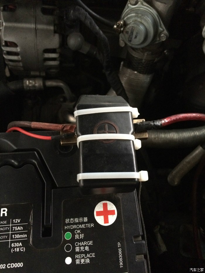

正极电瓶盖因为加装接线扩展端子的问题,不能扣上了,就用扎带解决:
负极留下这个接口,为地线专用:

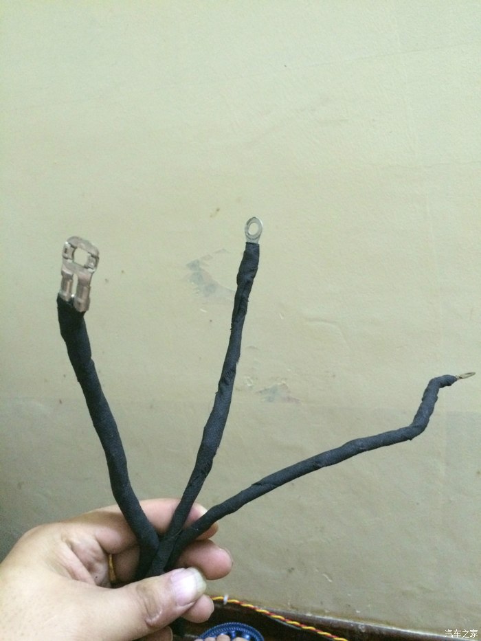

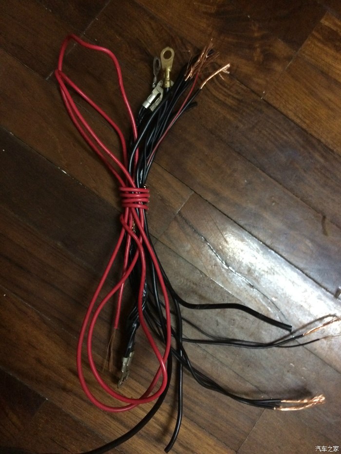

用作地线的线束,汽车专用的:

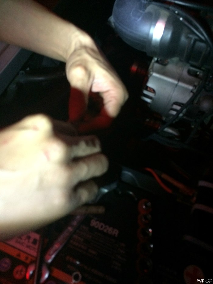

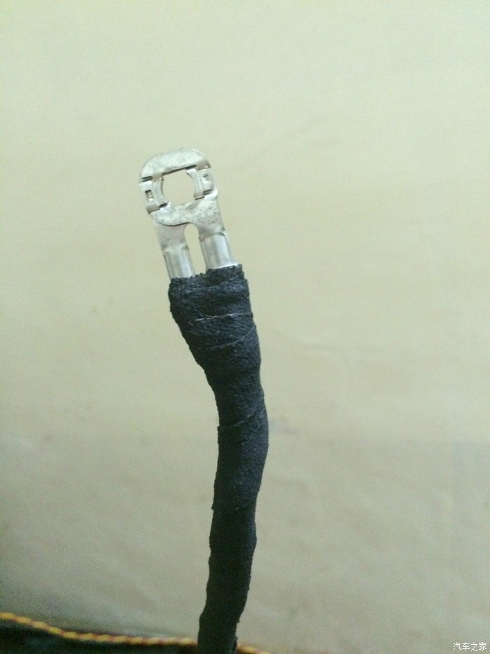

把接口用锡焊加固一下,让他更好的导电:

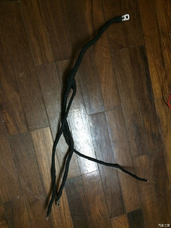

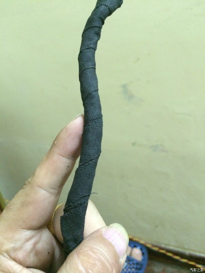

接好的线束,一拖三的,可以加多三个地线,看看我包扎的线束,有没有原车的感觉?连我自己都开始佩服自己了,哈哈哈:
细节展示:
一拖三:
这线束和我手指都差不多粗了,别说做地线,做正极线束都绰绰有余:

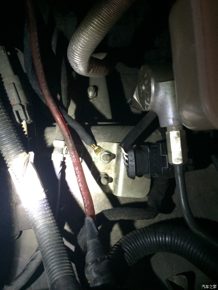

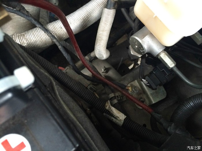

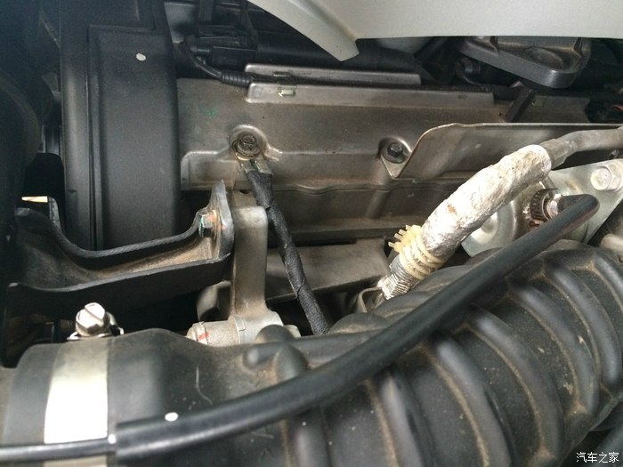

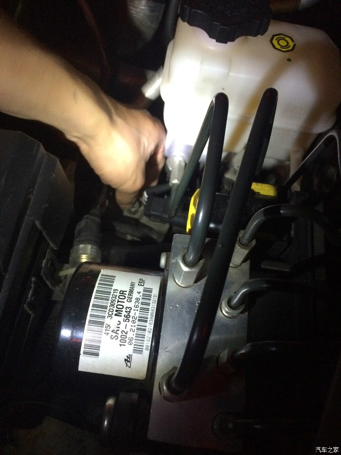

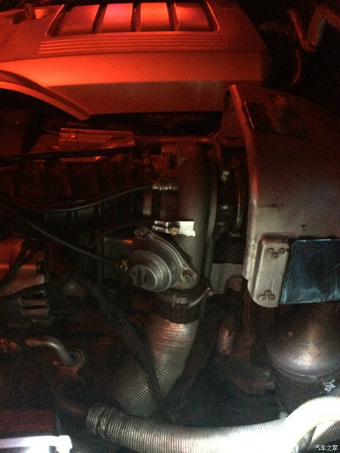

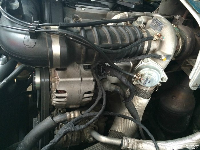

折腾完线束其实都已经很晚了,但我的毛病是不弄好,睡觉都不好,所以连夜装车,缸盖的地线:

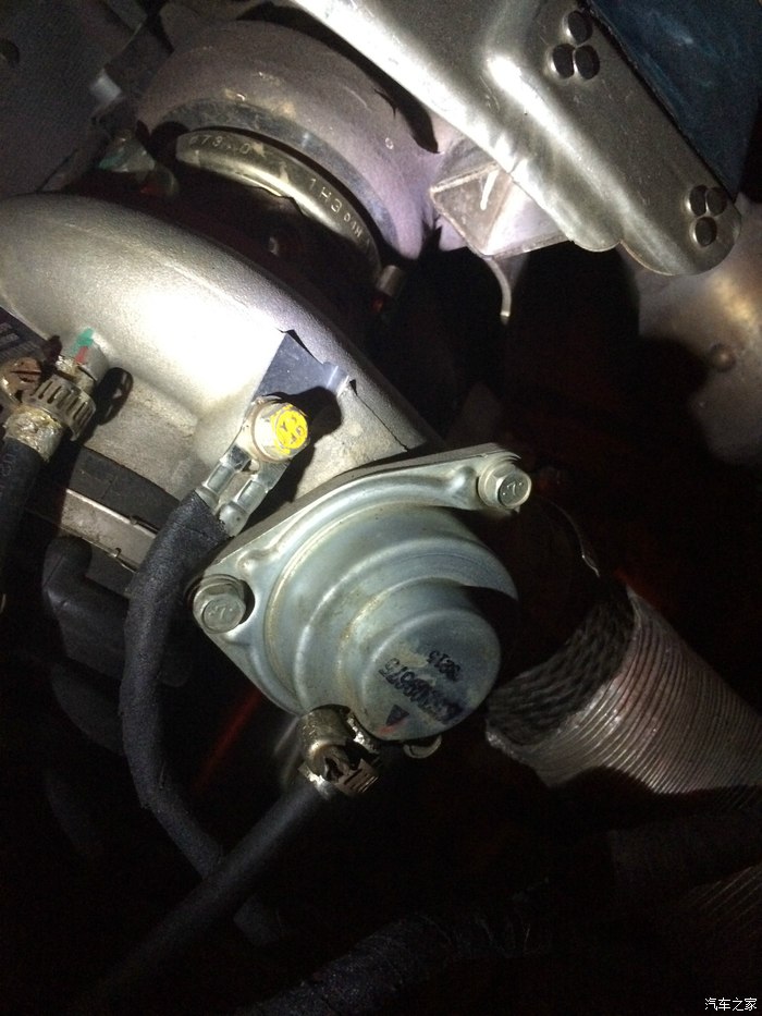

涡轮上有现成的螺丝孔,刚好可以固定一个地线:
这个链接车体:
固定在电瓶负极上:

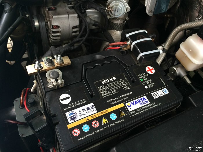

完工效果图:
昨晚太晚了,照片不清晰,今天中午没事的时候,又去补拍了几张,自我陶醉一下:

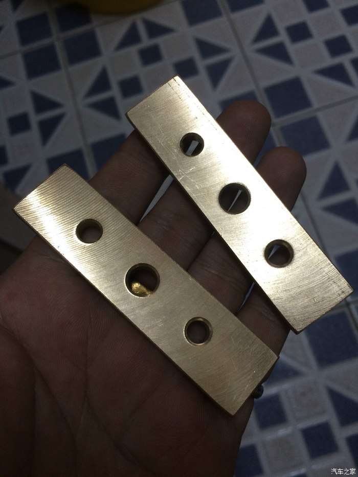

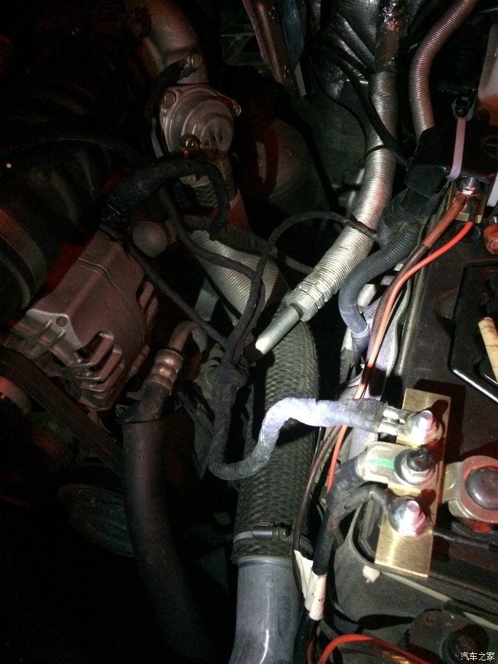

负极留下这个接口,为地线专用:

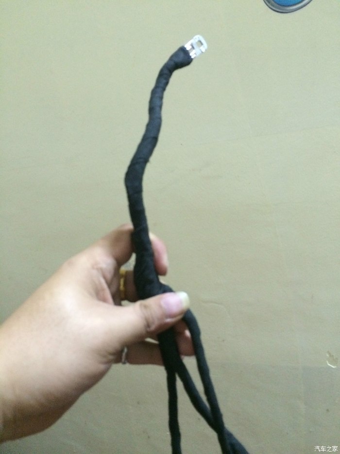

用作地线的线束,汽车专用的:
把接口用锡焊加固一下,让他更好的导电:
细节展示:
一拖三:

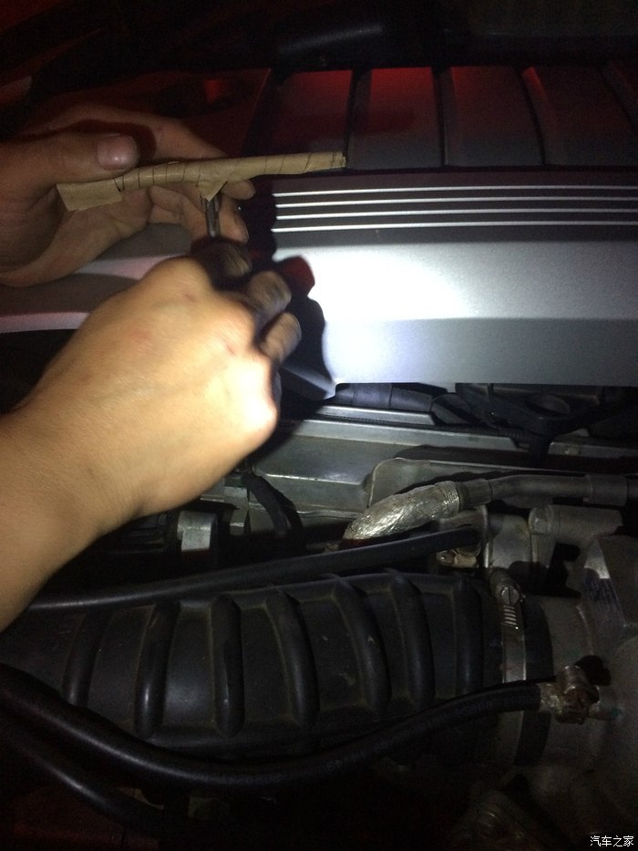

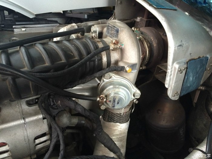

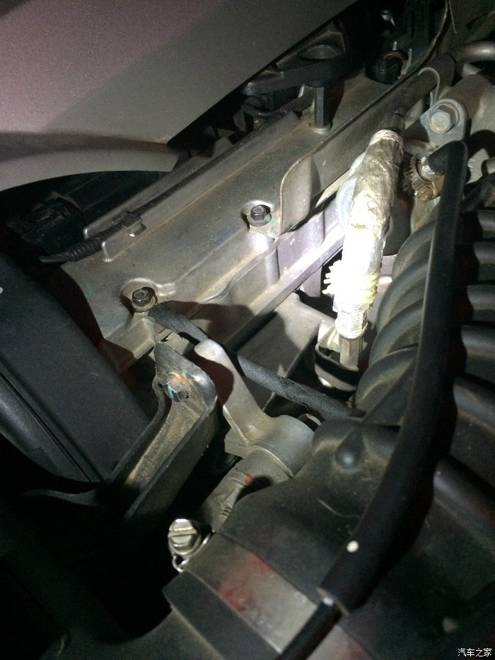

这个链接车体:
