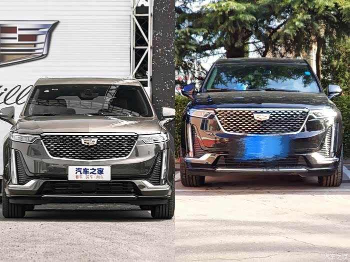

正面效果
正面其实看不太明显,咱这车车头长,不蹲下来看不见轮胎,所以影响有限。

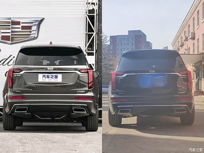

后面效果
后面看还是稍微有点效果的,但只能说外观有改善,无法和X5那种315比,但不换轮毂的前提下这样的效果我知足了。

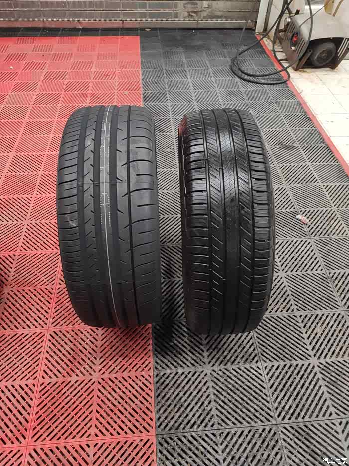

235和255的对比图
实际看两个尺寸的胎宽度还是能看出差别的

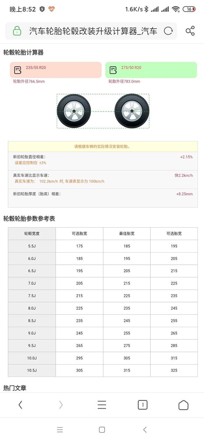

还有一点需要说明,就是换胎的宽度,之前那个帖子说能换275/45/20的胎,但我仔细琢磨了一下,这个尺寸确实对8J的轮毂有点过了,这个尺寸对应的轮毂是9J,已经是8J轮毂的极限了,虽然能用,但有点冒险,要是真想用275的胎宽,275/50/20应该更保险,对应的轮毂是8.5J,速度差2.15%,小于3%,完全没有问题,所以真要有勇士想上275的胎,还是275/50/20吧。同时再补充一点,这么宽的胎,左右各增加了2cm,直径增加了8mm多,很难保证方向打死的时候不蹭到里衬,如果连这点也不介意,就换吧
所以最推荐的换胎尺寸是255/50/20和265/50/20,还是这俩尺寸靠谱。

275/50/20的变化值
