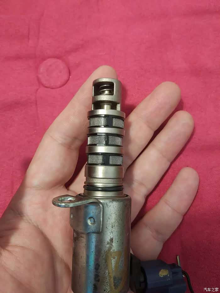

重点是3、清洗VTC油控滤网见下图

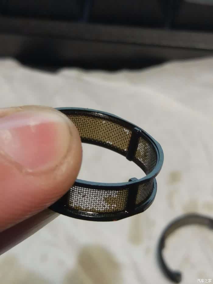

看中间三段滤网,非常细,它是控制VTC动作器的油控阀,一般其它品牌发动机不带滤网,可以自行百度或某宝,所以本田很在意他内部磨损,但对于机油就有了一个要求就是清洁性和低温流动,对于40机油冷下5°情况下,自己脑补下在打着车瞬间能过及时通过滤网润滑VTC动作器。
自己脑补,这是我用拆下来用大凤泡过之后的样子,再看看之前的,见下图
看看吧,这是前车主定时4S金桶的结果。。。。
所以4S开缸盖更换VTC动作器后不久又会响,是因为低温时粘稠度机油供给不上,堵住滤网所致,堵死了再换20看运气了,如果堵的不是特厉害的异响还有缓解,如果堵的厉害的,那没什么作用。
