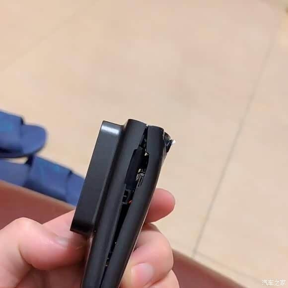

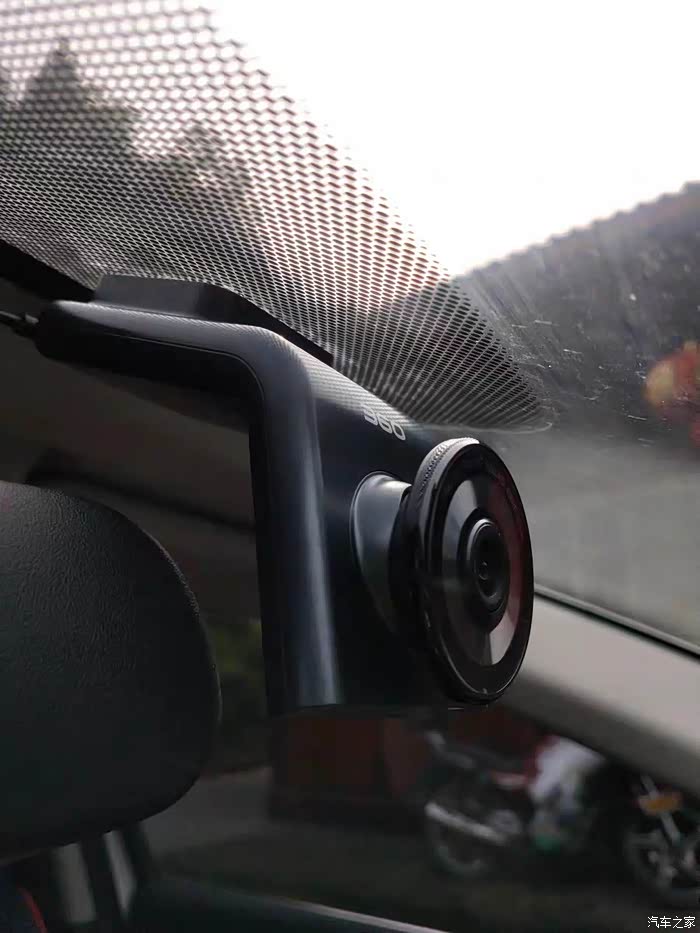

先说一下目前市面上的品牌,前几年大多数行车记录仪品牌,都是半路出家的,看到行车记录仪有市场有赚头进来的。但自从360、小米主打低价以来,很多山寨品牌或者小企业没有利润了,都纷纷转行或者倒闭,在经过这几年的洗牌,到了2021年已经淘汰了大部分品牌,比如中恒、视连科、凯立德,万年船,极路客,乐视等等,目前市面基本上已经看不到这些品牌了,能存活下来的品牌已经不多了,名气比较高的也就口红姬、兴科威、360、惠普、凌度、云路、小米、盯盯拍、趴趴狗、任E行、海康威视等等。比较推荐选择口红姬、兴科威或者云路,因为这三个品牌主要都是做国外市场,产品都是走高端路线,品质把控比较好,虽然价格高,但产品确实不错,一分钱一分货。360跟凌度国内知名度很高,但产品中规中矩,个人是不太推荐,主要是产品稳定性不好,问题很多,网上也有很多相关信息,360闹得最凶的就是夏天高温环境中,电池出现鼓包外壳爆裂的情况。

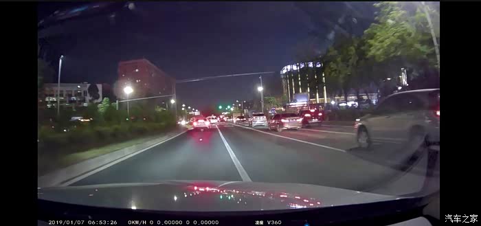

而凌度有些产品的参数有虚标嫌疑,比如现在网上销售的凌度V360,宣传是800W像素,但录制出来的视频效果极差,还不如1080P的清晰,因为分辨率并不能代表清晰度,分辨率是可以通过软件来做修改,另外凌度V360图像传感器型号也不是介绍的SONY IMX335传感器,即时真是SONY IMX335传感器,动态像素只有500W,而不是宣传的800W,明显就是涉嫌虚假宣传,凌度的产品很多都是虚标参数

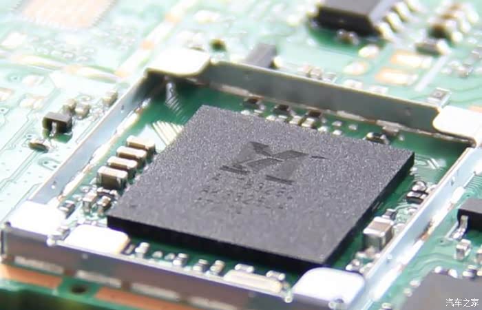

1、记录仪清晰度和夜视效果的好坏不仅仅需要看硬件,还需要软件的调试,其中图像处理芯片+图像传感器+镜头,这三个硬件组成了记录仪的核心,在加上软件的调试。先简单说下硬件方面的,前几年比较流行的主控芯片是安霸,安霸性能稳定,不过因为安霸是美国厂商,需要授权,现在国内使用安霸芯片基本上没有了,主要还是联咏、海思、Mstar。

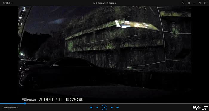

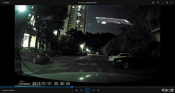

而目前主流感光芯片是SONY,在SONY系列里面,只有STARVIS星光夜视系列,支持无光夜视功能,其他系列的在无光环境下基本上都是全黑,我之前利用不同索尼感光芯片是做过对比,分别是SONY IMX323与SONY IMX307。
关闭车灯后,处于微弱光环境中,SONY IMX32整个画面一下都暗了下来,前方墙壁、车、垃圾桶轮廓都没办法看出。而SONY IMX307可以拍摄清楚前方物体轮廓,整体画面偏锐利,所以说选择感光芯片,不一定是索尼的就可以,还需要看是否支持无光夜视。

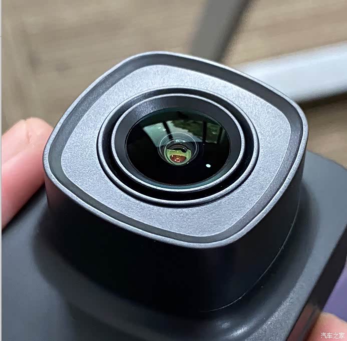

下面我们说下镜头,如果芯片和图像传感器都一样,只是镜头不同,对清晰度和夜视效果影响非常大。记录仪镜头有两种,一种是树脂镜头了,这种材质高温一晒,镜头就会变近视眼了。而目前市面上的品牌更多采用的是G4-G6全玻璃镜头,G6会含一片红外滤光镜片,所谓6+1 共7片都是骗人的。
大部分都是用的球形镜头,因为成本的关系,很少有品牌会用平面镜头的。平面镜头其实更稳定,也比球迷更清晰,对焦距离会更远一些。而球面的好处是角度可以越大,但对焦距离比较近,像我5年前买的云路R8就是采用全玻平面镜头,拍张图片看下就明白了。

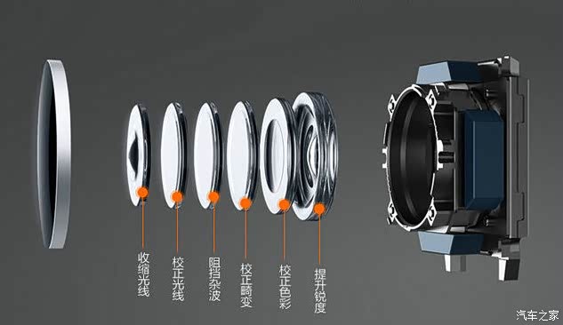

像现在市面上一些高端行车记录仪采用镀了多层增透膜的高级光学镜头,主要是为了减少反射,提高镜头的透光率,而没有镀膜的低质量镜头很容易被“看穿”,镜头内部“一览无余”。镀了多层增透膜的镜头则呈淡绿色或暗紫色,我们用云路R1X的镜头为例,来看看镀了多层增透膜的效果。

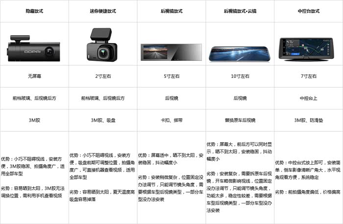

行车记录仪种类介绍及优劣势对比
现在市面上的款式我基本上都列出来了,优劣势我也总结了一下,我个人不是很推荐大家使用后视镜款,因为原车后视镜的角度都是有近视功能,在开车时会更安全。像流媒体这种最好别用,虽然是说有防眩目功能,但晚上后车灯一照后镜头就晃的头痛,如果是原车自带电子防眩目的后视镜,千万别去装流媒体后视镜款的记录仪。
个人比较推荐卡片机,就是安装在前挡风玻璃的,这种一般是选择3M胶或者吸盘安装,款式分为有屏幕跟无屏幕的,建议是选择带屏幕的,因为记录仪在汽车里,夏天要抗住高温,冬天要受冻的,没有屏幕的记录仪,有没有在工作你都不知道。虽然是有指示灯,但你不会每次都会去留意,有个屏幕至少还可以看看。

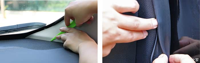

安装过程中最需要走心的就是走线了,根据取电方式的不同尽可能让线路走的科学且美观。我大概总结了一下市面上的取电方式,大致分为四种:点烟口、USB口、保险盒、阅读灯、OBD口,市面上最常见就是点烟口跟保险盒。
行车记录仪取电和走线

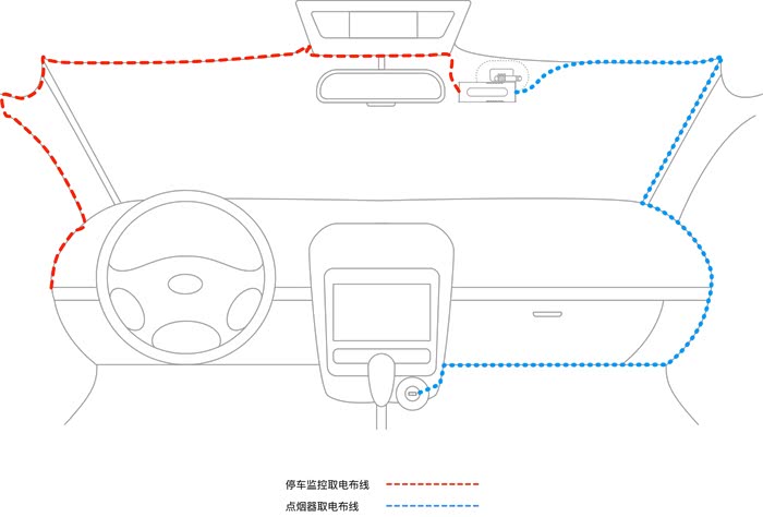

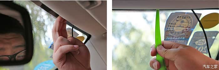

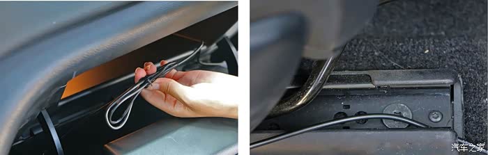

点烟器、USB口取电:走线方法完全一样,只是接口不同,优点是自己动手就可以完成,缺点是熄火后会断电,则行车记录仪也是不能工作的。
阅读灯取电:需要利用降压线,拆开阅读灯,优点是美观,完全看不到线,缺点是安装复杂。
停车监控取电:分降压线或者OBD线,两种方法都是可以取汽车电瓶电量,降压线取电方法一般是配合汽车驾驶位置的保险箱取电。优点是汽车熄火后依然可以工作从而录制停车监控,缺点则是安装难度较大,一般情况下推荐找专业的汽修师傅来进行操作。OBD线取电直接接汽车OBD接口,通常在方向盘下方。优点是可以自己安装,不需要拆东西,也可以选择随车电或者常电,市面上OBD接头大部分都可切换供电模式。缺点是成本比较高,配置OBD供电的记录仪目前比较少,据我了解目前只有云路支持,口红姬、兴科威、360、凌度等品牌都是用降压线。
