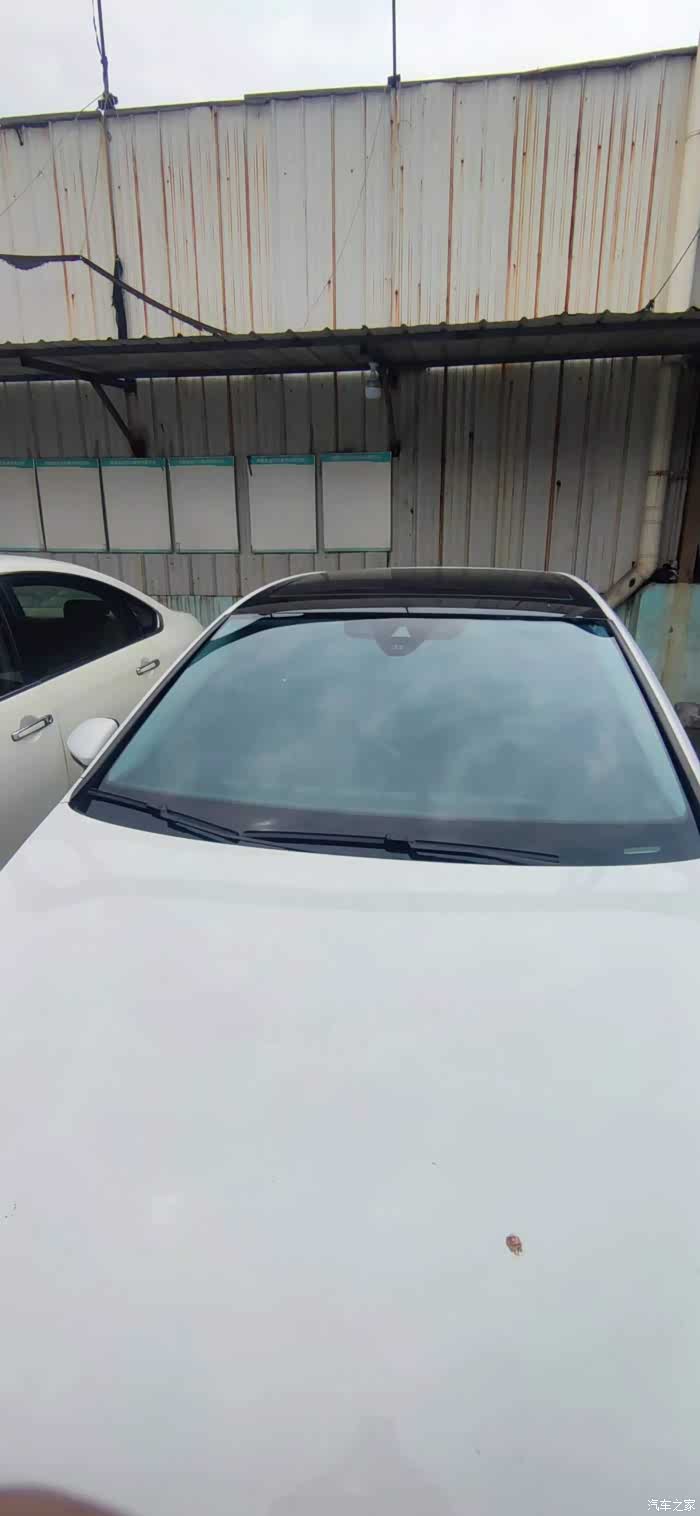

前些日子玻璃破了,趁机换玻璃的时候升级
这是台15年的老高7,1.4T自动豪华,带一键启动带无钥匙进入,前些日子玻璃不小心被东西砸了,借此机会索赔一块三代车道保持的玻璃,实际上装四代车道和三代ACC。

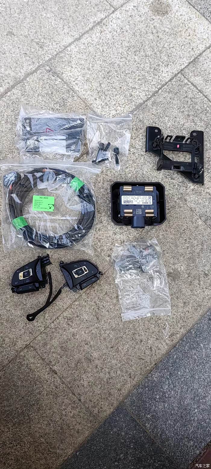

零件清单

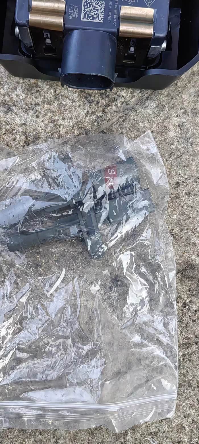

四代车道保持2QD,国产和进口没区别,记得装个转接支架。

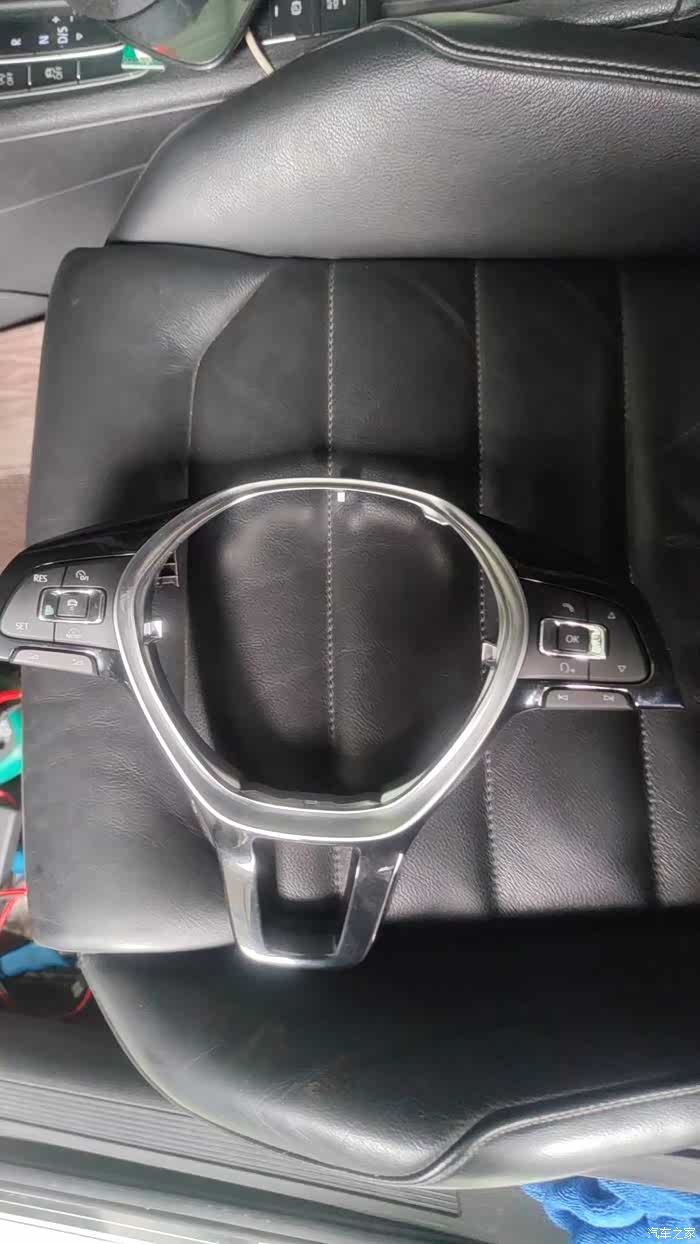

这个不是高尔夫7的ACC按键,但是由于前段日子收了一整套CC加热方向盘,所以现在按键也变了。原车的方向盘拆了,带多功能,想要的可以举手。
三代车道保持的外盖板。

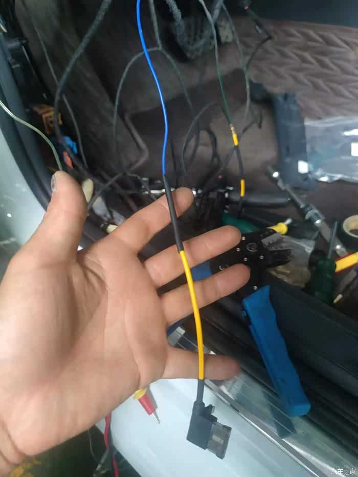

549D加热游丝,用无损转接线,直接对插搞定,加热的保险丝接7.5A的

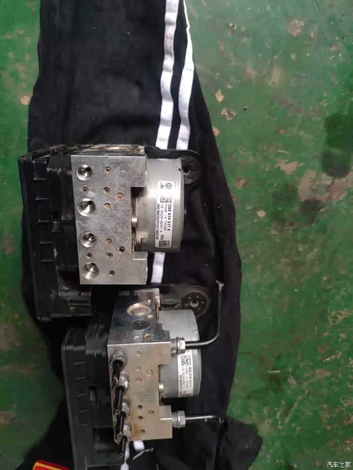

ACC的全家福,三代5Q0只有G H J M N五个型号。其他5Q0不是一代就是二代的。对于老高7,不换泵可以上二代上不了三代。
但是幸运的是手里有个别人丢下来的三代3Q0泵,趁机换上去。

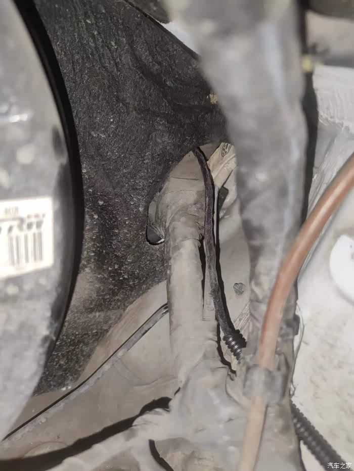

老车不能忘记换这个,后轮高配轮速传感器,是灰色的,低配是黑的。零件号:高配:WHT 003 864 A/B/C

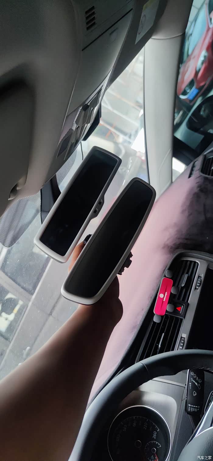

换三代车道保持的时候,后视镜也要换一下,因为后面的卡座不一样,如果你有那个闲心,自己换个卡座也可以。我是没有了,这个方的后视镜因此被换下来了,所以也准备出手

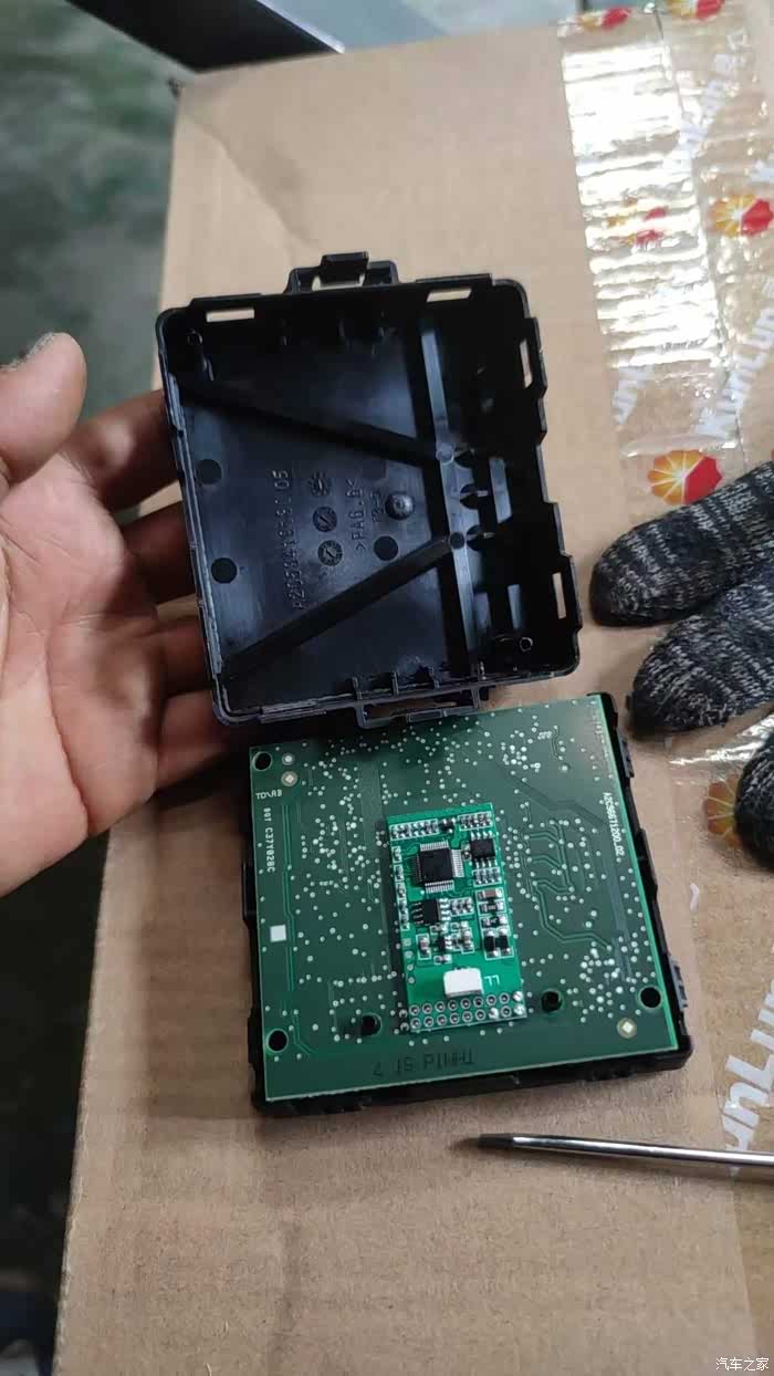

四代车道保持相机有离手模块KLR,网上后期开发的版本有9排和10排的,9排是这样焊接的,10排网上有视频教学。
原装位安装,没有采用大家说的陶瓷标模式,装这里了。

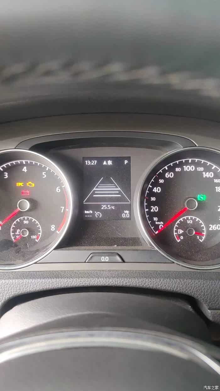

玻璃也换好,车道保持上车。
原车是5Q0 614 571K泵,换上来的是3Q0 614 517F泵。原先看过一个帖子不知道3Q0泵支持几代ACC,现在告诉大家:所有的3Q0 ABS泵都支持三代ACC,有一批高7 15款末期车型自带这个泵,这种就不用换。这代车还有个好处,换ABS泵不用换油管,但是后期就惨了,因为泵开始简配。

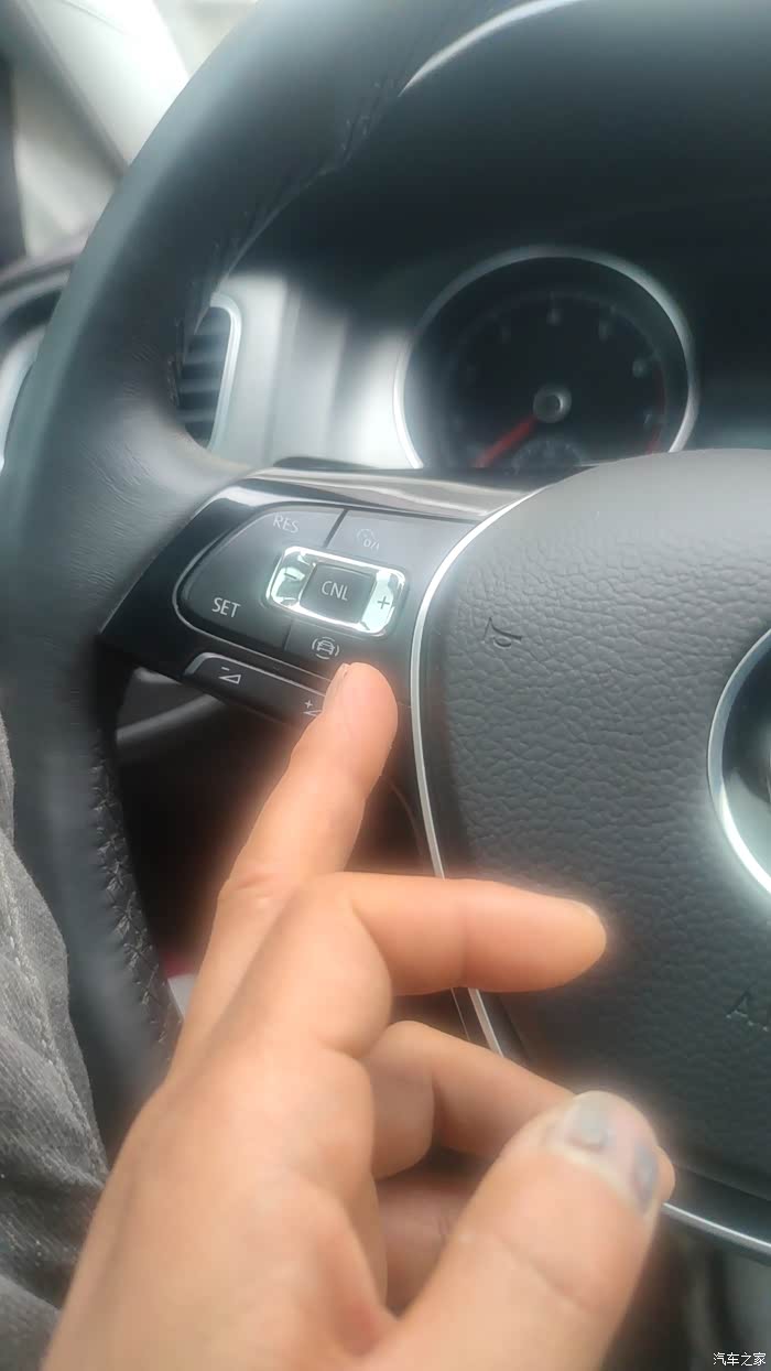

ACC按键上车,这款特意要求支持拨片和加热,因为原车加热拨片都有
新款的布局带这个小车图案,特意换回了老布局,要的就是老车那个劲

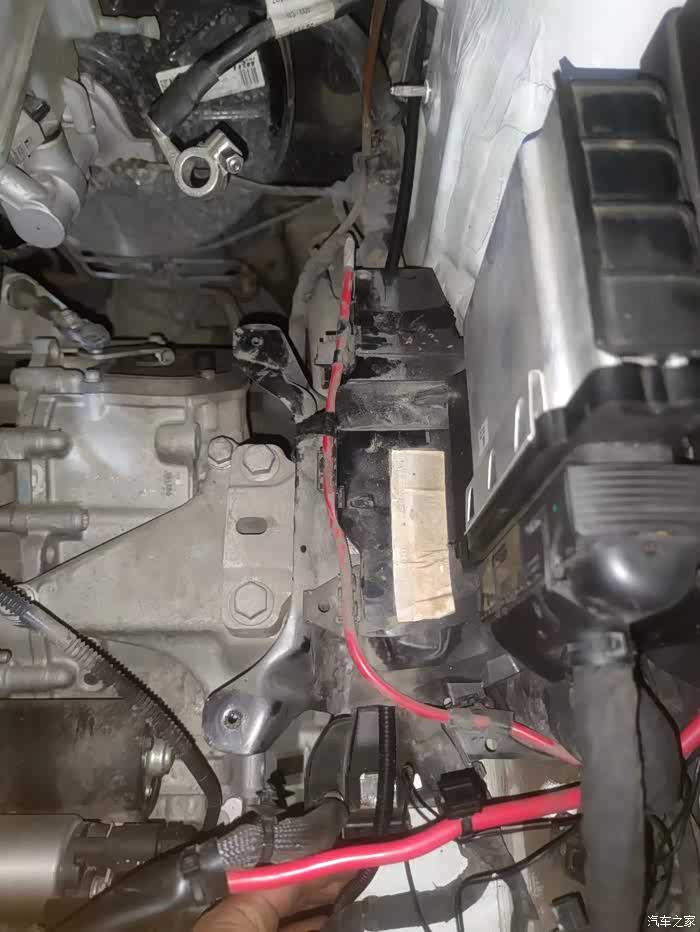

机舱穿线中,这个穿的不太好

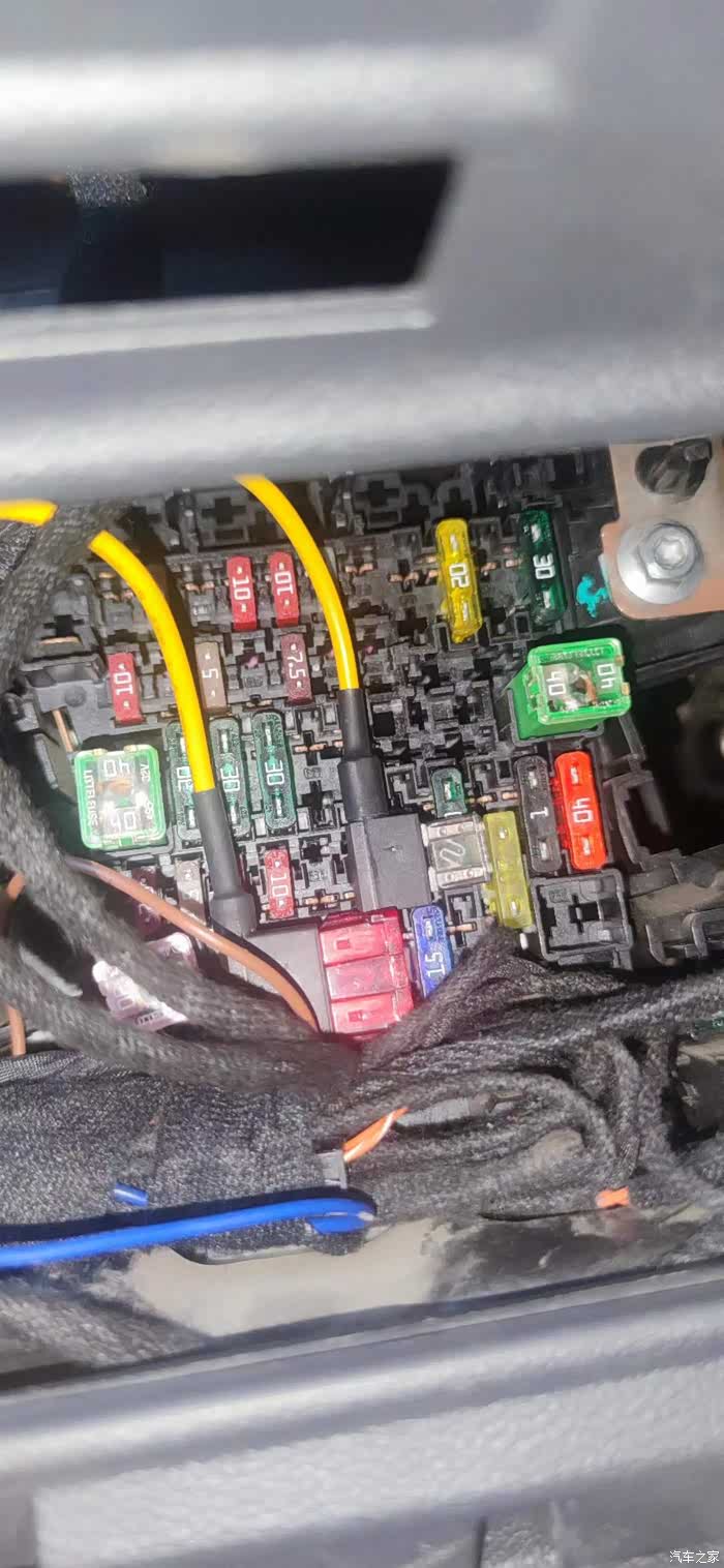

保险盒取电,取电的时候就把线走的干干净净的
ACC从这面伸出来

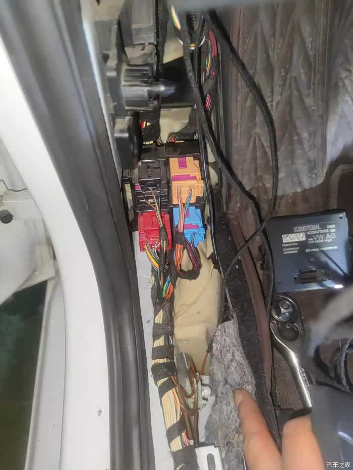

BCM位置,要保持的干干净净,和原车一样,不像某个车友那里灾难级的蜘蛛网,当然,过几天我也给他整线,当然要花好多好多钱,没一个礼拜下不来,你可以想想他那里多乱。

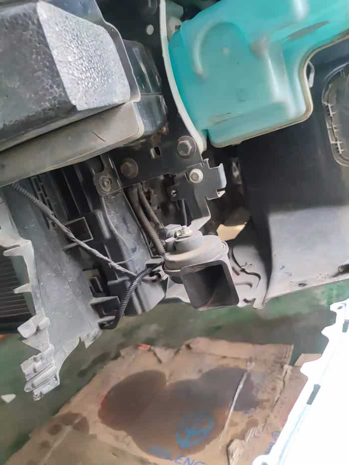

这个线是后期加长的,热缩管做的还行吧
机舱里留的穿线口

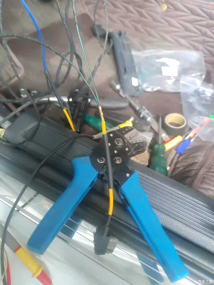

端子钳子怎么能少,尤其是修理厂师傅

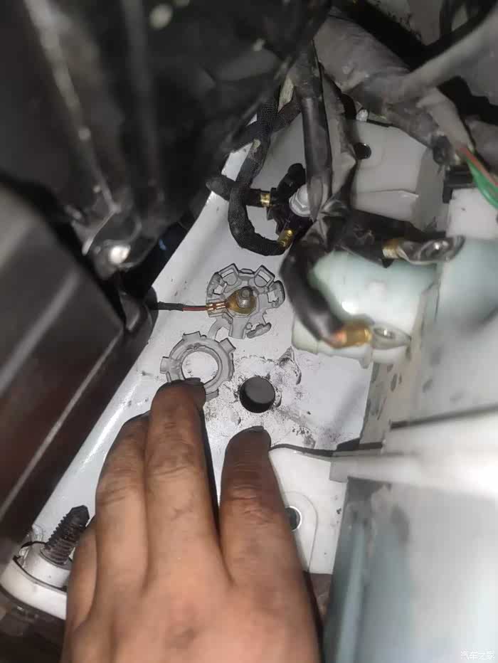

这就叫搭铁
车上有很多搭铁位

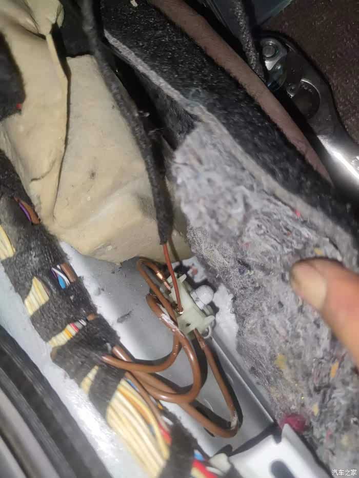

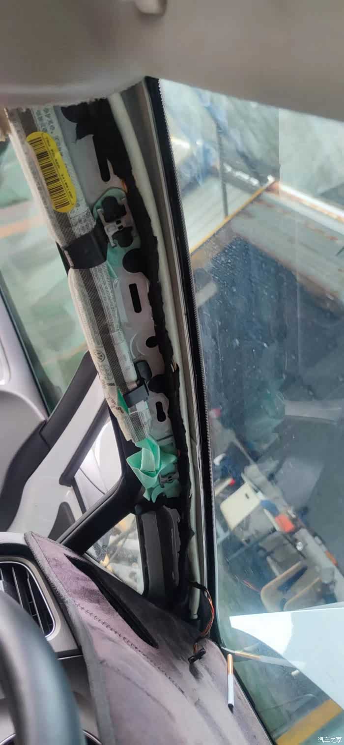

A柱走线走车道保持,顺便看有没有漏水。吸烟?等会下车抽一根

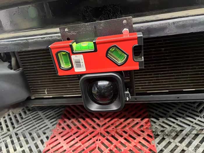

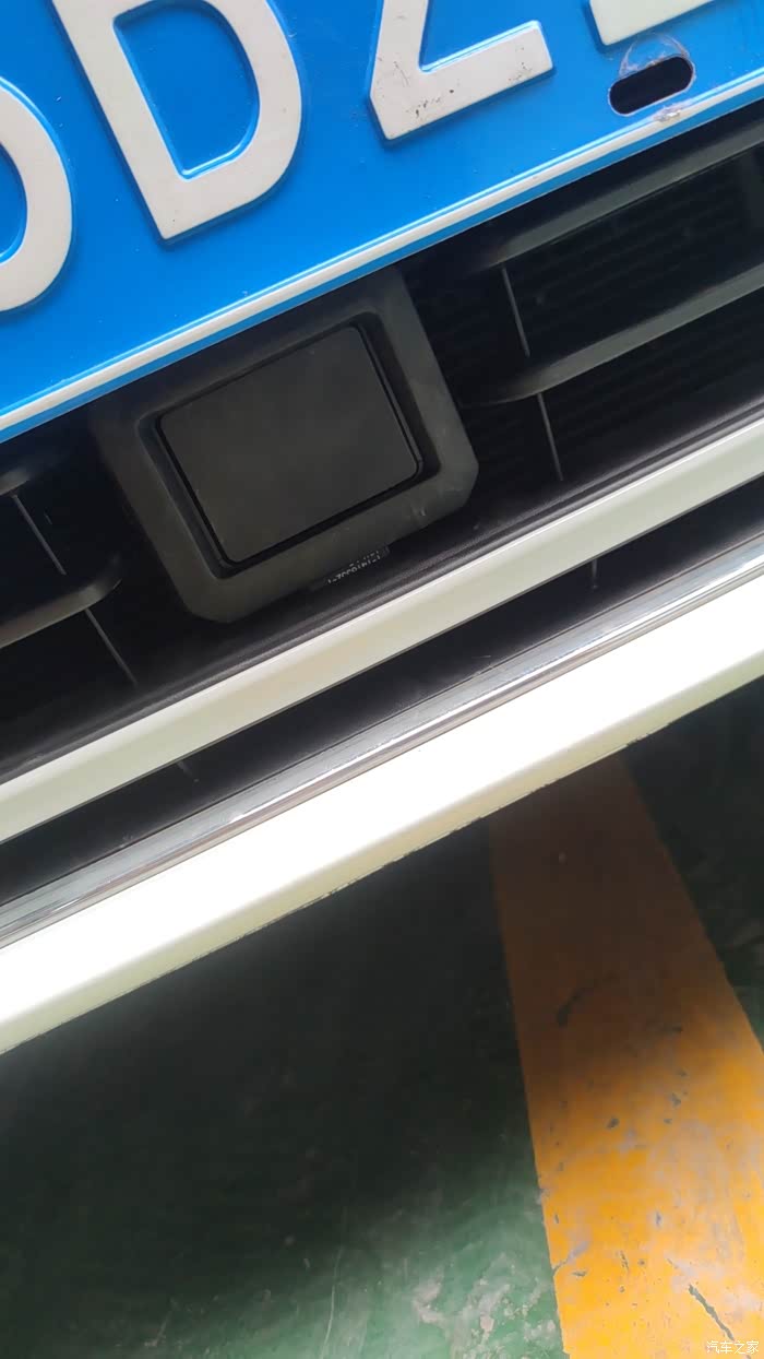

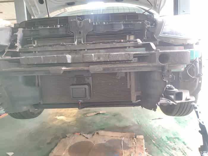

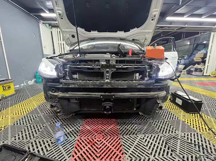

ACC装到下中网效果,原车防撞梁开孔,要用带钴的M6钻头,打坏几根很正常,高尔夫7的前防撞梁越老越厚,以前的都是2MM以上,现在高8薄了。
打完,装好,线束固定好

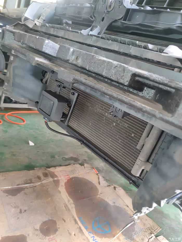

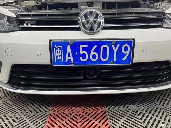

装完一台R-LINE是这个效果,下中网是自己切的,原装的800多太贵,而且得订货十多天,咬牙整得起也等不起
同样也是防撞梁开孔装的,这款雷达只能外置,因为它比方头大。

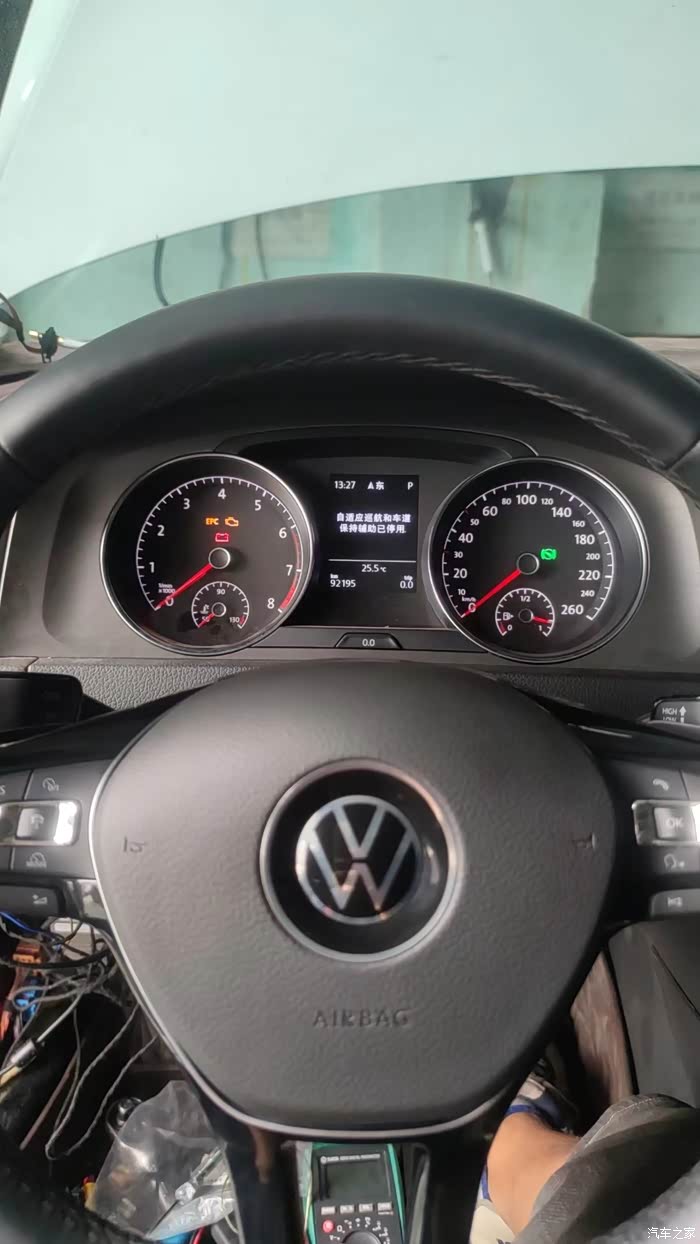

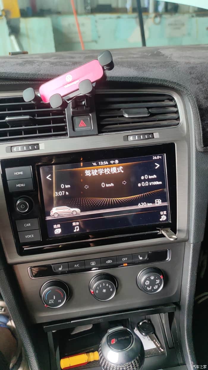

装完了已经有界面了
0/1按键的功能是让车道和ACC一起停止和开启,踩刹车是暂停,0/1是停止,再启动就得再按一下(左手边的按键)

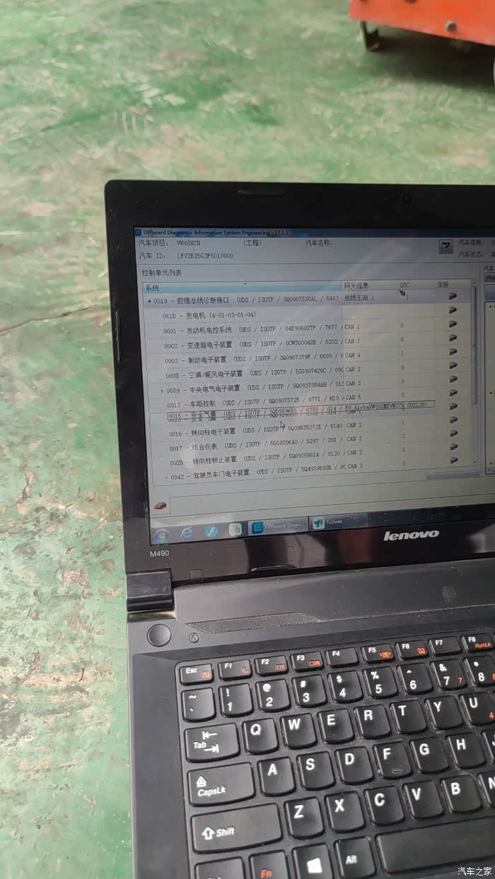

开始编码中,给这种ACC要刷572R或者572S固件

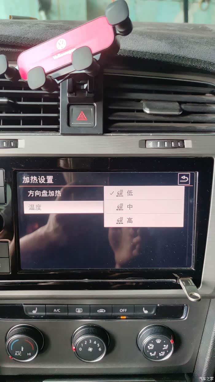

手动空调的方向盘加热界面去哪里找
手动空调没有空调界面,所以加热只能去其他界面找,去车辆界面就可以。
这是没刷的时候,刷完之后方向盘加热就在这里出现,275主机不得不说真不错,贵点但是值得。
