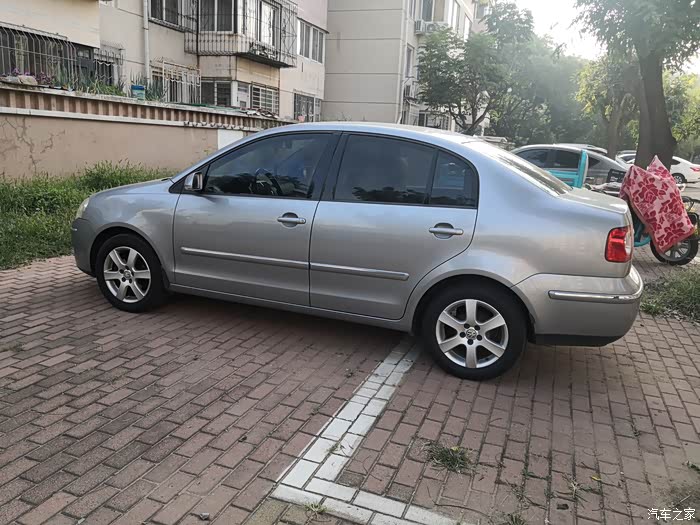

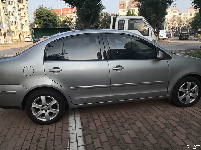

    金秋10月,万家团圆,共同庆祝祖国七十二周年华诞,在这个喜庆的节日里,举国欢庆,我的爱车小polo,也要简单保养一下了,认真收拾更加顺畅,由于汽车使用时间比较长,各个部件润滑不是很到位,很多转动部分已经积满了灰尘,开关的时候,产生了很多异响。
爱车polo
依旧良好

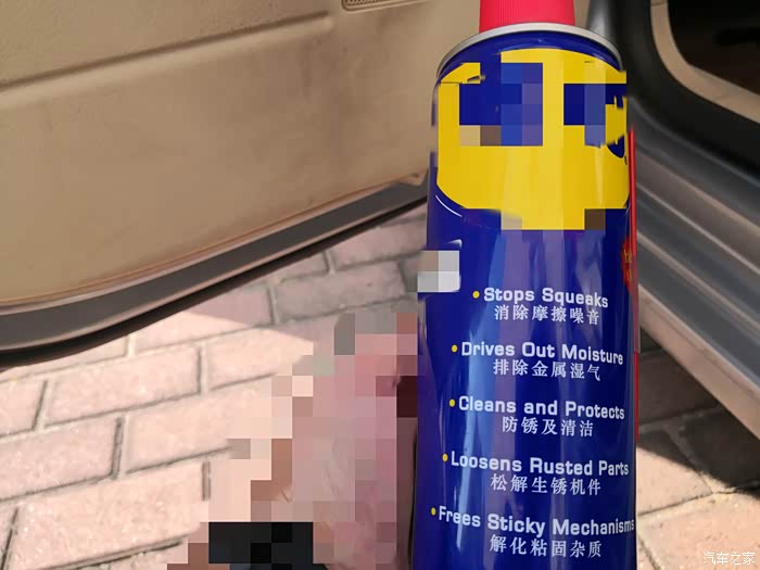

   这个时候就需要润滑剂去润滑一下,记得很清楚,以前爱车保养的时候在4s店维修人员保养的时候,他们用的都是黄干油,在各个部件涂抹,好处是简单而且还很便宜,缺点是爱沾染灰尘,还污染车体,也不外观!

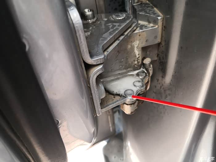

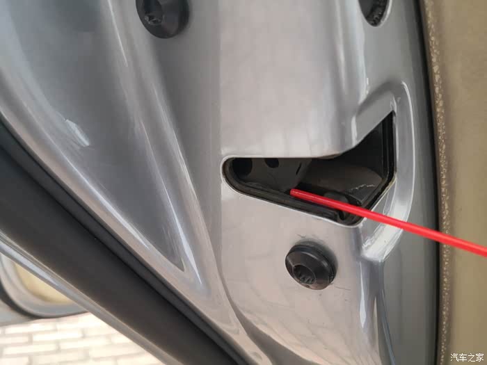

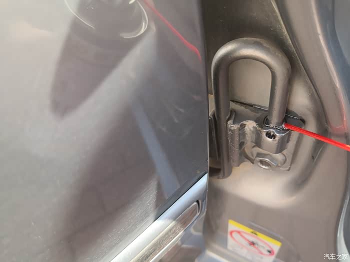

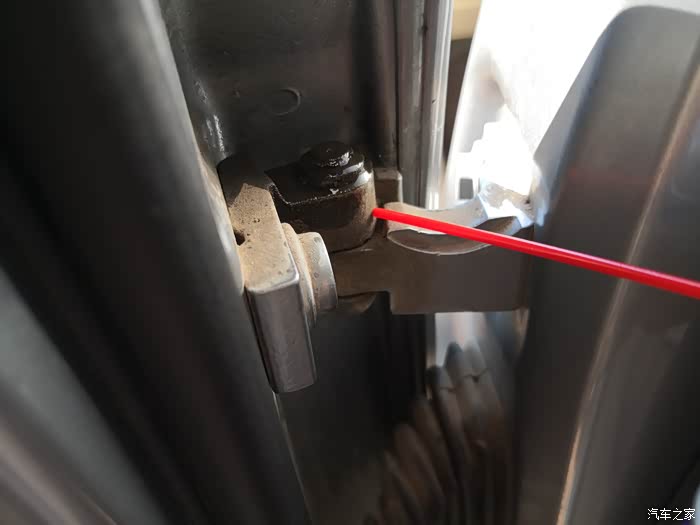

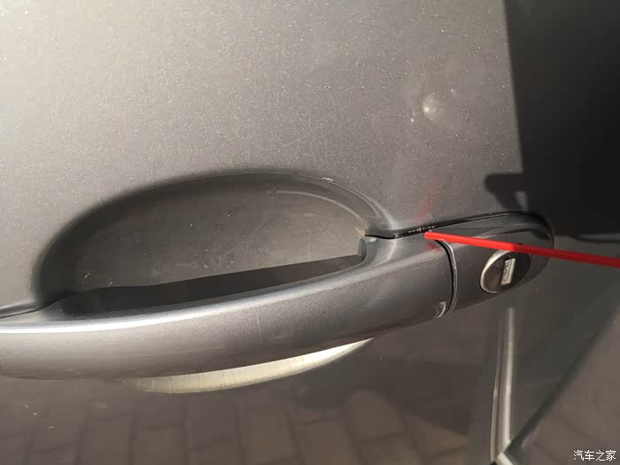

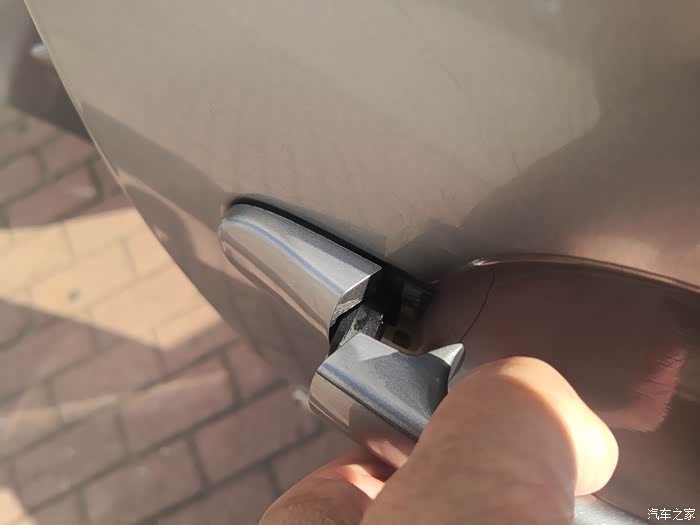

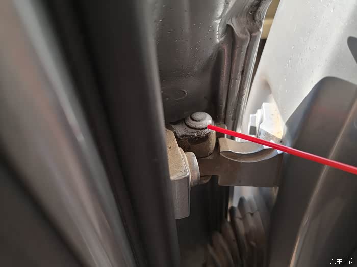

这次我经过挑选,我特意网购了一款比较实用的多功能润滑剂,这款润滑剂它有一根长长的喷管,可以很轻松,精准的直接润滑到转动部位的里面,这样润滑和软化更加到位!而且还减少了污染,达到了润滑的目的,喷涂上以后,车门真的没有声音了,开关也顺滑了不少,真的是顺溜了好多呀!于是乎把车门,车锁,车窗和雨刷器,还有后备箱盖的转动部分,一并都加了点儿油,都简单的润滑了一下,效果还是很不错的,开关更轻松了,也没有了刺耳的声音,这里要强调一下,润滑点到为止,多了效果反而不好!
润滑工具
功能不错

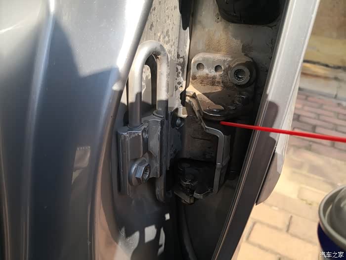

车门润滑
车门润滑
车门润滑

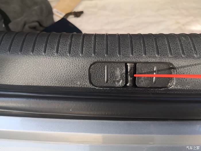

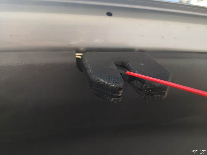

后背箱锁润滑
后背箱锁润滑

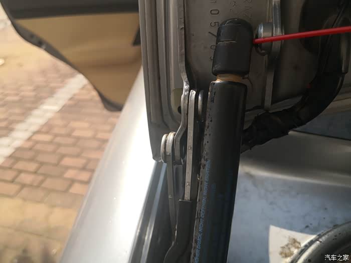

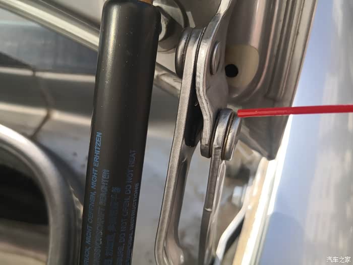

后背箱转动润滑
后背箱转动润滑
后背箱转动润滑

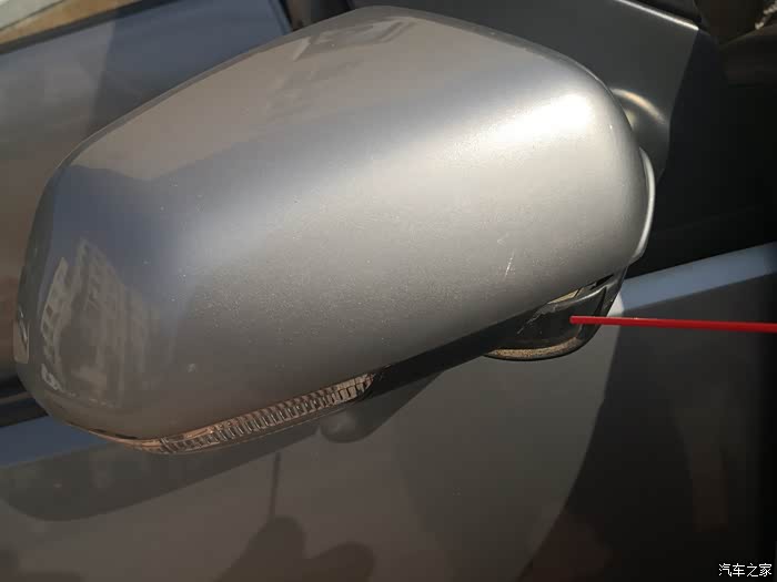

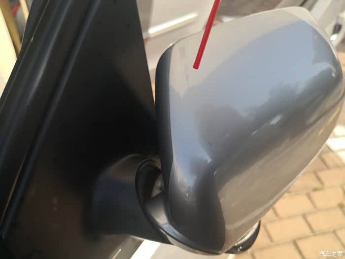

后视镜润滑
后视镜润滑
