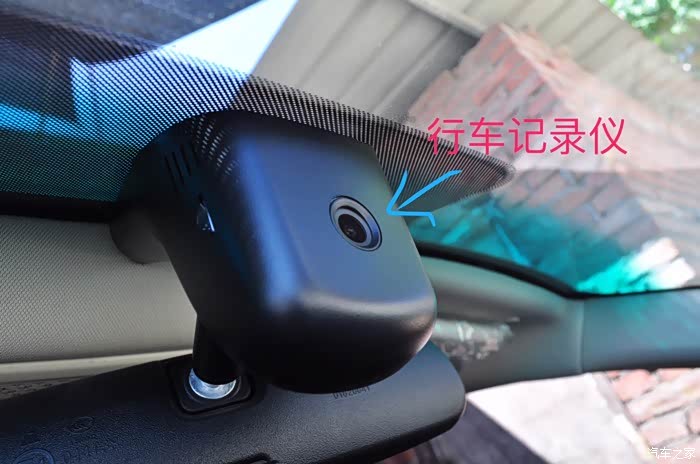

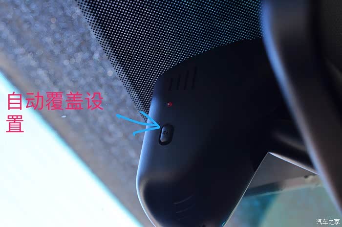

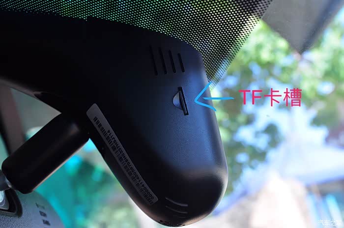

       这就是远景X3尊贵版自带内置行车记录仪,它的位置在中后视镜后方,不占地方又美观。
     右侧是TF卡的卡槽,一定要按方插对位置。
    右侧是隐藏功能,这个功能在多媒体显示屏上找不到的,那就是自动覆盖功能,按这个按钮,上方红色小灯闪烁就是已经开启自动覆盖模式,顾名思义,新视频会自动覆盖以前的视频,如此循环,防止TF卡内存满而无法记录。

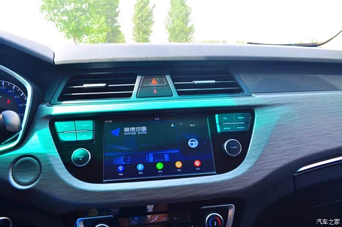

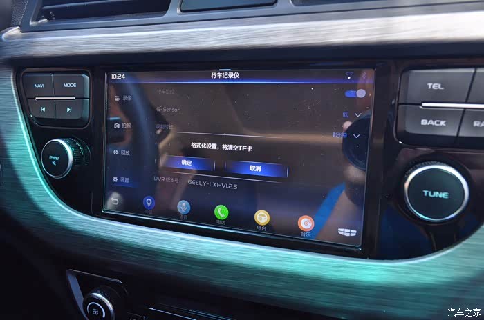

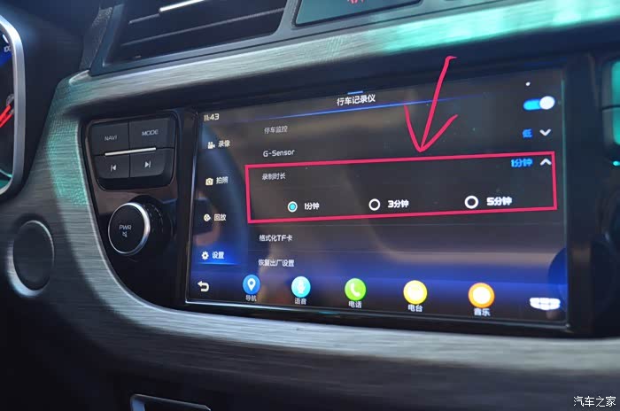

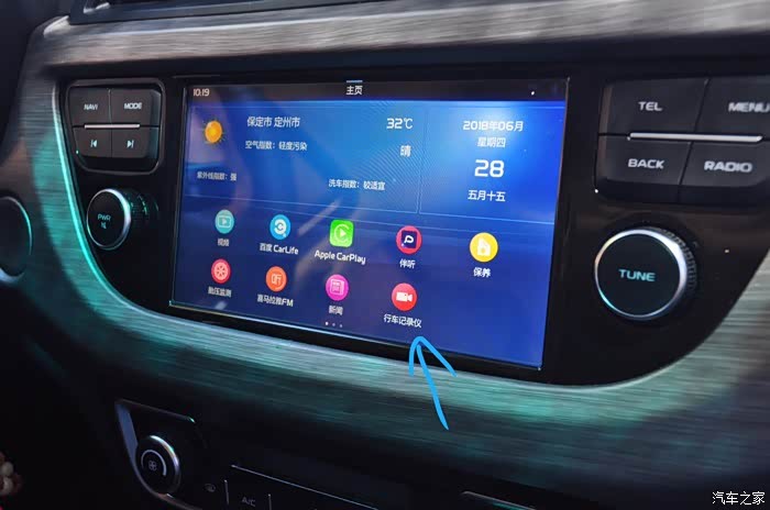

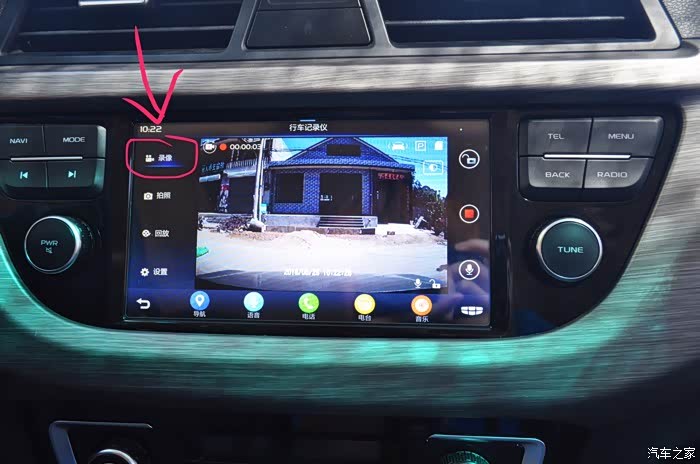

     接下来就是调试,很简单,在8寸中控屏幕上找的行车记录仪,打开。

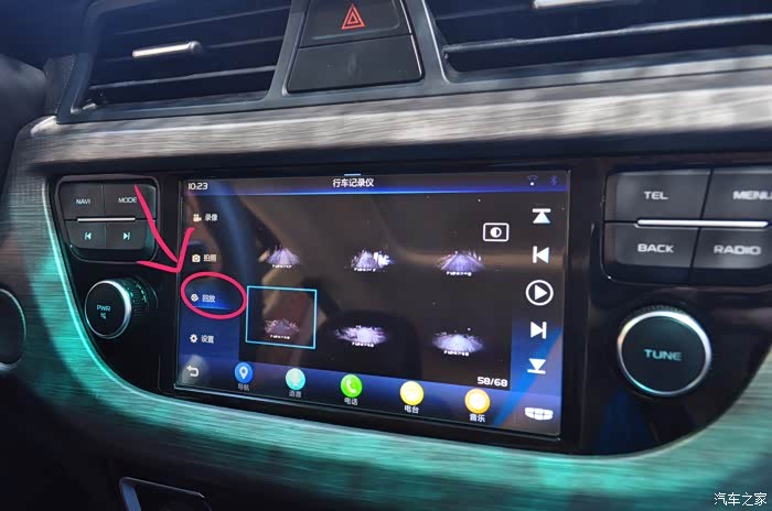

    左侧会出现四选项,第一项,是录像,这个可以手动录像和停止,右侧红色点击可控制录制和暂停。

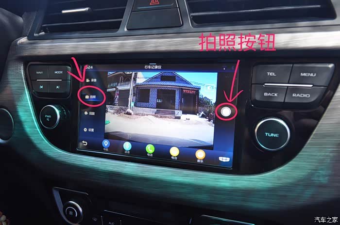

第二项,拍照,手动拍照,右侧白色是拍照按钮
第三项是回放,回放之前记录的视频,右侧是选择、翻页以及播放暂停。

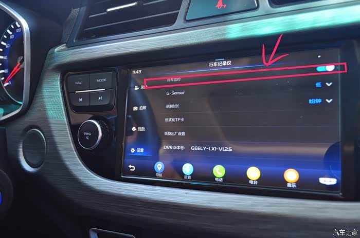

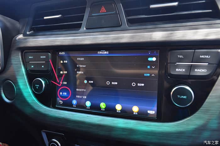

第四项是设置,设置里面内容较多,要一项一项来说。
     第四项,1,停车监控,白色按钮在右侧,是开启,开启停车监控,停车监控的作用是当车辆在静止的状态下,感受到车身重力震动,行车记录仪会自动开始录像30秒后关闭。这一项功能比较喜欢,当我们不在车的身边,行车记录仪会自动录制意外的发生。

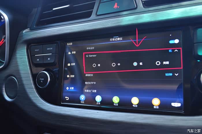

   第四项,2,这个就是我们常说的敏感度,这也是我这段时间遇到的搞不明白的小问题,隔段时间就会提示内存卡已满,可是已经设置了自动覆盖,按理说是不会满的,然后经过询问和研究,才知道或许是敏感度调试的高了。正是现在要说的——G—Sensor,意思可以解释为重力感应系统,属于一种传感器,当行车记录仪的G—Sensor检测到车辆紧急制动或是过减速带或烂路,会被误认为是事故,当时的视频记录仪会自动加锁而不被自动覆盖删除。当了解了以后才突然觉得科技的强大,而且远景X3的设计用心,有四个选项“高、中、低、关闭”当然不建议关闭,这是一个好处比较多的功能,如果日常行车道路路况不好或减速带多的可以选择调为“低”,“高、中、低”是设置传感器的敏感度。
   第四项,3,录制时长,这个可以随意设置,可以设置一分钟一个视频也可以设置五分钟一个视频。

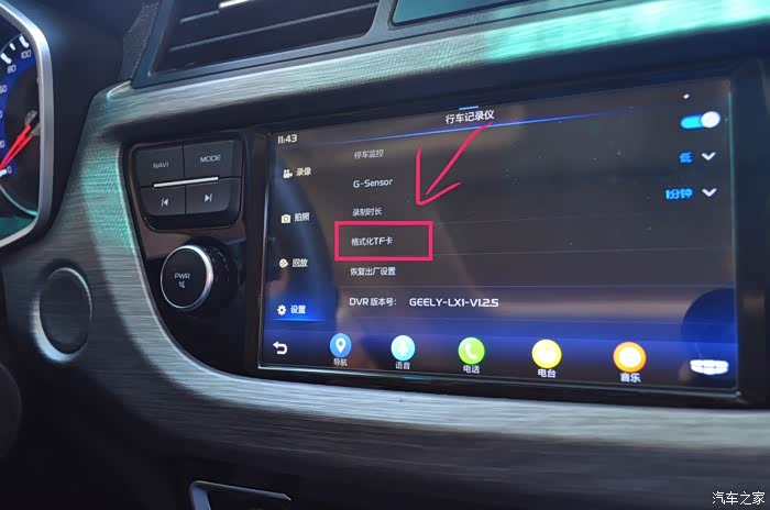

    第四项,4,格式化TF卡,当内存满了,而又没有重要内容,可以选择一次性清楚,格式化,方便简单
