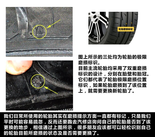

★轮胎损耗标识
★这些不起眼的信息也很重要

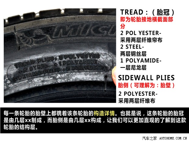

●生产日期/认证标识/轮胎结构说明/雪地胎标识/轮胎方向
