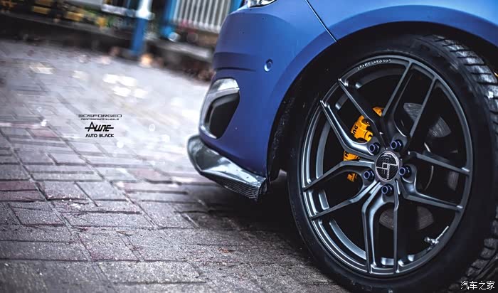

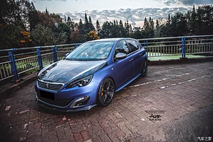

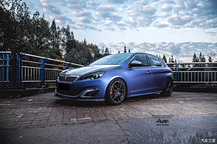

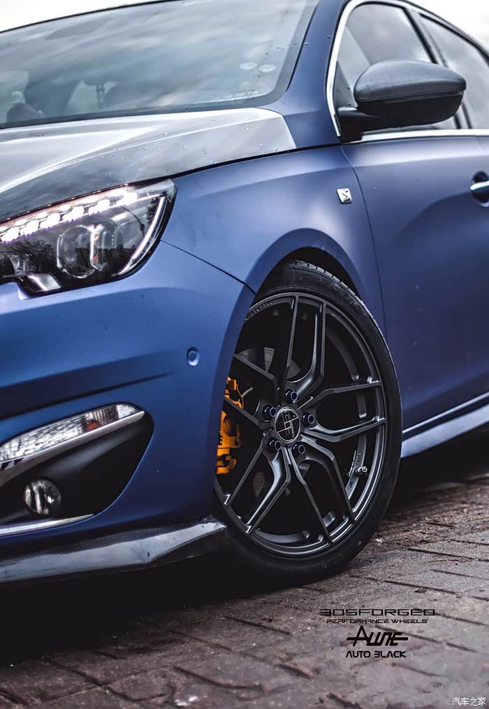

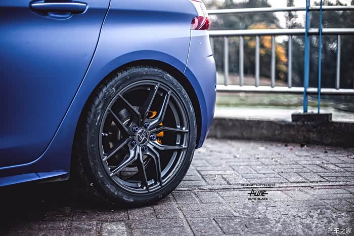

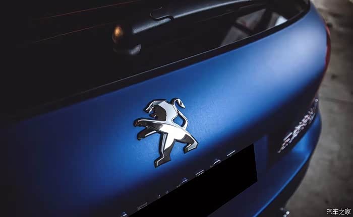

外观方面,新一代标致308的采用大嘴式的进气格栅,整体风格较现款更霸气。大灯集成LED日间行车灯,腰线流畅硬朗,充满运动气息。尾部设计时尚个性,尾灯与508相同采用狮爪形设计。运动的外观自然吸引了不少改装玩家的注意力,今天就借着标志308改装BLOX 经典款反串套装+305 锻造轮毂的案例和大家聊聊改装螺丝的一点小知识。
