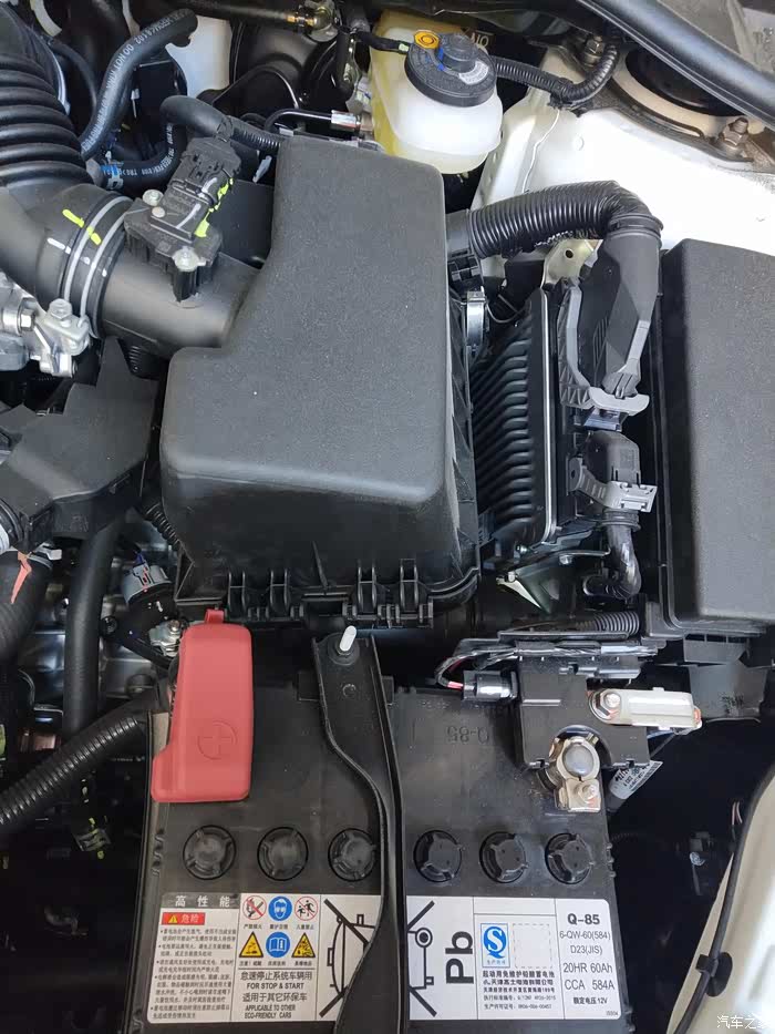

空气滤 比较简单 不用拆太多东西

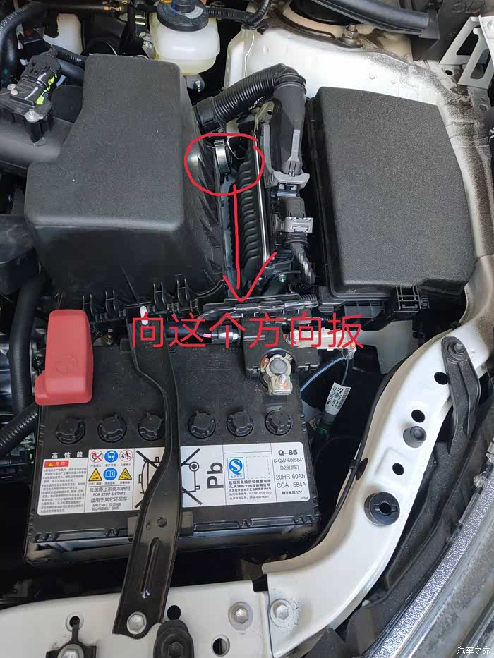

这个就是空气滤盒
两个一样的卡扣
双手用力 向上抬起
打开后的样子 同样 也是很脏
最好用抹布擦擦里面
这是新的 安装进去 注意方向 放反了 安不上
完工
