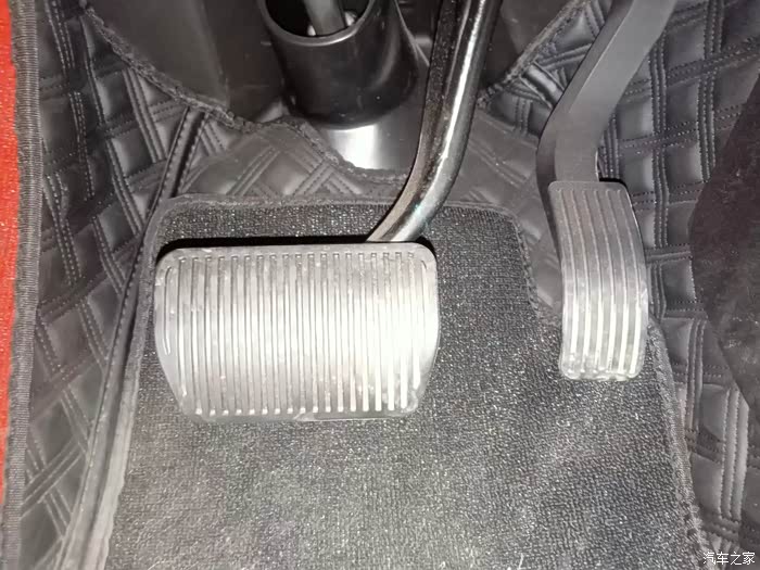

这个功能设计的初衷就是解放司机的双脚。它的作用就是,按司机要求的速度合开关之后,不用踩油门踏板就自动的保持车速,使车辆以固定的速度行驶。以前只有部分高配车型才配置有定速巡航,随着汽车技术的不断发展,现在很多车型都标配了定速巡航,甚至是自适应巡航。很多车友虽然知道自己的车子有定速巡航这个功能,但真正会使用它的还是少数,甚至有人压根儿就不用这个功能。每个汽车品牌设计的方向盘造型不一样,所以定速巡航的开关样式与位置也有很大差别,但它的控制开关一般都布置在方向盘附近,今天就跟大家分享一下神兽如何使用定速巡航。

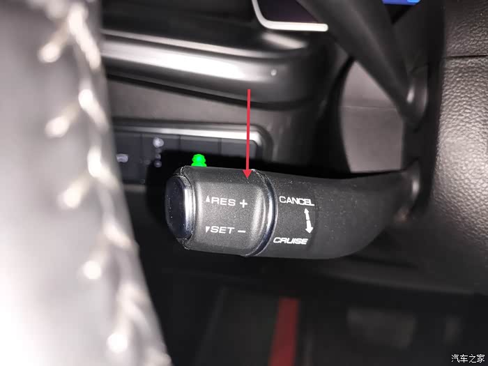

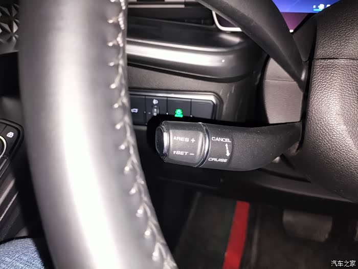

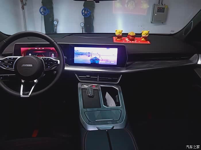

神兽的定速巡航开关在转向灯开关的下方。
向上↑拨动打开自动巡航功能

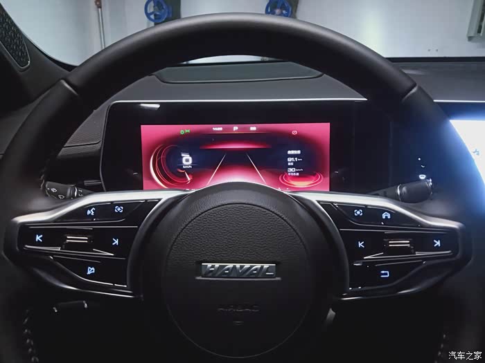

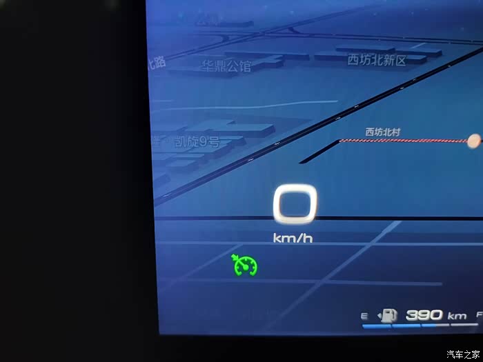

向上拨动开关键(Crvise)键,打开定速巡航系统,此时仪表盘定速巡航指示灯点亮。然后将车速提升到你需要的速度,这时候向下拨动(SET)键,右脚就可以松开油门了,速度就会被定在当前的时速。
如果需要对速度进行微调,可按"RES+"和"SET- ”就可以进行操作了。
另外还有两个方式可以对定速巡航进行解除:踩刹车、按取消(CANCEL)键。
在定速巡航的过程中,如果需要超车,直接踩油门超车就行,超车结束以后如果驾驶员松开油门,车子又会恢复设定的速度行驶,例:如果当前车速设定在110定速巡航行驶,当需要超车时,把车辆踩到120迈,此时松开油门,车子就会恢复110迈车速继续行驶。
