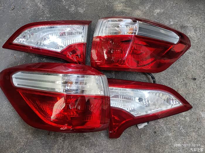

从找尾灯到今天装车,其实这改尾灯念头从前辈发出的贴之后就一直想搞了。但是基示市场上几乎找不到便宜的原厂件,故一直海淘拆车件,经过到处找,终于凑齐了一套完整的总成,今天有空,就把它装上车了。
旧灯拆下合影。
新灯合影。
