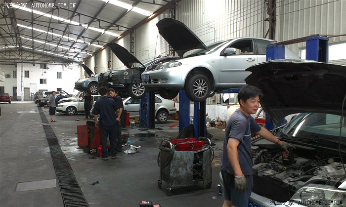

      走进修理现场,有一定的规模:
廖总他们原来是从上海一家4s店出来的,干了6年多了。擅长修理雪铁龙的车,咱c5是湖北车,廖总也是湖北人,不知道是巧合还是其中有什么缘故。
谈好保养项目有节气门电脑初始化。C5上架了。

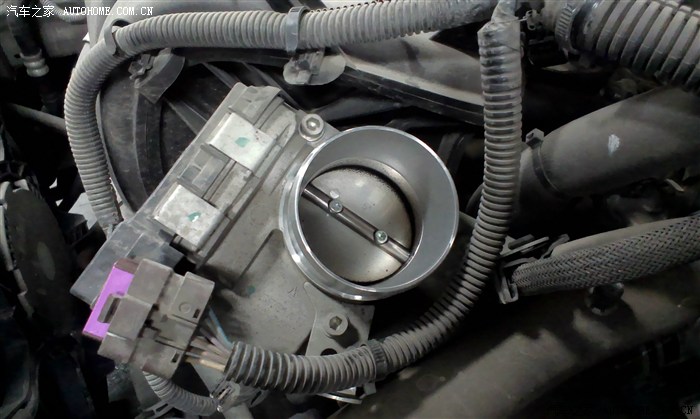

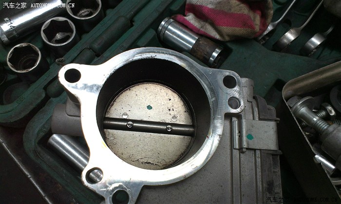

看看走了4万公里没清洗过的节气门:

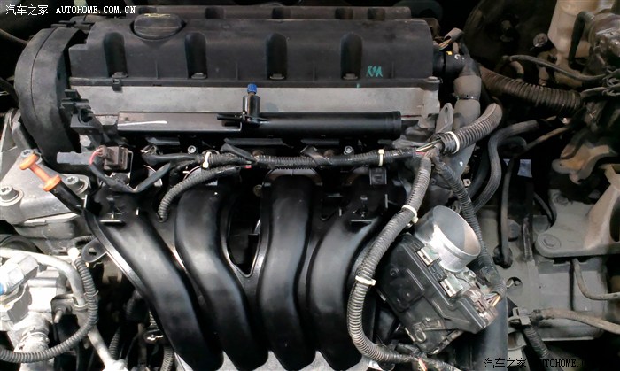

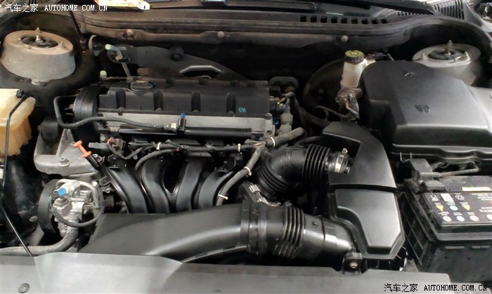

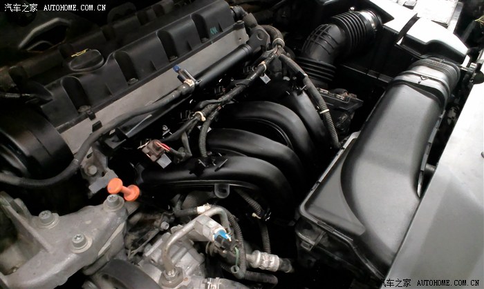

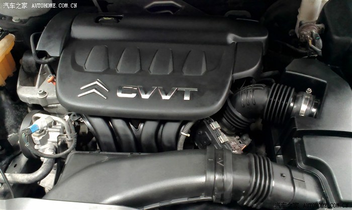

小胡师傅在整理清洗前的机仓:

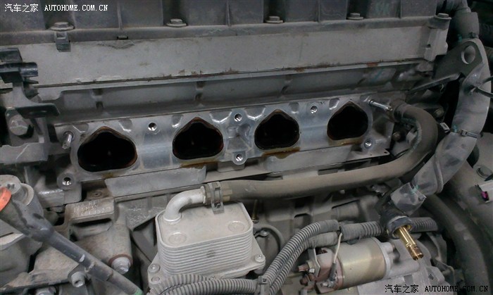

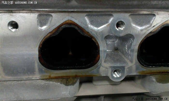

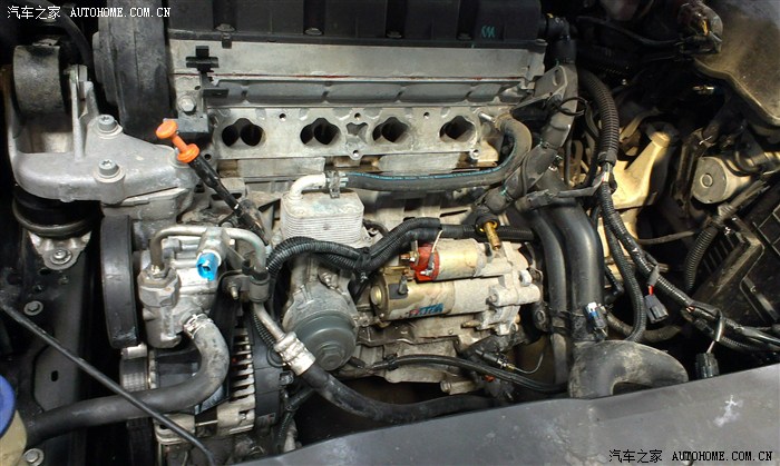

清洗前的缸体

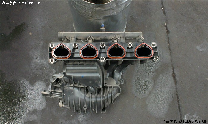

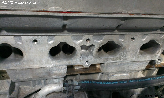

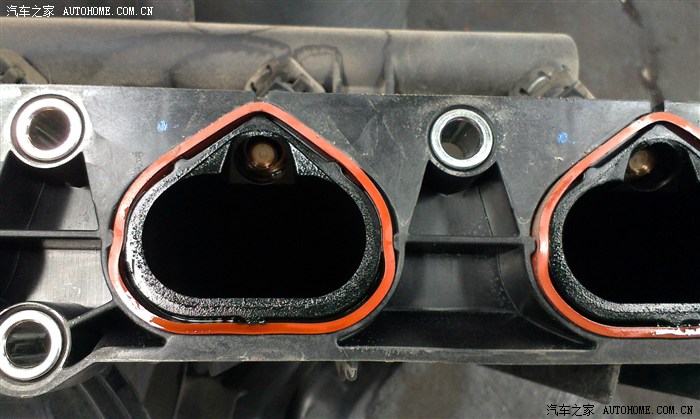

进气歧管:

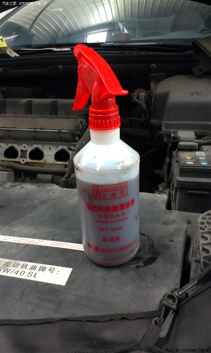

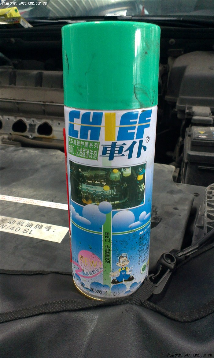

清洗材料:

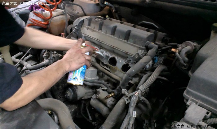

清洗开始:
分两次清洗后的四缸缸体:

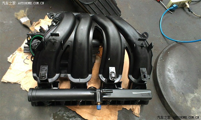

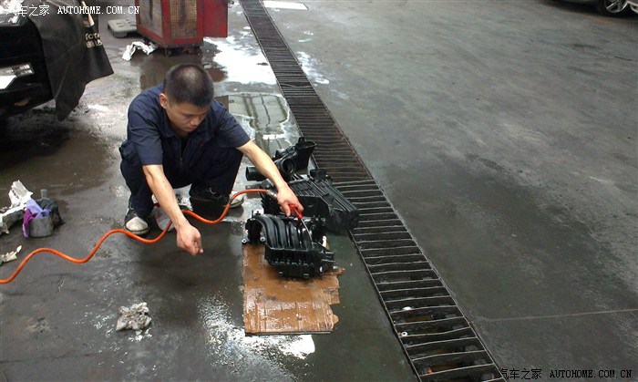

清洗进气歧管:

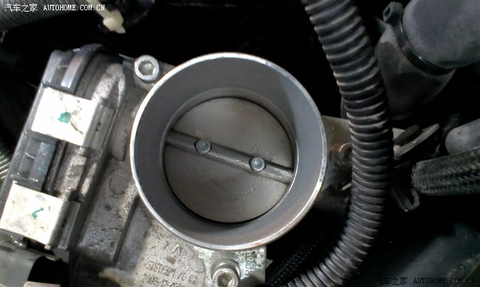

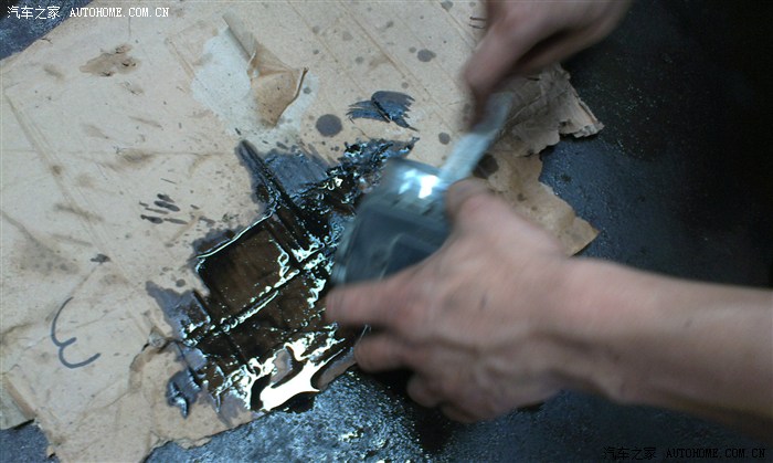

从节气门洗下来的积碳溶液:

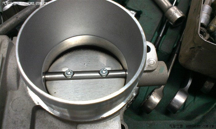

洗干净的节气门:

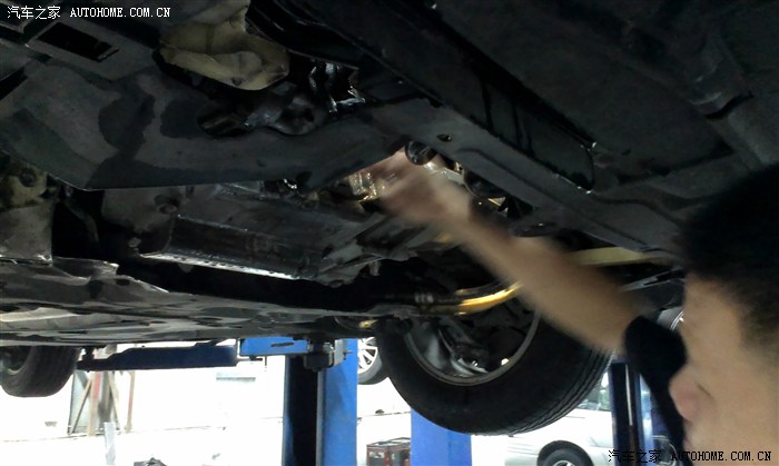

小胡师傅很认真,还把发动机下面洗得干干净净
下面是洗好后的机仓,像新的一样:

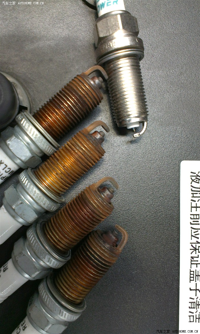

换下来的跑了4万公里的原车火花塞和准备换上去的铱金火花塞:火花塞的间隙是大了,应该换了。

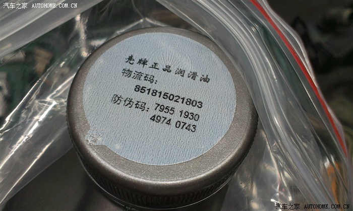

自带的灰壳5w-40机油防伪码

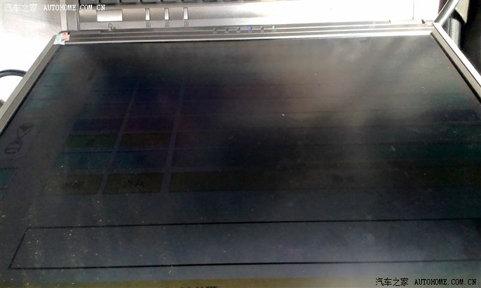

电脑初始化:
