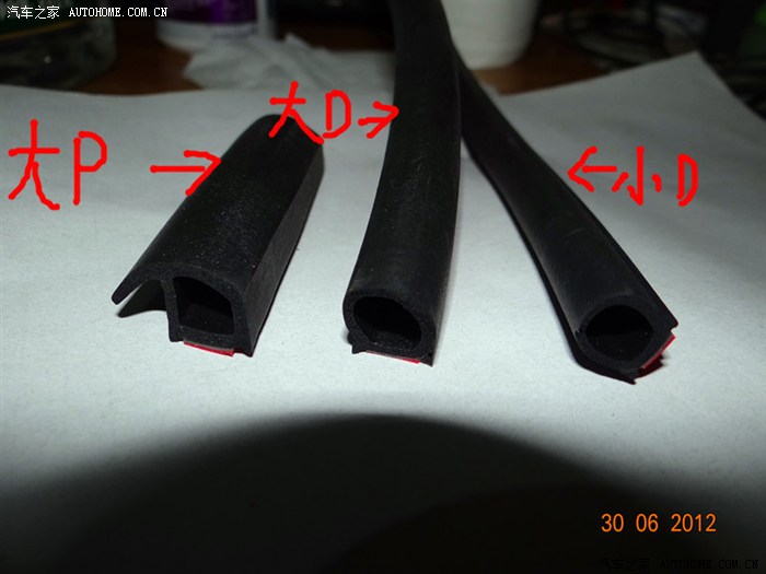

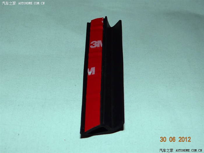

P型密封条,简称大P

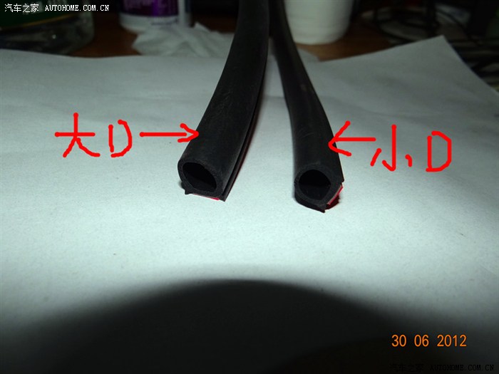

D型密封条,一大一小,简称大D,小D,
全家福,一般做密封时这三种胶条就可以了,有的会不要小D,但是本人感觉还是全要的好,网上有的商家会有不同的安装方法,和不同的胶条,我仔细对比了以下,综合各家之长,组合了以下,有的地方也加入了自己的一些想法和见解,各位看官,首先说明,非专业,勿喷啊

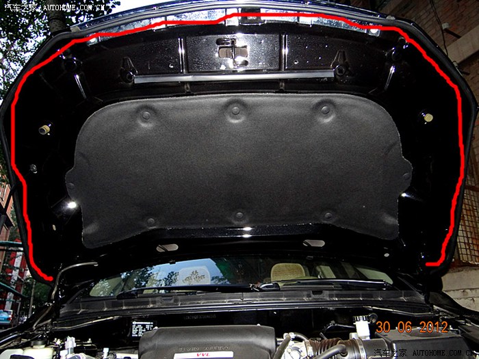

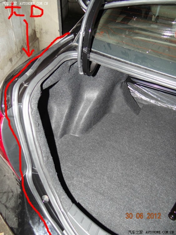

红线外是发动机盖贴条,用大D条,所有安装注意事项都一样,再啰嗦一遍,三天内误洗车,防水,尽量少开关车门,记得是尽量,不是不能喔,尽量贴之前比划好尺寸,一次粘贴成功,贴好后最好别撕下来换位置。贴之前清理干净所贴出的灰尘。

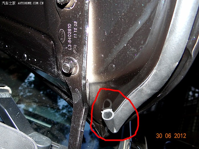

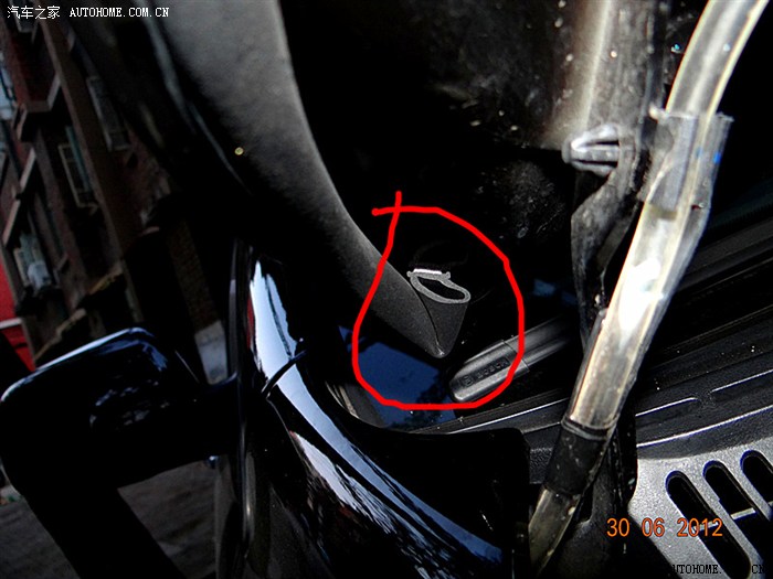

又前盖红圈处事重点,我把它折回来了一小段,防止水进入,时间长了会泡坏胶条,或者腐蚀机盖,本人自创喔,要申请专利的
左边也一样回折一小段,同样道理

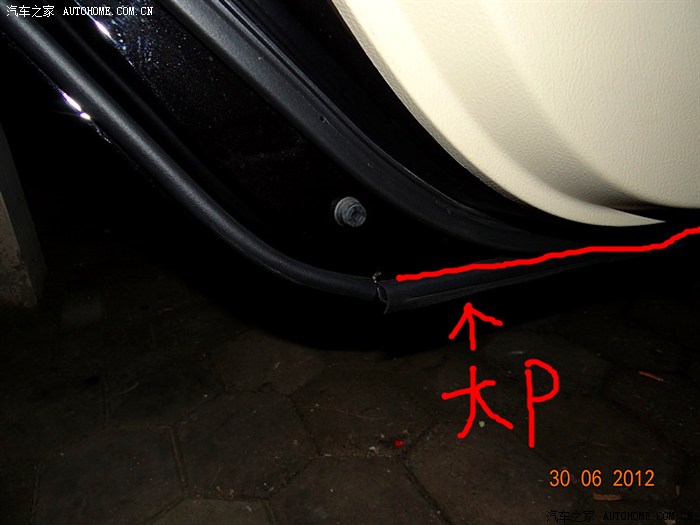

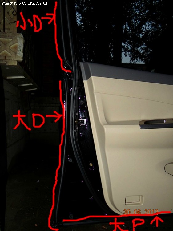

左前门下方用大P条,红圈处为排水孔,注意留出来

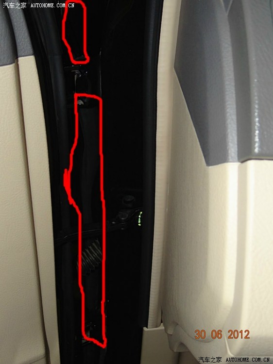

左前门铰链处,很多商家会忽略不提示安装,这里也要用大P贴好,会隔绝一部分发动机仓的声音,这也可能是有的车友会忽略的地方。此处安装会有难度,要有耐心,要细心压紧。
左前门侧边贴条示意,后面会上一些细节注意事项

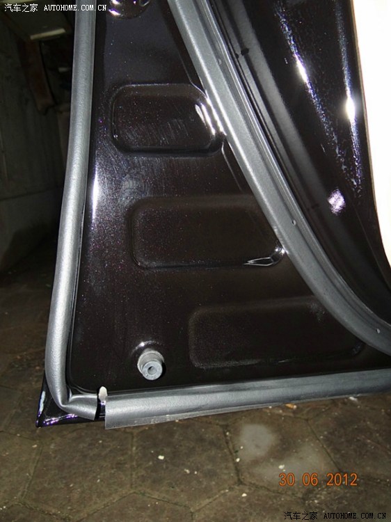

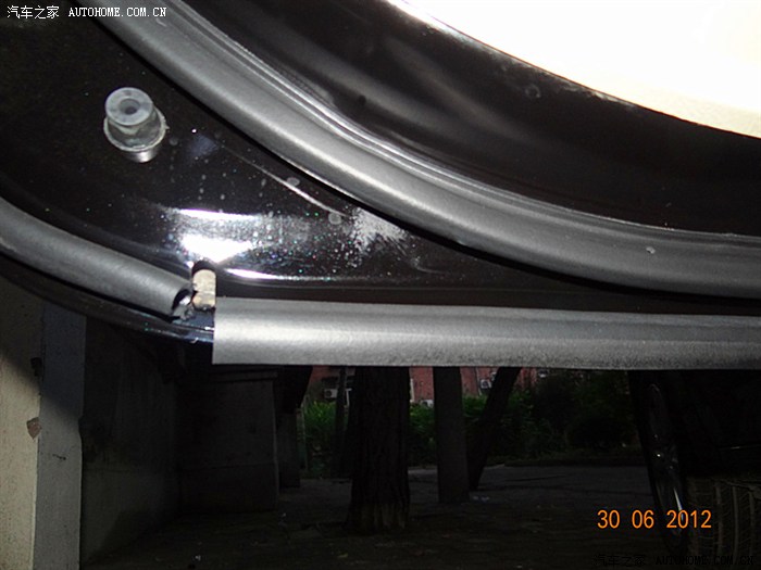

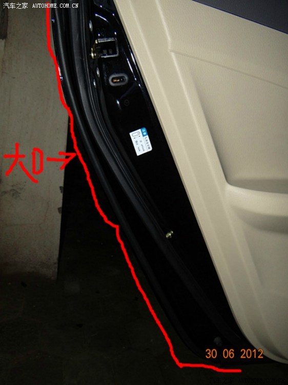

左前门下部特写,注意拐角处处理好

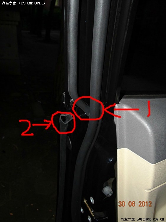

注意红圈1处,把新贴的胶条尽量压到原车的胶条里,效果比较好,更美观,红圈2自己不小心没处理好,大家引以为戒吧

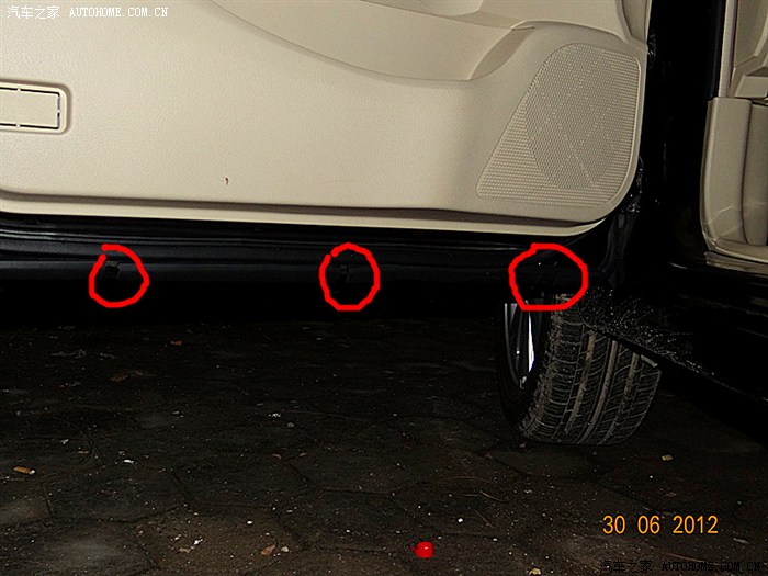

左后门下部大P条,红圈处为排水孔
左后门下部
左后门侧部

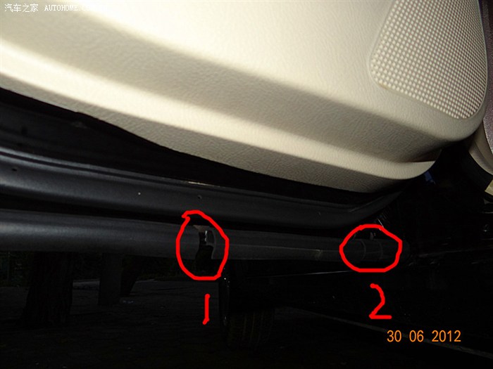

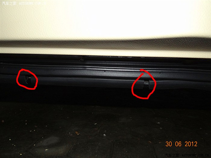

左后门下部排水口,不止这两个喔,安装时自己检查一下

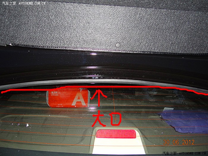

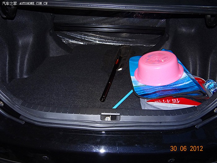

后备箱中间

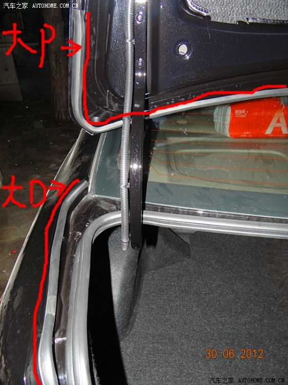

后备箱左侧

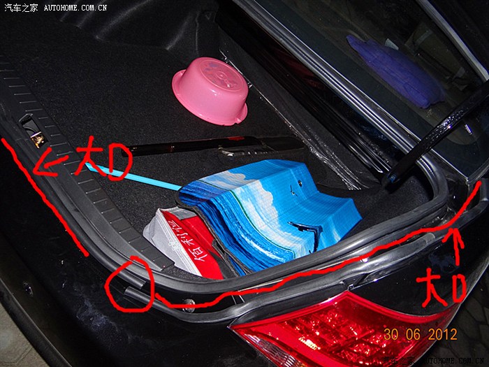

右侧,注意红圈处两个胶条不要靠得太近,要留出排水的位置,有的让贴一整条,有的让别贴中间,都有利弊,于是我折中了一下,全贴,但是得留排水的位置,请无视后备箱的东西,施工中,还没来得及整理
尾箱中下部特写,不好看就不好看吧,也没几个时间开,只要隔音效果好就行啦

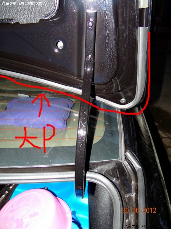

左上特写
右上部特写。
