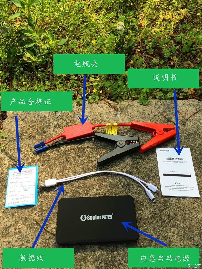

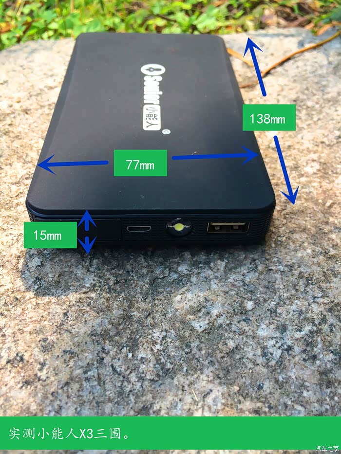

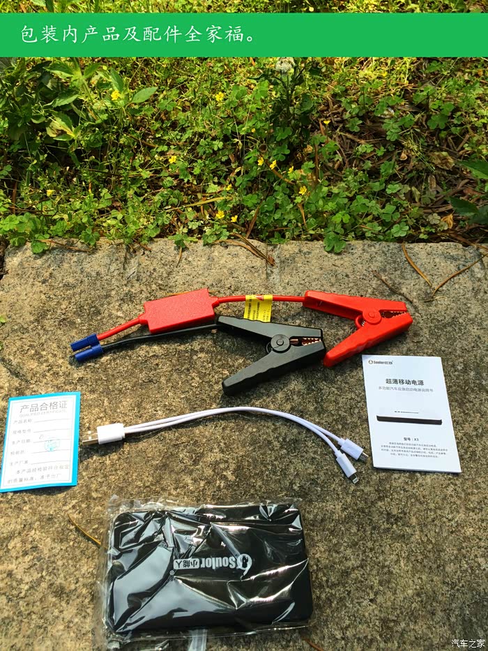

我有一个大号的登路普(也有的叫邓禄普)应急启动电源,每次出门带着很占地方,也很重,一点都不方便,平时短途行车都是拿下来放在家里,出远门时候才会搬下去放在后备箱,对的,是“搬”到车上!而每次出远门都是会带东西比较多的时候,后备箱有这个大家伙还会占用本来就很紧凑的后备箱空间,还比较重。“小能人”应急启动电源就比较方便携带了。

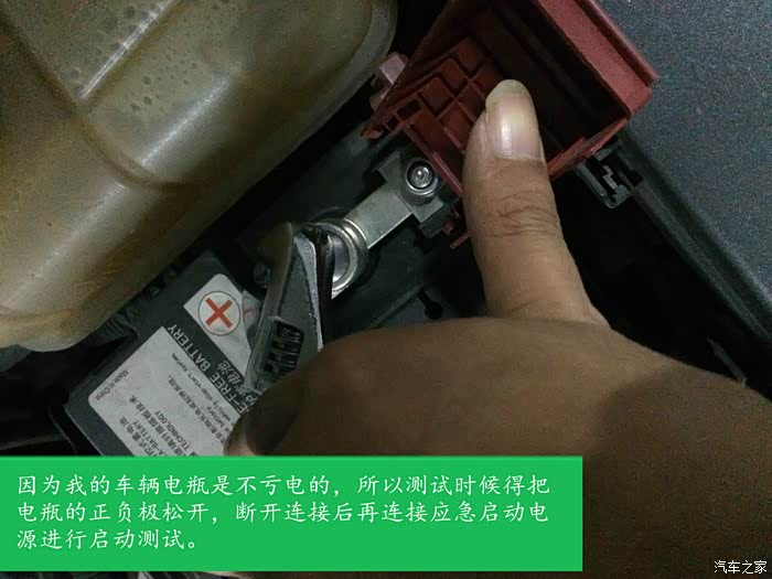

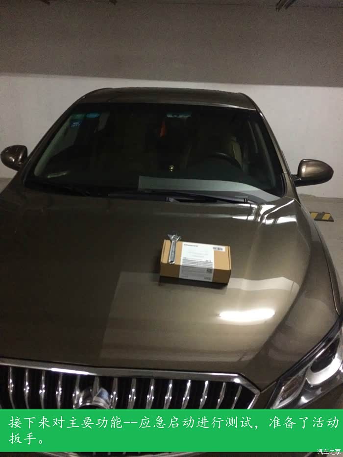

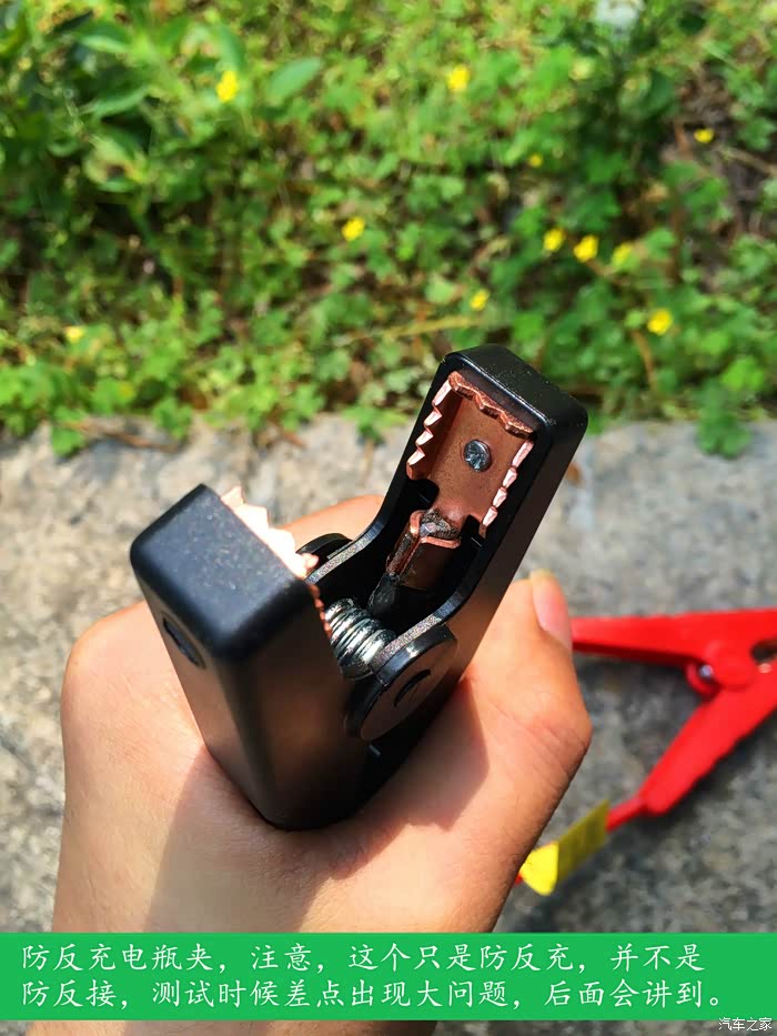

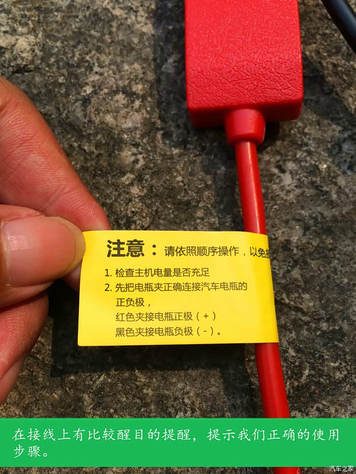

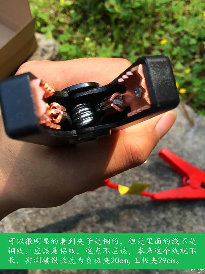

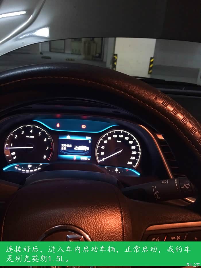

然而,在我打算试一下小能人X3应急启动电源防止反接的功能时候出现了问题。测试时候我的车辆电池接线是正常连接的,车辆也是熄火的状态下,我只是想反接试一下,是不是有什么反接提示音之类的,让我没有想到的是,还真有提示!那就是---火花四溅!看来这个产品的设计还是有缺陷,电瓶夹连接到电源上后已经是接通了应急启动电源,如果这个时候驾驶员误判了车辆电池亏电,又正好反接了,那就极可能损坏电池或者其他像继电器、电脑板之类的设备,在使用说明书上也只是说防止反充,看来不能有效的防止反接,至少有设计使用的缺陷!还好我马上去启动车辆能够正常启动,也没有出现什么故障码之类,咨询了下汽修朋友,说能够启动就没事,真的是心惊胆战。
不过,这款产品在家家众测页面上的官方定价为109元,在设计上的成本考虑也属于正常,市场上一般的移动电源也要大几十块一个。还有就是包装参数里面显示这款应急启动电源的使用寿命为三到五年或者2000次,这个时间有点太短了,一辆车电池的使用寿命也差不多是三到五年的时候出现问题,如果早点时候买了这个应急启动电源,等到要使用的时候也是他使用寿命快要结束的时候,岂不是排不上用场了,当然你如果认为使用的少,帮得上应急的一两次也足够了那我也没话说。

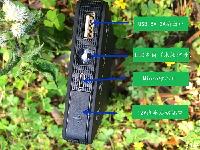

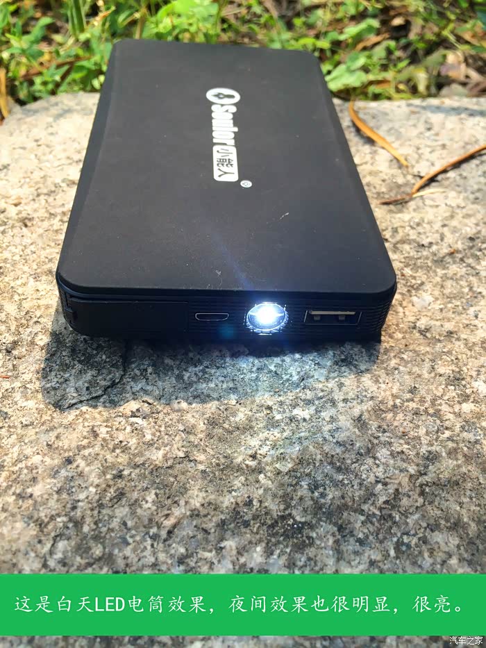

总的来说,这款应急启动电源虽然有一些设计缺陷或者控制成本的设计,但是也算得上是物有所值的吧,定价在那里了,也是让大家能够用最少的成本准备一个应急的东西备用,功能也算比较齐全,手电筒、爆闪、SOS、移动设备充电、应急启动车辆等都有了,四点五星推荐吧。
