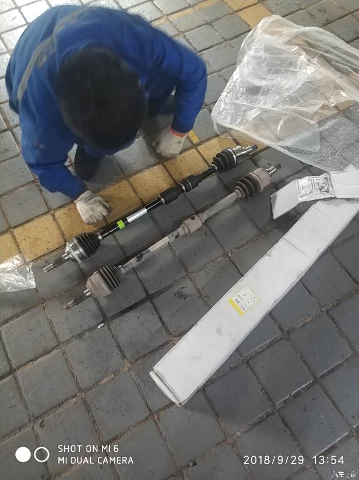

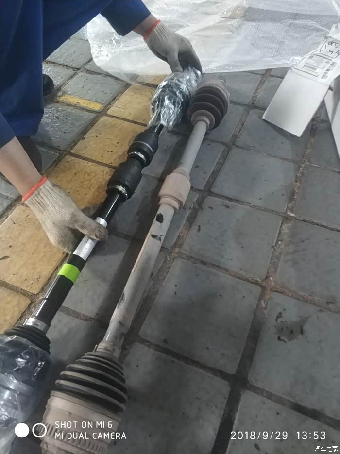

看到论坛里各种更换右半轴的帖子,自己也去给厂家打电话投诉共振问题,让我去4s店检查,最后查出来问题了,可是4s说我车子已经脱保了,不能索赔了,车是14年12月份买的,我肯定不服气了跟4s吵了起来,最后他们答应给我换,说如果换了以后共振解决了就给我做索赔,如果换了解决不了就没办法,我说怎么可能解决不了,这么多人换了都解决了,他们就叫厂家发货,三四天就到货,我立马就去更换,看图
半个小时不到更换完毕,马上上路试车,问题完美解决了,4s店无话可说了,最后叫我直接开走了,回家路上立马上高速体验了,果然安静了,养了快4年的蜜蜂终于被赶走了,心里那叫一个爽呀,哈哈哈哈哈哈
