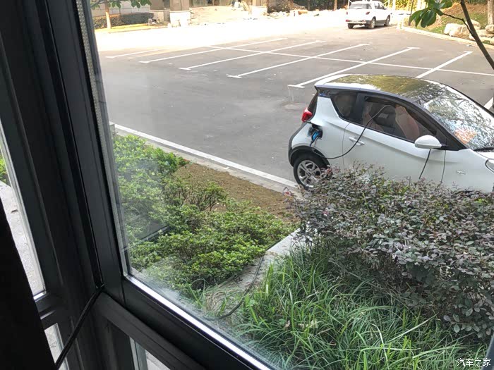

小蚂蚁400飞线30米+随车充使用体会
可能是我马家买的线是2.5平方的缘故,不管插10A还是16A的插座都是仪表显示5A左右的充电电流,不知道我理解的对不对,电池电压350V,所以5*350=1.75kw,一共35度电池,理论上20小时充满,实现情况400公里理论续航,实际测试下来,一小时差不多是增加20公里续航。请教各位大神还有加快随车充功率的好方法不?随说买车送了7Kw的桩子,奈何万科物业一定要我买了固定车位才给装,这段时间估计都要依靠飞线和车充了
有点后悔图便宜和重量轻,没买4平方的
