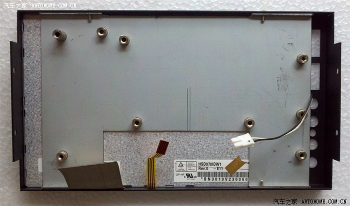

到家后拆机,拆机后发现7寸屏比机箱稍宽,是104MM,机箱宽度只能装100MM,于是再次寻找外观尺寸165*100、屏线接口是60PIN7寸屏
终于找到
装入机箱,触摸屏直接使用平板电脑自带的

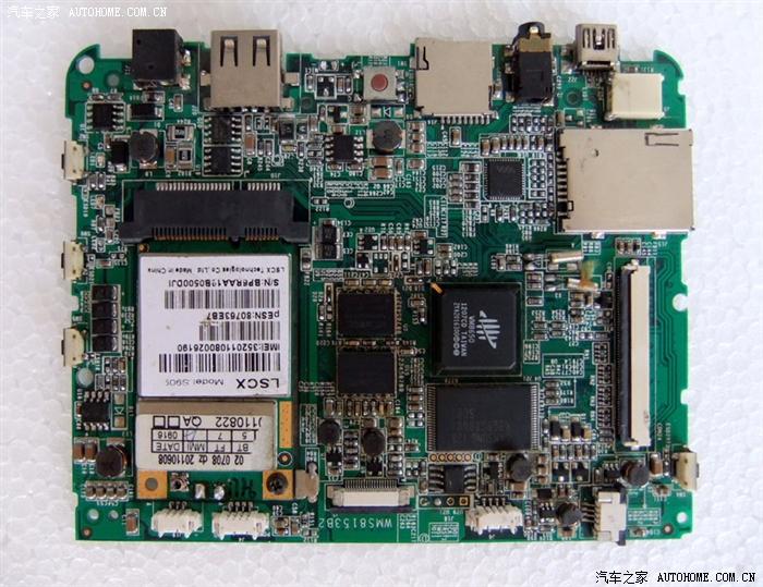

先拆下主板,把线全拔掉

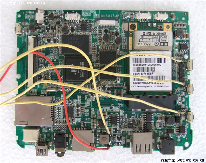

这个就是主板
下面就开始连线

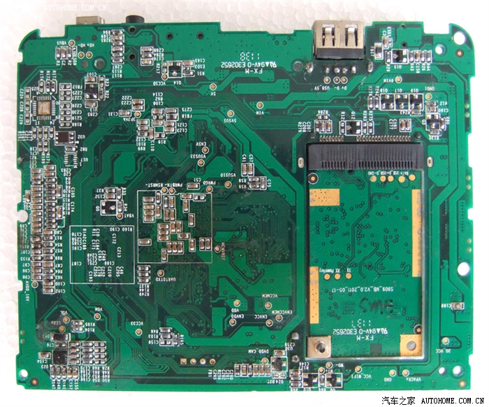

平板电脑外部共有5个物理按键,分别是开机、音量+、音量-、返回、重启,机箱按键只有4个,觉得重启用处不大,就不连接了,每个按键都有一条公用的地线,所以地线只需要接一根,分别从各按键引线焊接出来
主板背面是这样的

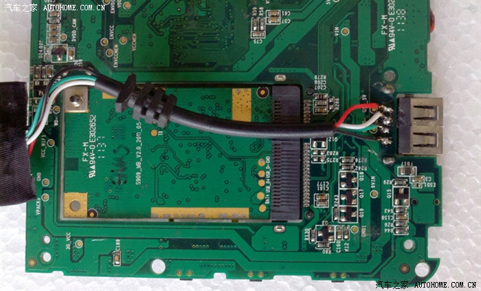

USB口也通过焊接的方式引出,USB我接了一个HUB,方便接几个USB设备

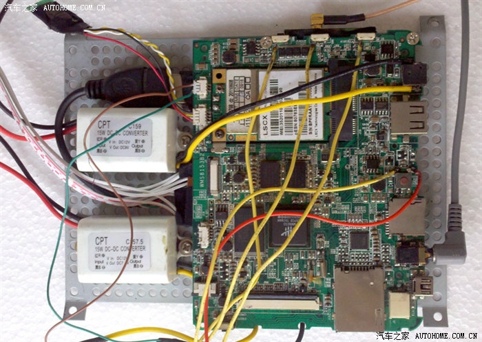

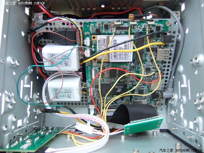

焊接好正面图
最上方是HUB,我留了一路接GPS模块,另两路到机箱前面板USB
中间那个黑色的是WIFI模块,直接插在主板上
下面那个白色方块是12V9V模块,也焊接在主板上
因为平板电脑电源不是12V,所以必须用12V转相应电压的模块,此平板电脑内置锂电是7.5V,外充电源是9V,各用一个,保证用电稳定

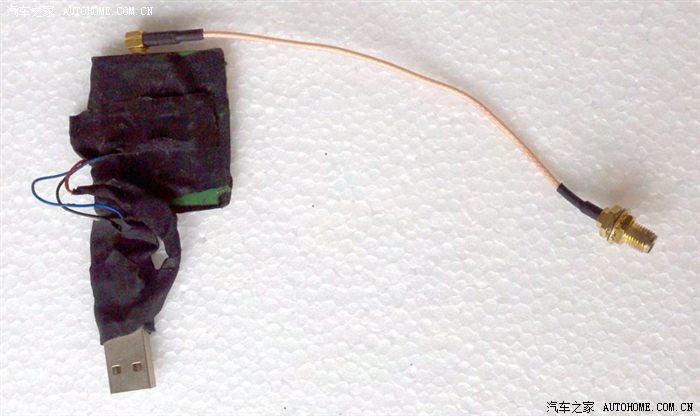

GPS模块是USB口的,本来是长的USB线连接,由于我要内置,改了下,并接了一根外接天线的接口
插上GPS模块就可以装机了,机箱内置有安装衬板,衬板设计很科学,有大面积孔位,找了两个孔正好可以装上这块主板
最上方板中间就把GPS模块压在下面了,仅露了外接天线接口
侧面音频输出通过弯头3.5音频线输出
左边锂电的12V7.5V模块也直接插上,线就直接用锂电接口的线
插上手机卡、SD卡就可以装箱了
电源接线、音频输出接功放就很简单了,没拍图片,另外说明的是由于机箱内部手机信号不好,所以我焊接了外接手机天线,图片中后面那片机箱后面板,有两个外接天线接口,一个是GPS天线、一个是手机天线
这样内部工作基本就完成了

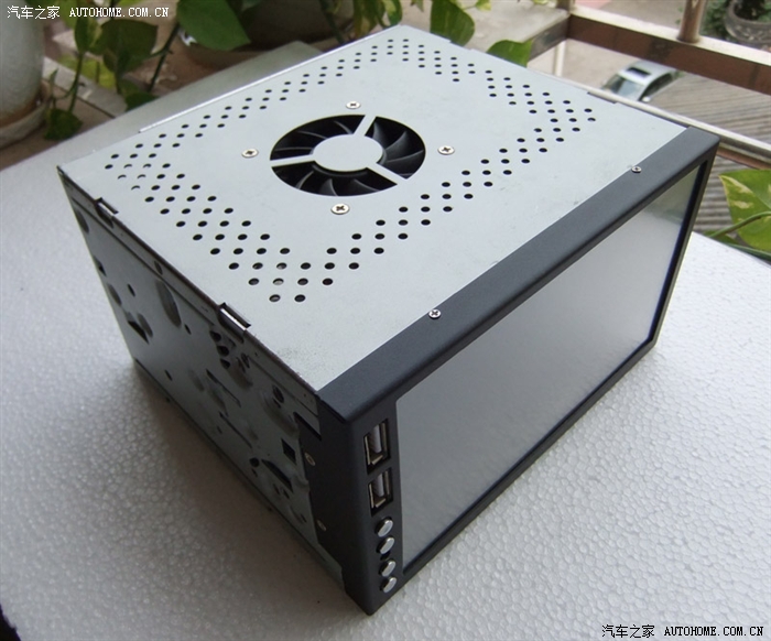

USB连线和焊接好的线插在机箱前面板的按键板上,装上前面的显示器面框,插上屏线和触摸屏线(由于长度和位置的原因,都用了延长线)
盖上顶盖就装好了
机箱顶部留有风扇孔,怕机箱温度高,也装上了风扇

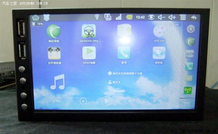

通电测试
成功启动,由于是换的屏,显示效果一般般,颜色很浅,猜想应该是屏的参数不同造成的
也请熟悉硬件的朋友指教如何调整。

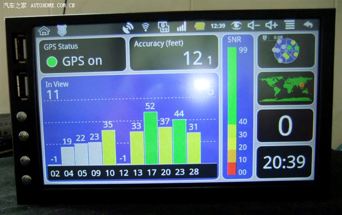

外接GPS天线用搜星软件测试
室内测试,结果令人满意

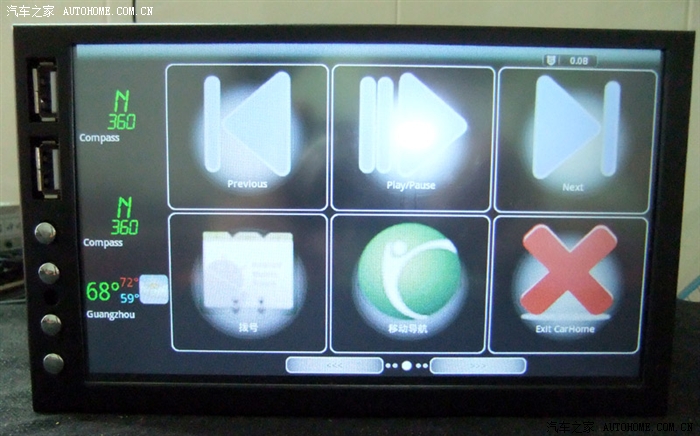

装了一个类似车载中控的软件
方框中的按键控制都可以自定义,非常好,就是不是中文的
其他安卓软件就自己安装了,我只装了天天动听、安卓版凯立德,安全卫士等,听歌、导航、上网都没问题。
