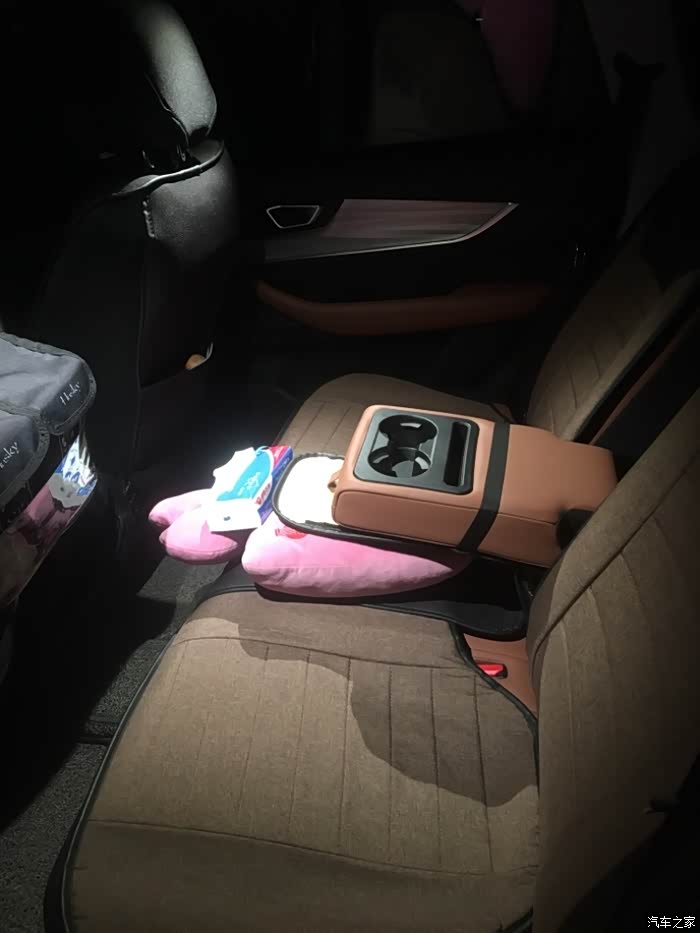

对原车的后排和后备厢阅读灯的照度忍了很久了,晚上拿东西的时候都看不清!偶然在论坛看到有车友更换了阅读灯,效果真的不错👌也就动心了~

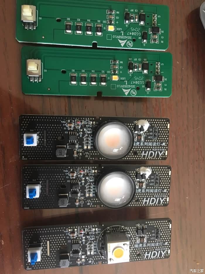

然后在网上果断下单买了三个灯板:两个磨砂的、一个高亮的(后备箱用)

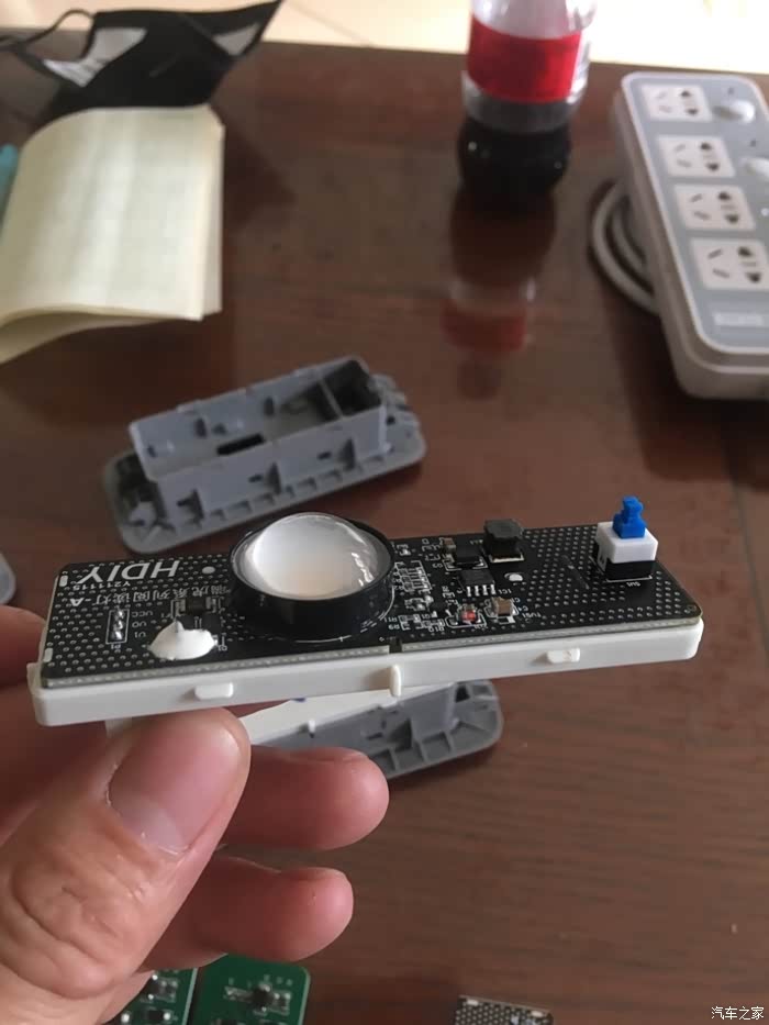

这是购买的和原车的比对!上方绿色板是原车的

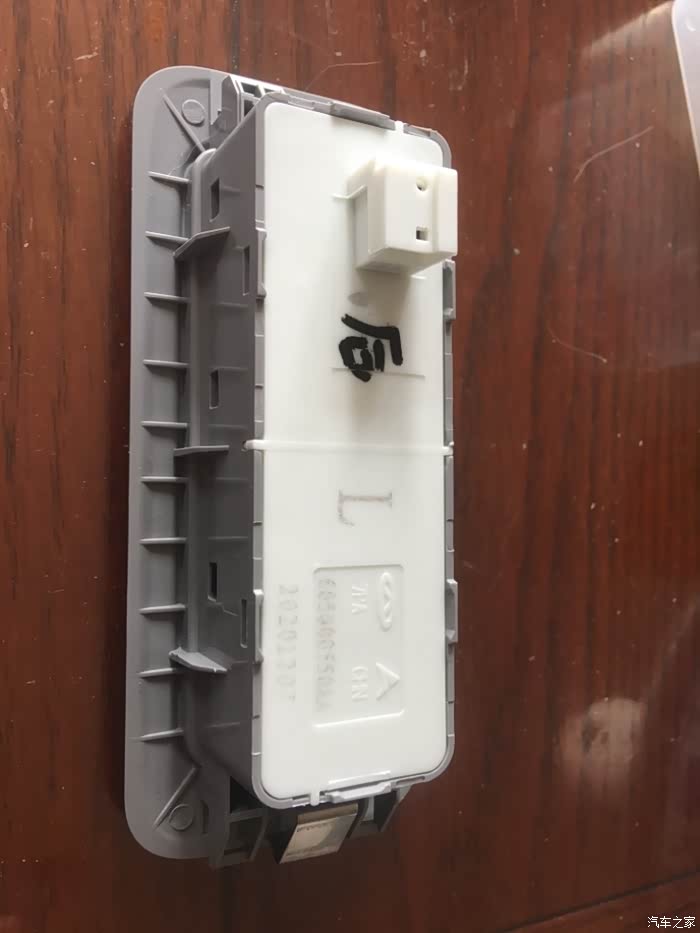

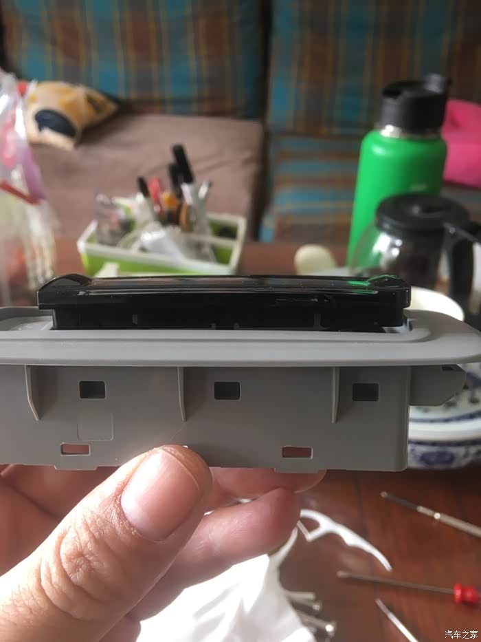

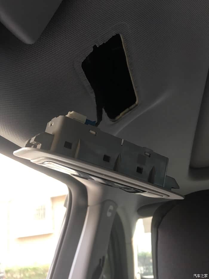

拆下来很简单,向开关方向一推就下来了,然后用最小的螺丝刀顶住卡扣把线头拔下来

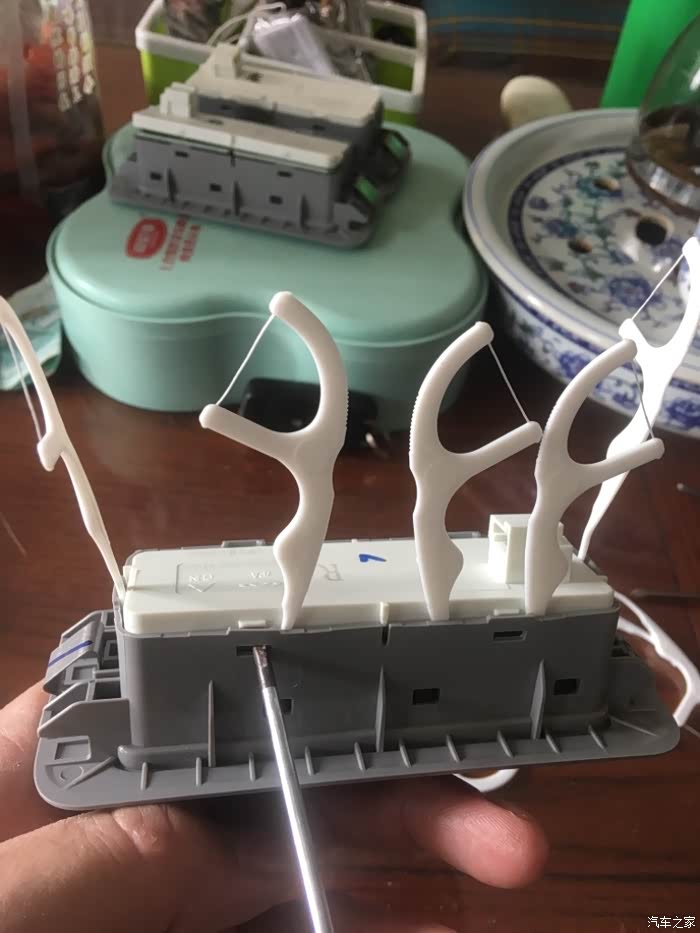

用牙线顶住这几个地方,螺丝刀轻轻一顶就打开了

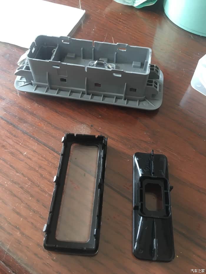

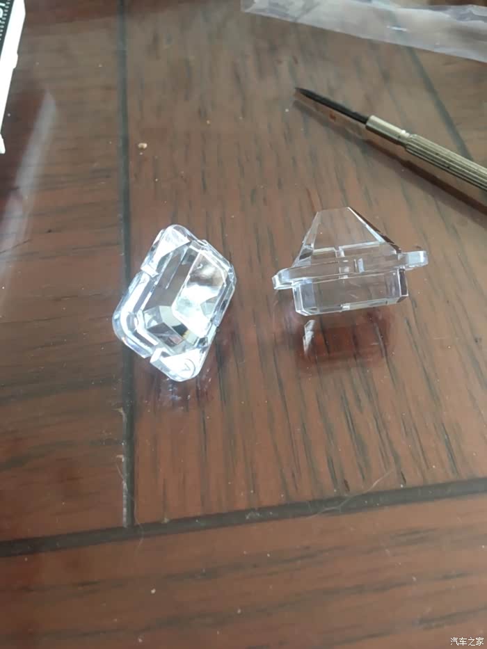

正面也要打开,需要两个人配合,在三个位置用螺丝刀顶住就可以打开灯罩,因为需要把里面的反光玻璃拿出来
就是它!
这是拆完的状态,回装的时候注意卫生即可
开始安装新的灯板
原样回装!三个灯用时3分钟,超级简单!注意开关方向别错了就可以

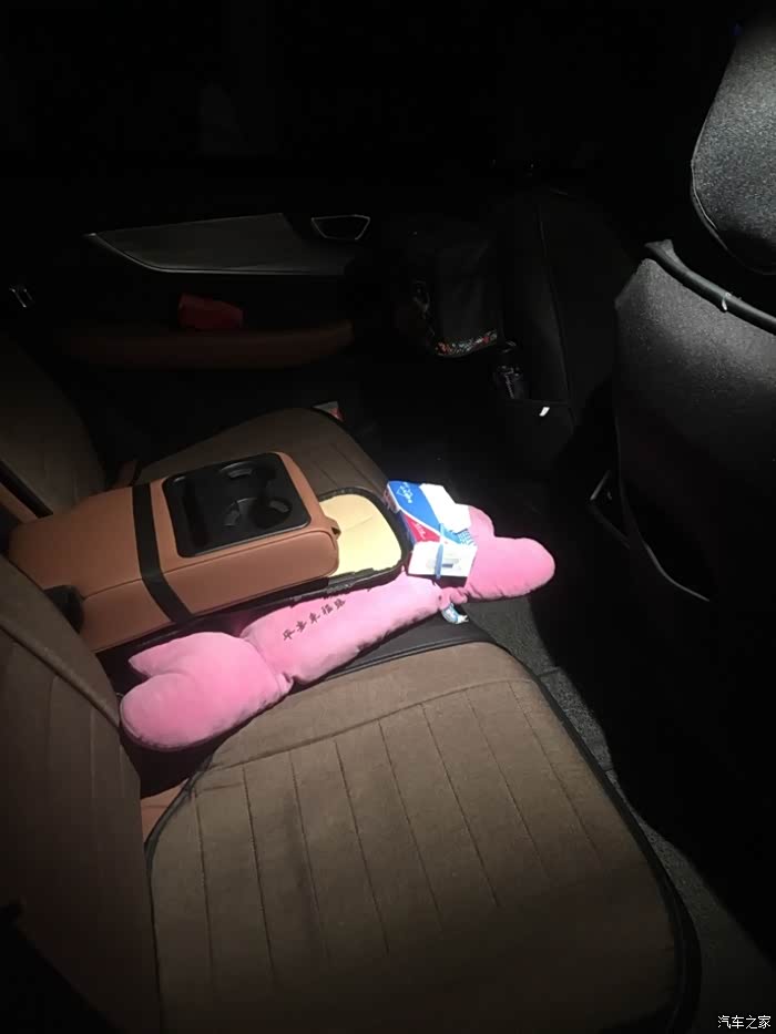

这是后排打开一个灯的效果
这是后排打开两个灯的效果
总结一下:物有所值!并且原车开门亮灯自动弱光、手动开灯强光功能都有!
