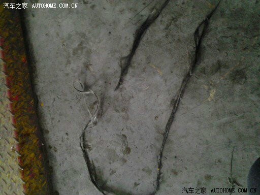

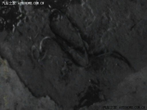

找到原因了,谢谢老万,以及各位,跑高速跑不起来的原因是尾气中段和后端有堵塞,在4S打开后发现中段和后端内有像玻璃纤维的东西,后面上照片,车子过了质保期了,和4S理论,最终免费更换排气中段和后段。
手机拍的,不是很清楚!
很长的一段。

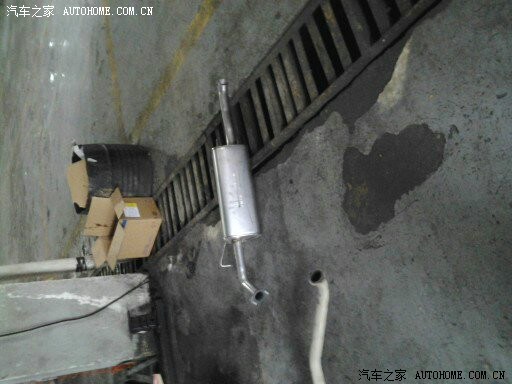

新的排气后段,中段去拿了,免费完成。谢谢各位
