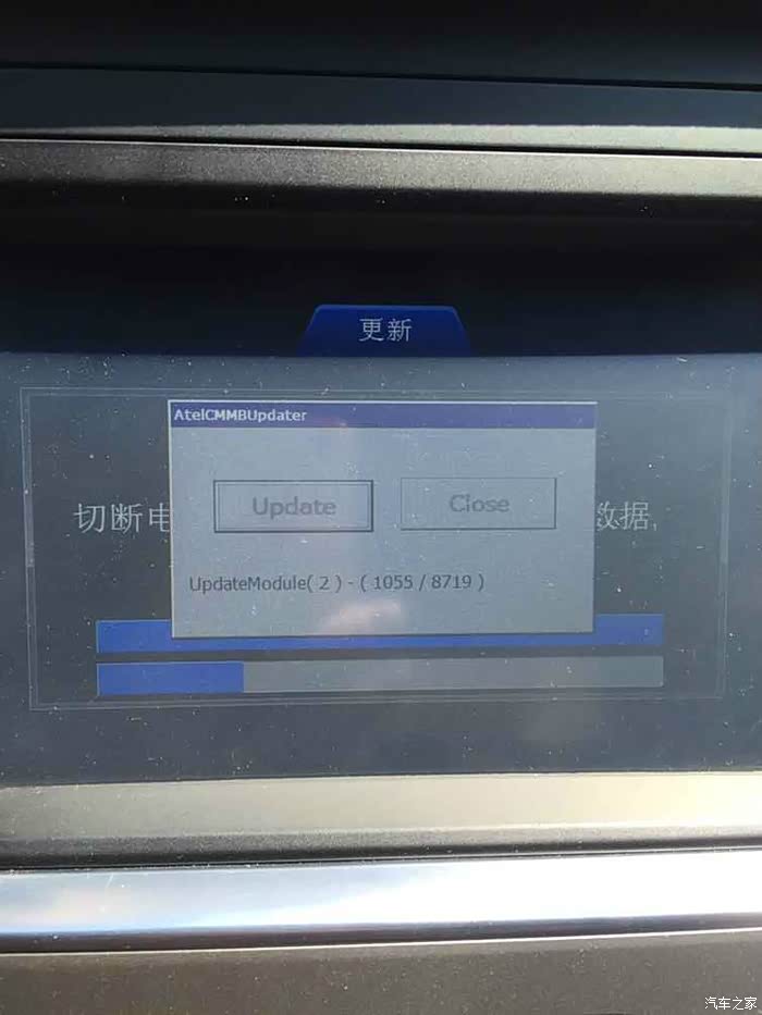

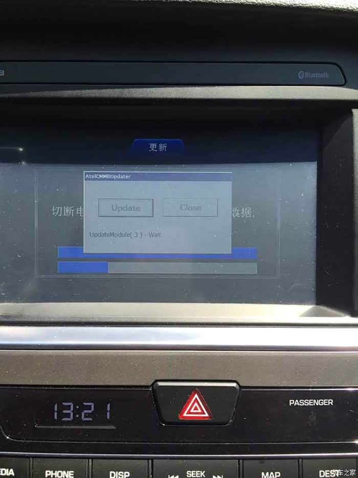

 第六步:选择系统更新后会跳出下图界面,这次选择“Update”,【界面会依次显示UpdateModule(1),
         UpdateModule(2),UpdateModule(3),wait,end(0,0,0,0),
         接下去update键会再次亮起,点击update,重复上述流程。
         待完成后,若界面未跳到第七步,则点击close,就会自动跳到第七步】

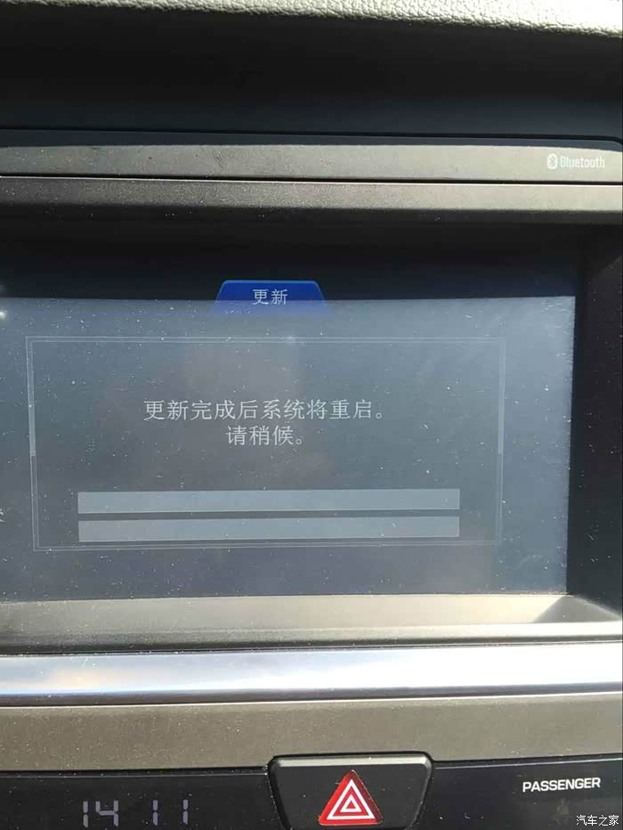

  第八步:看到下图跳转出来时,大约已经升级10分钟了,具体时间没有看,是预估的时间。
          在更新过程中千万不要切断电源噢。
  第九步:恭喜您已经升级完成了,马上导航将自动重启;
