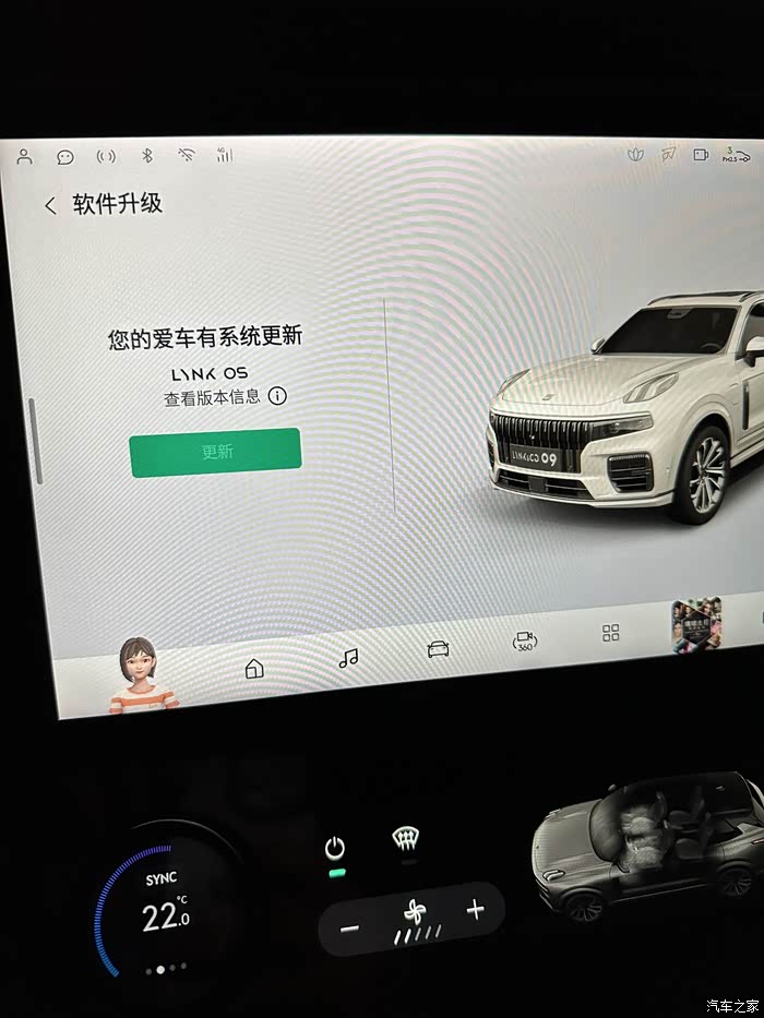

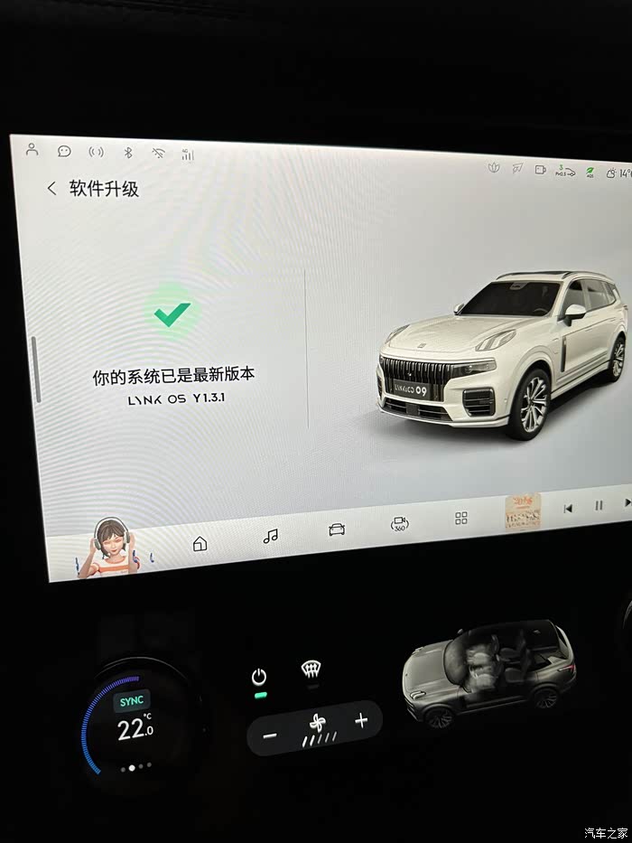

12月份终于迎来了1.3.1版本的车机OTA,广东地区是最后一批,12月13号早上9点之后才开始推送。

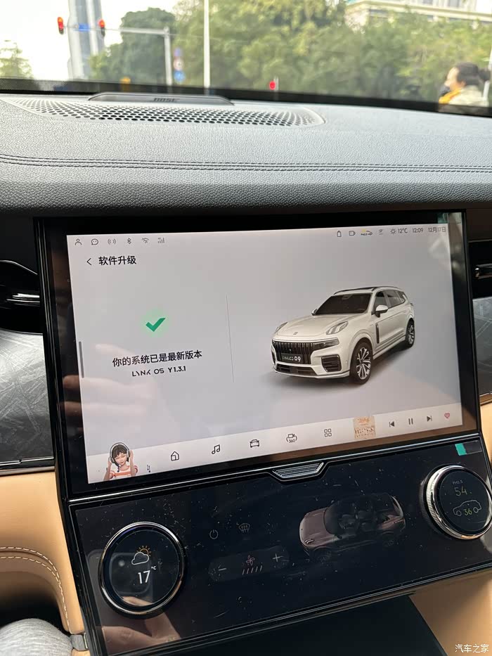

我是12月13号中午在车上点了好几次系统更新,才瞬间把车机从1.2.0更新成了1.3.1。
几秒就是更新了?有点懵,其实车机只是把版本号更新了,并没有实际功能的更新,类似先打一个标,这也是很多车主遇到的困惑:为什么版本号最新了,功能还是没变化。这时就别管了,熄火锁车走人吧,别和车机赌气了,因为版本号最新了,你也无法点更新了。
12月13号晚上,我再去启动车辆,点系统更新,终于弹出更新提示了。这时更新按钮点不了,又是考验车主的时候了。
其实,就是要熄火,然后更新按钮就可以点了,点完更新下车锁车即可。

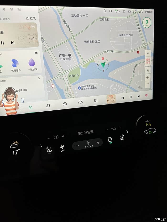

更新完毕之后的几点变化,由于我是09PHEV halo版本,没有加装lcp,以下变化只是基于我这款车型。
1、空调旋钮在旋转调节温度时,有新的UI特效。本人对这个无感,略过。
2、可以记住第二排空调面板锁定设置。之前每次上车我都要手动锁定一次第二排空调面板,因为小孩经常误触,现在可以记住了,不用每次手动锁一次。这个很好。
3、可以熄灭日间行车灯,这个点赞。方向盘左边的灯杆旋钮,往下旋到底,就是关闭日间行程灯。这样可以停在车库,在车里偷偷摸摸干点事情了,以前蛤蟆眼长亮实在是太醒目了。
4、刹车重新调教了,虚位少了,之前刹车前段虚位比较多,脚感也很轻,现在基本无虚位,刹车脚感一开始就偏重,而且直到刹停,脚感保持一致。
5、纯电模式方向盘转向也变沉了一点,这个变化和刹车感觉差不多。以前是发动机起来之后,方向盘转向才会变沉一点,现在这样就是无论发动机是否起来,方向盘转向手感是一致的。
6、纯电时候油门也变重了,这点和方向盘变沉是相匹配的设定。有车友会觉得动力变弱,因为同样的加速度确实需要更大一点力气的踩踏。
