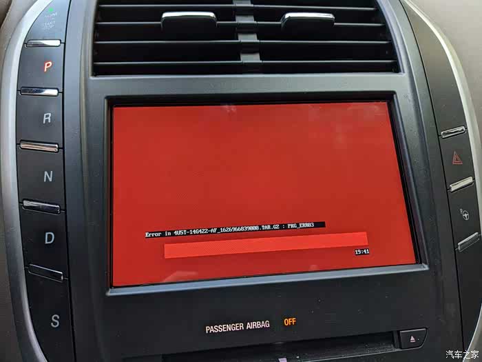

Q1: Sync3升级时遇到红屏错误 - “error in 4U5T-14G422-AF_1626966839000.TAR.GZ : PKG_ERR03”
A1:用Syn3 Updater下载的CN220地图(4U5T-14G422-AF_1626966839000.TAR.GZ)是损坏的(不管你重新下载几遍)!!请从其他地方获取该文件 。如果如上图出错了,请拔下U盘,用完整的地图文件覆盖,再继续安装;如果暂时想跳过升级地图部分,请修改Syn3 Updater生成的安装配置文件,去掉地图项,再插U盘继续安装就可以了。以后可以在Syn3 Updater里选择“仅升级地图”来单独升级地图。
