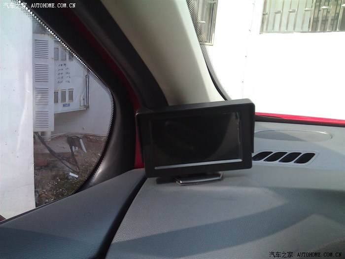

原因如下:把遮阳板拉下来当显示屏,视角最好就是当遮阳板呈竖直状态,(向前倾斜的话可能这个价位的显示屏可视角度没有这么大,就算有,加上前档光线如果太亮,就看不清楚)但这个位置已经和眼睛很贴近,影响视力,就算倒车时间短可以勉强接受,但作为行车记录仪的监控画面,要观察时肯定不方便,于是放弃遮阳板显示器,那剩下的就只有立式的、吸盘式的、和折叠式显示屏,前档要贴膜的,用吸盘式的个人感觉不是很好,折叠式的比立式的贵一点,作为行车记录仪的监控也没必要折叠起来,所以就买了一个实惠的立式显示屏,考虑到放在A柱处不能影响视线,所以用4.3寸屏幕的,分辨率480*272,实际使用发现这个尺寸差不多够了,虽然不是高清,但用用还是可以的,7寸或9寸估计会影响视线,底座用3M胶可以粘在A柱下面的中控台上。

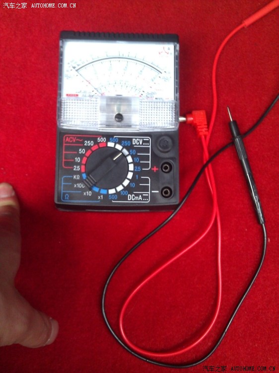

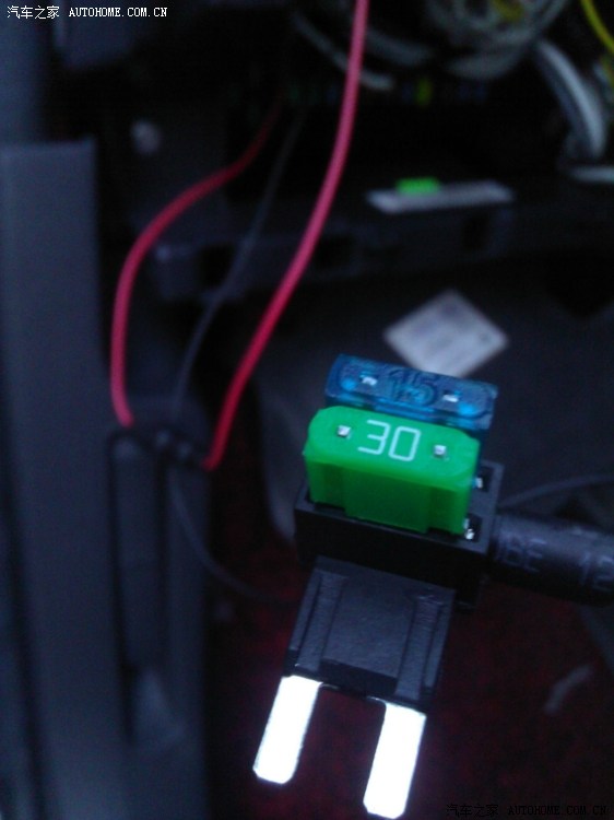

行车记录仪的安装相对轻松,布线就不介绍了,说明书上就有,我买的行车记录仪电源线有三根,一根接负极(搭汽车的铁),一根接ACC,一根接长供电正极。在百度里查找,论坛里查找,都没有找到ACC和长供电正极,查资料发现ACC通过车钥匙控制的电路,立马查找308说明书关于保险盒部分,看到保险盒的F9保险丝是控制点烟器的,于是我觉得找到ACC了,因为我的电子狗就是在点烟器取电的,启动车子电子狗工作,车子熄灭,电子狗停止工作,于是用取电神器插在F9保险丝位置为行车记录仪和显示屏取电,长供电正极没办法,拿了个学生万用电表,

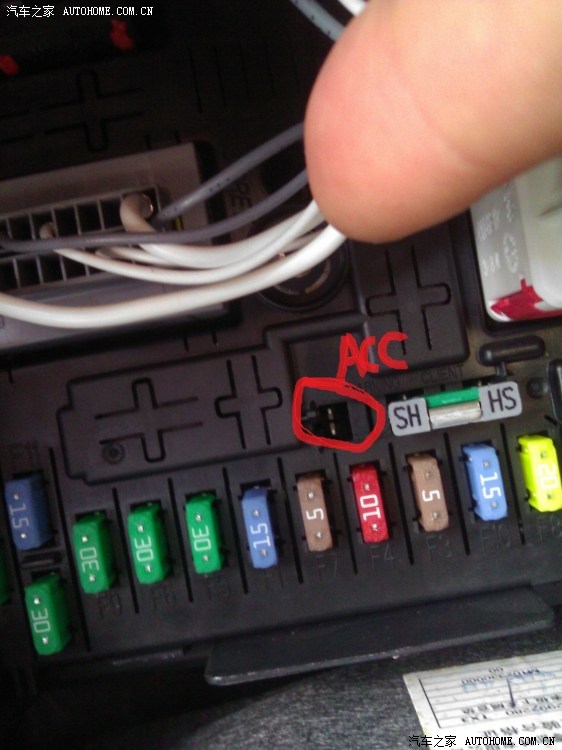

在保险盒的粗电线插口试,找到了好几个,选了一个就近的插进去,发现车子没通电,显示屏和行车记录仪工作了,但点烟器处的电子狗没有工作,用电压表一测,发现取电神器取电的地方不同点仍有电压,完了,如果不找到ACC取电位置,就要每次拔行车记录仪和显示屏电源插头,太麻烦了,而且这样的话,这些线都只能放在中控上,太乱了;于是找了几个相对不是很要紧的保险丝插口依次测量电压,发现每个地方都有电压,F1说明书上说不使用(不是未使用,网上有些网友就是用未使用的保险丝位置接线的),测量后发现不管车子是否发动,始终没电,又一次失望,重新到电脑上搜索,后来终于在307的论坛里看到一张标记ACC位置的图片,感谢这位提供图片的大神啊,
这是307上的,跟308的差不多,下面是308的
于是赶紧把线路改过来,把取电神器插在F9处作为长供电正极,

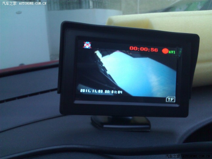

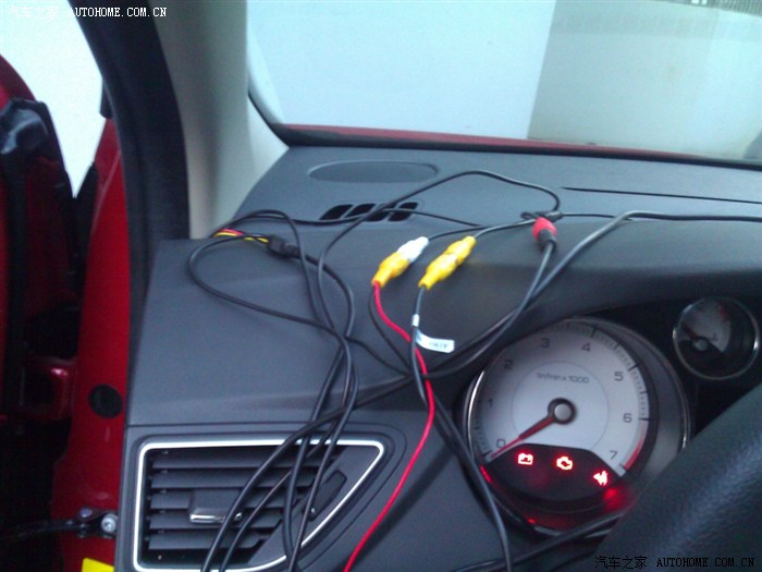

把行车记录仪ACC线和显示屏的ACC电源线插在保险盒ACC供电处,行车记录仪和显示屏的负极搭铁,视频输出接显示屏AV1,这一次终于成功了,车子发动后,行车记录仪和显示屏工作,车子熄火,两者都熄灭了。

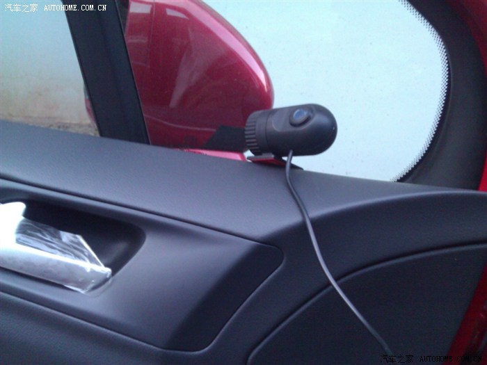

这个是初步效果,行车记录仪没有固定,就放在车窗上,而且镜头的膜还没撕掉(万一质量有问题,就可以退换)

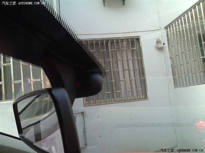

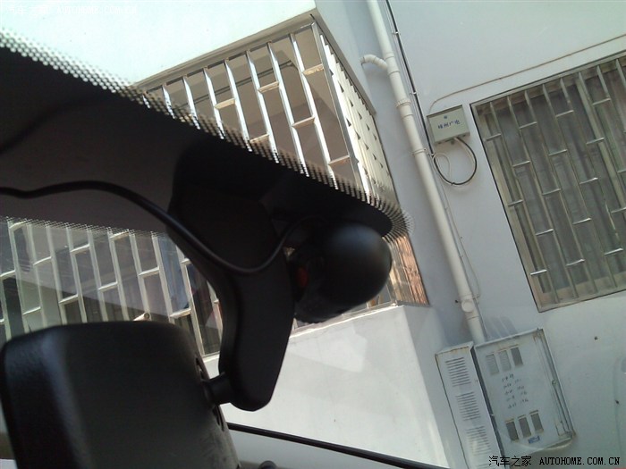

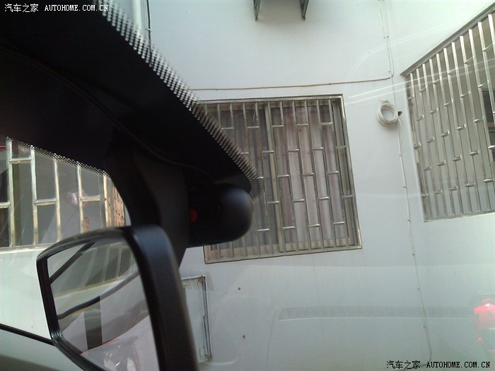

把行车记录仪粘好

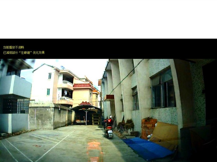

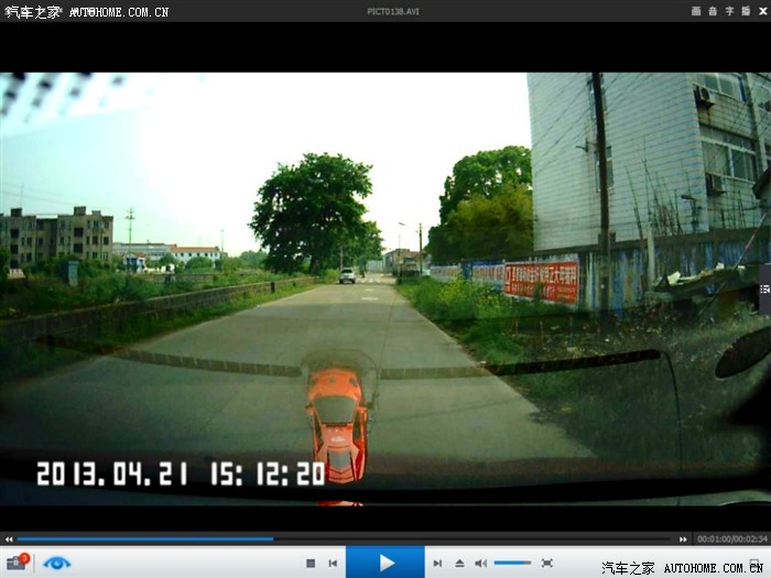

两幅行车记录仪的效果图,左上角都有一些小黑点,估计是粘的时候太上面了,(因为今天刚贴膜,不能贴在膜上,贴膜师傅太热心了,帮我贴,本来打算贴膜三天后再贴的)把前档后视镜底部的小黑点拍进去了,不过基本不影响效果
效果基本还可以,只有130w像素,也只能做到这样了,今天去贴膜的时候,跟店主聊起来,铁将军的能达到300W,应该会更清晰,下次如果换的话会考虑铁将军,价格目前T宝上大概350左右,在他店里卖380

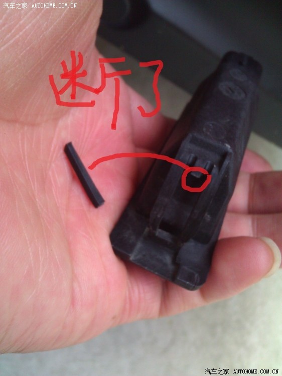

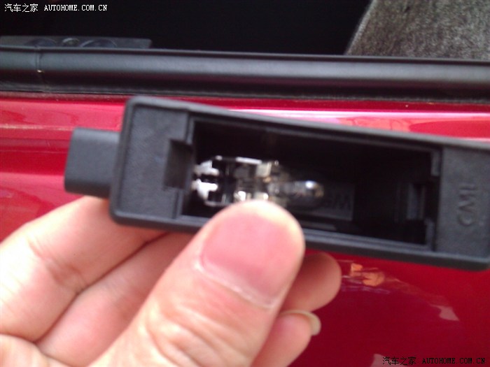

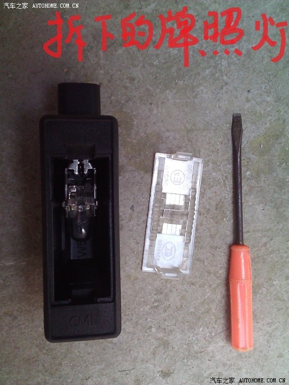

拆牌照灯
虽然拆断了,但不影响使用,万一另一侧的坏了,可以换上

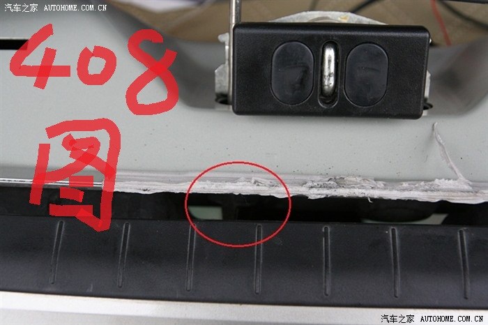

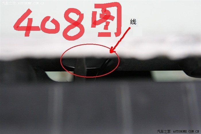

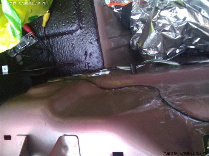

倒车摄像头的安装真的有点辛苦,拆掉后备箱的隔音棉后,发现好像没有可以走线的地方,而且摄像头的接口是莲花插头,这么大的插头,在不拆后保险杠的情况下很难找到穿线位置,在网上几经查找,虽有网友已经安装,但几乎都是汽车装潢店拆保险杠装的,终于最后发现有位408的车友有办法,这是他文章的网址供参考
http://club.autohome.com.cn/bbs/thread-c-987-16364487-1.html

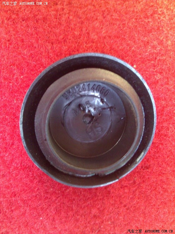

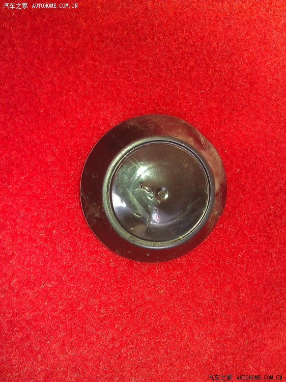

到车上后在后杠和车体的缝隙里用起子推掉橡胶罩,就是这个
露出盖住的孔,看图

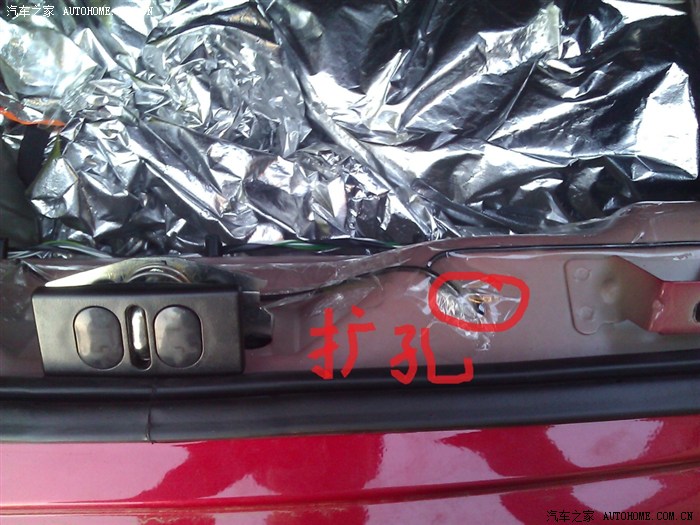

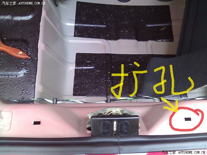

试验后发现,后备箱锁处的孔不够大,视频线的莲花插头塞不进去,而且后备箱锁的螺帽看起来用电焊焊过,上次我用扳手用力扳一点效果都没有,真的很失望,就差一步了,后来发现在后备箱锁两边上各有一个长方形的孔,看图:
于是忍痛用备胎处的拖车钩把这个孔扩大,由于车体铁皮较薄,很顺利把孔扩大,在穿线过程中发现,把摄像头的莲花插头从牌照灯处穿到后备箱比较困难,所以选择把视频延长线的莲花插头和电源线冲后备箱往下穿到牌照灯处,
方法:用两根铁丝,
1、一根铁丝从刚扩的孔穿到后备箱锁孔,
2、再用另一根铁丝从后备箱锁孔穿到牌照灯处(这个过程可以分两步,把较长铁丝从后备箱锁孔塞进去,穿过推掉橡胶罩的孔,从保险杠下端把手伸进去,应该可以把这根铁丝拉下来,然后再把这个铁丝从牌照灯处穿出来
3、此时把后备箱锁孔处的两个铁丝连接起来,在刚扩的孔处的铁丝绑上视频延长线的莲花插头,把牌照灯处铁丝往下拉,在拉的时候,感觉中间好像被卡住了,问题还是出在莲花插头太大了,(用同样方法穿电源线的时候没问题的),于是又把手从保险杠底部往上伸,摸到好像后备箱跟保险杠的空隙不够大,一只手在里面捣鼓,一只手往下拉铁丝,居然成功了。

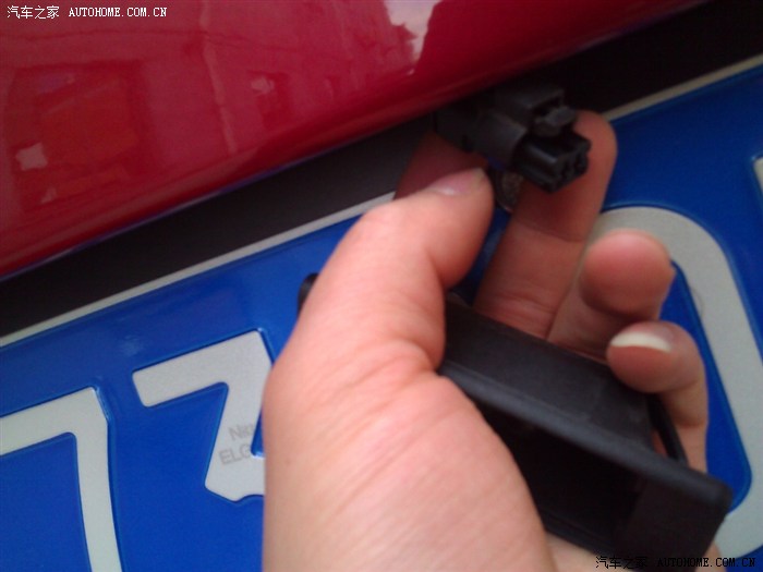

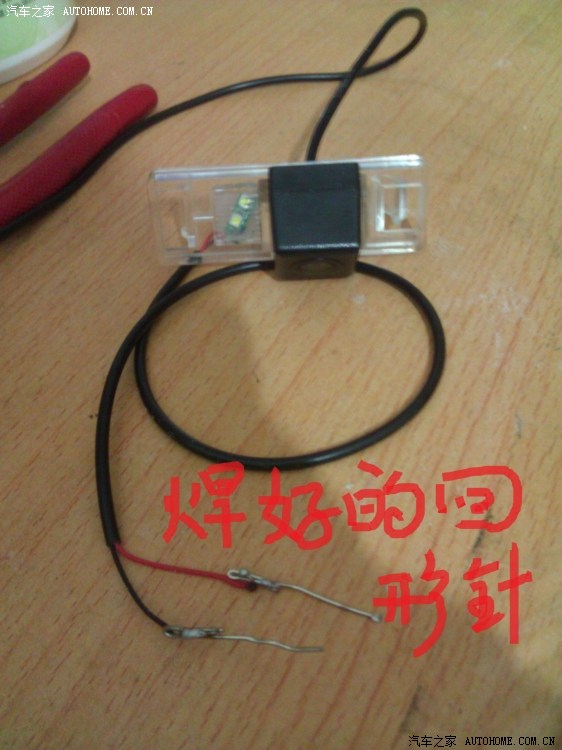

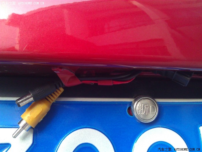

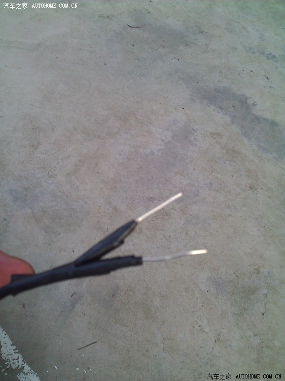

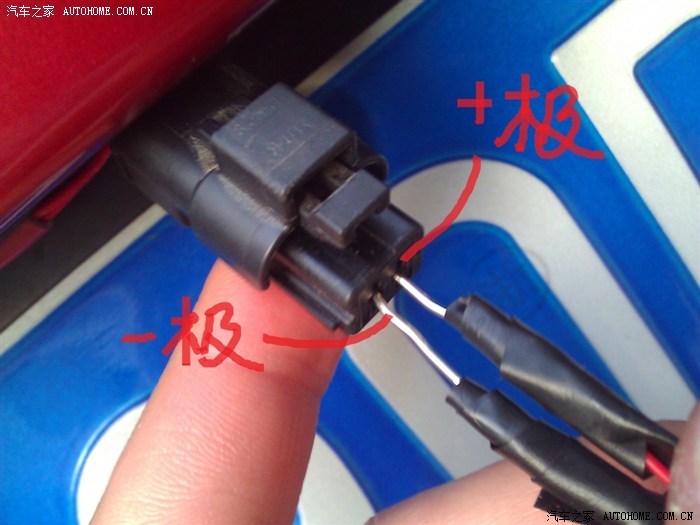

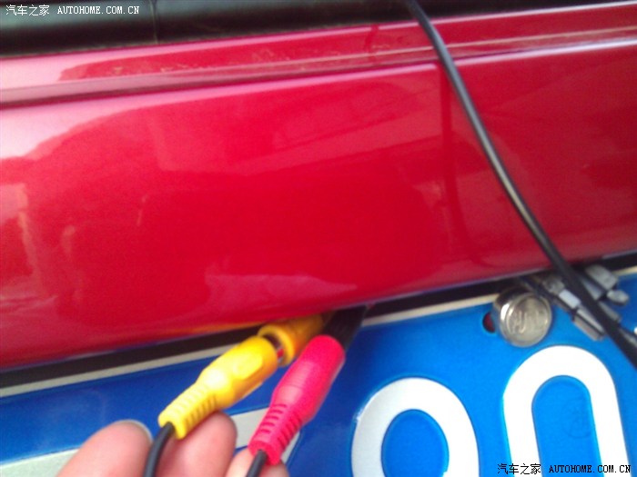

连接好视频插头和电源插头,再把摄像头的LED灯电源线跟牌照灯电源线插好,为插接牢固,我在摄像头的LED灯电源线头处用锡焊焊了两根回形针,(回形针的大小刚好可以插进去而不觉得松)把摄像头放进牌照灯的位置,
焊的不好,希望不会影响效果
用电工胶布包好

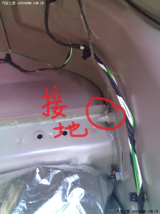

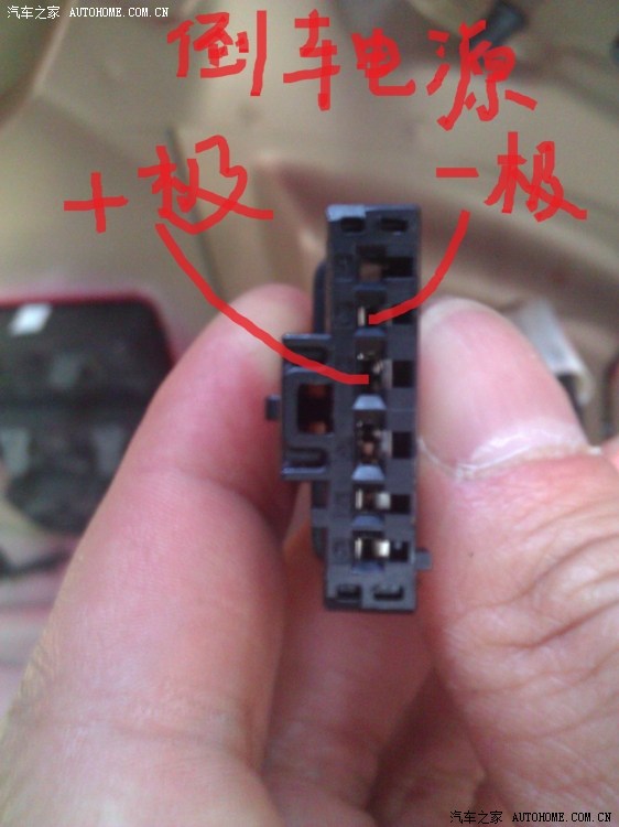

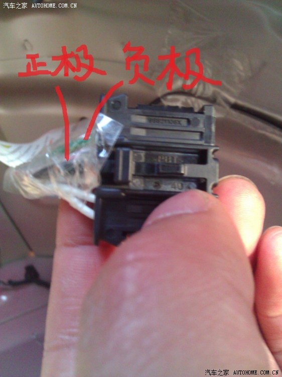

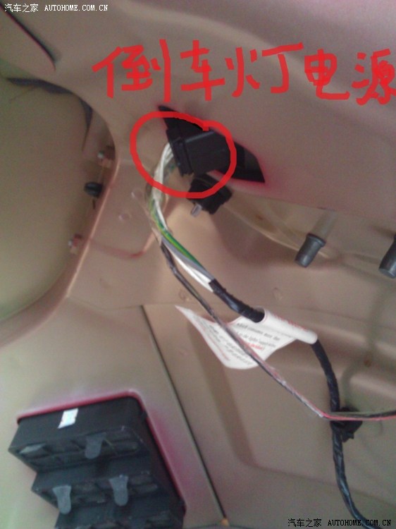

接下来就是倒车摄像头的电源线跟倒车灯电源线相连,倒车灯电源线在后备箱的右侧,(后备箱坐车的插头是倒车雷达的,一开始我以为倒车雷达的插头就是倒车灯的,因为那里有很多根线,以为是公用的,后来检验后发现错了,不过倒车雷达也是挂倒档启动,我觉得应该也可以接吧,为保险起见,还是按常规接法接倒车灯)网上搜索页没有找到是哪根,其他车型的到有,但是不同车型线的颜色不一样的,于是还是采用网友推荐的方法,汽车通电不发动,挂倒档,用万用电表测每根线的电压,测量后发现浅灰色的那根就是倒车灯正极(黄绿相间的听说是负极,还有两根白线),直接把倒车摄像头的电源线正极插进去,负极直接接在车体的螺杆上。
接好倒车摄像头的视频线和电源线

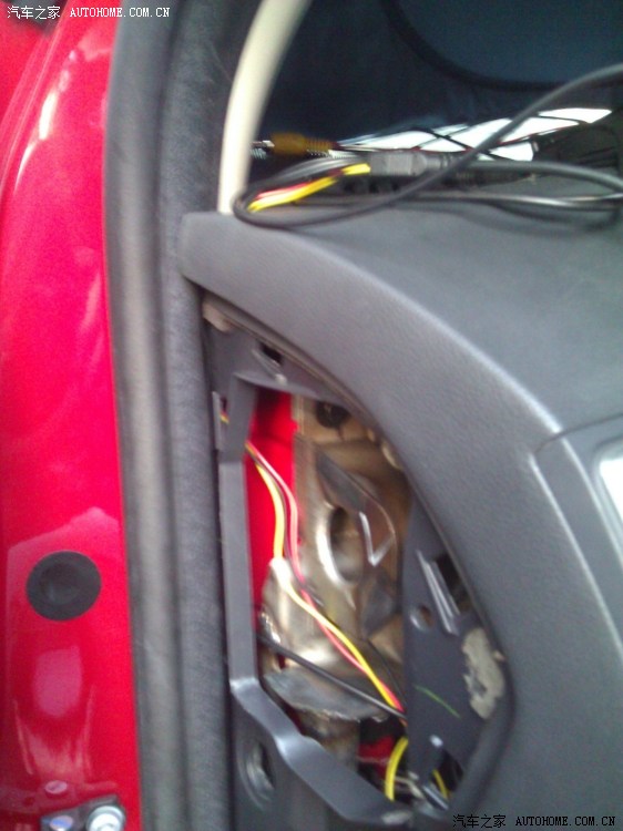

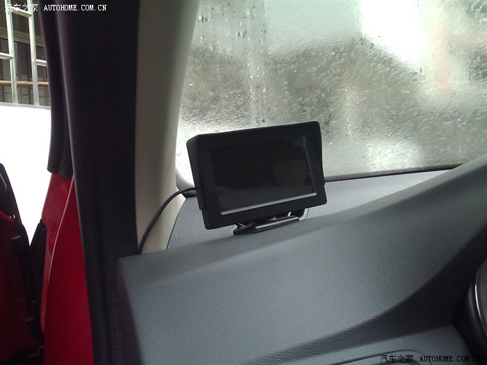

接下来就是把视频加长线从后备箱左侧进入后座,因为我把显示屏放左侧A柱,所以从后备箱左侧布线,如果有车载导航,应该后备箱右侧布线,进入手套箱,然后连导航(这个事情估计要专用工具了)
一直到左侧中控台下的保险盒内,插在显示屏的AV2上。(布线的时候可以吧门槛处的塑料片抠开,也可以直接塞进去,不过后座底下的塑料片最好抠开,这样的话车内就看不到线了)。
把线都藏在保险盒内
全部安装已经完成,接下来就善后工作,后备箱扩孔的线,先用多层胶带保护起来,以免扩孔处尖锐的地方把线弄伤,然后再把扩孔的地方用大透明胶胶了几层,一方面避免线移位,另一方面保护伤口啊;

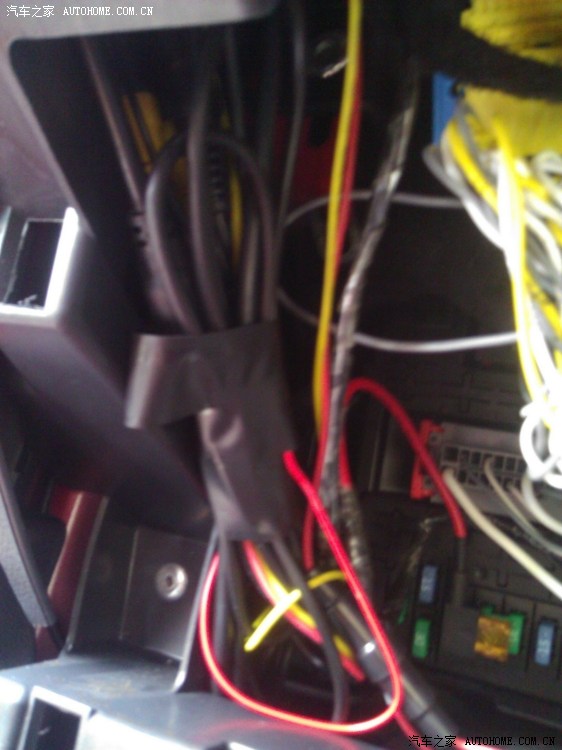

初始布线很乱
最后把多余的线以及接口等用胶布扎好,都藏在保险盒内了,看起来还是很清爽的。
用底座的3M胶粘在左侧

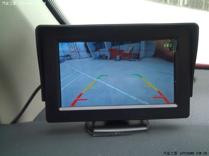

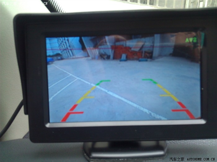

这是我的整个过程,有点费事,但还是挺有成就感的,头几次发表帖子,有些啰嗦,还请原谅,不足之处还请多指教。倒车摄像头初步效果
