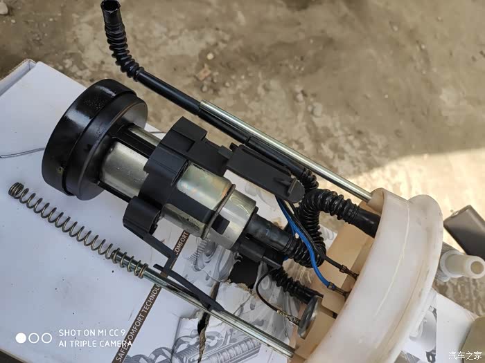

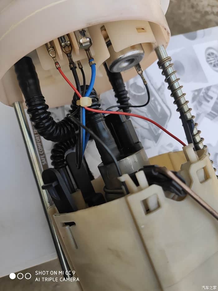

分解后看中间的那个油泵,一个插头一个油管。拆下来的油泵忘了拍
这个油泵好像和小面包的就能通用,花了70。看了淘宝是65。
汽油泵有坏的可以参考一下。没发过贴。也不知道这么写乱不乱。
14年9月的车现行驶125300,最近这两年没怎么用车,今天早上要用车,打开钥匙门就听见汽油泵声音特别大。启动后声音也特别明显。反复试了几次还是声音大。有了不到一公里就出现低速灭车。怠速几秒就熄火。汽油泵彻底坏了。
