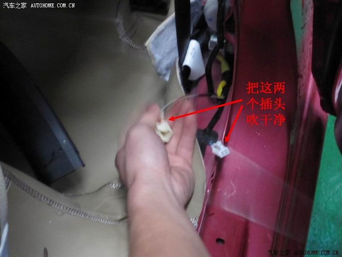

本人新奥拓冒着大雨行驶,途中ABS灯亮,觉得很奇怪。
经检查发现是右后轮的ABS没作用,判定是右后轮的ABS电线路有问题。

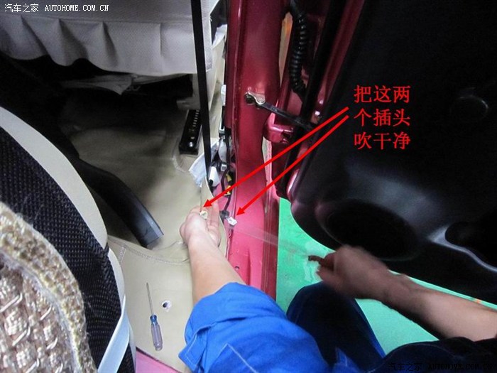

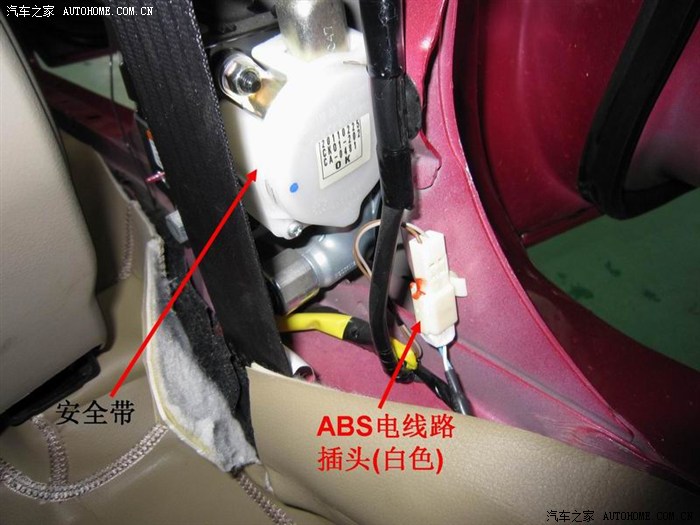

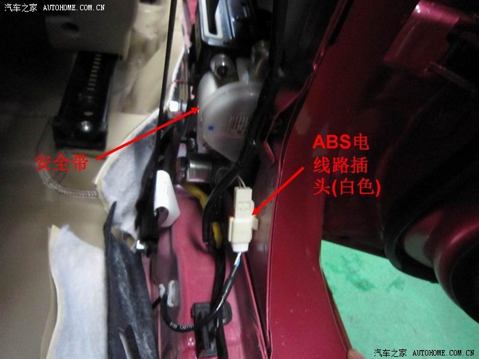

首先拆开右边B柱的内部塑胶装饰件,因为右后轮的ABS电线路有个插头在这里,就是安全带的底

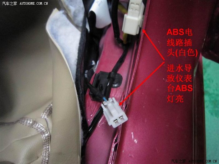

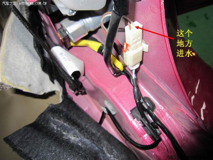

部位置。
拆开发现是这个ABS电线路插头进水了,最后用风枪吹干,OK!问题解决。
见图:
部位置。
见图:
