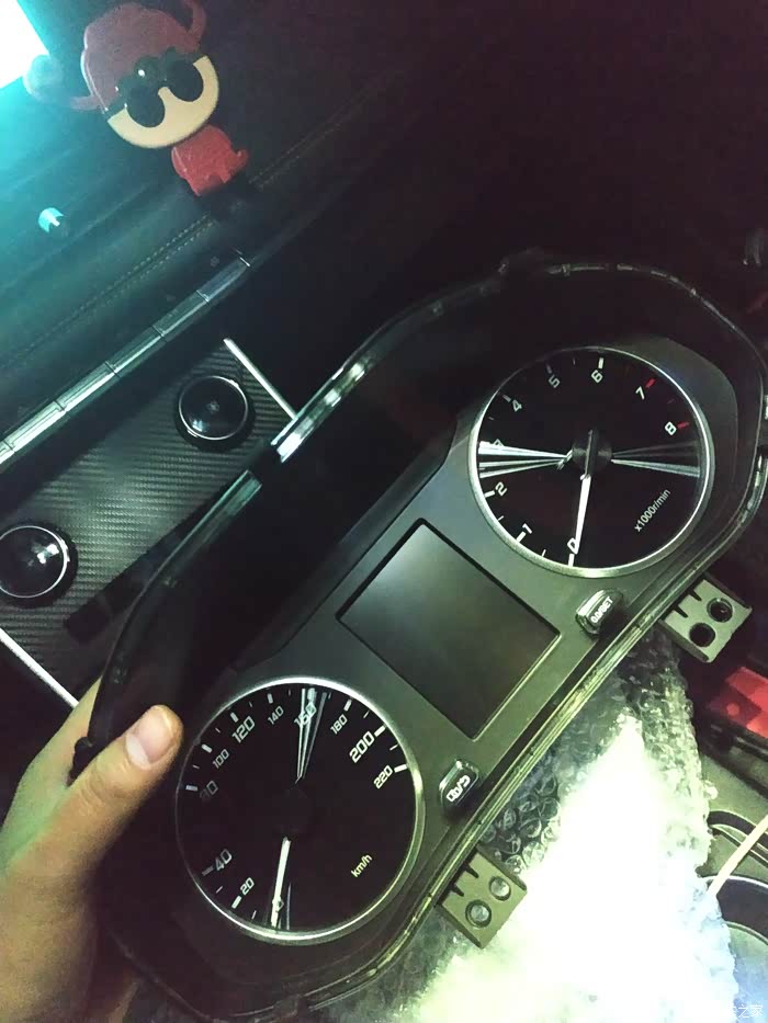

某鱼花了400大洋淘来的三段式组合液晶仪表,边上的塑料被快递摔破了,真难看。
这是工作前的状态。

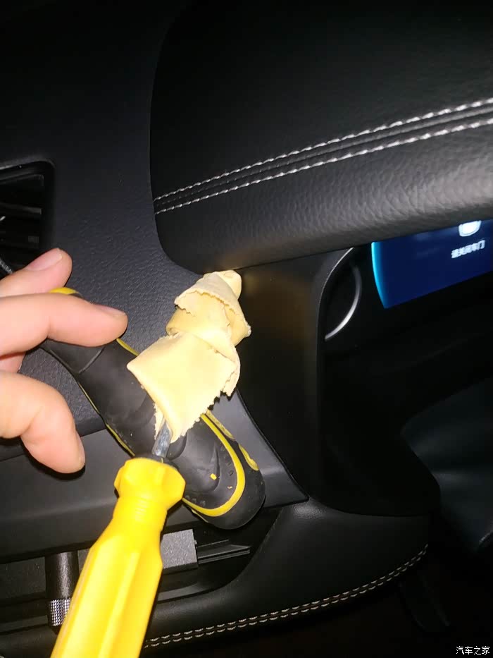

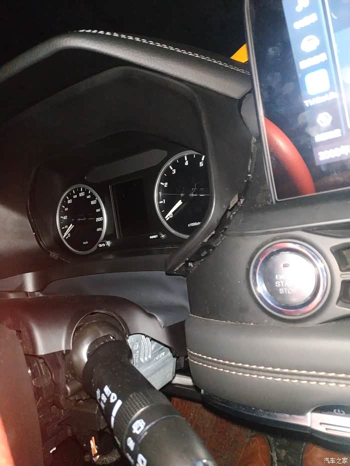

第一次没有经验,翘错了。错把装饰罩当上护板了。

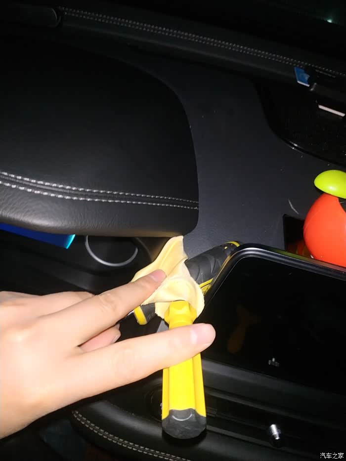

拆仪表上护板,千万不要相信大神他们讲的,双手用力往外面拔,我就这样拔了半个小时,纹丝不动,估能能拔的动的都是五好青年,像我这种有女朋友的,就算了。用两把螺丝刀,一把把柄放在另一把的下面,上面的螺丝刀插入上护板边缘用力下压,不要怕,都是卡扣,大力出奇迹。

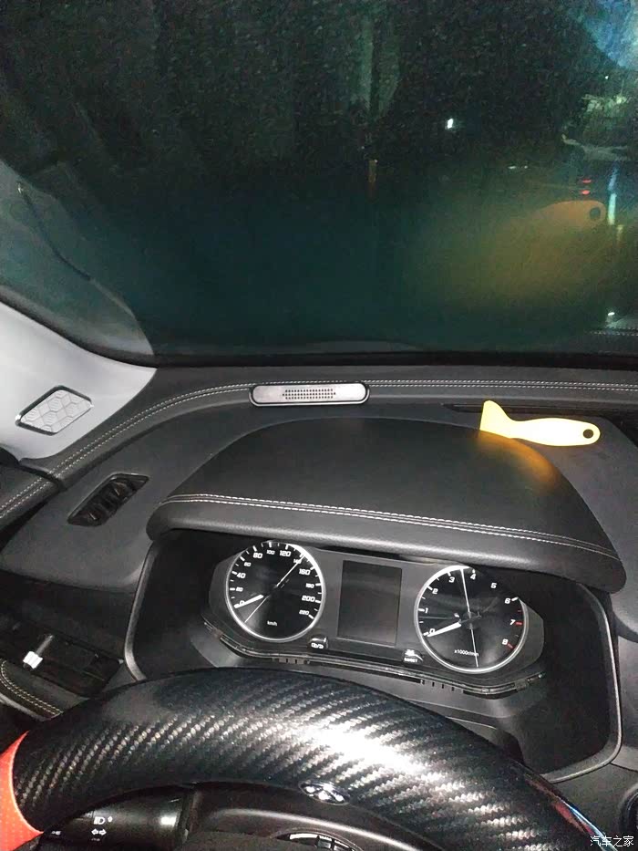

另外一边同样操作。拆下这个有皮的上护板,就会看到一个塑料框,框上有两个还是四个螺丝,拆掉它,看到仪表了。仪表上面两个螺丝,拆掉,轻轻往外面拔,就能把上护板拿出来。

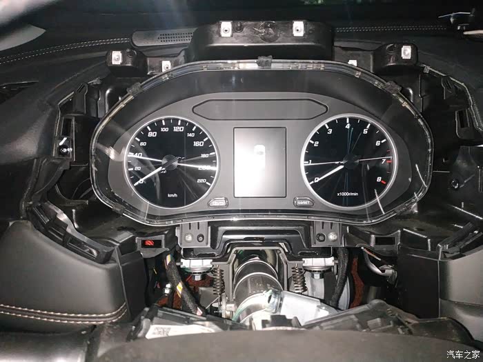

拆下上护板和塑料罩之后的样子。白色的这个金属点,一共有6个螺丝,取下来。
原厂的机械仪表。

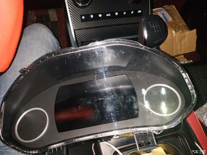

仪表盘后面有根粗的排线,把手头取下来,***液晶仪表上就OK。按照逆向顺序,装回去就行,注意卡扣要对应卡槽安装。
