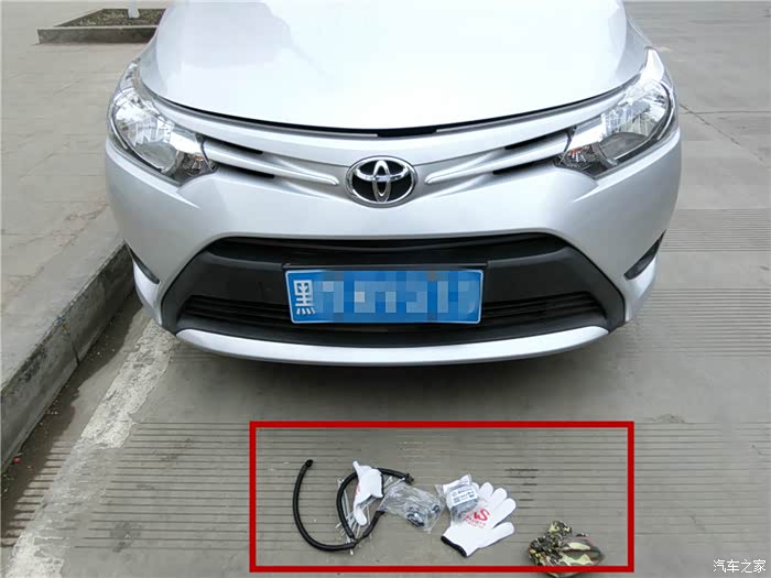

鸣笛喇叭原车的太垃圾了,网上也找了,很多家没敢买,五花八门,还是安装原车丰田的吧,必进看好多车都改了,我这是出租车,所以按的喇叭次数多,这是我在某宝买的,喇叭和线速,这家老板真心不错,螺丝和线速带 手套,都带 还带了卡扣 想得很周到,好了,,,现在开始安装吧

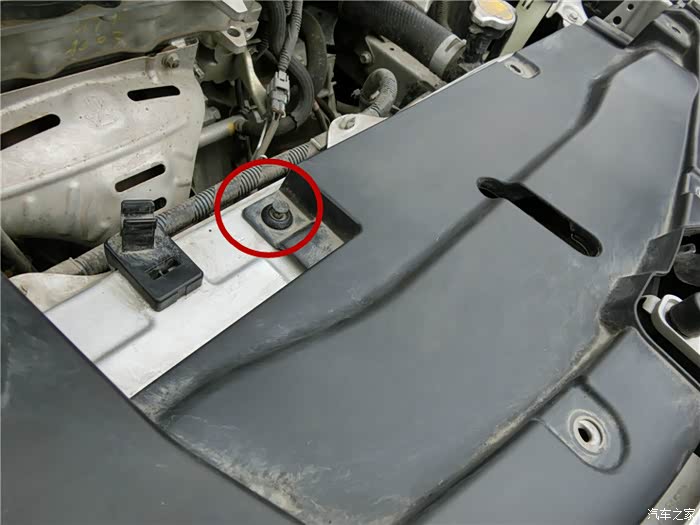

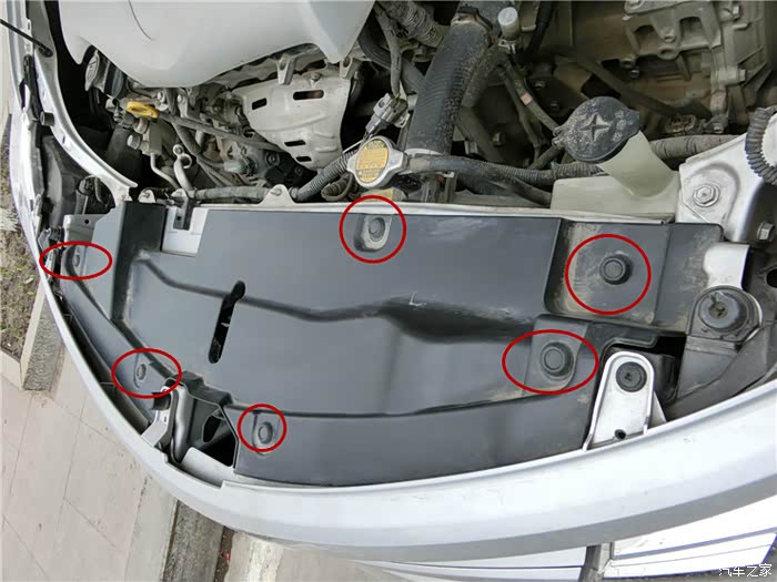

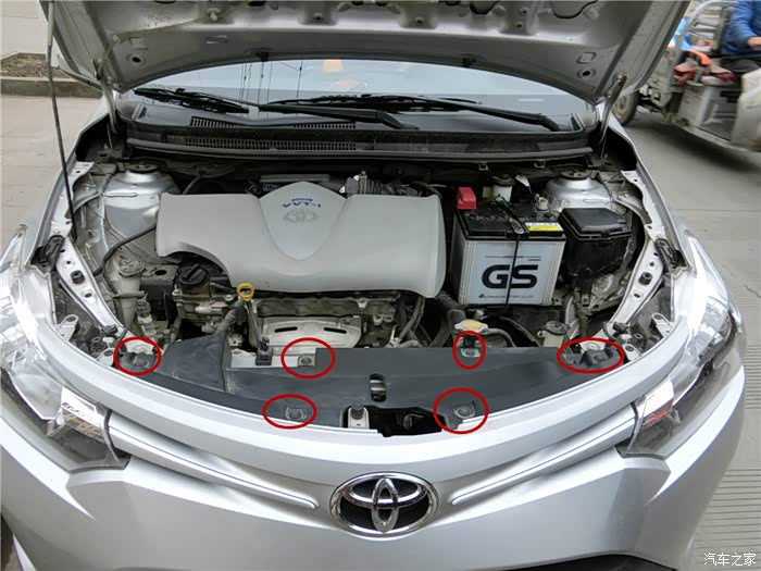

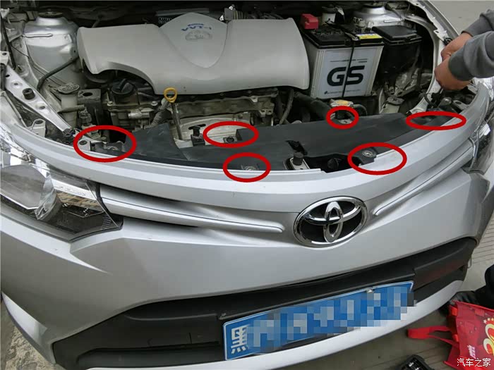

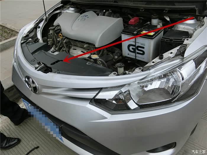

这上面的盖子拆掉,我是纯新手,不知道怎么拆,卖家的老板告诉我,用螺丝刀按卡扣中间的圆丁,按下去就可以了,
就把护板拿出来了,非常不错
就这些卡扣,千万不要硬起 起下来就坏了,

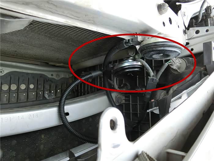

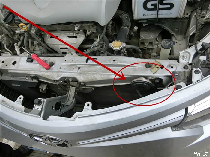

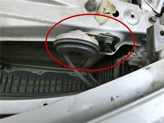

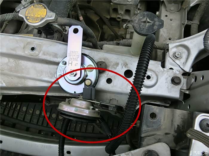

这是我的小喇叭,丰田真的是 连这喇叭钱都要省下去,,,,
这是原车的低音喇叭,,,,,

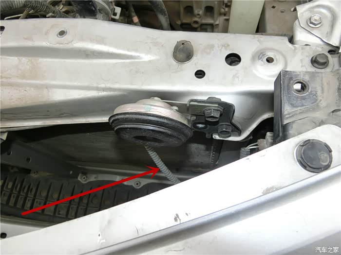

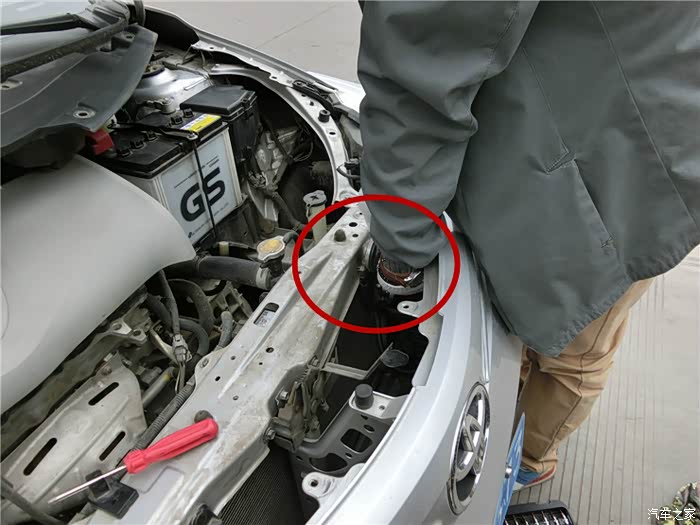

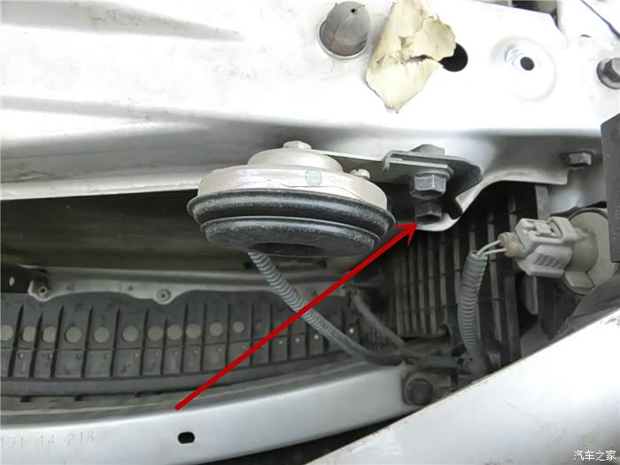

我是把下面的螺丝拆掉一个,把新的喇叭装到下面了

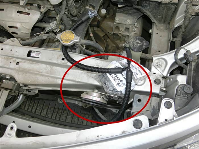

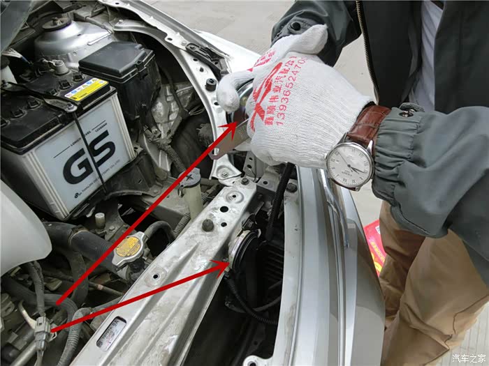

这是原车的喇叭线速,把插头拆掉,
这是喇叭线速一拖二。。。。原车线速插到新的线速上,这线速的插头很结实,插上也很紧,,

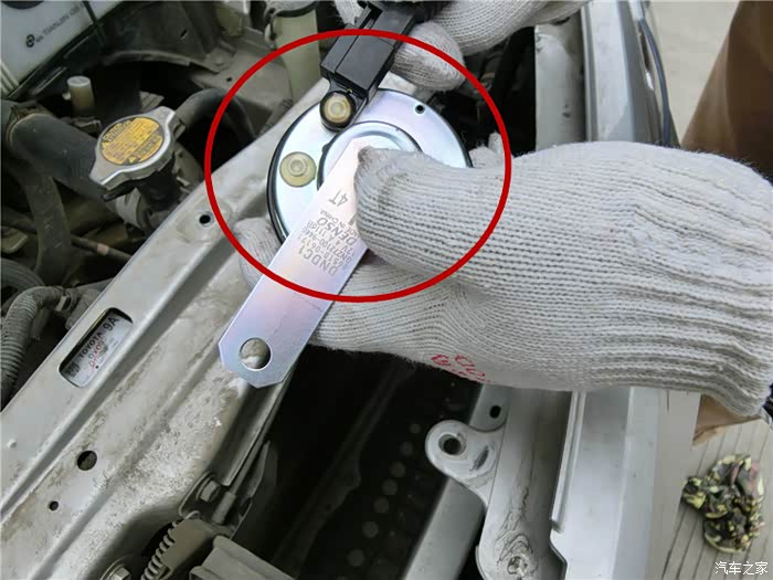

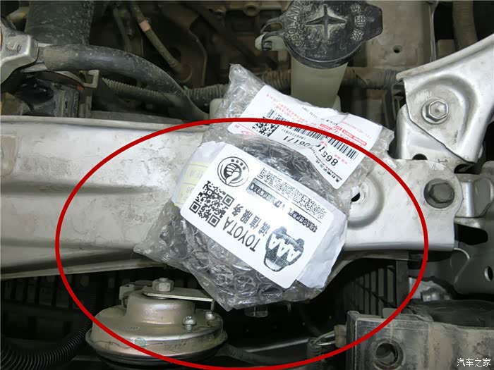

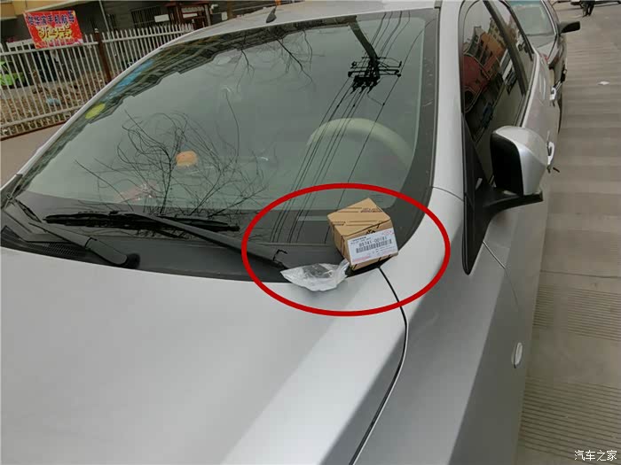

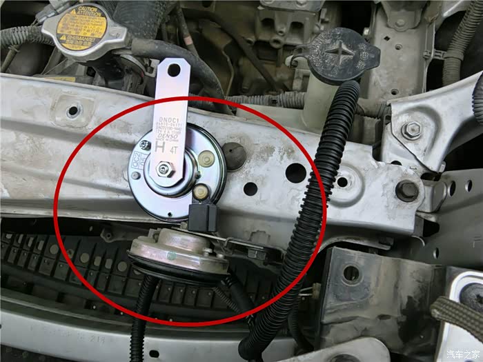

这是原厂的喇叭 包装图

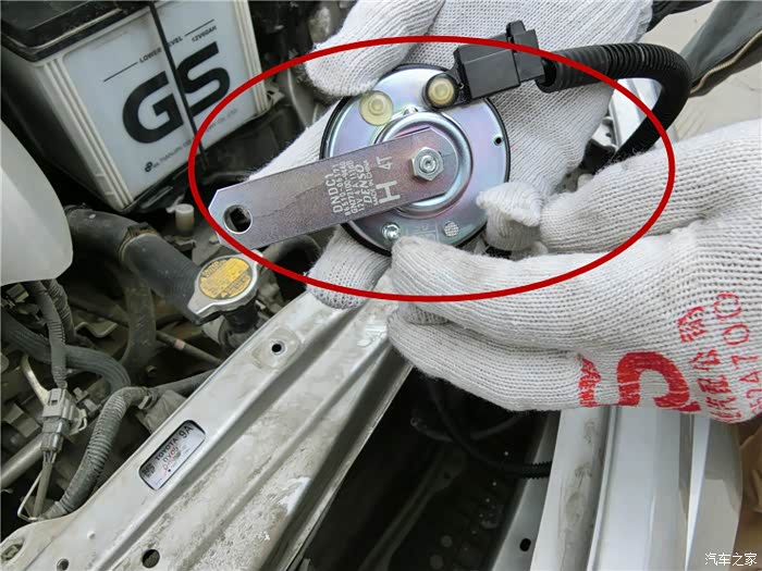

拆掉包装看丰田的喇叭背面标记,字很清晰,,,,
线速插头
再确定了一下,是高音,插头插上,就装备装车了,
线速插完 喇叭就准备上车了,
插头安装完毕
螺丝正在往上安装

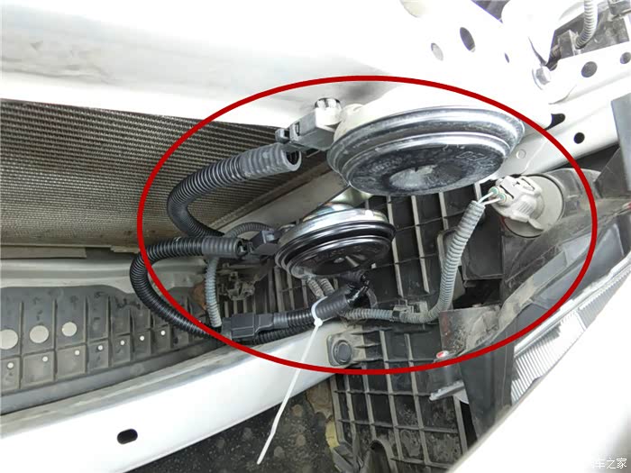

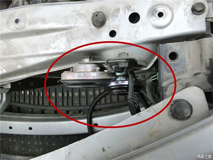

装完喇叭的图,上面是原车的,下面是新的, 上车试了一下,真不错,声音清脆,,,,喇叭必须安装完 才能响,,,,,切记
喇叭线有点长,,,,
我用线速带 绑扎了一下,整齐多了,
盖板盖上,安装卡扣了,这卡扣是子母的,得把中间的顶出来 再卡到护板上,在压下去 就可以了,
