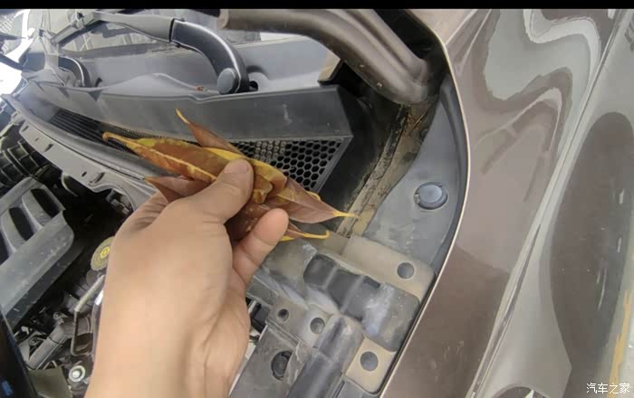

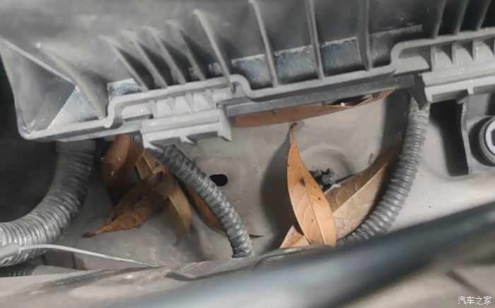

下午把长城炮车开到郊外。揭开长城炮发动机仓盖,经常停放在树下的长城炮车,有大量的树叶会从发动机盖与挡风玻璃之间的缝掉落在机仓中,这是最简单要清理的。只需用手捡干净就行

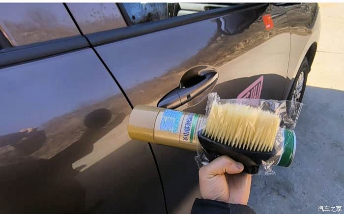

首先用备用清洗长城炮发动机仓的使用工县:长毛刷、泡沫清洗剂。洗车海锦、干净的洗车毛巾数条。一个水桶一个就可以了。

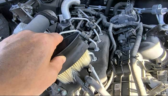

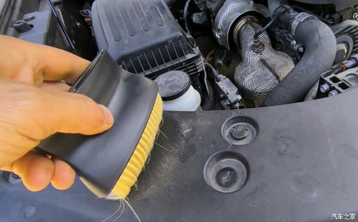

第一步先用长毛刷,把长城炮发动机仓内各个配件上的灰尘,先用长毛刷认真地刷一遍,尽量把附着力不强的浮灰都刷掉。

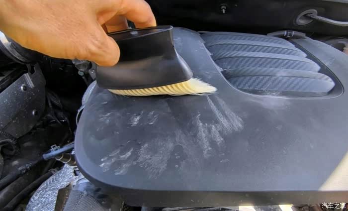

在长城炮发动机上,有一个发动机盖板,就是我手所指的这个。我们也要通过向上稍微用力抬的方式,把它取下来。在它的下部也是灰尘最容易藏污纳垢的地方。
也需要用毛刷刷一遍。

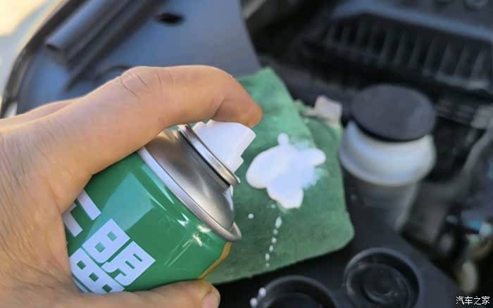

泡沫清洗剂先摇晃罐体,使其均匀溶合后,取下罐体上的瓶盖,对准长城炮发动机仓内各个配件、管道上有油污的地方,按下喷头上的按键,使清洗泡沫覆盖直泥灰上,分解软化泥灰。

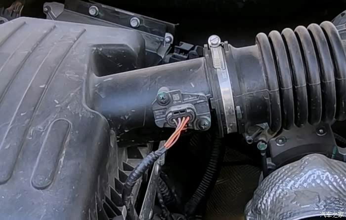

注意有电源线路插头的地方、长城炮电瓶两接线柱的地方,一定尽量不要喷上泡沫清剂,稍后,我们会有其它方法去处理。

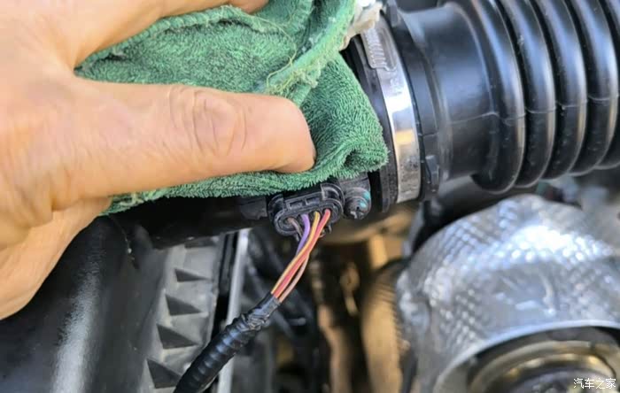

有电线插接位置的地方,我们可以多功能泡沫清洗剂喷在毛巾上,再小心擦去其上面的灰尘。

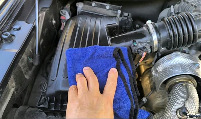

待长城炮发动机仓内,能够接触得到的地方的都用多功能泡沫清洗剂都擦拭完后。只有最后一道工序要做。
桶中干净水中浸泡拧干含少许水量的干净洗车毛巾,把长城炮发动机仓内都在好好擦上一遍,最后,把长城炮发动机上塑料盖板安装到位。

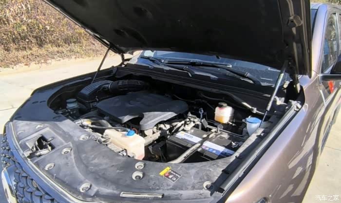

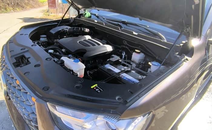

为了更真实展示长城炮发动机仓内清洗后焕然一新。我专门开长城炮车转个方向后,再打开长城炮前机盖背着阳光拍照。看看!看着洗后长城炮干净整洁的发动机仓,自己也舒服了许多。
盖好长城炮的发动机仓的前机盖,至此,整个长城炮发动机仓的清洗工作全部完成。
