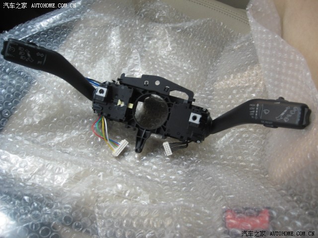

材料就一个巡航手柄就可以

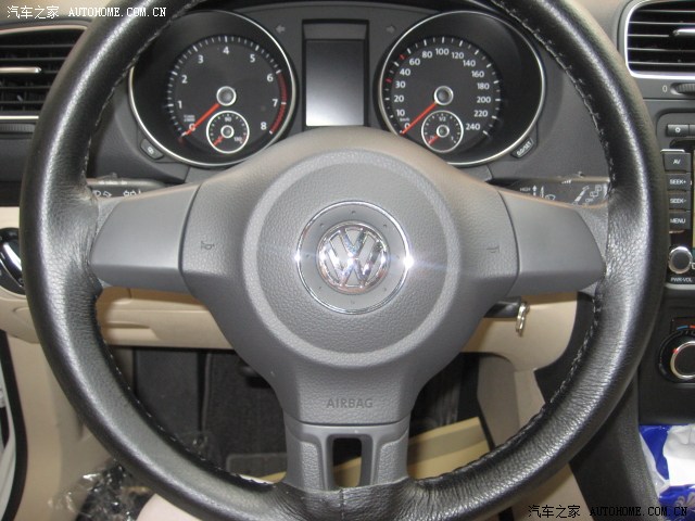

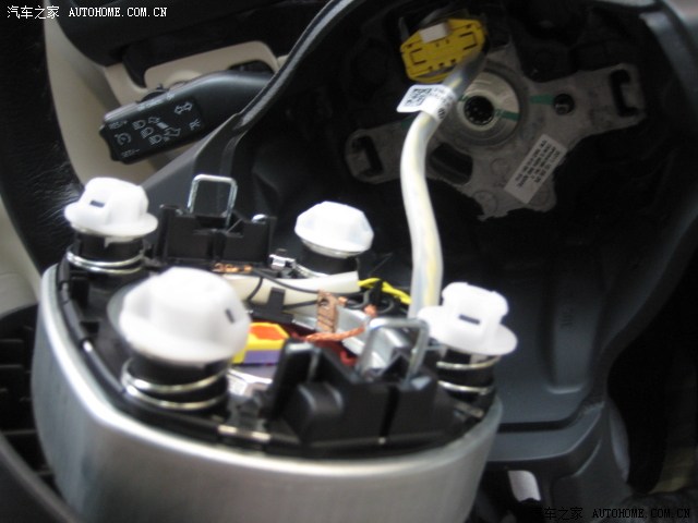

首先是要拆除方向盘

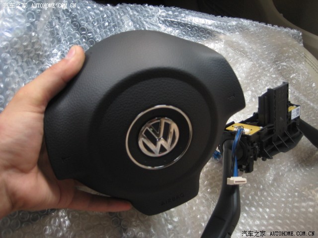

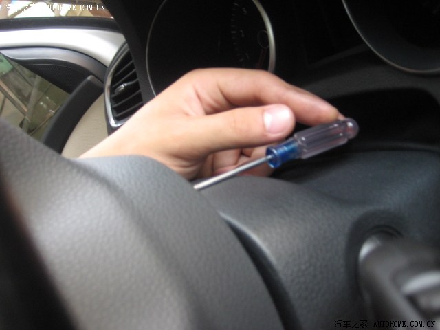

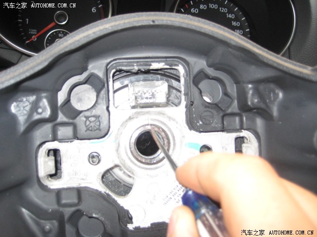

气囊的后面有两个卡子,这个对于没拆过的有点难度

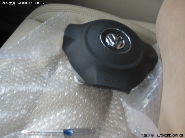

后面有线束插头
气囊拆下来后正面朝上放

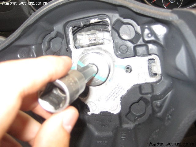

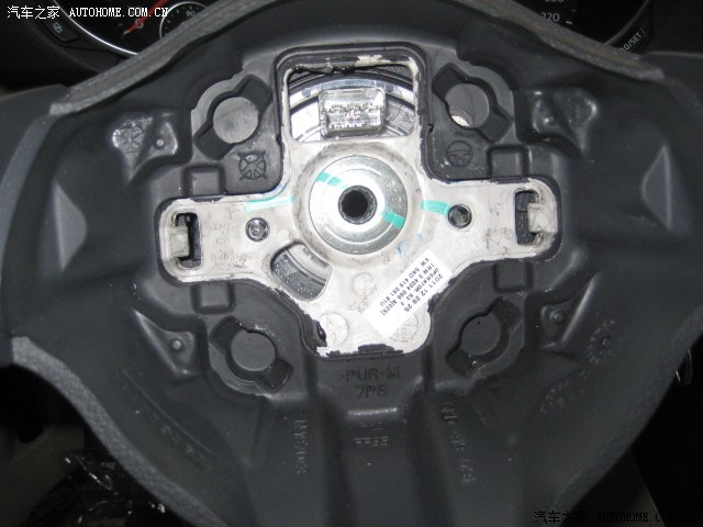

方向盘有一颗螺丝固定,拆除前另做一个标志

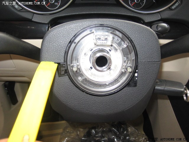

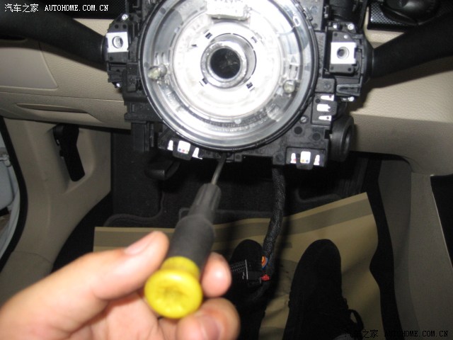

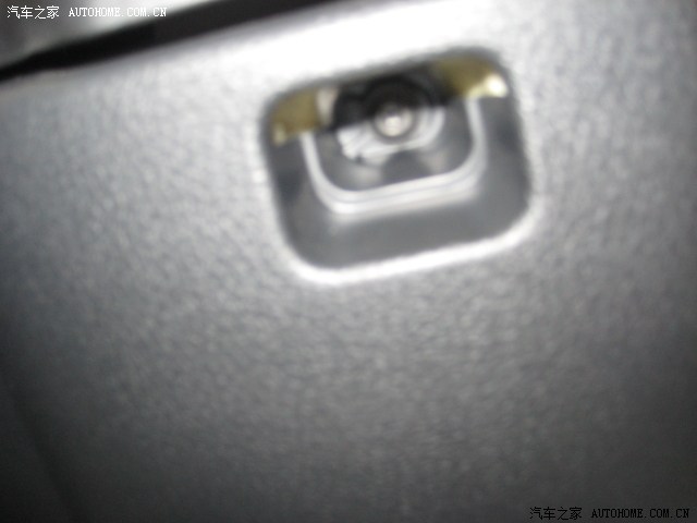

方向盘拆除后接着手柄保护盖,用这个塑料工具在图所示的位置上下撬

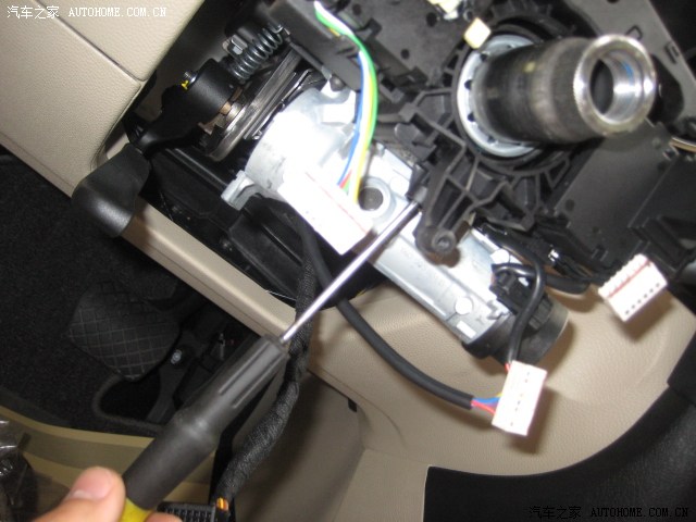

撬开后可以看见两颗螺丝,直接拆除

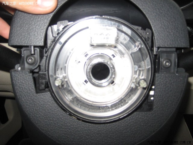

下保护盖的最下面还有一颗螺丝
拆下后

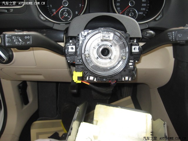

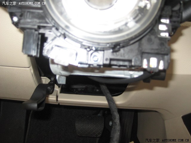

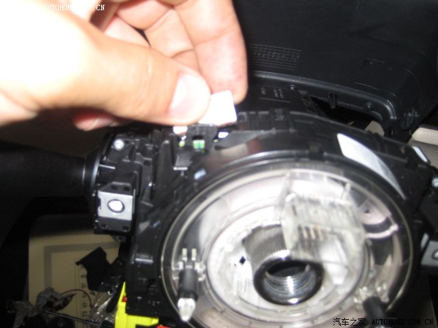

有一个螺丝固定气囊游丝
游丝拆除后不要转动

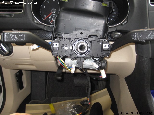

手柄有一颗螺丝固定,拆除就可以拿下来
直接换上新的手柄
接上游丝,接上插头
恢复原样中

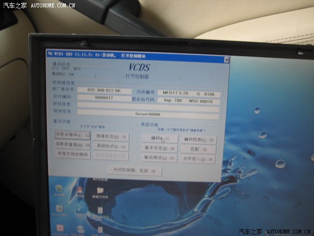

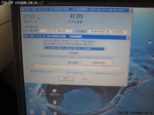

最后用5053改编码
成功后试车ok
