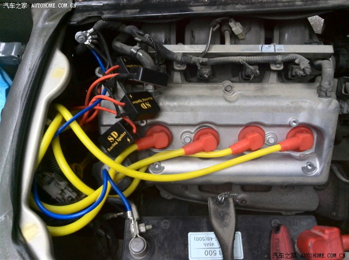

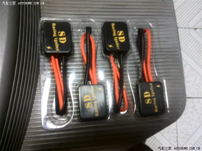

12年1.2五菱荣光,我是从事快递工作经常要拉比较多货,老是觉得车动力不足很不爽。后来听朋友说装点火增强器可以提升动力,开始我都是半信半疑后来觉得几百元可以一试况且商家又承诺不满意可以退款。下面是安装过程跟大分享一下

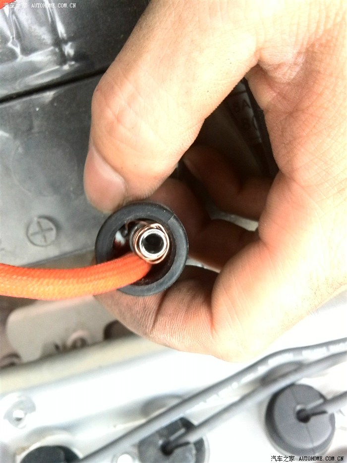

拔掉高压包的高压缸线,把铜线绕在里面,另一条线接在铁上

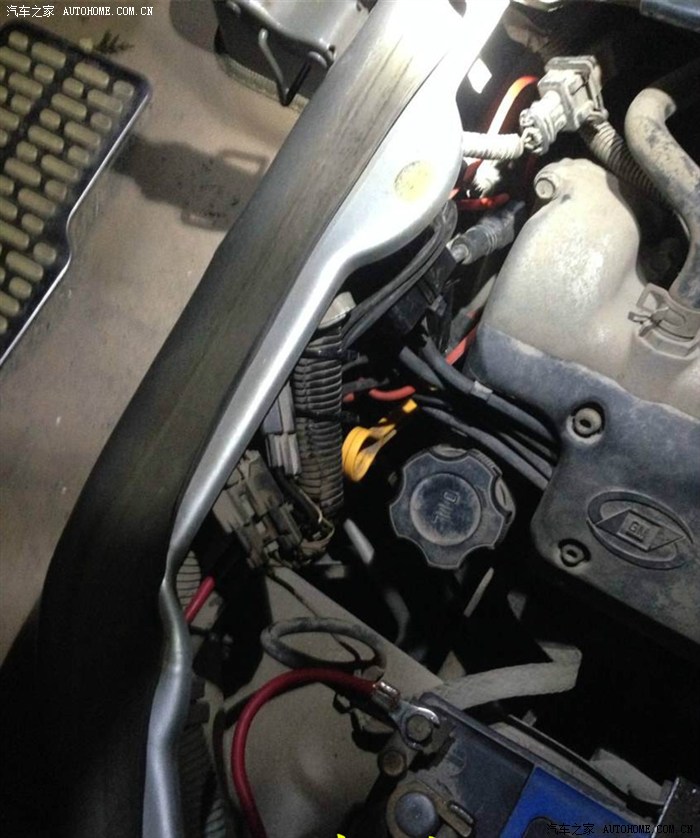

装好找地方用扎带扎好

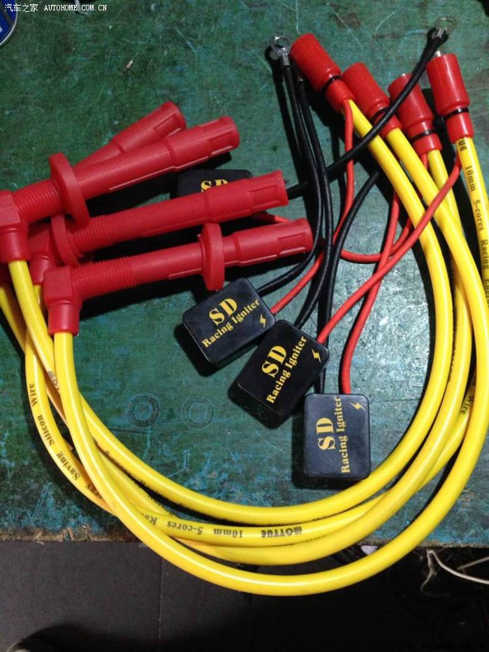

装好就马上试车,发动机的声音比原来小了,起步有力点,开到80马时候震动感小了。挂3挡不加油也不会熄火,看来是有点效果。开了几天效果是有但不是很明显,觉得几百元不是很值得还是退回算了吧。联系到商家退了。过了一段时间,一次偶然的机会开了朋友的车(五菱宏光),怎么以前开过动力没有那么强劲!开发动机盖看看,原来他也装了点火增强器. 奇怪啦?跟我买的是同一个牌子怎么效果差那么大。去问商家他的解释五菱宏光是独立点火线圈的四缸车。我的是带缸线的分电式点火系统厂家可能是成本原因吧阻值比较大建议我换五芯加强线。后来在网上买了一套一百多的缸线。拆下原车缸线来用万能表测量最长的那条阻值是4000多欧姆,五芯线只有200多欧姆。由于电压=电流 X 电阻,电压不变电阻越大电流就越小。
这次效果就很明显,动力很强劲。油门轻了,三挡一下就拉到80公里。在市区开超车特爽,急速加油还有推背感。以前由于动力不足经常被那些讨厌的家伙抢位,插车,跑高速时到了100公里时感觉声音小了有明显的加速感,上斜坡时没有了加油不去的感觉。想不到小小的东西有这样的效果!!
