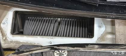

MQB平台车子没有外置空调滤芯,取而代之的是塑料格栅的。你说节省成本也好,设计优化也好。PQ平台有很多车友装了这个,本期探究MQB平台到底有没有必要自己安装一个空调滤。
那么直接看图。图片是车友的,我哪里下的忘了,我只是搬运工,负责整理。

空调滤在鼓风机后面
啊?减配?变塑料格栅
内置滤芯就在口子上,可以阻挡大部分灰尘
看到这里,我默默的把我刚下单的外置空调滤芯退了,它来自邢台
。懒得折腾了
确实裸奔的内置滤更容易脏一点,需要勤换,但勤换带碳也不要多少成本,你们来自油坛你们都懂的。
