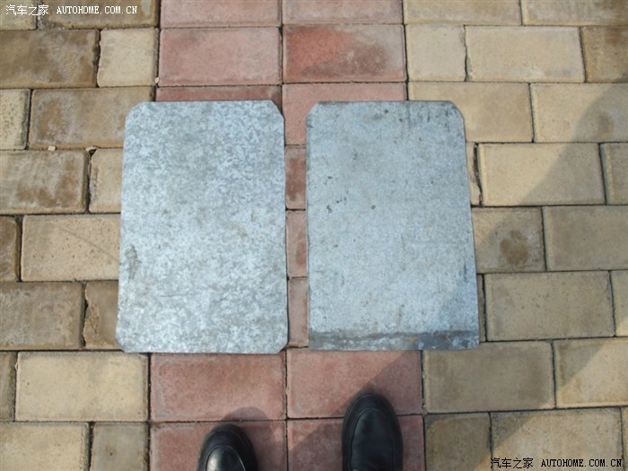

第一步:找两块厚白铁皮(我是从市场上补铁盆的一个老师傅那买的,让他帮忙用大铁剪刀把四个角修剪了一下,总共花了二十块钱,具体尺寸我忘记量了,当时是大约估了一下,我这个长度太长了,因为铁皮的长度并不是座椅的长度,而是到座椅前端的那个横圆杆的长度,大家也可以拆开座椅后量一下尺寸。)

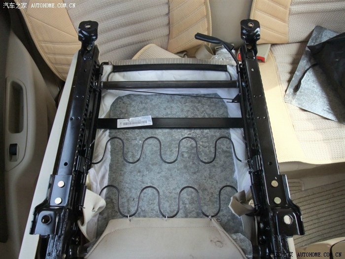

第二步:拆座椅,
把连接座椅步的环扣用钳子打开,总共3个,然后将厚白铁皮从座椅部向前插入。插入后可以明显的看到,白铁皮都碰不到s弹簧的,座椅整体高度提高了一截。

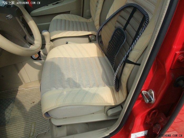

看看装好了后的效果吧,座椅后部明显的高了,坐上去,使劲的压没问题的,一点都不会变形。
