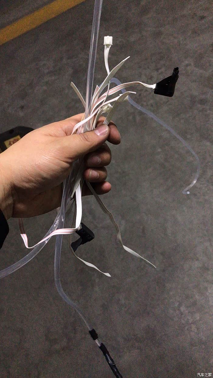

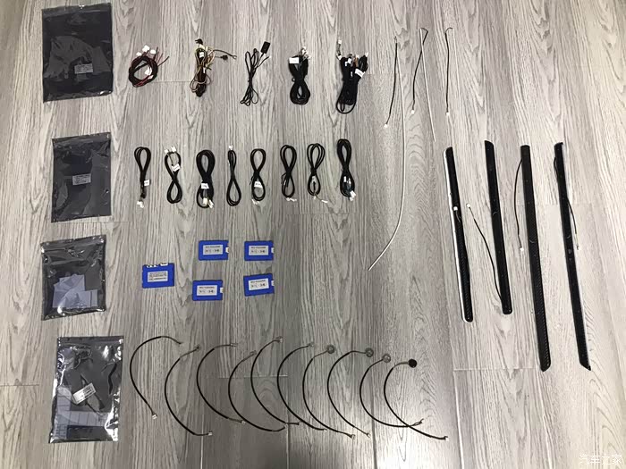

先来一张全家福!分好类,大体上就知道干嘛用,怎么接线的了!

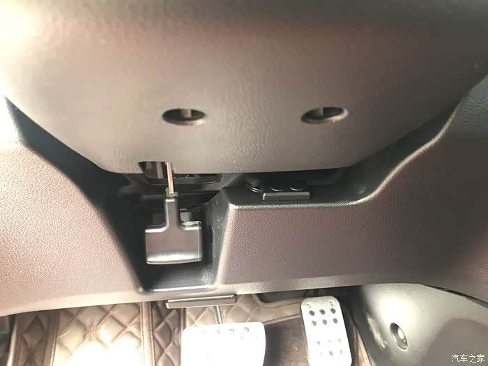

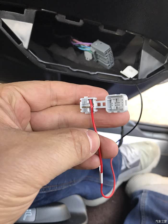

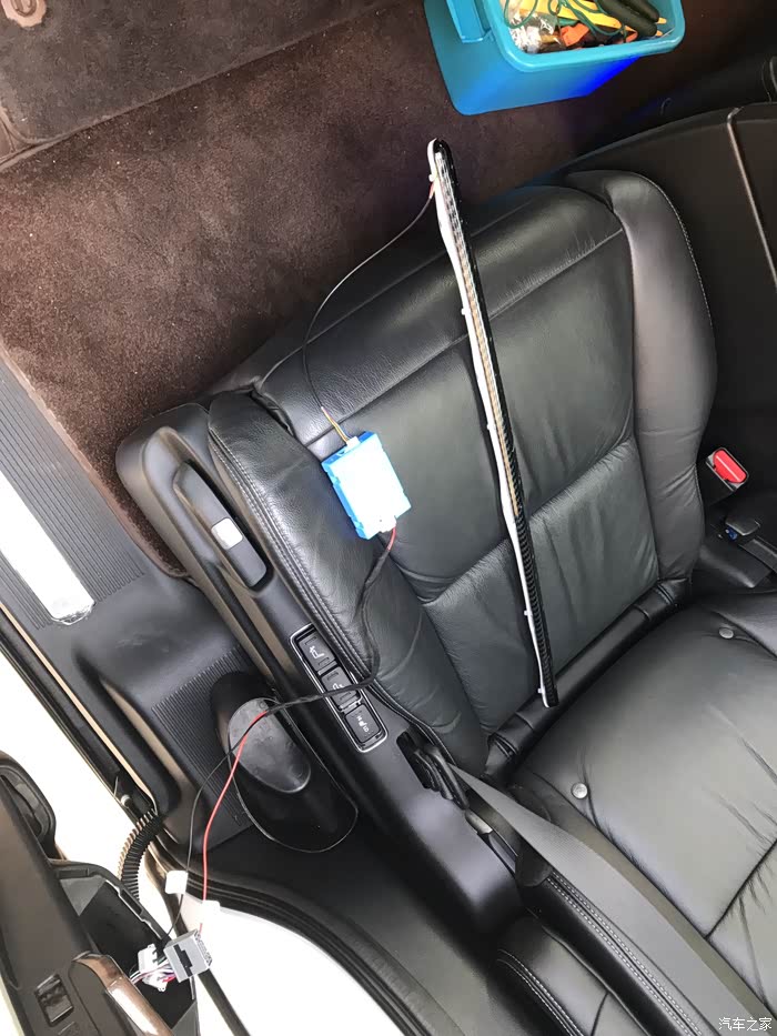

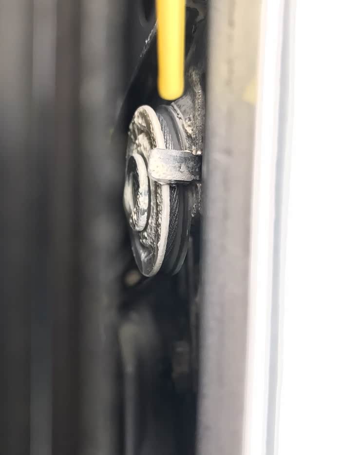

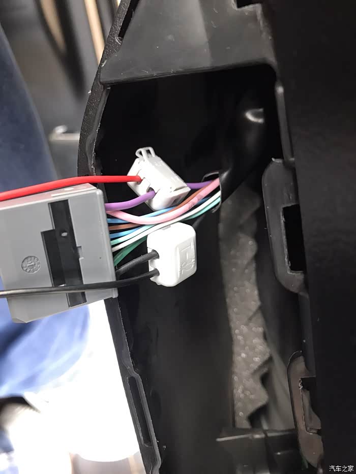

四门主机需要破线取电我不喜欢,专用转接插头取电也有解除不良的风险,所以我提前买好了并线夹
用测电笔找到了正级电,确定不受车窗锁开关控制,就直接并线取电!

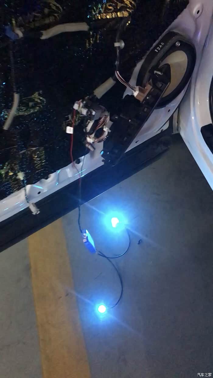

然后测试通电情况!没有问题,再进行下一步!

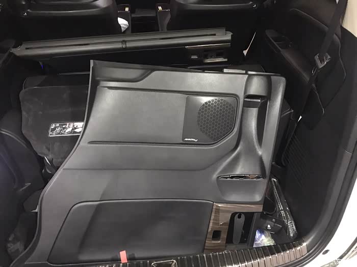

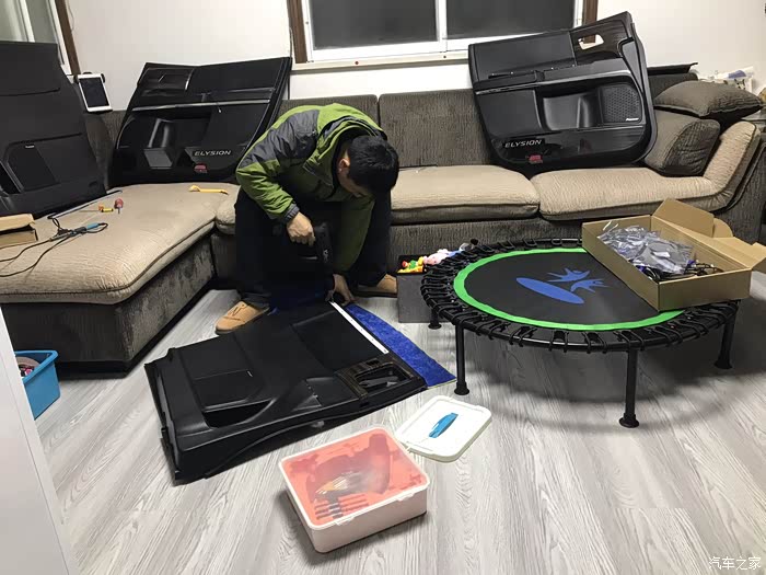

在公司地库没事的时候先拆四个门内饰版
拆中门的中间卡子没有工具,用我粗壮的麒麟臂去顶的,蹭了一胳膊沥青

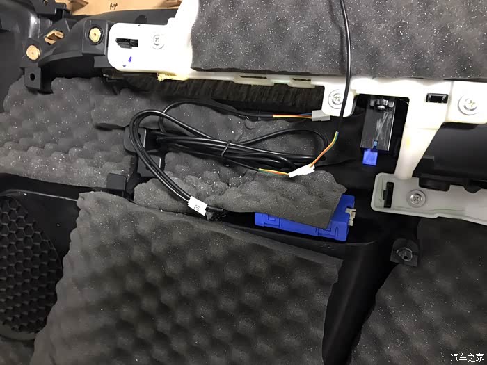

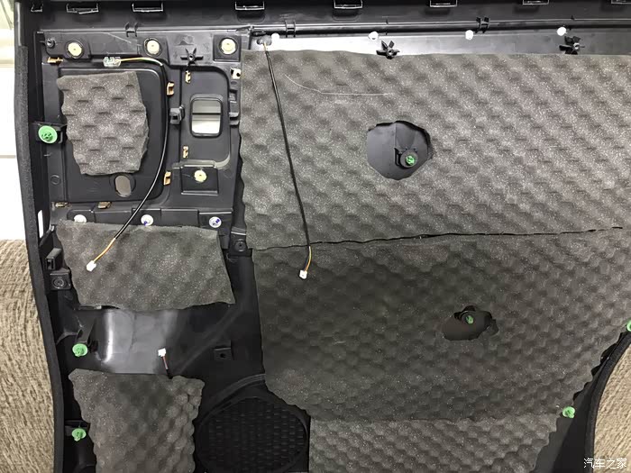

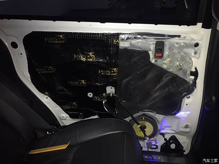

之前做的隔音,材料不错,一动没动,已经经历过两个夏天暴晒的考验,没有挂胶
四个门都插上模块,接好灯,测试一切正常!
由于固定灯需要用到好多工具,先把门板装上车,回家在弄了!

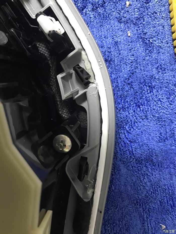

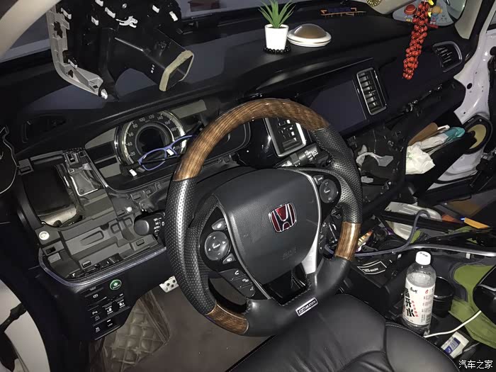

然后拆掉中控.原来的导光管氛围灯也换了,这个导光管也是隐藏式安装,就是亮度不够,有些暗!
已经用了两年多了,还没有出过问题,还不错👍
装的时候太用心,拆的时候费劲,直接剪了

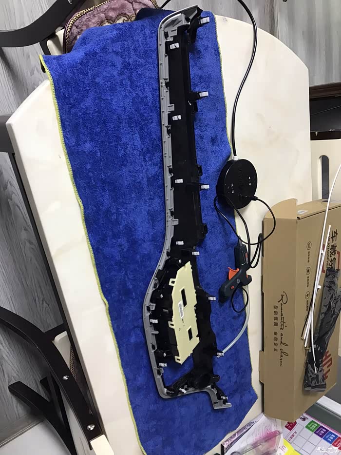

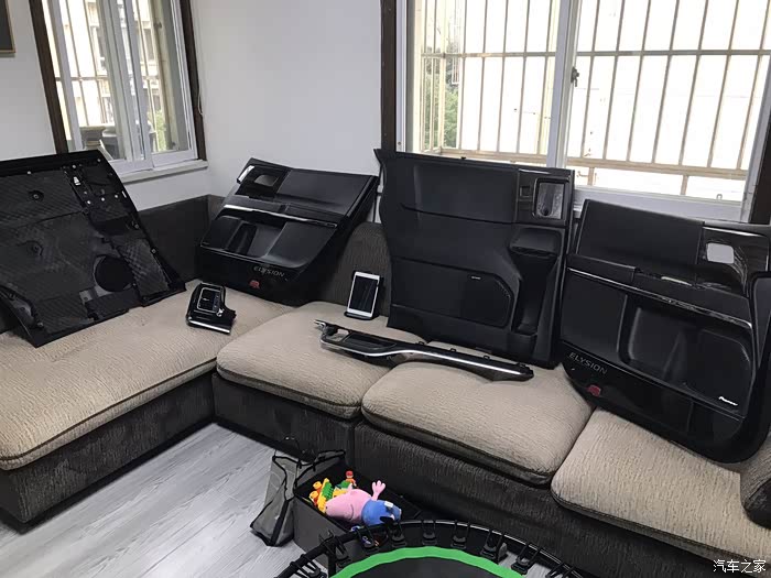

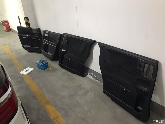

六件需要走灯的主角,全部搬回家了!吃过晚饭后开始大干

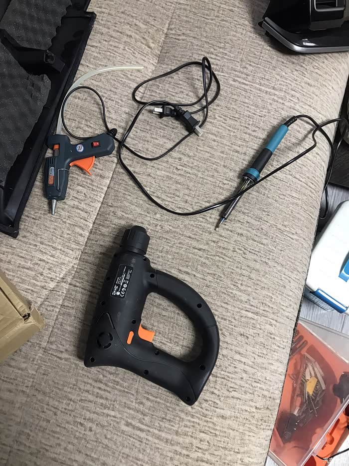

需要用到这些工具!所以必须有要电操作!

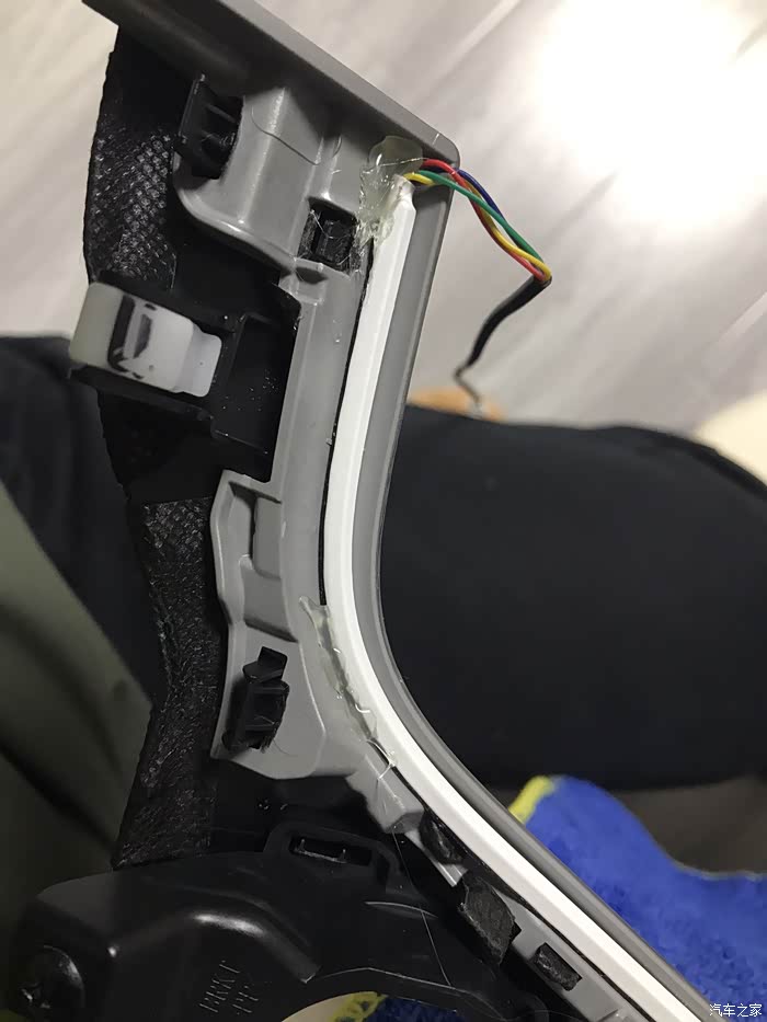

先装中控灯条,需要把所有的小三角割掉,不然灯安装不平整!

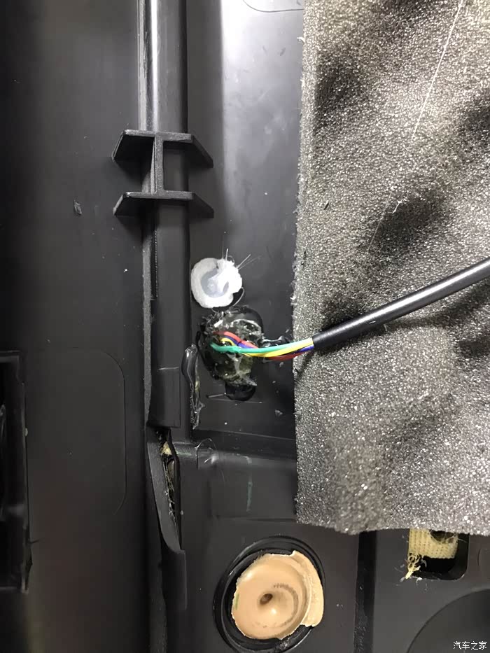

灯条自带背胶,我用助粘剂?这背胶配合,已经粘贴的非常牢固了!为了更加放心,在几个拐弯的地方,又打了热熔胶
打热溶胶的高度不能高于灯,不然装回去会缝隙大!
灯头位置,不要装过拐弯处,这样装回原车的时候就不会在门把手那面板上有反光了!

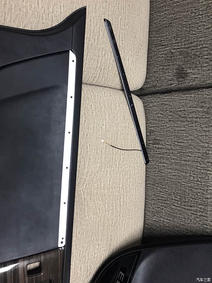

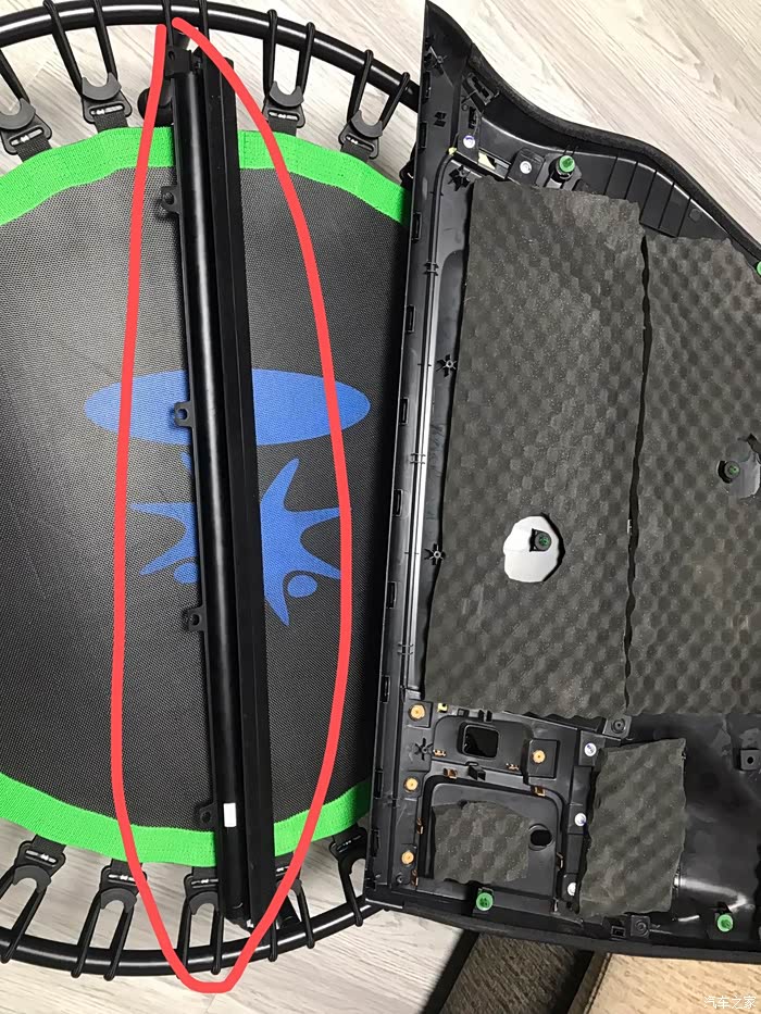

装中门的氛围灯之前,需要拆掉这个原厂窗帘,我之前改的,没改的车友这里是塑料板,需要拆开!
贴好卡纸位置!就是灯最后固定的位置!

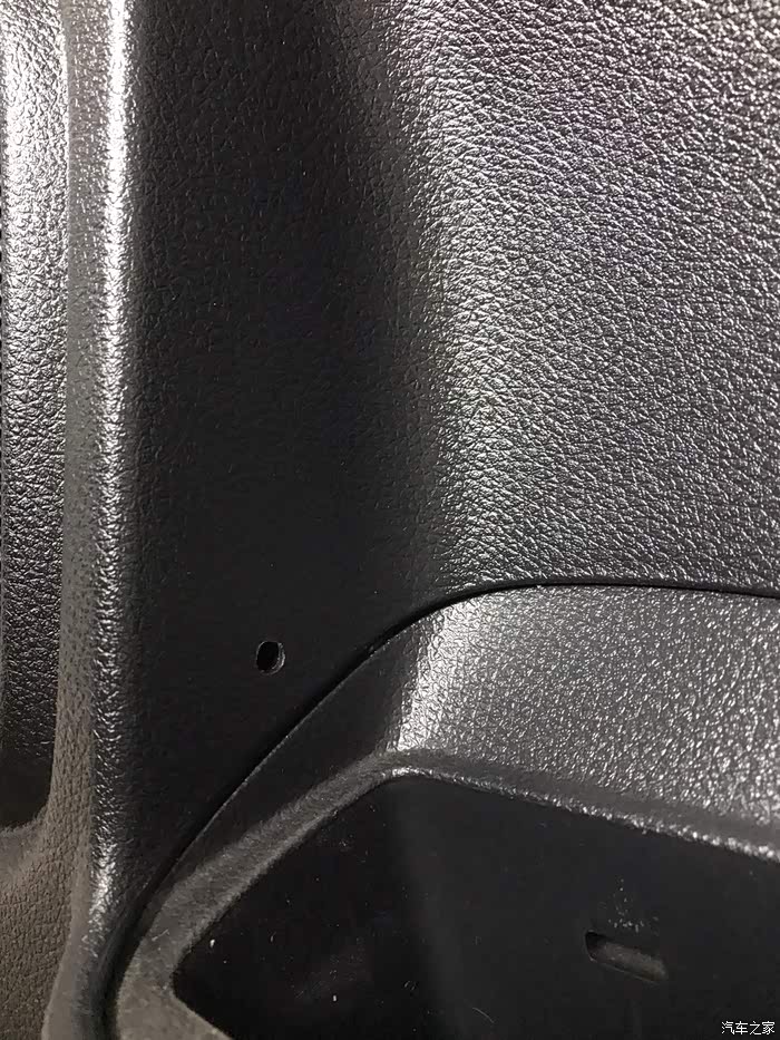

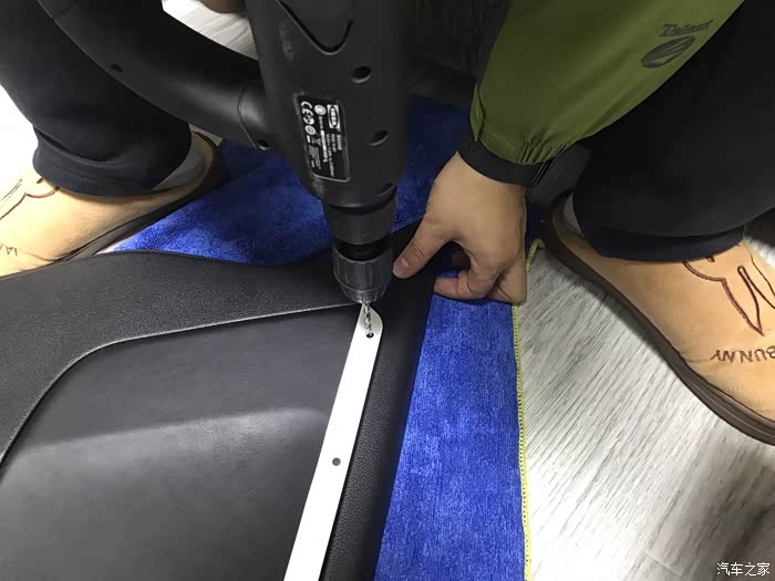

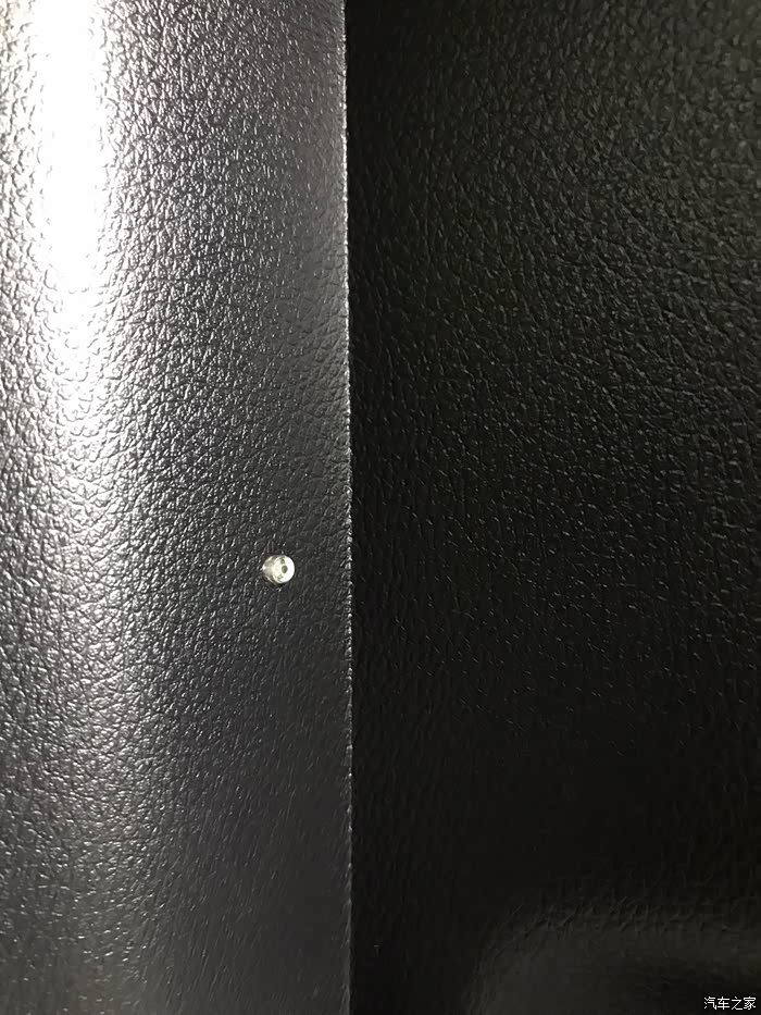

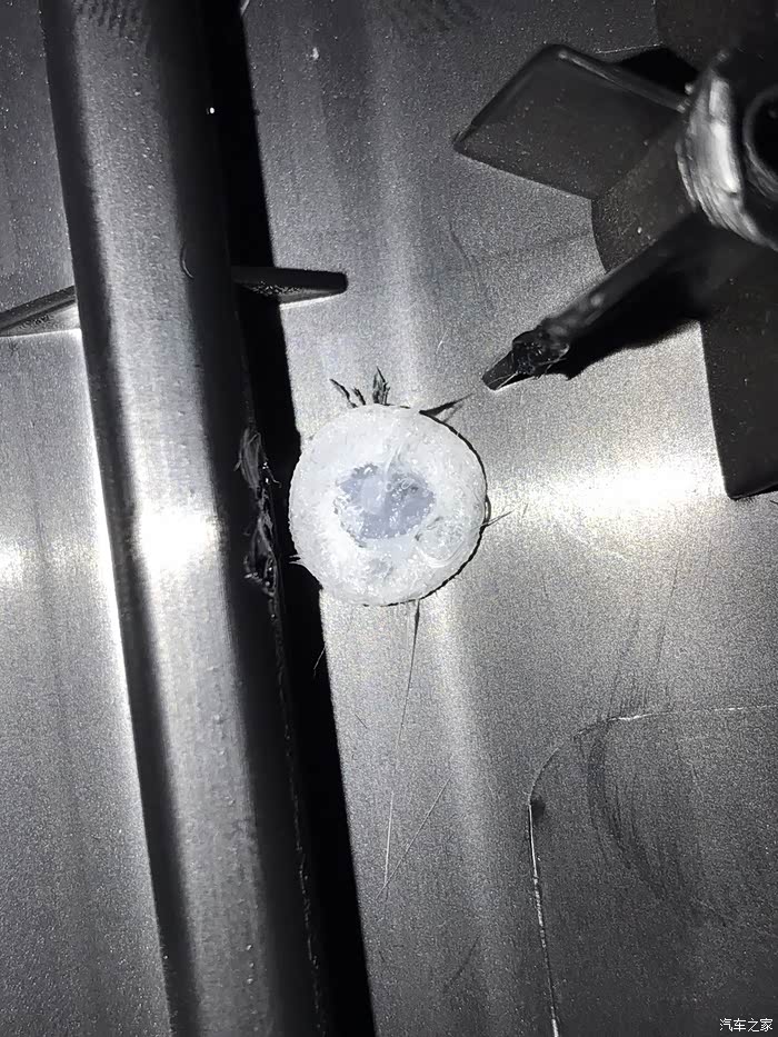

挨个孔钻开就可以了!打孔我是认真的
这一下去就是永远的洞了

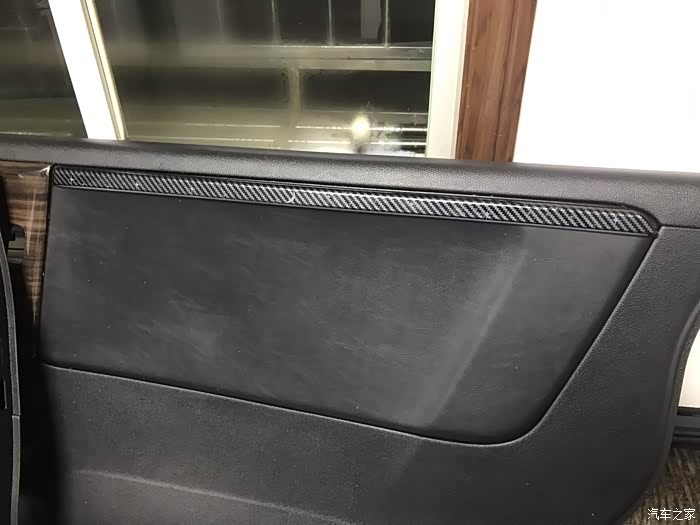

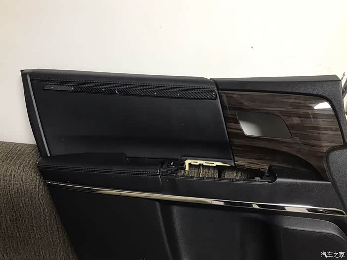

比对好位置,还是不错的!黑色碳纹配合黑色皮,很完美!
依次把其他门也打洞找预固定位置!
中门把手灯位置!

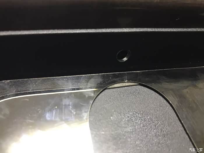

中门底部氛围灯孔!

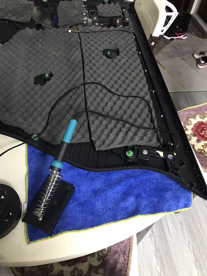

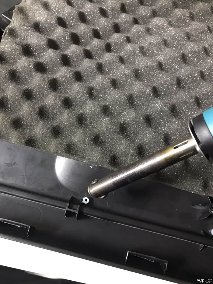

这些长灯条不是上螺丝固定的,需要融化塑料端,固定,也是非常牢固的!
平头电烙铁,对准白色灯条的底座烫上去!
烫后的效果,这样固定还是很完美的,非常牢固

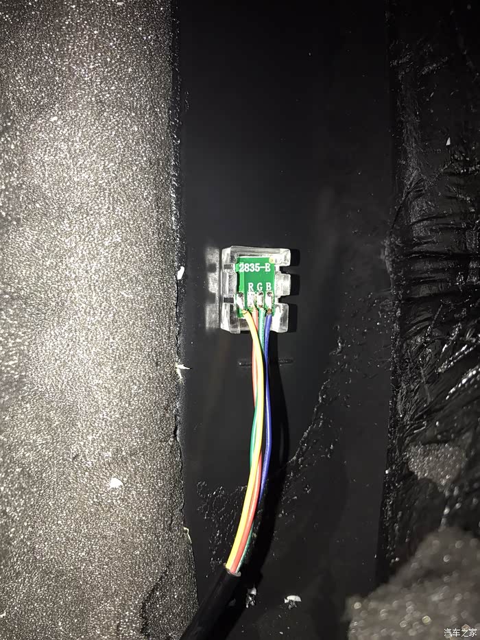

拉手?储物盒的氛围灯头,用双面胶粘贴!
我也是用上了助粘剂,这样粘贴的更加牢固!

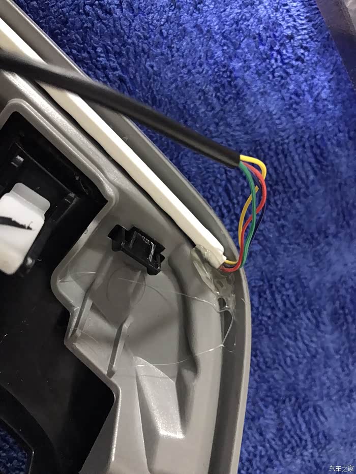

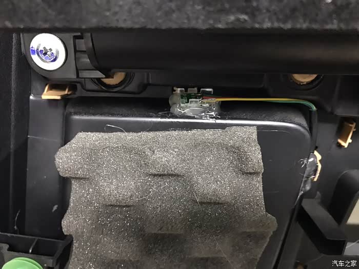

为了防止夏天粘贴不牢,我还是热熔胶在四周固定了一下!那个电路板和透明灯壳是卡在里面的,也不是太牢,我最后也用热熔胶固定了一下!

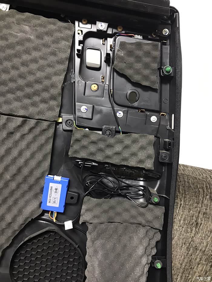

中门,上主机,用背胶固定在门板上,把氛围灯插头插好,最后一个电源插头上车的时候直接插上就完事!

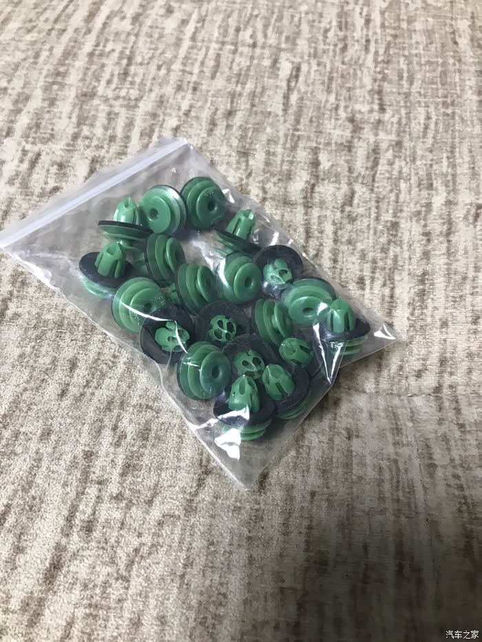

幸好提前备了门板卡扣,冬天拆门板容易碎卡扣,门上卡子都换了新的了

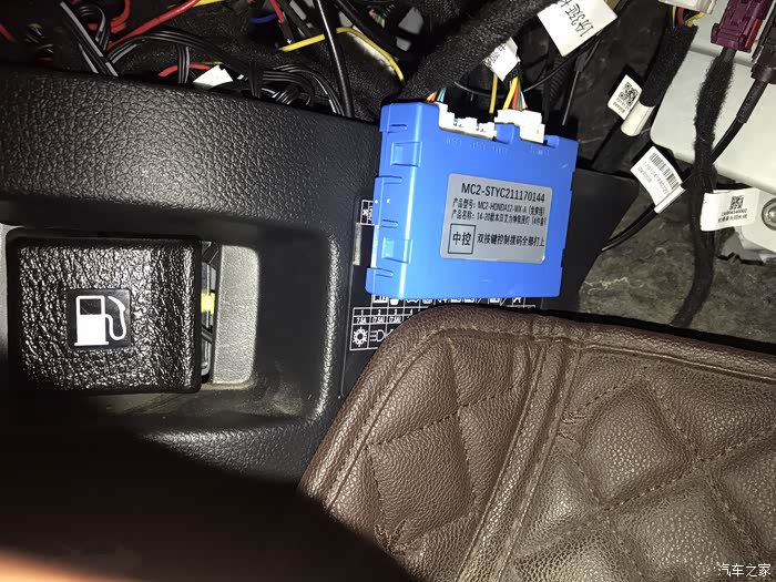

主机固定在这个位置!
控制开关隐藏在这里!一般调好模式亮度,也不需要动它了!

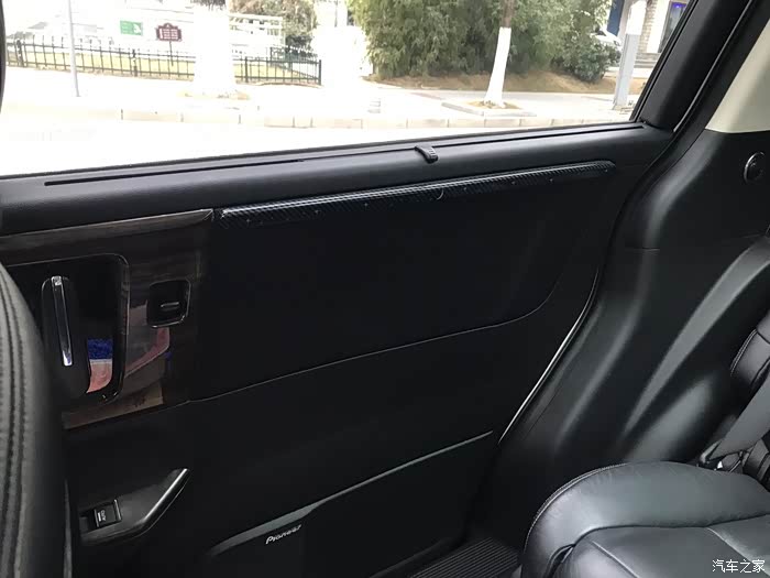

后门安装好了,黑色配黑色,漂亮!

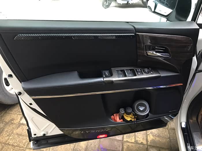

前门在亮灯的时候,开门特别帅气!

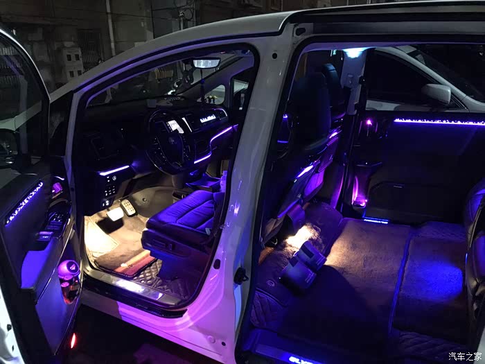

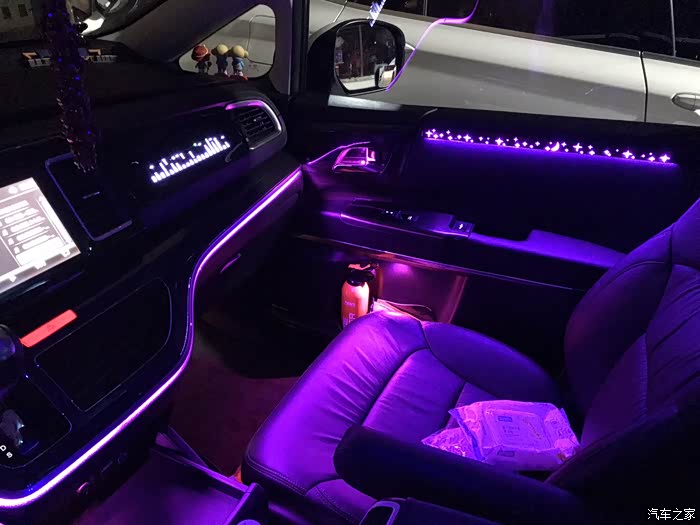

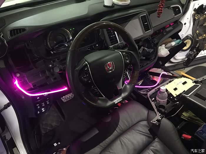

欣赏一下效果吧!骚不骚
我喜欢的是亮度可调!
炫彩夺目
整体氛围感一下凸显,照片拍不出现场效果,实际亮度?色度都是很不错的
