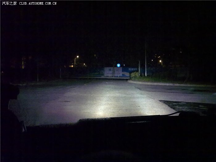

第一次路试
第2次路试

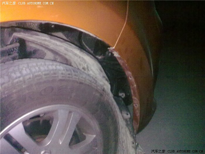

下图:下面还有一个大灯螺丝,要拆掉右边大灯下面螺丝,先启动汽车,方向盘将车轮打死到左边再关闭发动机!将右边轮胎上方以及前面叶子板的薄薄的胶皮卡扣拔掉(先轻轻撬中间的小卡出来,大卡就松了,非常方便的)。将叶子板胶皮放在轮胎上面,后面卡扣不用拆的,这样就可以轻松拆掉下面大灯螺丝了《10mm开口扳手》!拆左边的大灯也是按照这个方法车轮打死到右边。。。。。。

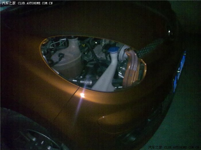

2个“眼睛”没有了

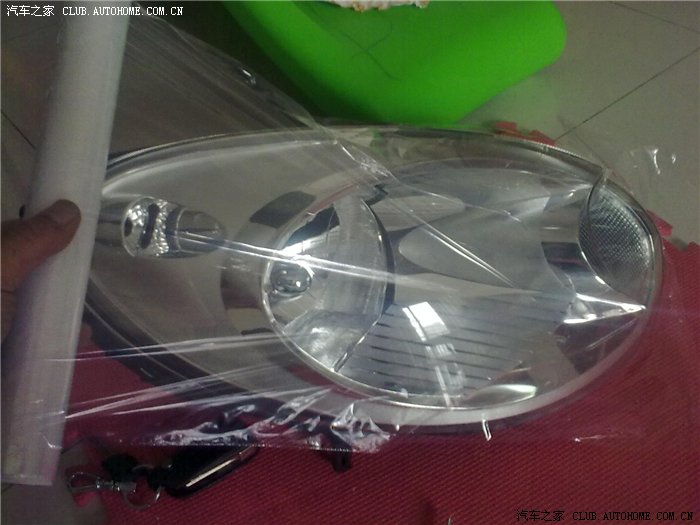

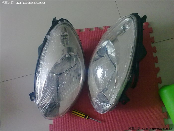

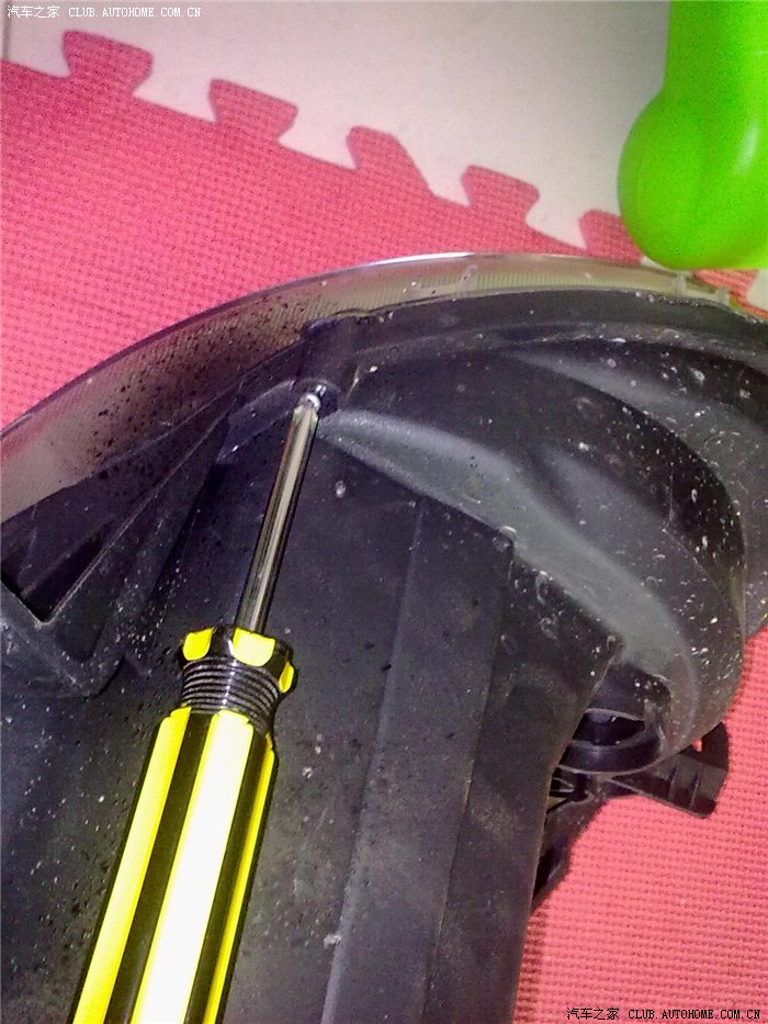

将拆下来的大灯总成拿回家里,地上铺上纸皮,防止刮花透明灯罩。首先拆掉灯罩后面的3个小自攻螺丝!

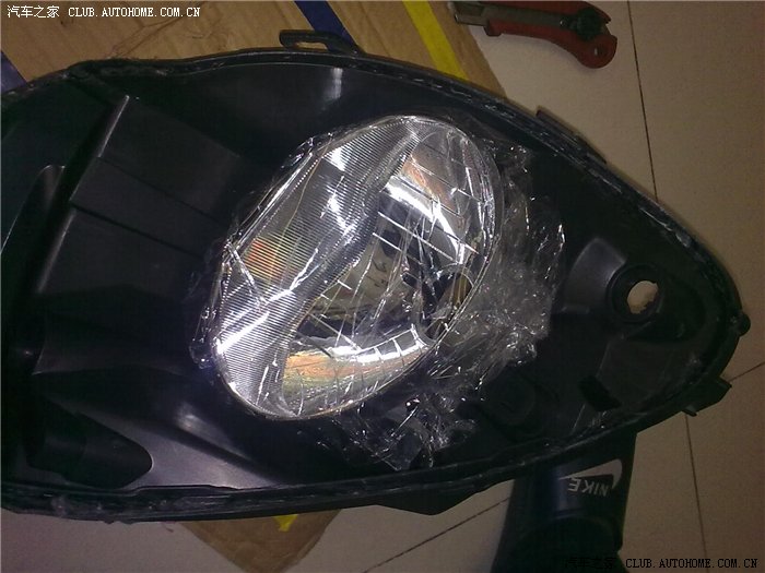

覆盖家用的保鲜膜,多贴2层,还是防止刮花透明灯罩
包了保鲜膜的
    地上铺上纸皮,透明灯罩面向下放在纸皮上!找一个能够套住大灯总成的纸箱中间挖一个孔,用家用的吹风机开大热风放进纸箱孔里左右来回摆动,持续15分钟左右再用手试下,感觉灯罩烫手了就用一字螺丝刀撬灯罩的边槽,边撬边拉,必要时开吹风机加热!

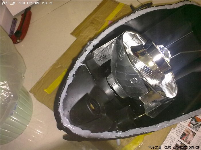

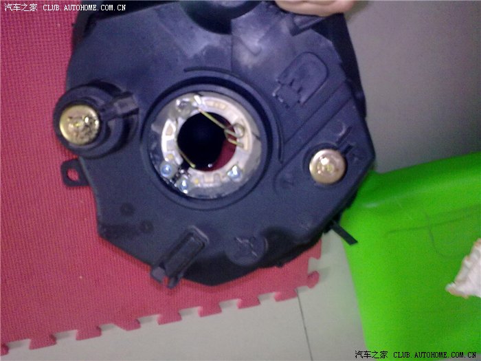

    拆下灯罩后 就是清理黑色灯罩槽里的胶水了,清理掉百分之80就可以了,清理胶水:一个手拉住胶,另一个手拿一字螺丝刀铲胶水的跟部,比较麻烦,清理一个灯槽要1个小时呢!
   因为都是我一个人再拆,所以细节部分就没有拍照片了!对不住大家了
透明灯罩拆下后 再用保鲜膜将反光灯杯包好,防止弄脏反光面。现在可以看见槽里的胶水以及清理好了,这样的效果就可以了!

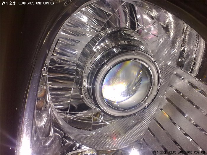

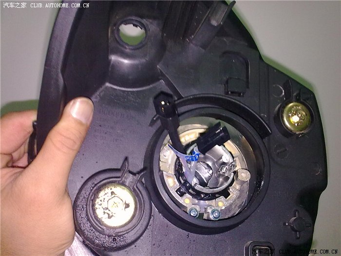

安装:套上手套将透镜疝气灯放入灯杯里------放入H4铁卡垫-----放入弹簧垫-----旋入大螺帽,用尖咀钳旋紧。买透镜疝气灯有配套过来的H4卡垫,记住天使眼的圆形接口向下
安装好的效果

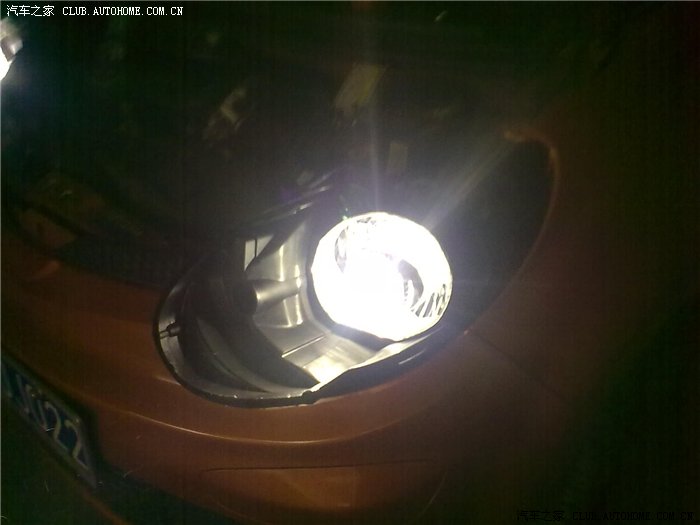

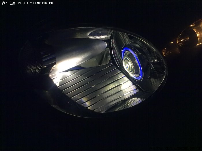

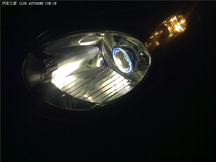

在安装透明灯罩前,先拿到车上试下灯和天使眼是不是好的。万一有一个是坏的,再拆灯罩就麻烦啦!下图的光线不平是因为灯罩没有固定,临时放在车上试灯亮不亮的
没有灯罩的远光效果
没有灯罩的近光效果
直接照灯
    试灯没有问题 再就是先往黑色灯罩低槽里打胶水(胶水买灯有送的),槽里一点要打满平槽口。合上透明灯罩,上好3个拆下的小自攻螺丝。看槽的外面周围有缝隙没有胶水的,用剩下的胶水补上!不用急着清理灯罩上面的多余胶水 先放通风位凉干1-2小时!利用这个时间可以安装固定疝气灯的安定器、控制器和线路了!胶水干了后 找块湿布就可以将多余胶水清理干净!

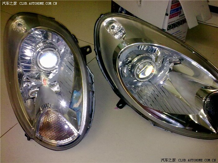

安装好灯罩了  漂亮吧

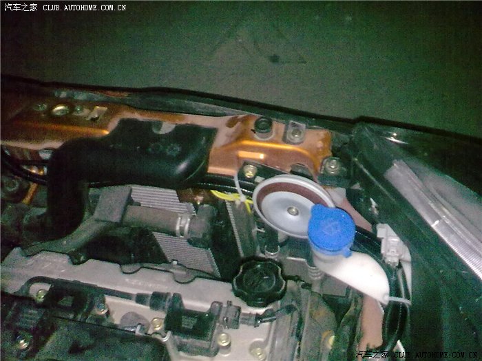

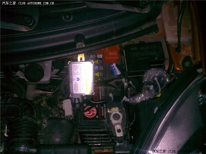

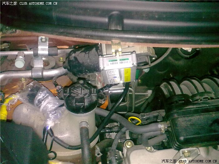

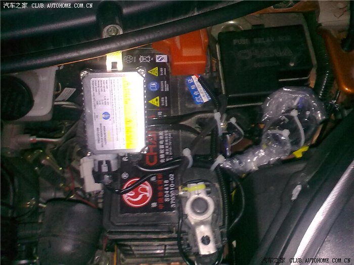

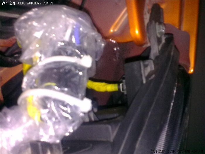

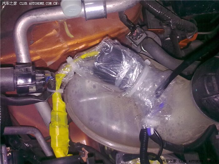

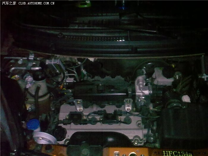

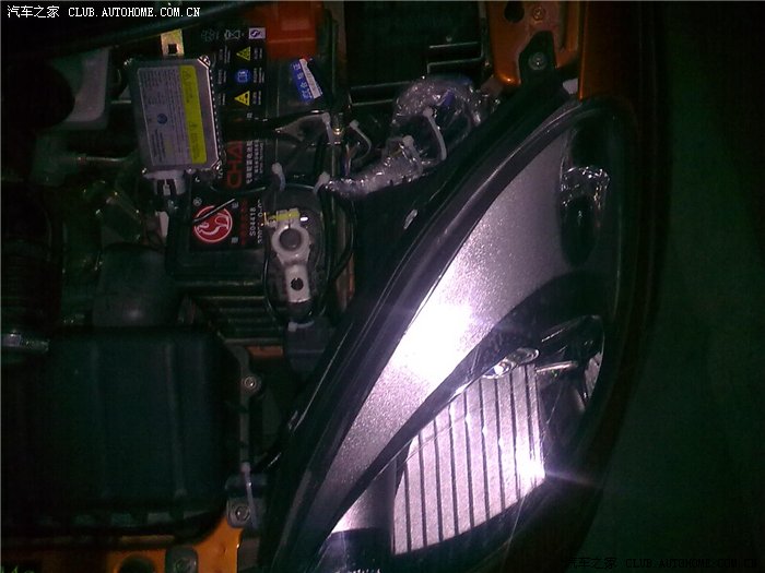

   疝气灯的控制器(可以安装在左侧大灯就是电瓶附近,用绝缘胶布固定在电瓶负极线下)有一条红色有保险座的线直接接电瓶正极,黑色线直接接电瓶负极。控制器的大3角插头直接与原来左侧大灯插头对插。右侧大灯插头用绝缘胶布包好不用的!
   其他插头大家一看就会,都是死插头,直接对口形插就可以了
   天使眼(包括恶魔眼)的线直接接示宽灯插头线上,破线皮接,不要剪断接。
固定安定器我是这个位置固定的,给你们参考下
安定器的固定

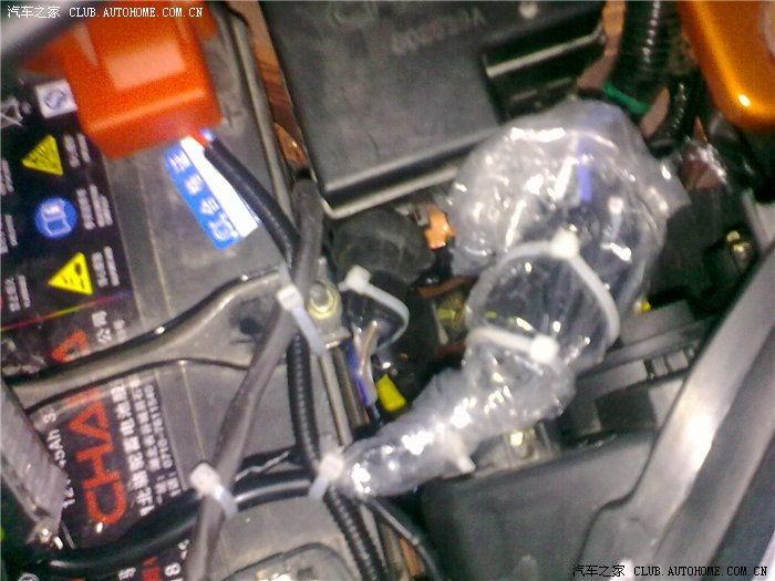

插头是防水插头,不过我还是用胶袋包了下
左边到右边的灯线我是从前面出风口下面走的
电瓶负极线连接方法  右边大灯的负极线不够长 我找了条线接上了。线1.5-----2.5平方的就够大了!
胶袋防水保护
天使眼接示宽灯   黄色绝缘胶布包的插头就是了
整体看看线路不是很乱吧
好了:现在就是安装大灯总成了。你怎么拆的就怎么安装回去,大灯下面的螺丝还是按照上面的方法上紧!
现在看看安装好后的 灯光效果
安装好了 没有开灯的效果

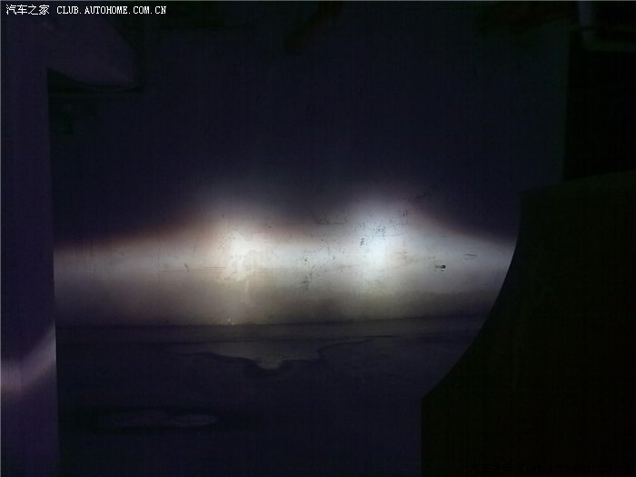

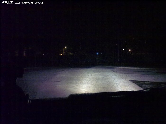

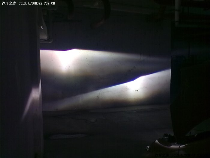

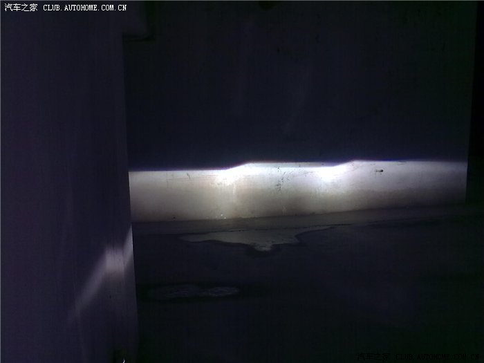

调光前的 近光灯效果 !近光灯截止线清晰

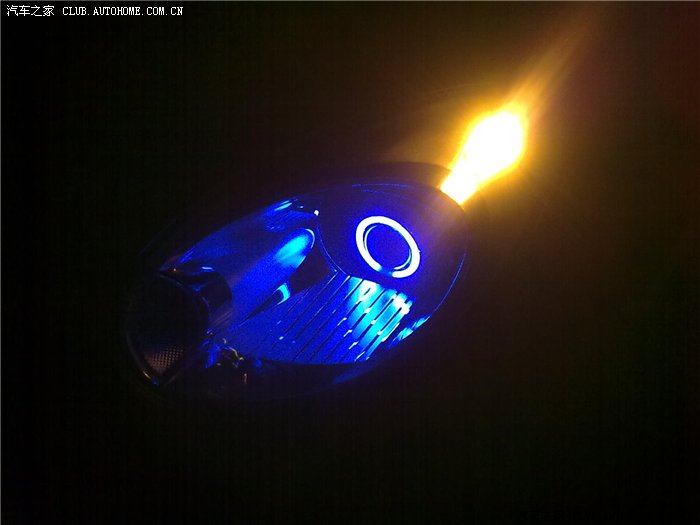

没有开大灯,只开天使眼的效果!(我没有买带恶魔眼的)

     大灯总成后面的这2个螺丝是8MM的 十字螺丝!是调校大灯高低、左右的!在安装好大灯到车上后,上面的螺丝是调灯光高低的,下面靠近内侧的是调左右距离的!这个方法是车行的朋友告诉我的,我也在网上查过方法基本一样!至于调校精确度差不多就可以了(例如:距离墙面10米左右都可以)!记的在墙面上做地面高度0.8米    2灯距离1.1米(奔奔mini的大灯高度和2灯中心距离。其他品牌的车型高度 距离与奔奔mini都不是一样的呀!不过都是距离墙面10米)
的记号。为了不弄花墙面可以贴上胶纸,不要直接用锋利的东西划约。这样可以看着记号调,奔奔mini的大灯高低就好调,用+螺
丝刀就可以了,下面的就要用8mm的开口扳手慢慢调呢
我这430的不差呢!跟本田奥德赛原来车的透镜疝气灯的灯光效果差不多!
