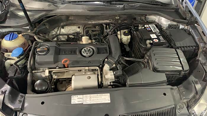

高尔夫小蓝,平时开的不多,大部分都在车库里休息。虽然有近10年了,但是车况一直很好,去年到今年,估计才跑了5千公里。每年都是赶在这个时候,把保养做了,顺便检查一下,老爸要开它回老家避暑了。

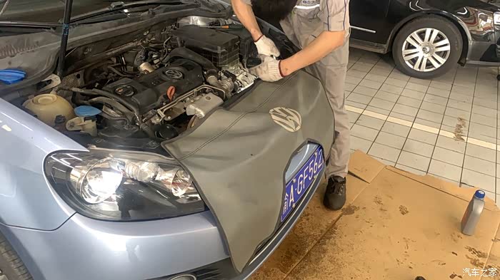

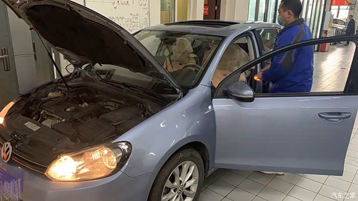

服务顾问打了维修单,师傅开到工位开始检查和做保养。

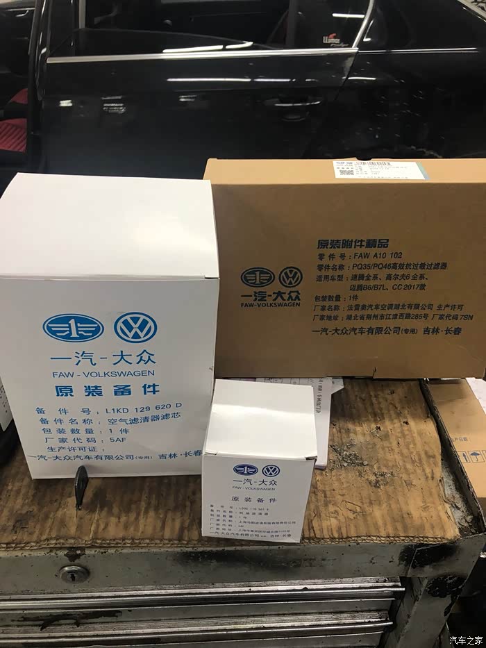

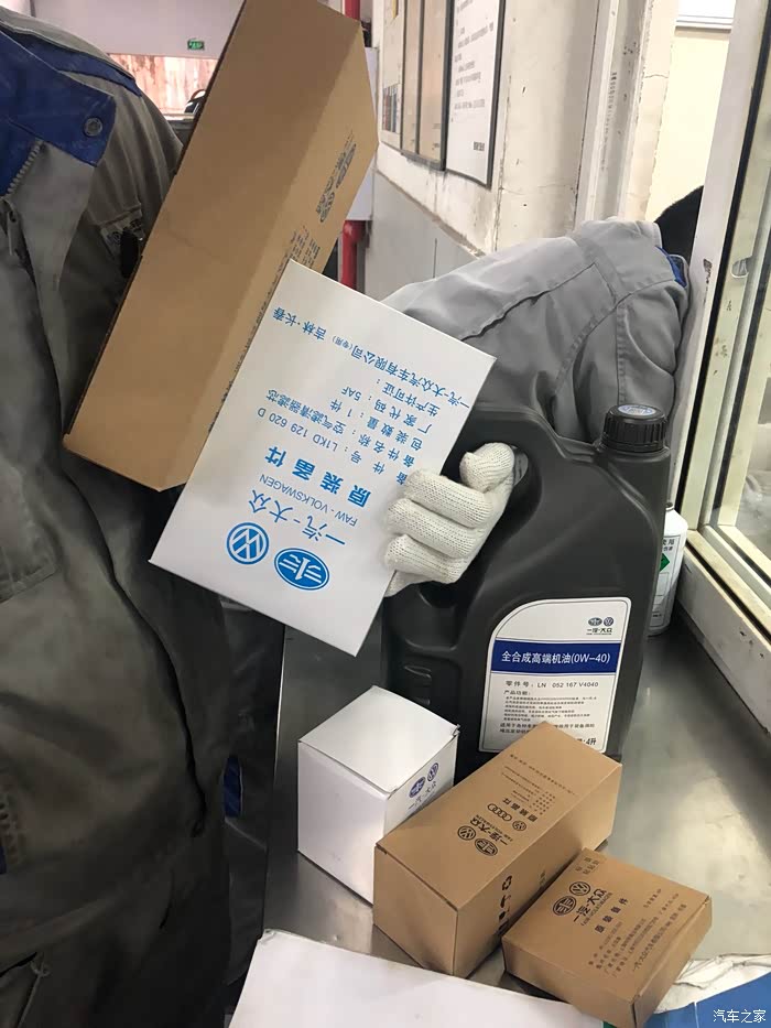

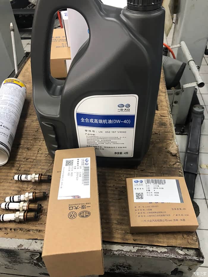

领用材料
开始检查!

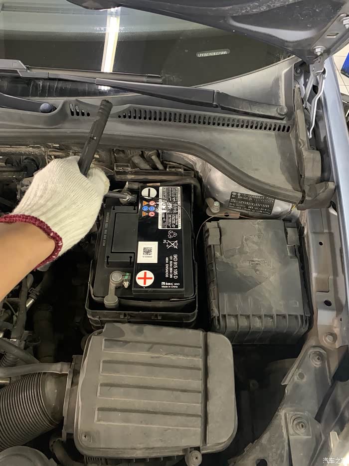

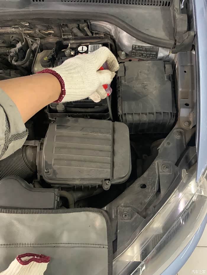

检查电瓶螺丝

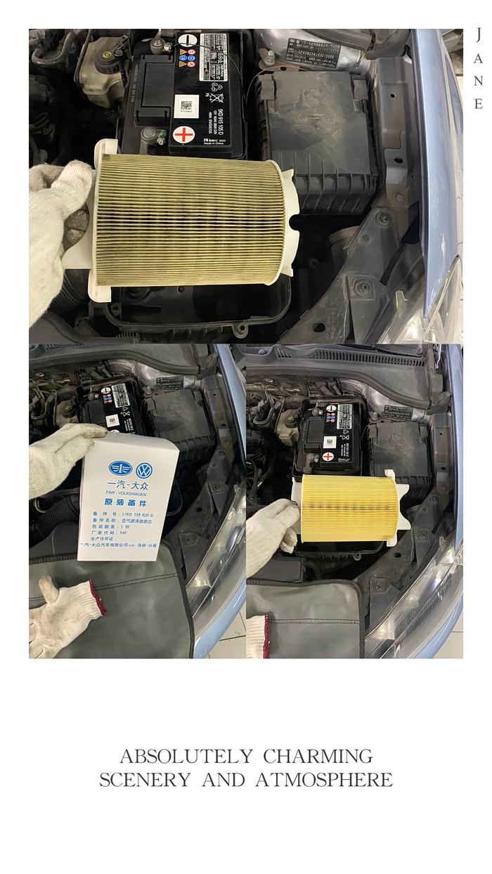

拆装空气格
空气格新🆚旧

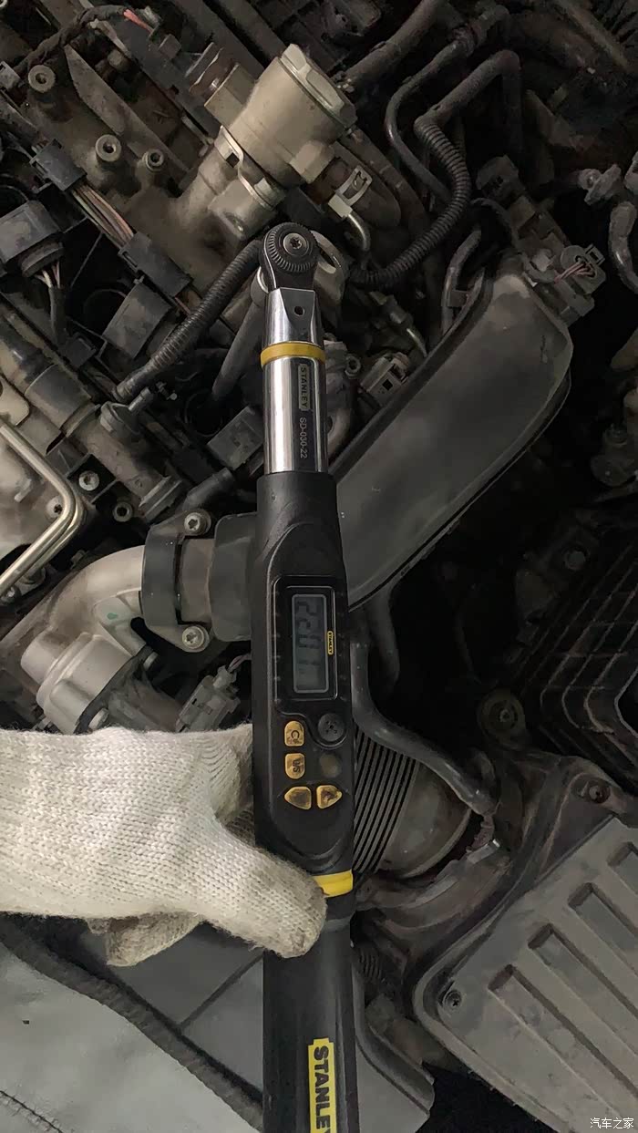

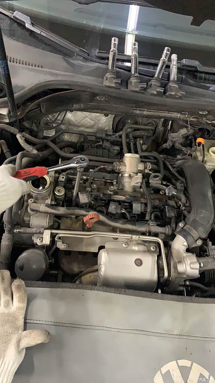

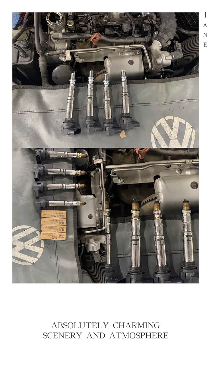

拆火花塞
火花塞新🆚旧
装火花塞

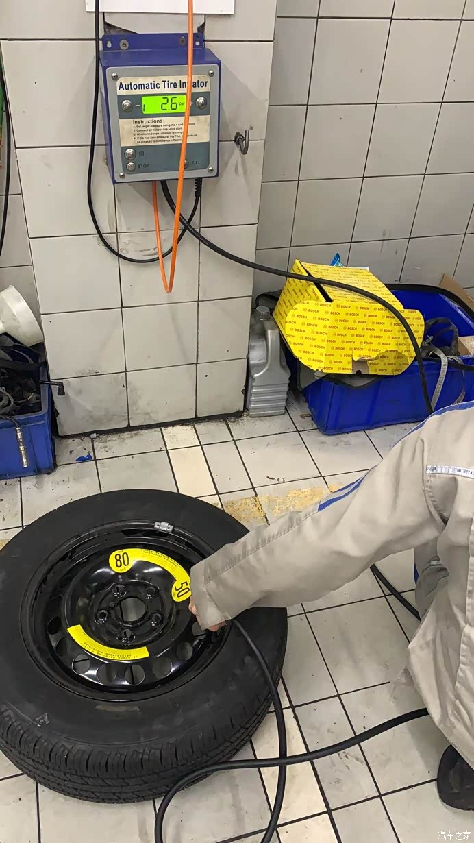

检查备胎

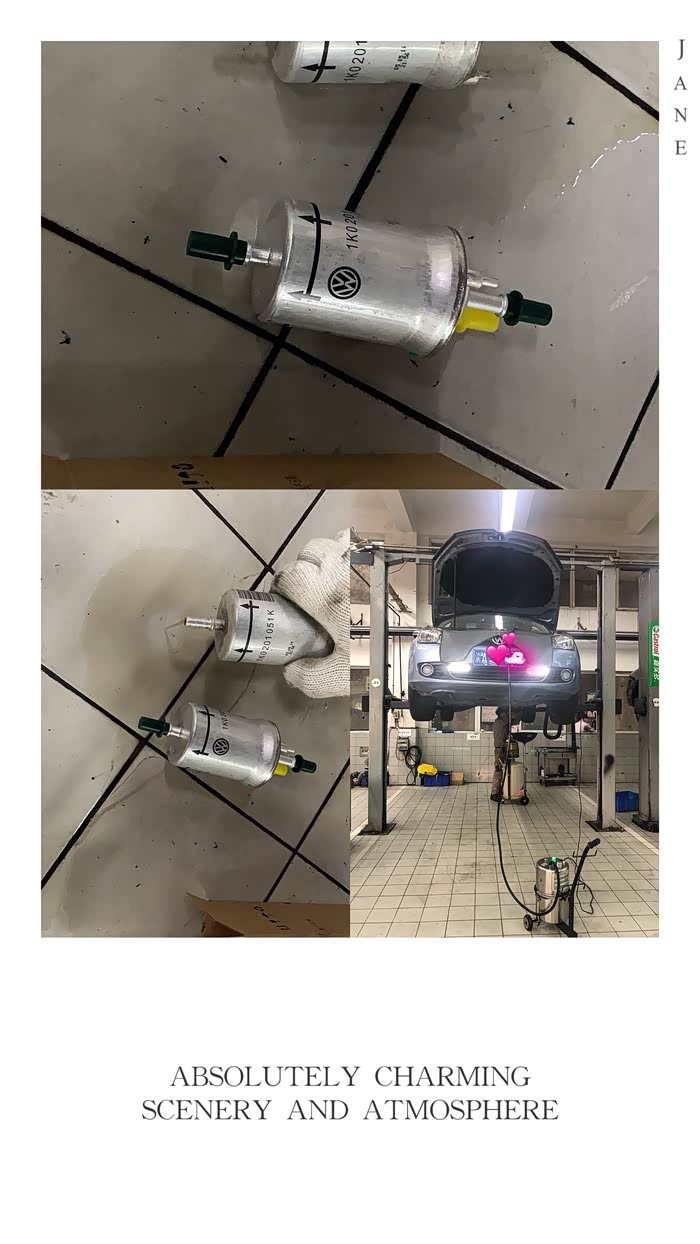

更换汽油格
检查胎压

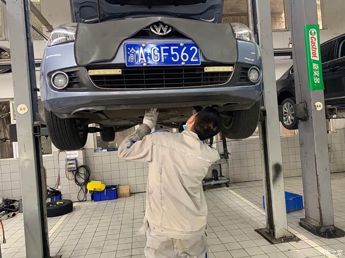

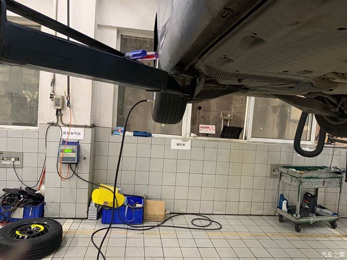

检查底盘

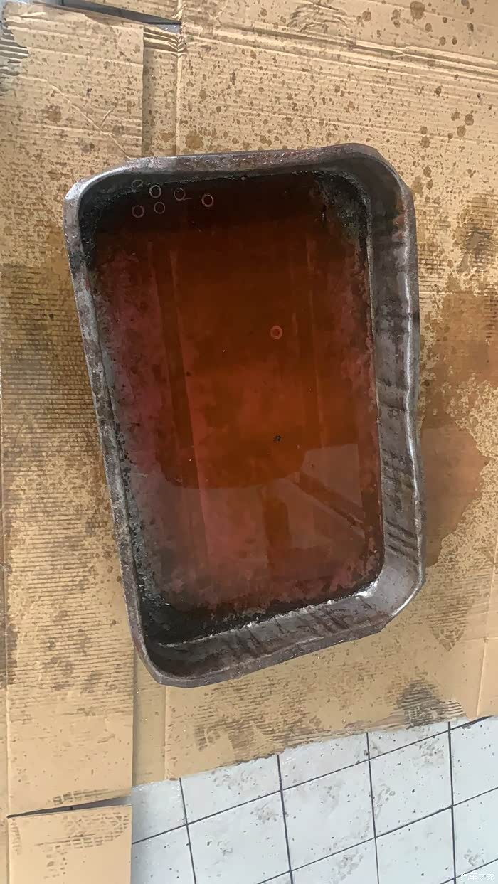

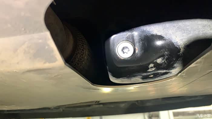

更换油底壳螺丝及垫子

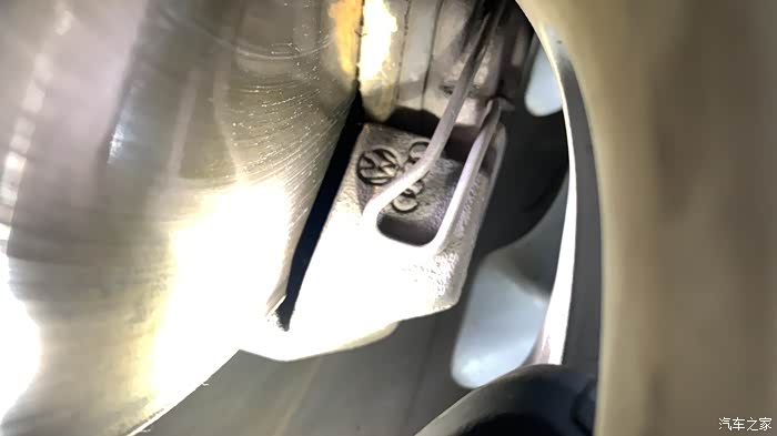

检查刹车片,目前不用更换

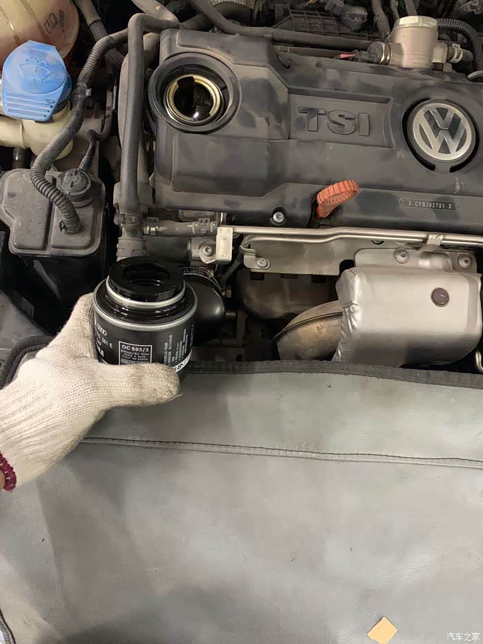

更换机油格

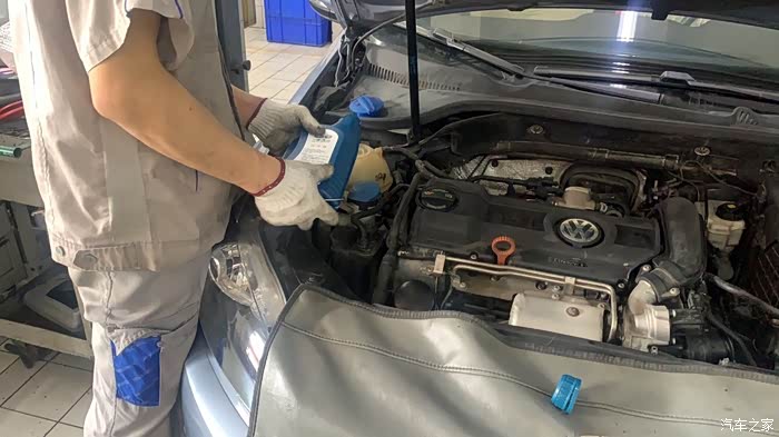

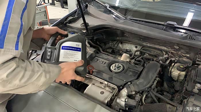

加注新机油

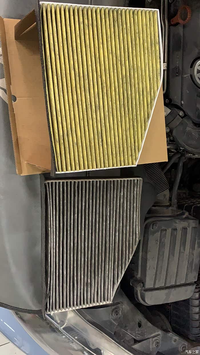

更换空调格

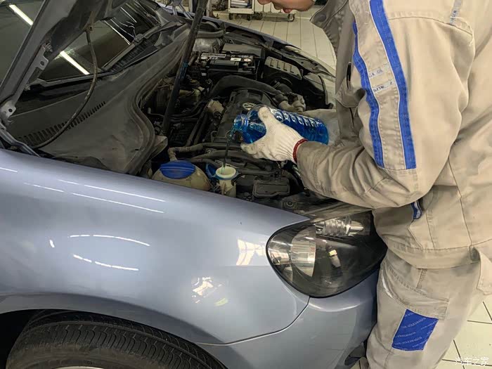

加注雨刮水

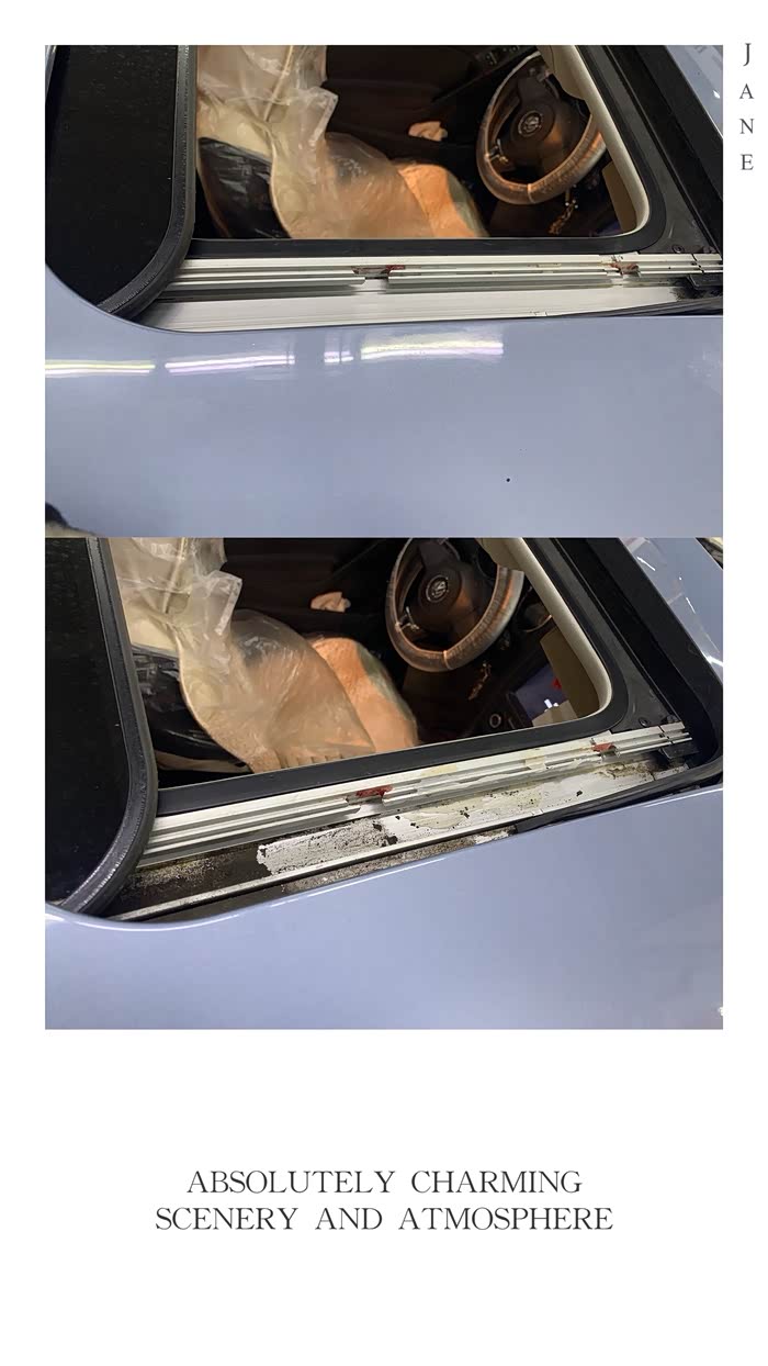

清洁天窗滑轨

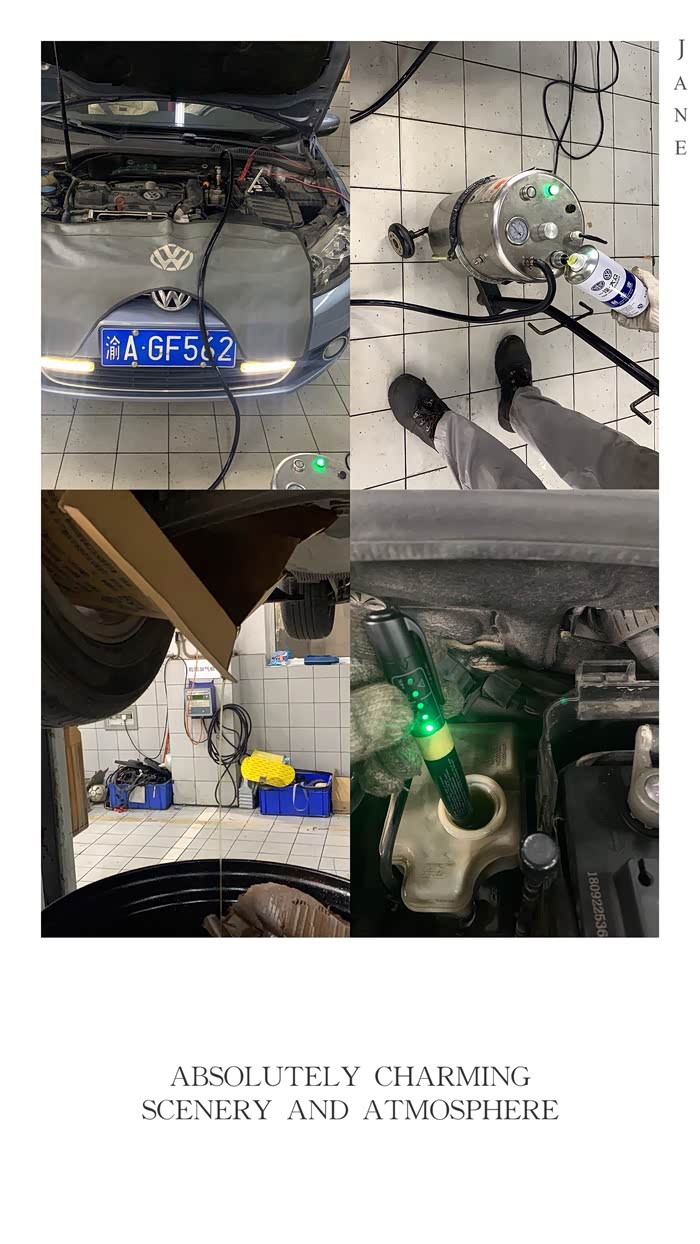

刹车油含水量高,换刹车油
清洗发动机仓

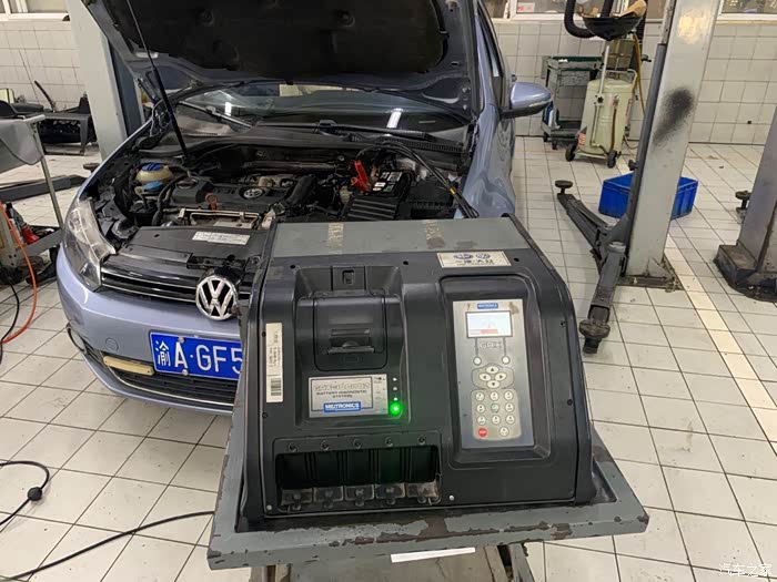

检测电瓶

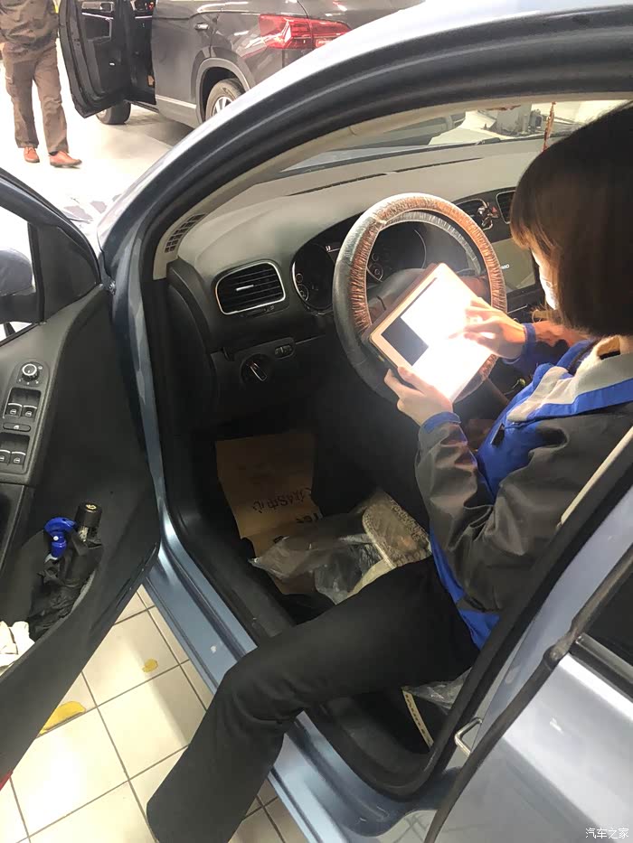

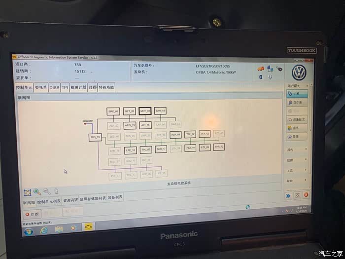

电脑检测

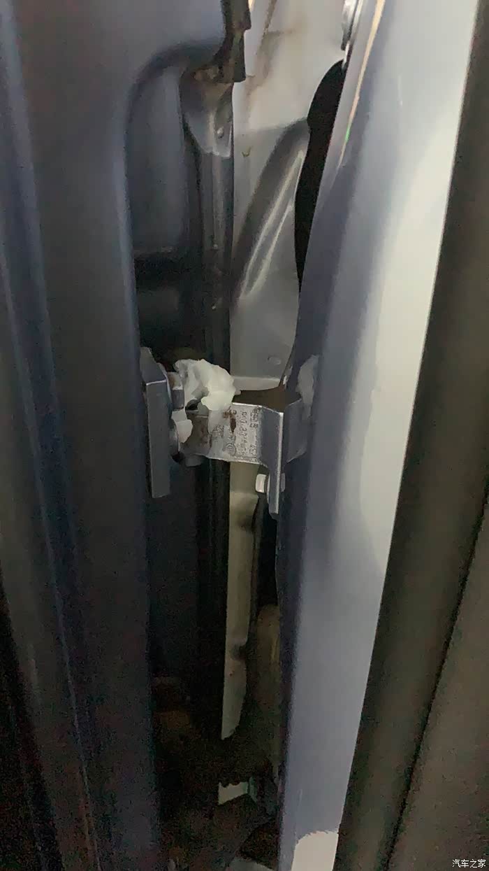

四门铰链打油

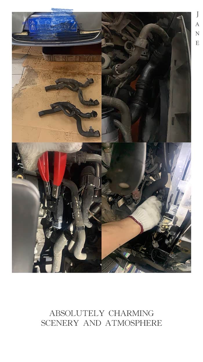

师傅检查出来,水箱水管漏水,必须更换!幸好按时检查,不然哪天车子坏在路上了,就麻烦了。
更换水管
拆水管放出来的防冻液
加水,检查还漏水不?

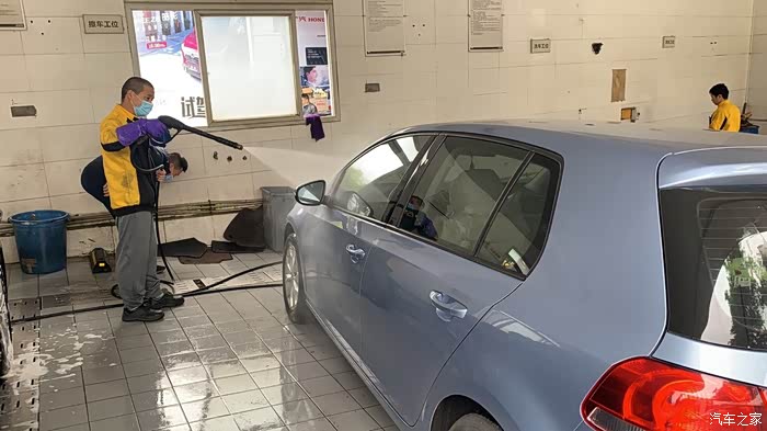

两个小时过去了,脚都站软了。最后一个环节,质检+洗车

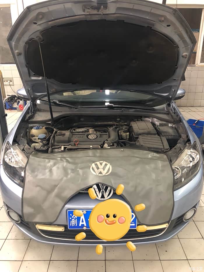

终于弄完了,花费了二千多,心疼
。我的小高高又恢复活力了!
