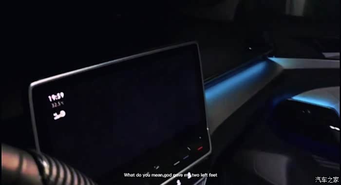

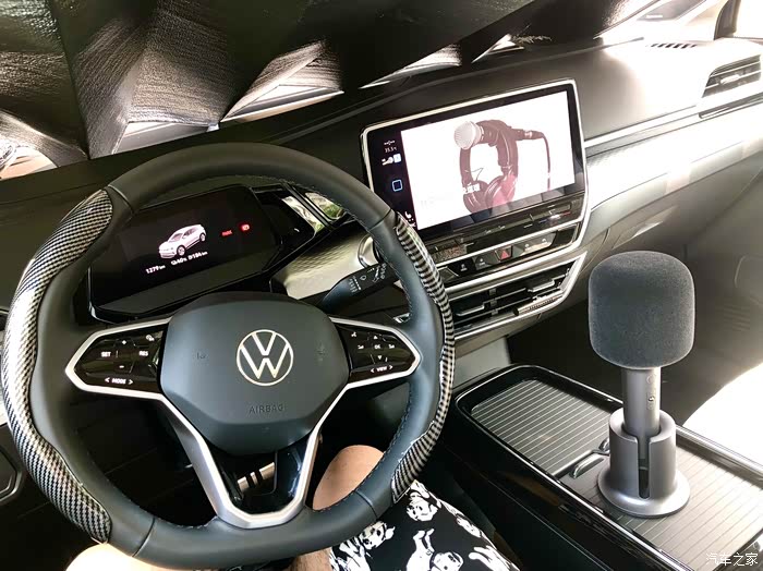

最后分享一些日常用车的照片哈
