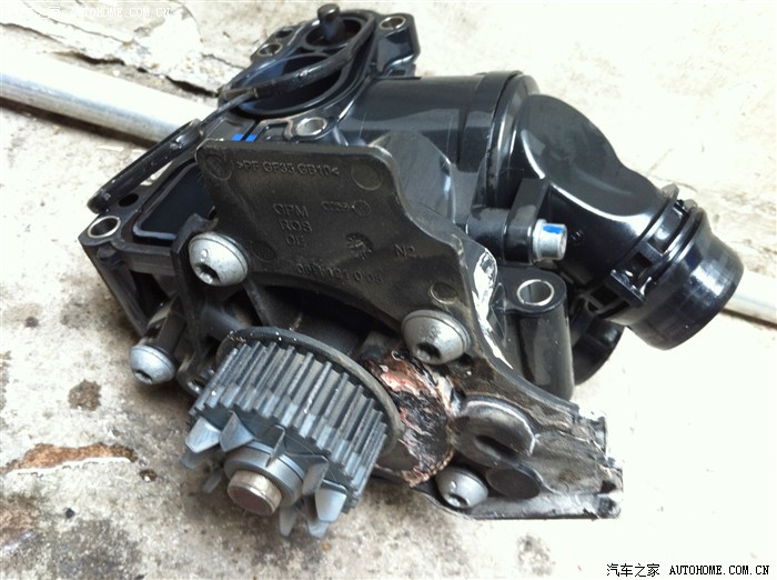

      3万7千公里的时候做了常规保养+喷油嘴,油路清洗,当时维修小高告我水泵溜了,简单看了一下感觉问题不大加上时间紧就没有理会,之后开车总是有点小担心,感觉心里不踏实,这次4万2千公里保养时一并换了,居然还在保修期内免费更换,呵呵。本次保养中除常规保养外还做了节气门清洗并放弃了一直使用的大众5W-40机油,自带金装美孚1号全合成0W-40,用了一周多的时间感觉还是不错的,不过时间尚短不做评价。上点小图吧!~~
准备拆卸水泵
小师傅在施工,水泵真的挺难拆的。
水泵特写
再来一张
漏的还是蛮严重的

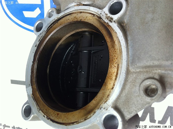

节气门,3年没洗过,很脏吗?
